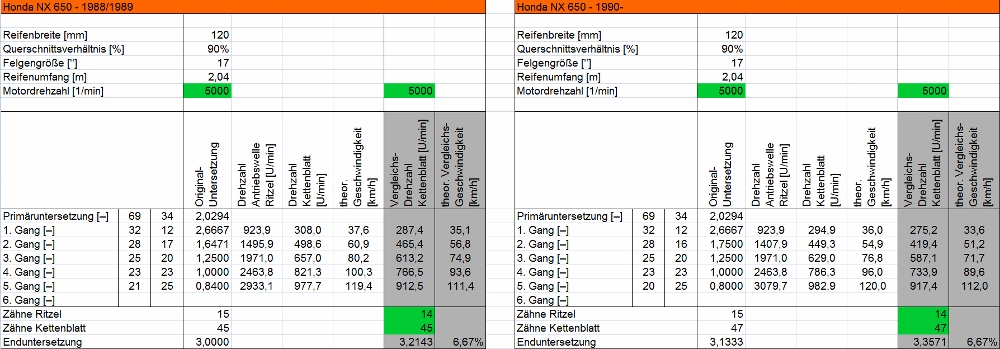

Lustigerweise hatte ich das Thema mit den Untersetzungen gerade auch im XL-Forum und dazu mal eine Excel-Tabelle gebastelt um theoretische Geschwindigkeiten bei diversen Übersetzungen darzustellen. Hier mal ein Screenshot für die NX, wobei ich die genauen Daten der Originalübersetzungen der verschiedenen Varianten nicht habe.
Insbesondere für das interne Untersetzungsverhältnis des 2. Gangs gibt es scheinbar unterschiedliche Angaben zur Anzahl der Zähne auf dem M2-Zahnrad der Hauptwelle.
Im Handbuch stehen 16 Zähne ab 1988 und im Netz (z.B. hier) finde ich Angaben von 17 Zähnen ab 1988 und dann 16 Zähne ab 1990.
Das C5-Zahnrad soll in 1990 auch von 21 auf 20 Zähne reduziert worden sein. Weiß jemand da was ganz genaues?

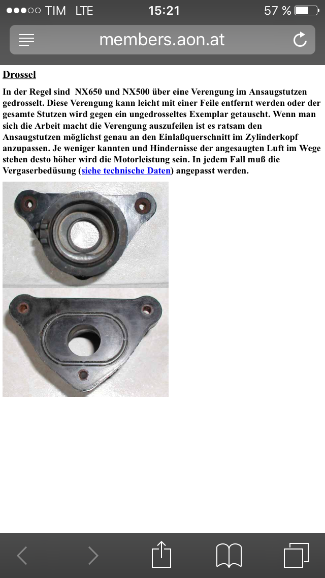

Die Domis sind meines Wissens über Ansaugstutzen und Vergaserbedüsung gedrosselt

Bedüsung war original, 145 und Ansaugstutzen hat den gleichen Durchmesser wie die einlassöffnung am Zylinder

Hier mal die Gegenüberstellung der 15/47, 14/47 und 14/46 Untersetzungen. Da verliert man schon einiges an der theoretischen Endgeschwindigkeit.
Wenn man jetzt noch berücksichtigt, dass Reibung, Windwiderstand und sonstige Faktoren die Endgeschwindigkeit sowieso noch heruntersetzen, sind die 140 kmh/h
nicht so ganz verkehrt.
P.S. - Ich glaub der Draza ist da etwas in den falschen Fred gerutscht.

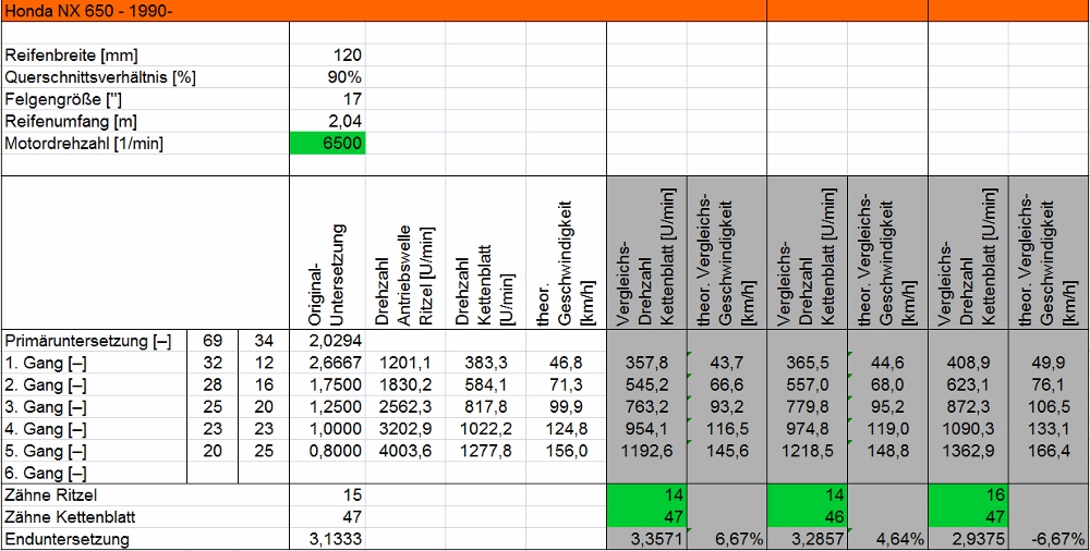

Wie wäre die Übersetzung bei 16/47?

Ergänzte Daten stehen jetzt oben im Screenshot mit drin. Das ist aber eher akademisch, da bei der langen Übersetzung kaum noch Durchzug vorhanden sein wird.
Da hast du einen "Overdrive" für gleichmäßige Autobahnfahrt, aber kaum noch Spaß an dem Mopped. Kettenlänge könnte dann auch schon nicht mehr ausreichen.

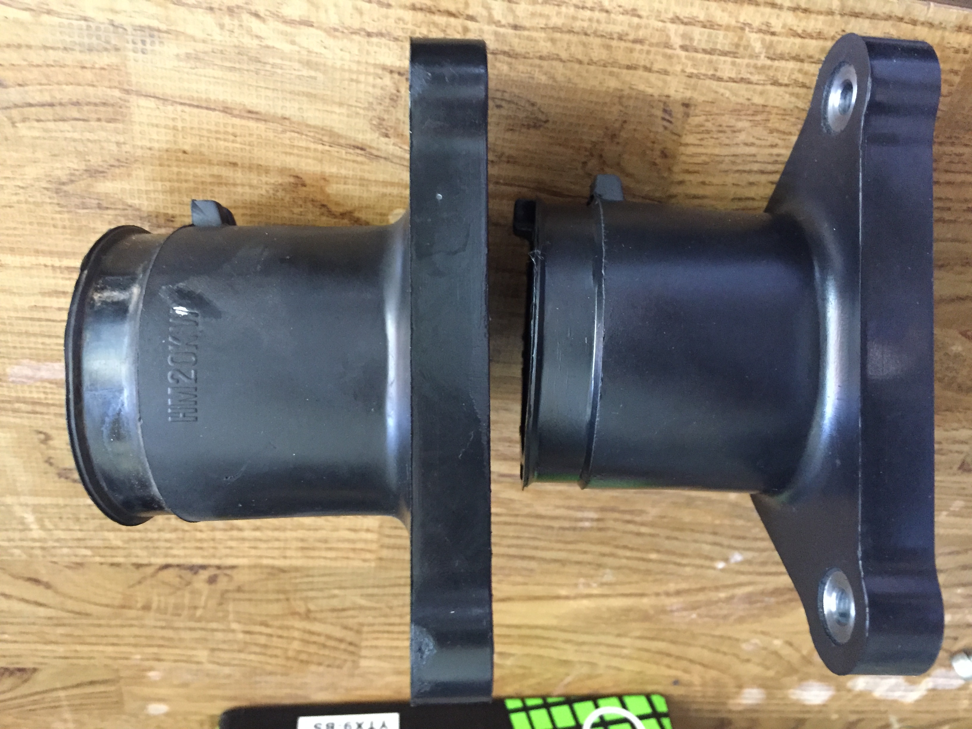

Markus hat geschrieben:Bedüsung war original, 145 und Ansaugstutzen hat den gleichen Durchmesser wie die einlassöffnung am Zylinder
Hab grad nochmal geschaut, hinten ist doch ein 46er Rad drauf, bei dem zweiten Felgen Satz war ein 45er dabei, da war ich nur bisschen irritiert.
Also fahre ich aktuell 14/46.
Hallo Markus,
der 27 PS Stutzen (rechts) hat den verengten Durchlass und oben drauf die 20 KW-Kennung. Der offene (links) ist ohne Bezwichnung.
Wilfried

Ob da was drauf steht kann ich hat nicht sagen, da werd ich morgen mal schauen.
Danke für die Info.

Mach mal ein Bild von Innendurchmesser als Vergleich
Wetterau-Domi
Beiträge: 305
Wohnort: 61118 Bad Vilbel
Re: Moin
Beitrag von Wetterau-Domi »
Meiner war ausgebohrt, sieht aber so aus:

Dann ist meiner offen wen ich das so seh
