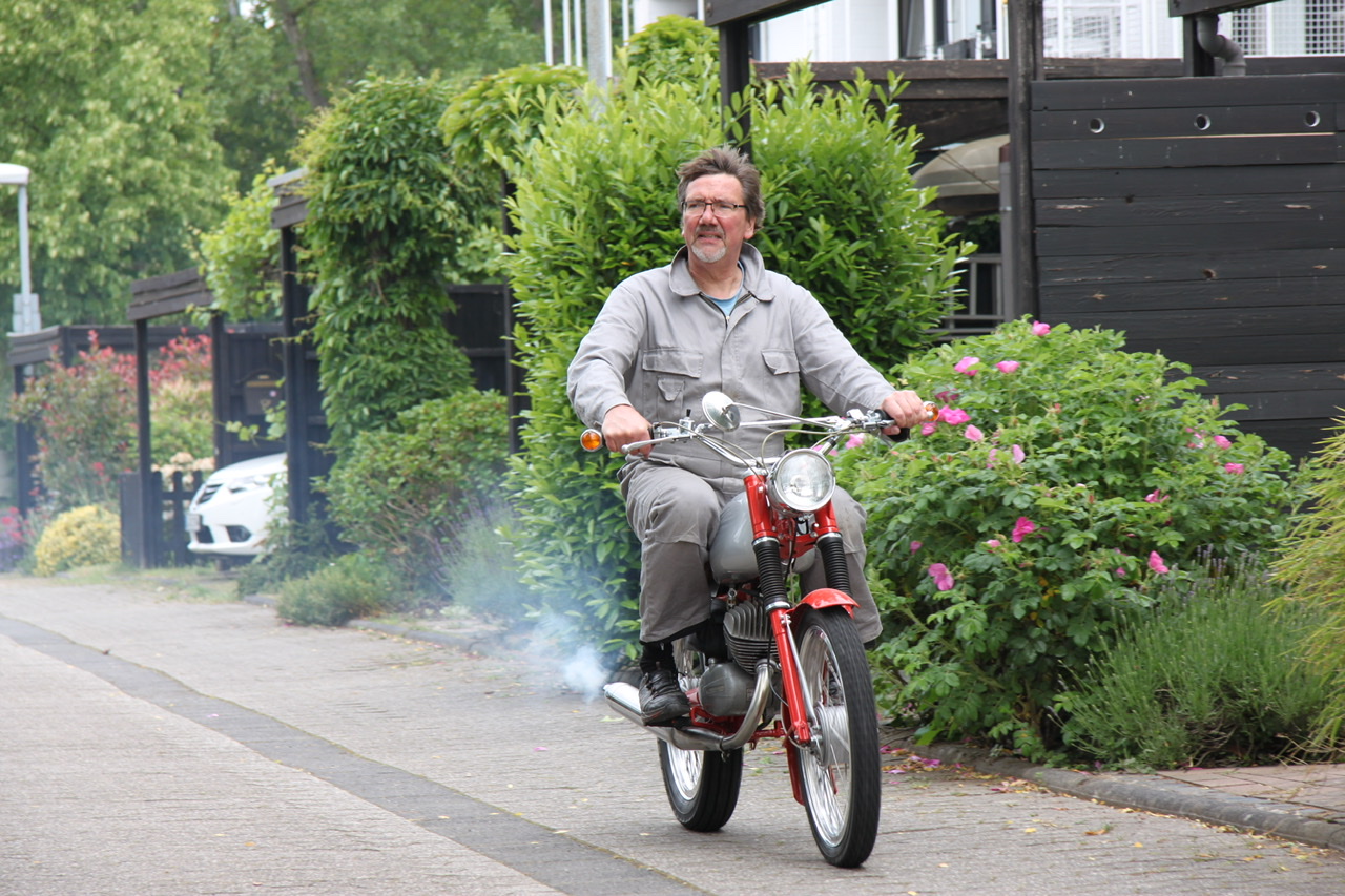

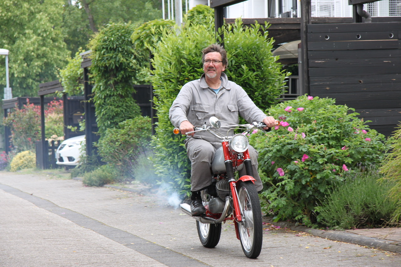

Verfasst: Sa 23. Mai 2020, 20:11
Letztes Wochenende habe ich bereits die Zündung nochmal bearbeitet und genauestens eingestellt.
Nix! Dermaßen abgesoffen, da war kein Mux.
Dann entschieden das ein ausgeleierter Kerzenstecker und eine Zündkerze
die zusammen locker das Rentenintrittsalter erreichen nicht zielführend sind.
Heute die frisch erstandene Zündkerze und den neuen authentischen Kerzenstecker verbaut.
Raus geschoben wenige Kick‘s und
sie läuft
O.k. noch etwas widerwillig und kräftig bläuend...
3x abgestorben, aber für die ersten Meter und einen Test der uiuiui-Bremsen hat‘s gereicht.
Werd den Vergaser nochmal genauer unter die Lupe nehmen.

Huii, sie läuft ... schön! Der Küchenchef hat gerufen, es ist angerichtet.
Re: Restaurationsobjekt
Verfasst: Sa 23. Mai 2020, 21:09
von Worldtraveller
Yeeah !
Klasse.
Witziges Bild.
Glückwunschgruß
Oli
Verfasst: Sa 23. Mai 2020, 21:35
Gratuliere!
Aber sehr zierlich das Teil, oder?
Verfasst: Sa 23. Mai 2020, 23:30
steffen hat geschrieben: Sa 23. Mai 2020, 21:35
Ja, ich hab abgenommen!
Ach ääh das Mopped, das täuscht.
Der Overal trägt etwas auf.
Aber nun ernsthaft
Wenn sie auf dem Hauptständer steht ist sie hinten leicht wie ne Schubkarre angehoben und übers Vorderrad rangiert.
Muß mal wiegen.
Aber ist auch gut so!
Erste Bremsung am Ende der Sackgasse „uiuiui“.
Irre sind die deutlichst spürbaren Kreiselkräfte von Kurbelwelle und Polrad wenn man
auf dem Hauptständerstehend Gas gibt.

Sehr geil und auch meinen vollumfänglichen Respekt. Die Bremsen sind bestimmt gut, du bist nur durch dein Propellermoped etwas digital verwöhnt. Aber wie man auf dem Bild sieht, hast du nun ein passendes Motorrad gefunden/ gebaut.

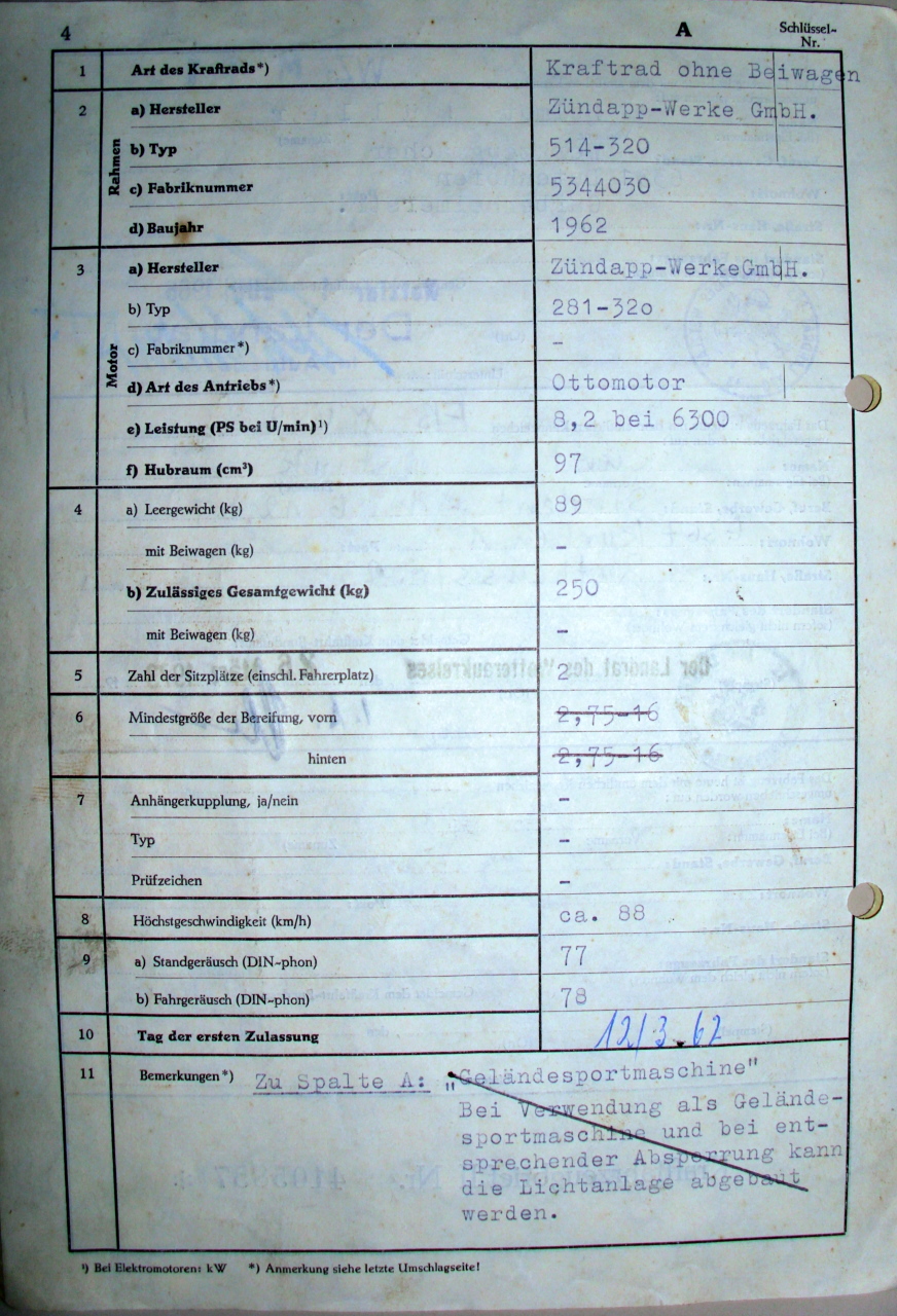

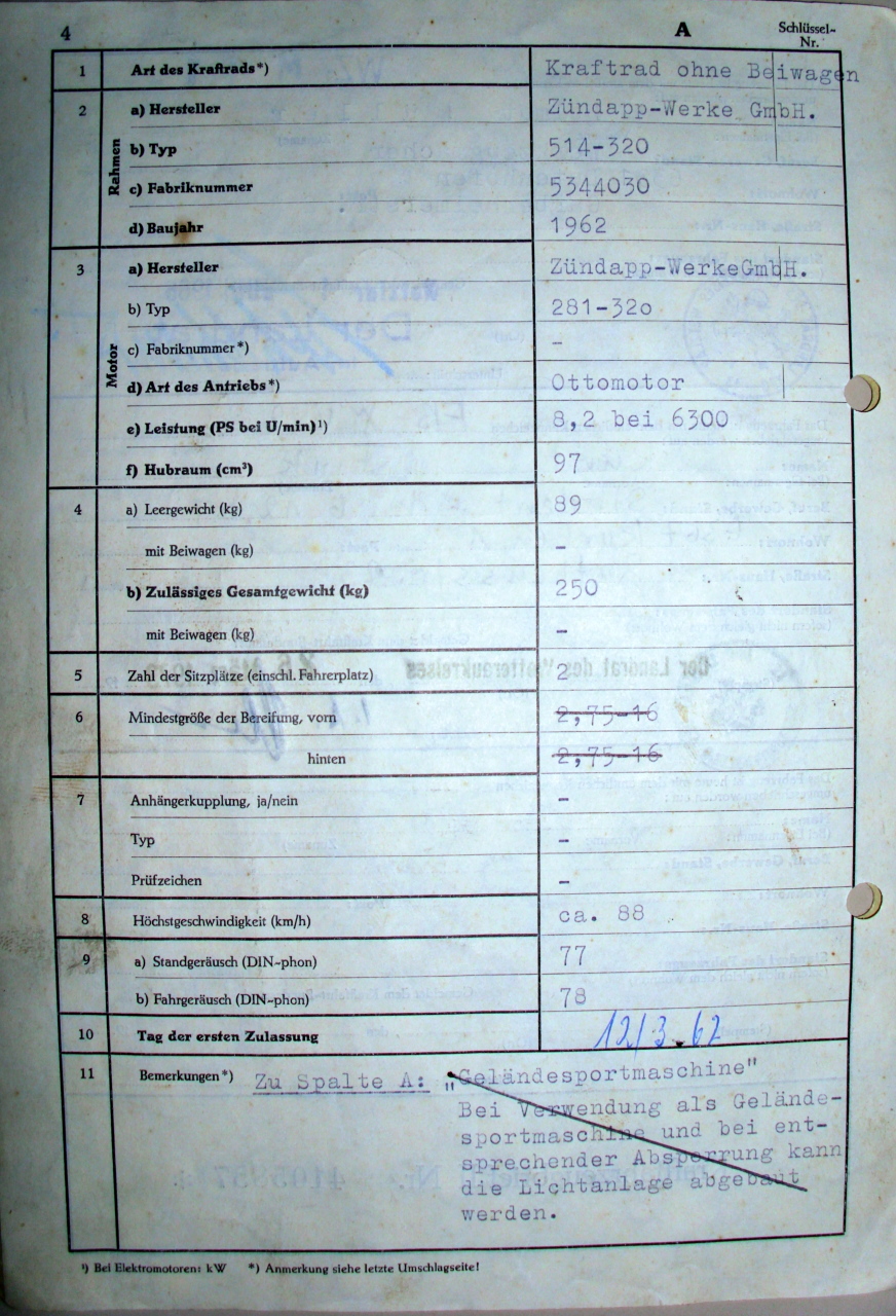

Du mußt mein Gewicht noch draufschlagen

Ist das Moped dann nicht weit über dem zulässigen Gesamtgewicht?

Danke für den Hinweis! Hab ich garnienicht bedacht. Werd morgen mal in die Papiere schauen.

Hallo Andreas - mach Dir keine Mühe ...
Du kannst noch auf unbestimmte Zeit 'Warm_Essen'
- DSCI1853.JPG (620.1 KiB) 6515 mal betrachtet
Du musst aber das zulässige Gesamtgewicht nicht zwingend 'voll_ausschöpfen' ;
Gut's Nächtle - Herbert
