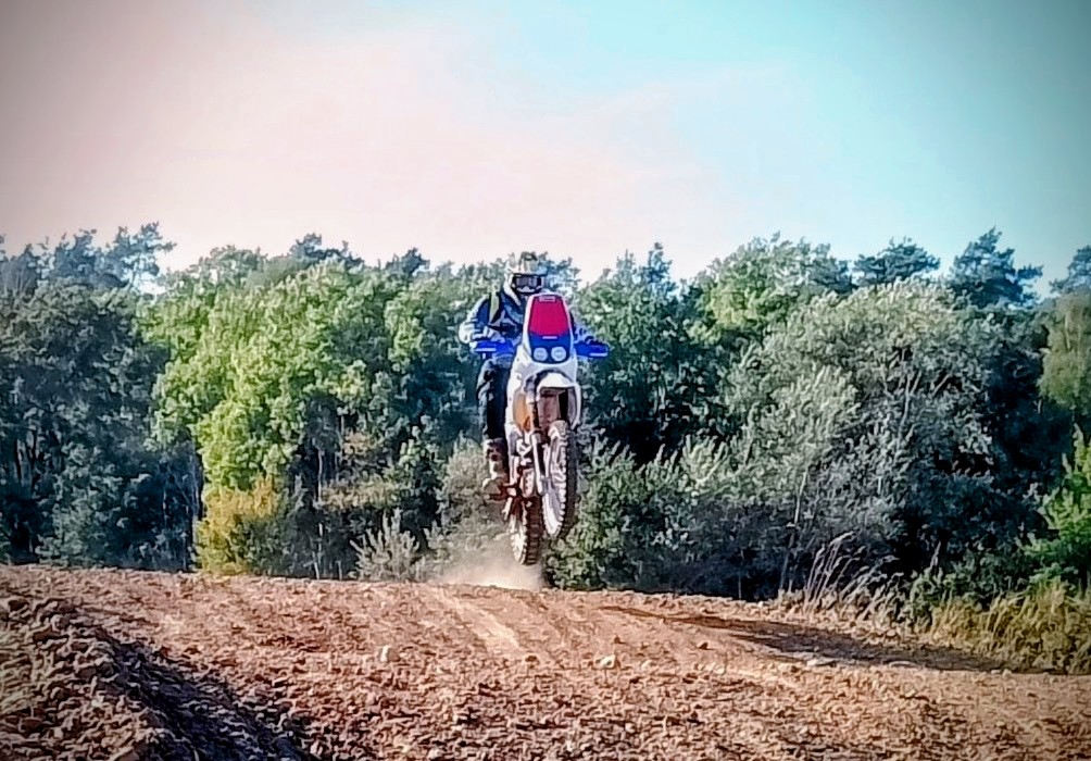

Moin, meine Domi hat das Endurowander-WE mit ca. 420km Feld-, Wald- und Wiesenwegen und einem kleinen Abstecher auf eine MX Strecke (Uhlenköperring) sehr gut gemeistert :D
Auch auf etwas kliffligen Strecken habe ich mich immer wohl auf ihr gefühlt. Natürlich gibt es noch ein paar Kleinigkeiten, die ich verbessern kann, aber das kommt in der nächsten Zeit.
2x ist sie mir beim "Spielen" umgekippt, lag aber nicht mal ne halbe Minute, so dass die Ölpumpe wohl keine Luft gezogen hat. Hab trotzdem sicherheitshalber etwas Druckluft auf den Öltanküberlauf gegeben, als wir wieder am Hotel waren.
Domi fliegt
Domi fliegt
(Hab das Foto nicht in einer besseren Auflösung)

Hoi
Woher hast du diesen Schutz für den Zyl der Hinterradbremse her?
Wohin hast Du den Behälter für das Hydrauliköl versetzt ?
Danke Gian
Re: Dominator goes Rallye
Verfasst: Di 23. Sep 2025, 22:55
von RD07EXC
Moin Gian, der Schutz ist von Nice CNC, wie so viele rote Aluteile an der Domi. Ist zwar für ne XR, konnte es aber anpassen ( biegen und Löcher erweitern).
Als Bremszylinder hab ich einen neuen genommen, an dem der Ausgleichsbehälter integriert ist. Link kann ich hier reinstellen, wenn gewünscht.
