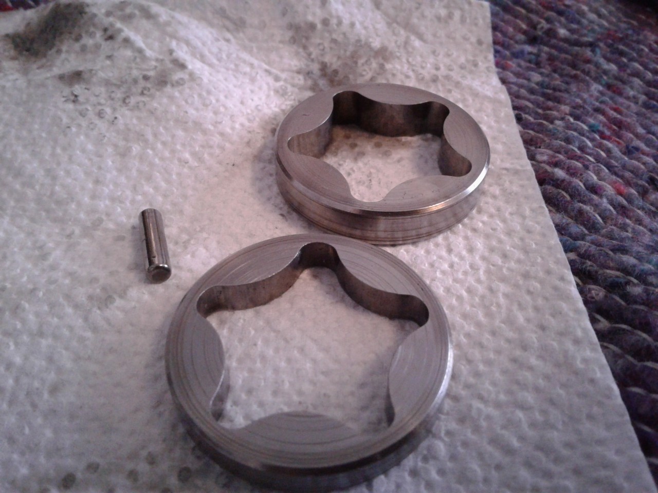

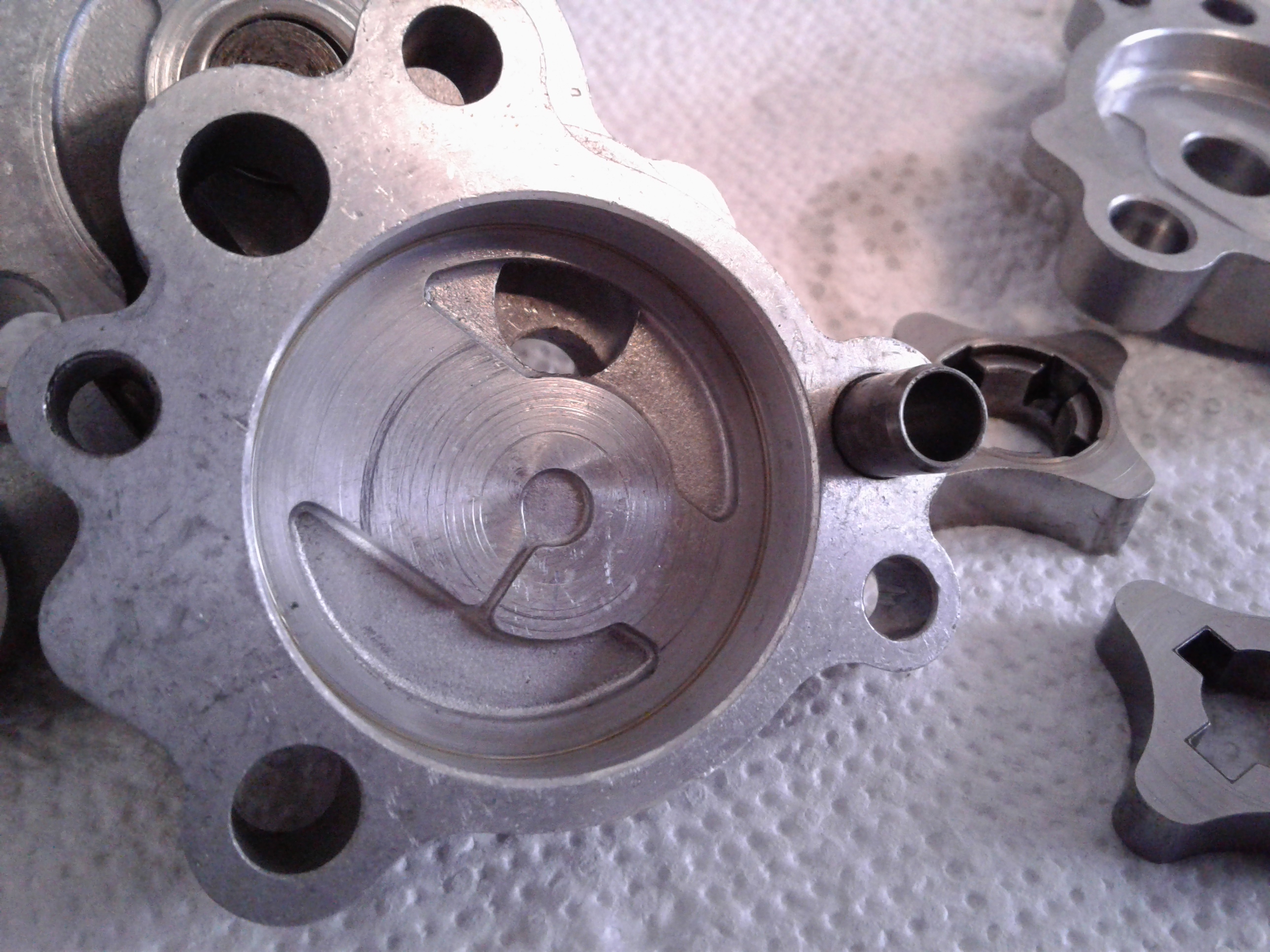

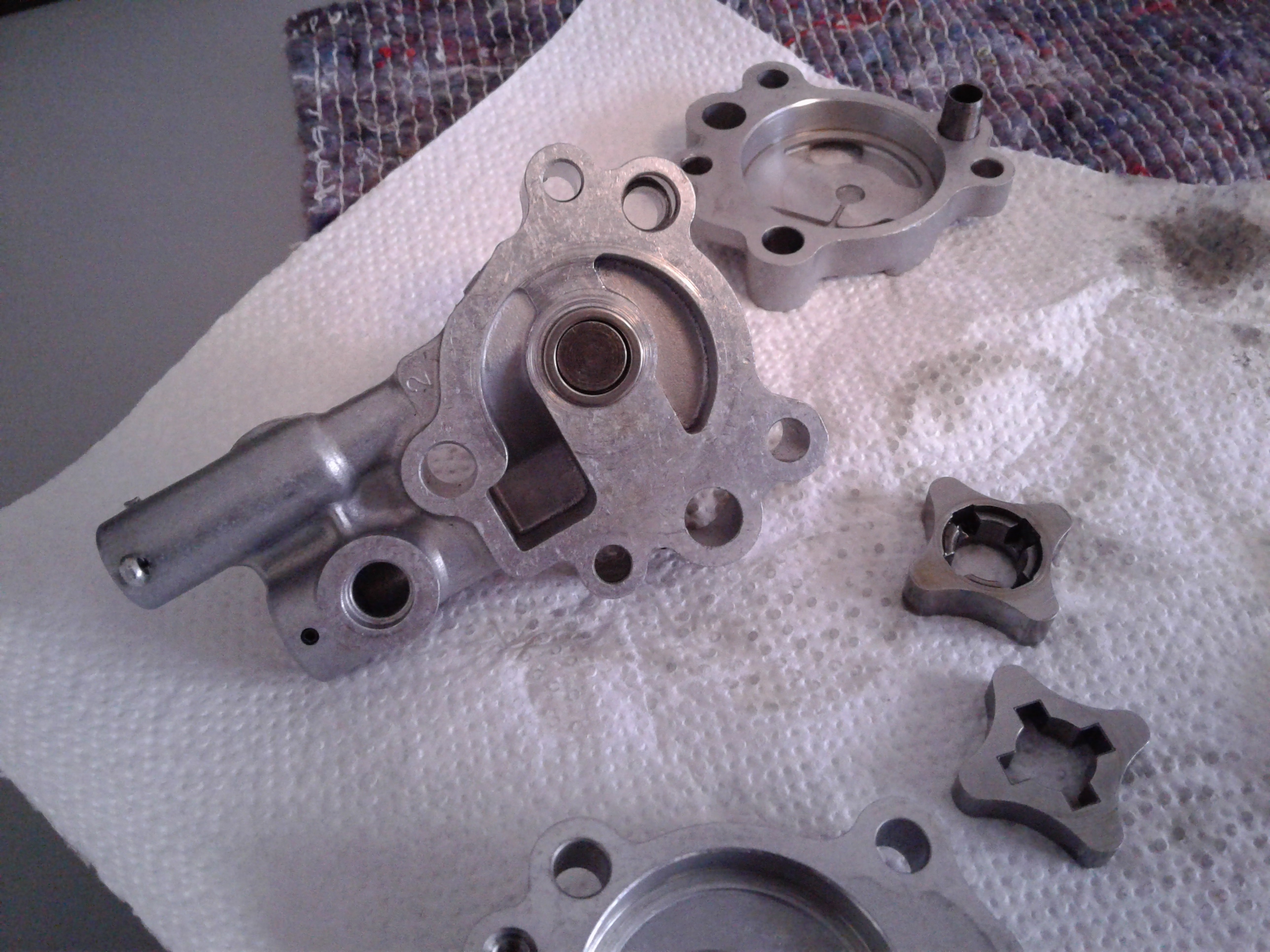

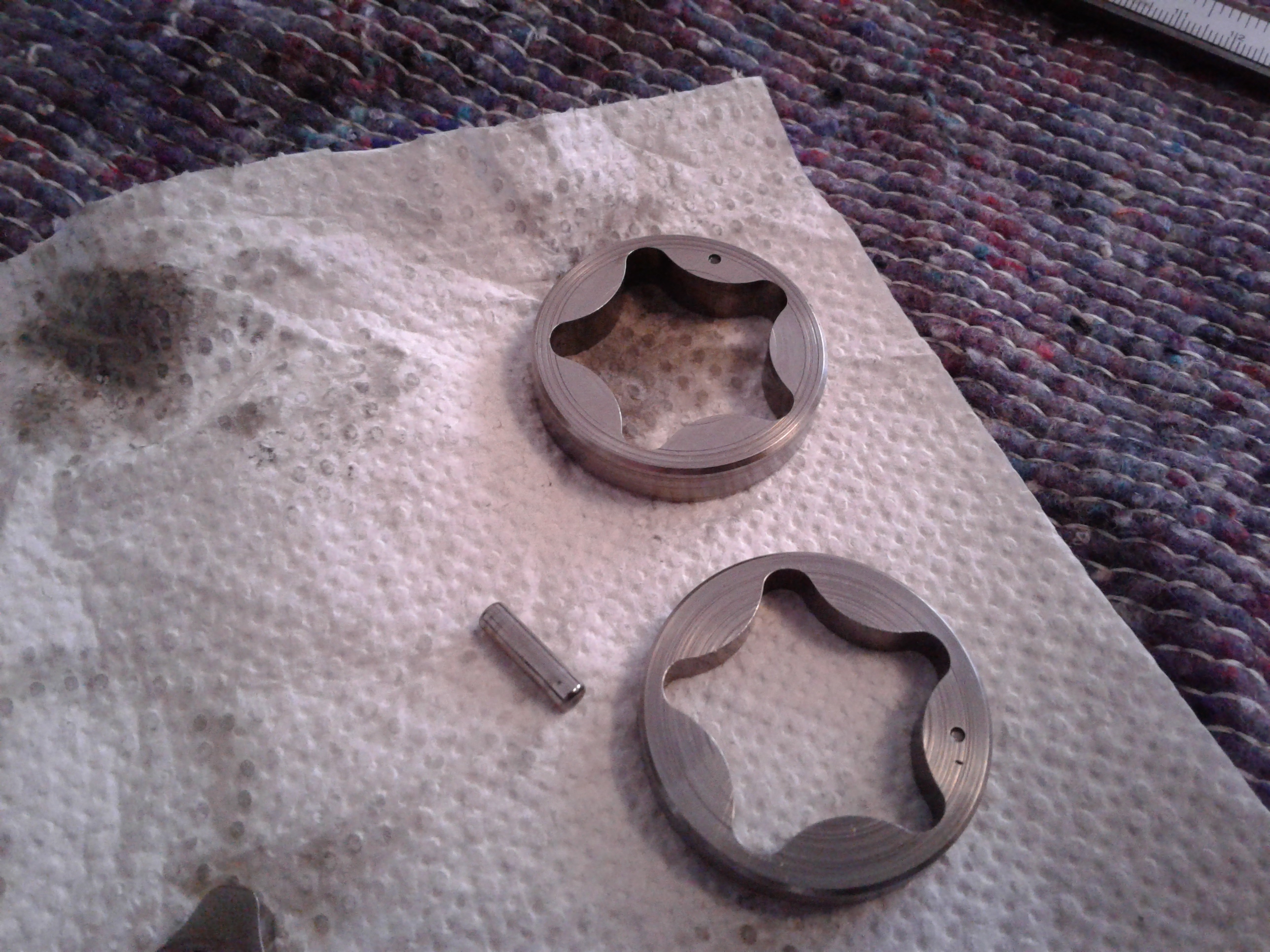

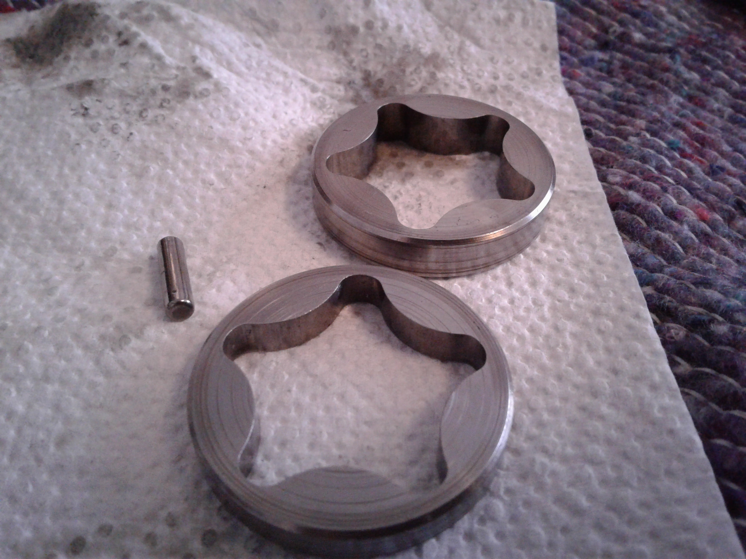

So heute hab ich Zeit gefunden. Ja, Laufspuren sind drin zu sehen, sieht aber doch noch alles brauchbar aus oder? Die Rotoren haben 6mm (vorderer) Dicke und 8mm (hinterer)

Von den Riefen her sieht die schlimmer aus als meine Ölpumpe mit den Schrauben im Motor. 40 Tkm.
Wichtig, das Du die Pumpe nach WHB Verschleißmaße her vermisst.
Von wegen mal kurz eingebaut, und wenn doch, dann ohne Ölsieb mit viel Schmodder im Motor.

Ist das die gekaufte oder deine ?
Falls die gekaufte wäre "nur mal kurz" eingebaut, ne glatte (Verkäufer)lüge ! Die ist einige zehntausend km gelaufen.
Hmm wenn, die Beschreibung... leider typisch für Bucht verkäufe. Hoffe du hast nicht zu viel dafür bezahlt.
Ich würde dir dringend empfehlen vor dem Einbau "dieser" Pumpe zunächst deine bestehende genau zu vermessen und dann mit der gekauften zu vergleichen.
Nimm dir die Zeit, ansonsten könnte es passieren das du vom Regen in die Traufe kommst...
Einbauen würde (ich) die so in dem Zustand (deine Symtome könnten bleiben oder sich sogar verschlimmern) nicht.

obwohl die Bilder in manchen wichtigen Bereichen etwas unscharf sind, kann ich schon sagen: Die würde ich auch nicht mehr in meinen Motor einbauen.
Vermutlich hat der Verkäufer eine 15100MY6670 wie bestellt erhalten, sie bei seinem Motor eingebaut und hat dir die alte verkauft.
Grüße tommy
