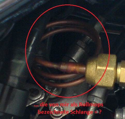

langer hat geschrieben: Sa 9. Mär 2019, 21:38 ... Details auf Wunsch ...
Unbedingt Monsignore langer! Gerne auch per PN. Im Zweifel freilich auch via Mail. Meinen Account würde ich Dir dann zukommen lassen ;) Was mich allerdings schon jetzt beschäftigt ist Dein Rollmops, direkt nach dem Anschluss am Kopf. :? Könntest Du Dich da bitte erklären?
Im Übrigen: einfach super gelöst, die ganze Nummer ... ein echter Bastler! ;) Und ... bezüglich des Kühlers sind wir ja offensichtlich ohnehin gleicher Auffassung, obschon meine Realisierung noch aussteht. ;) Ach, hatte ich eigentlich schon erwähnt: Ich bin ziemlich vernarrt in die Domi! Wenn ich wählen müsste so würde ich lieber auf über 130 Nmverzichten denn auf meine Domi. ;) Was Du da treibst erscheint mir zudem sowohl in theoretischer wie auch praktischer Hinsicht äußerst respektabel! ;)
Besten Gruß zum Wochenende, Reini

Reini, was meinst du mit Rollmops ?!? Stehe auf'm Schlauch.

langer hat geschrieben: Sa 9. Mär 2019, 23:27 ... Reini, was meinst du mit Rollmops ?!? Stehe auf'm Schlauch.
Moin langer! Zugegeben, da sich das Reini sicherlich sehr flapsig ausgedrückt. :oops: Ich habe mal eines Deiner Bilder nach bearbeitet um den von mir so benannten Rollmops zu verdeutlichen. Schau mal:
Soll die Schlange/Schlaufe/Windung etwa der Kühlung dienen? :?
@ sb3: Danke für Deine ausführliche Info ... ahhh, also eine Sache der Druckregulierung, die Du meintest. Jetzt hab ichs. ;) :)
Einen schönen Tag, wünscht Reini :)
Re: Öldruck Problem
Verfasst: Mo 11. Mär 2019, 16:32
Pfft, habsch schon mächtig fette Kühler an den 3er ähh Domi. Damit gehte den 300 mite ganz wenig Schiperitverbrauch sach isch dir :mrgreen:
Normalerweise macht man solche Schleifen wegen der Vibrationen wenn es von entkoppelt vibrierendem auf starr übergeht, damit die Messleitung nicht abvibriert.
Hier wäre das natürlich nicht nötig gewesen da der Motor mit dem Ramen starr verbunden ist.
Wollte die einfach nicht kürzen. Die Leitung hat so genau nach vorne oben zum Manometer am Cockpit gereicht, der "Überschuss" wurde einfach gerollt. ;)

langer hat geschrieben: Mo 11. Mär 2019, 16:32Pfft, habsch schon mächtig fette Kühler an den 3er ähh Domi. Damit gehte den 300 mite ganz wenig Schiperitverbrauch sach isch dir :mrgreen:
:mrgreen: Sehr geil, aber ich muss Dir sagen meine Frau und ich hatten uns bereits vor einem Jahrzehnt auf "Scheperit" geeinigt. Den Ausdruck habe ich bis heute auch sonst nirgends vernommen. :D Ob so was nur de Hesseköp eifällt. :?
langer hat geschrieben: Mo 11. Mär 2019, 16:32Normalerweise macht man solche Schleifen wegen der Vibrationen wenn es von entkoppelt vibrierendem auf starr übergeht, damit die Messleitung nicht abvibriert. Hier wäre das natürlich nicht nötig gewesen da der Motor mit dem Ramen starr verbunden ist. Wollte die einfach nicht kürzen. Die Leitung hat so genau nach vorne oben zum Manometer am Cockpit gereicht, der "Überschuss" wurde einfach gerollt. ;)
Ok, verstehe ... war mir nicht klar! Wäre es dann nicht einfacher einen Flexschlauch zu nutzen? Darf ich fragen welchen Manometer Du im Cockpit verbaut hast?

Re: Öldruck Problem
Verfasst: Mi 13. Mär 2019, 12:20
Mach ja nix umsonst ;)
Ein Schlauch hätte ein grosses Verschiebevolumen bedeutet. Das heisst jedesmal wenn der Motor startet hätten einige ccm Öl in den Schlauch wandern
müssen bis sich die Luftsäule vor dem Manometer zusammengedrückt hätte. Dem Manometer wäre das wurscht, der angezeigte Wert wäre auch der gleiche
aber der Zeitpunkt bis das Öl dann mit seinem nominalen Druck auch in dem Kopf fliesst, wäre jedesmal um den Betrag dieses Verschiebevolumen verzögert.
Bei einer Messleitung im Kapillarbereich ist das Verschiebevolumen vernachlässigbar klein (nur wenige Tropfen pro Meter).
Des weiteren würde dann die Pulsation der Pumpe selbst, plus die des Kurbelgehäuse Innendruck
(der Öldruck ist immer unmittelbar vom Kurbelgehäusedruck abhängig, auf diesen aufschlägig) jeden Manometer wild zappeln lassen.
Eine Messleitung dämpft diese Pulsation durch den extrem kleinen Innendurchmesser (und die Länge).
Wenn die richtig gewählt ist (Querschnitt und länge) kommt die Pulsation theoretisch (und praktisch) zum Stillstand.

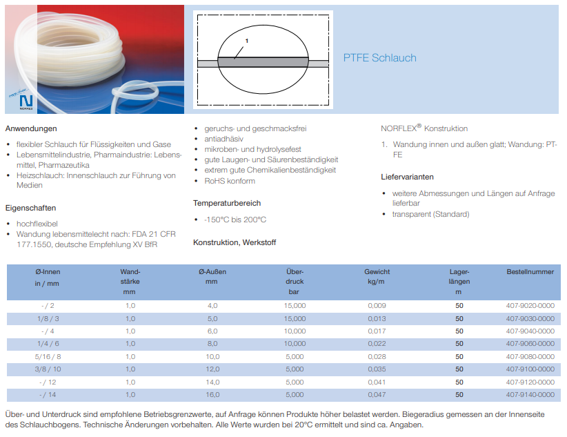

Re: Öldruck Problem
Verfasst: So 17. Mär 2019, 22:41
von BinDo
Guten Abend, liebe Leute. :) Wollte mich noch mal bezüglich der Kapillarität gerne bei Dir (langer) Rückversichern. Die CU-Leitung Deiner Domi zum Manometer erscheint mir doch schon etwas größer als ein Haar-Röhrchen ... tippe mal auf ca. 1-2 mm Innendurchmesser, der Leitung - korrekt? Dies bieten aber zum Beispiel auch PTFE Schläuche, die ja dann ohnehin quasi Schwingungsresistent wären. :? Gugge mol:
Schlauch - PTFE.PNG (175.89 KiB) 5065 mal betrachtet
Guten Start in die neue Woche, mid m Gruß vom Reini

Verfasst: So 17. Mär 2019, 23:43
Es gibt unterschiedliche Innendurchmesser bei CU "Kapillarrohren".
Die Bezeichnung ist scheinbar nicht wirklich bindend im Zusammenhang an eine Obergrenze an Innendurchmesser gebunden/genormt
Bei Messleitungen ist der (mir bekannte) grösste geläufige Innen D 1.2 mm, der (mir bekannte) kleinste 0.15 mm.
(Nicht zu verwechseln mit weichem CU Rohr (sogenanntem CU Wickelrohr), das es tatsächlich ab 3x0.5 mm Aussendurchmesser als Meterware gibt).
Rein vom Aussendurchmesser auf den Innen D zu schliessen kann täuschen.
CU Messleitungen sind oft recht dickwandig. Wesentlich weniger Wandstärke haben meist Einspritzkapillare z.B. bei Kühlschränken.
Bei meiner Messleitung sind es 0.25 mm Innendurchmesser bei 3.2 mm Aussen.

Warum möchtest du unbedingt einen Schlauch verwenden ?
Frage nicht wegen des Druck oder Medium, das wird mit dem Schlauch kein Problem
aber ein Schlauch, insbesondere mit 1 mm Wandung wäre mir da zu empfindlich (bei PTFE erst recht) gegen äusserliche mechanische Beschädigungen.
Re: Öldruck Problem
Verfasst: So 17. Mär 2019, 23:59
@BinDo: die von Dir gelisteten Schläuche sind alle 50 Meter lang 😱
Wieviel "Rollmopse" willst Du auf der DOMI verteilen?
Da kannst Du Dir direkt den Ölkühler sparen 👍
Für nen stationären Öldruckmesser mußt Du allerdings mehrere Schläuche aneinander hängen,
sonst kommst Du bei ner Tour nichtmal bis rüber in den Westerwald.
Und ob das dann noch genaue Messwerte liefert 🤔
Re: Öldruck Problem
Verfasst: Di 19. Mär 2019, 09:01
von BinDo
langer hat geschrieben: So 17. Mär 2019, 23:43 ... Rein vom Aussendurchmesser auf den Innen D zu schliessen kann täuschen.... Bei meiner Messleitung sind es 0.25 mm Innendurchmesser bei 3.2 mm Aussen.
Moin langer, erst mal erneut ein gebührliches Dankeschön für Deine einleuchtenden Erklärungen! Im Besonderen schätze ich an Dir die für mich erquickliche Kombination aus Theorie und Praxis. Das habe ich in der Form in meinem Leben kaum kennen gelernt! Die meisten sind nur Theoretiker, die viel Wind machen, was mich schon immer nervte. Noch was: der Reini ist kein Speichellecker, sondern meint das genau so wie er es schreibt. Also: lass Dir meine positive Kritik nicht allzu sehr zu Kopfe steigen. ;) :mrgreen:
langer hat geschrieben: So 17. Mär 2019, 23:43 Warum möchtest du unbedingt einen Schlauch verwenden ? ... ein Schlauch, insbesondere mit 1 mm Wandung wäre mir da zu empfindlich (bei PTFE erst recht) gegen äusserliche mechanische Beschädigungen.
Ja, is ja Recht! Mir ging es dabei lediglich um eine einfache und quasi schwingungsfreie Lösung ... sonst nix. ;) Ich mag immer möglichst zeitig meine Schraubereien beenden, damit ich mich meinem Hobby - dem cruisen - besser widmen kann. Ich bin also viel lieber mit meinen Kisten unterwegs, als an ihnen herum zu schrauben. ;)
N schene Daach nach Hombursch, Reini :)
