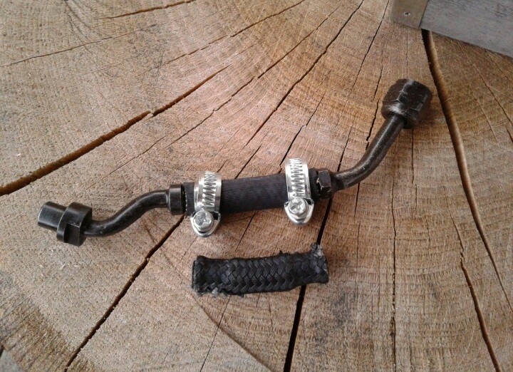

Schön dass der Motor raus ist Steffen ;)! Das Thema mit dem Saugschlauch hatte ich auch letztes Jahr bei meiner Ölpumpenaktion.
Ich hab einen Hydraulik Schlauch verwendet und das Stück erneuert. Geht natürlich nur wenn man es auseinander trennen lässt (Hydr. Firma des Vertrauens). Sicher ist sicher

sb3 hat geschrieben: Mo 21. Jan 2019, 00:37 Thema Ölschlauch .... ich konnte mir das erst auch nicht vorstellen.
Bis ich den Schlauch meiner Domi zerlegt hatte.
Der Saugschlauch besteht aus einem Gewebeausßenschlauch und
einem Innenschlauch.
Dieser ist aus einem (vielleicht mittlerweile) sehr weichen, dünnen
Material und ist NICHT mit dem Außenschlauch verbunden.
Das Problem ist jetzt das der Außenschlauch auch in der Verlegung
top aussehen kann, der Innenschlauch aber schon halb zu ist.
Bei meinem Schlauch war der Innenschlauch schon zur Hälfte verengt
und sehr weich.
Es ist klar das so nicht mehr die volle Ölmenge durchgeht wenn der
Motor auf vollen Touren dreht, zumal der Querschnitt bestimmt nicht
überdimensioniert ist.
Ich habe mir einen Saugschlauch aus steifem Hydraulikschlauch mit
den originalen Anschlüssen selber gebaut, damit ist sichergestellt das
der volle Querschnitt immer zur Verfügung steht.
Ich vermute das die Innenschläuche durch das jahrzehntelange Bad
im Öl so weich werden und sich auch durch die ungünstige Verlgung
verformen. Modernes Öl wird auch kaum förderlich sein.
Das ist ein schleichender Prozess der irgendwann zum Motorschaden
führen muss.
Wenn der Saugschlauch nicht mehr die volle benötigte Menge durchlässt
vermute ich weiter das nur noch ein Öl - Schaum - Luftgemisch gefördert
wird, was den Öldruck am Kopf verschwinden lässt.
Das kann dann vielleicht noch sehr lange gut gehen, oder auch nicht.
Es gibt schon Gründe warum z.B. in der Luftfahrt keine 30 Jahre alten
Schläuche eingebaut werden, wenn sie aus alternden Materialien bestehen.
Selbst wenn man das alles jetzt für Unsinn hält, wird man trotzdem zugeben
müssen das ein zu 50% verengter Querschnitt in der Zuflussölleitung keine
wirklich gute Sache sein kann ........
Das kann ich nicht so bestätigen.
Die Außenhaut/Gewebe war noch fest mit dem Innenleben verbunden, Das Innenleben weder weich noch hart und im Inndurchmesser der Kupferleitung entsprechend.
In diesem Zustand hätte ich den immer verbaut und gerne noch ein paar Jahre benutzt.
Nur bei dem waren die Metallrohre verbogen.
Und wenn ich mir die 2mm (innen) Steigleitung zum Kopf betrachte......

chris1383 hat geschrieben: Di 22. Jan 2019, 15:35 Schön dass der Motor raus ist Steffen ;)! Das Thema mit dem Saugschlauch hatte ich auch letztes Jahr bei meiner Ölpumpenaktion.
Die Schellen wären mir zu unsicher und sehen noch unschön aus. :oops: :roll:

von chris1383
Hält bisher dicht, aber du hast recht. Vielleicht lass ich das mal pressen wenn das überhaupt machbar ist

von sb3
Die Schellen haben den Vorteil das der Schauch nicht verdreht werden kann.
Man zieht sie erst nach Einbau an.
Der Schlauch kann eh nicht weg und Druck ist keiner drauf.
@Cobra:
Dann sieht Dein Schlauch gut aus ..... es gab wohl auch sehr viele verschiedene,
Bei meinem war der Innenschlauch schon vom Gummi viel dünner (Wandstärke).
Ich will an der Stelle kein Risiko mehr und schon gar keinen Motorschaden deswegen.
Ob der "Gleichteileschlauch" von Honda, der verkauft, wird wirlich richtig passt ist die
nächste Frage ...... da eigentlich XR650L. Deswegen meine Lösung.

Die Ölschläuche habe ich repariert bekommen. Es wurde in beiden jeweils ein neues flexibles Teilstück eingesetzt.
Bilder und mehr Informationen liefere ich nach, sobald die Ölschläuche bei mir wieder eingetroffen sind.

steffen hat geschrieben: Mo 11. Feb 2019, 20:51... Die Ölschläuche habe ich repariert bekommen. Es wurde in beiden jeweils ein neues flexibles Teilstück eingesetzt. ...
Guden Abend und sorry das ich gerade mit einer Frage an Sven in Euer Farbthema platze. ... Hat sich durch den Einsatz des Teilstücks der Leitungsquerschnitt verändert? ... und wenn ja, wie lässt sich dergleichen Eingriff im Ölkreislauf der Domi verbuchen?
Ok, bin dann wieder wech. Gruß, Reini
Re: Die (Teil-)Restaurierung meiner Domi
Verfasst: Mi 20. Feb 2019, 01:47
von sb3
Der Zweck der Aktion ist ja das sich der Querschnitt besonders im Saugschlauch
nicht verengen sollte. Das Limit sollten hier die Stahstutzen des Saugschlauchs
setzen.
