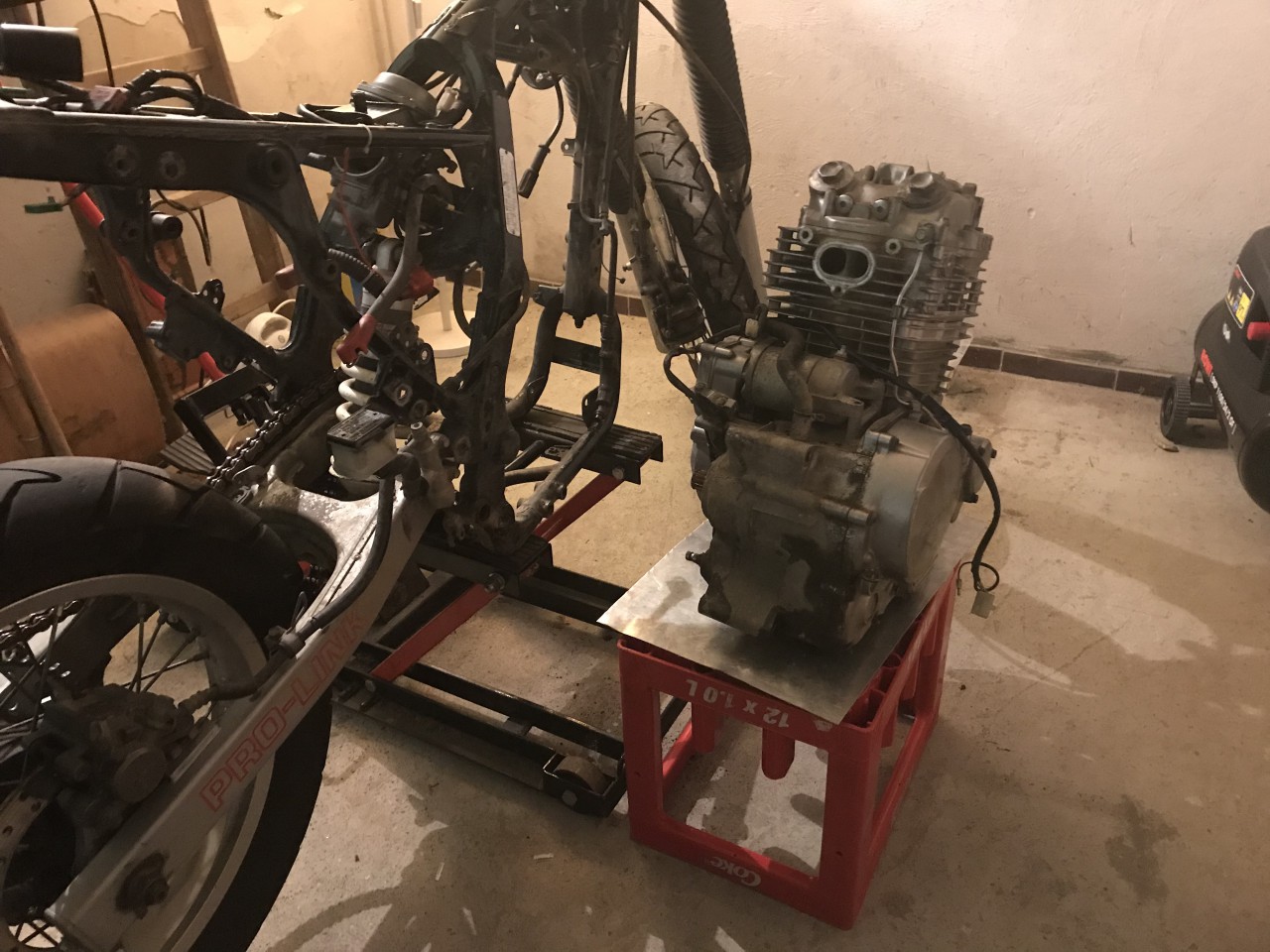

Motor ist raus.
So nebenbei wird meine Bestellliste bei BTS (an dieser Stelle ein Dankeschön an Andi für den Tipp) immer länger.
Am Kickermotor, der in meine Domi rein soll, hat jemand das Kabel zur OT-Spule sehr stümperhaft abgeschnitten. Das heißt ich darf/will die OT-Spule aus meinem alten Motor ausbauen und in den Kickermotor einbauen. Die habe ich ja erst vor wenigen Jahren getauscht. Das heißt die ist noch relativ neu. Somit muss aber der rechte Gehäusedeckel runter und eine neue Dichtung her. Naja, in dem Zuge kann ich mir ja die Kupplung und das Ölsieb anschauen. :roll:
Apropos Kabel:
Das lange Kabel, das auf der linken Seite aus dem Motor raus kommt und hinten unter der Sitzbank angeschlossen wird, ist ja das von der Lichtmaschine bzw. vom Stator, oder?
Dieses auszutauschen wird wohl nicht gehen, ohne Öffnen des Gehäusedeckels und ohne Ausbau des Stators, oder?

Na, schaut ja schon ganz schön gerupft aus!
