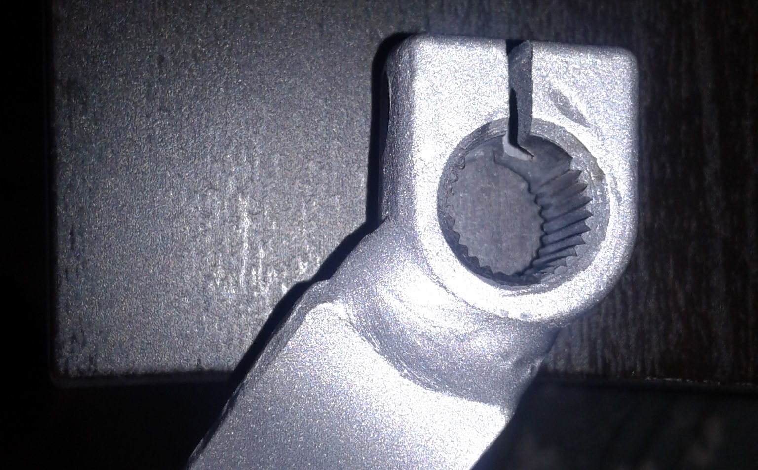

Was ich sehr interessant finde und man auf dem letzten Bild von dieCobra sieht.
Gleiches Abrieb/Pressbild wie bei meinem Hebel.
Bei ca 1/3 bis 1/4 von vorne gesehen gibt es andere Abnutzungsspuren/Pressspuren auf der Zahnung als hinten.
Ich bin zwar nur ein Laie aber ich habe genug Vorstellungskraft um mal ins Blaue zu raten.
Kann es sein das die Zahnung auf der Welle hinten mit der Zahnung auf der Welle vorne nicht zu 100% fluchtet, also beide Zahnungen zur gleichen Zeit mit dem gleichen Verfahren hergestellt wurden? Oder das die Verzahnung auf Grund der Hebelwirkung oder des Fertigungsverfahrens ggf. nachträglich verdreht zur hinteren Zahnung ist?
Oder ist das ganz normal das die Vordere Zahnung nie zur Hinterenzahnung 1:1 auf der Welle passen muss?
Ggf. ein Fertigungsproblem der ersten Jahre?! Steffen schrub glaube ich mal das er mit ner 93er keine der artigen Probleme mehr hatte.
Wie kommt das den?
Hats bei dir etwa auch gewackelt?
Welches Baujahr hat deine Maschine, btw. von wann könnte deine Schaltwelle sein?
@All:

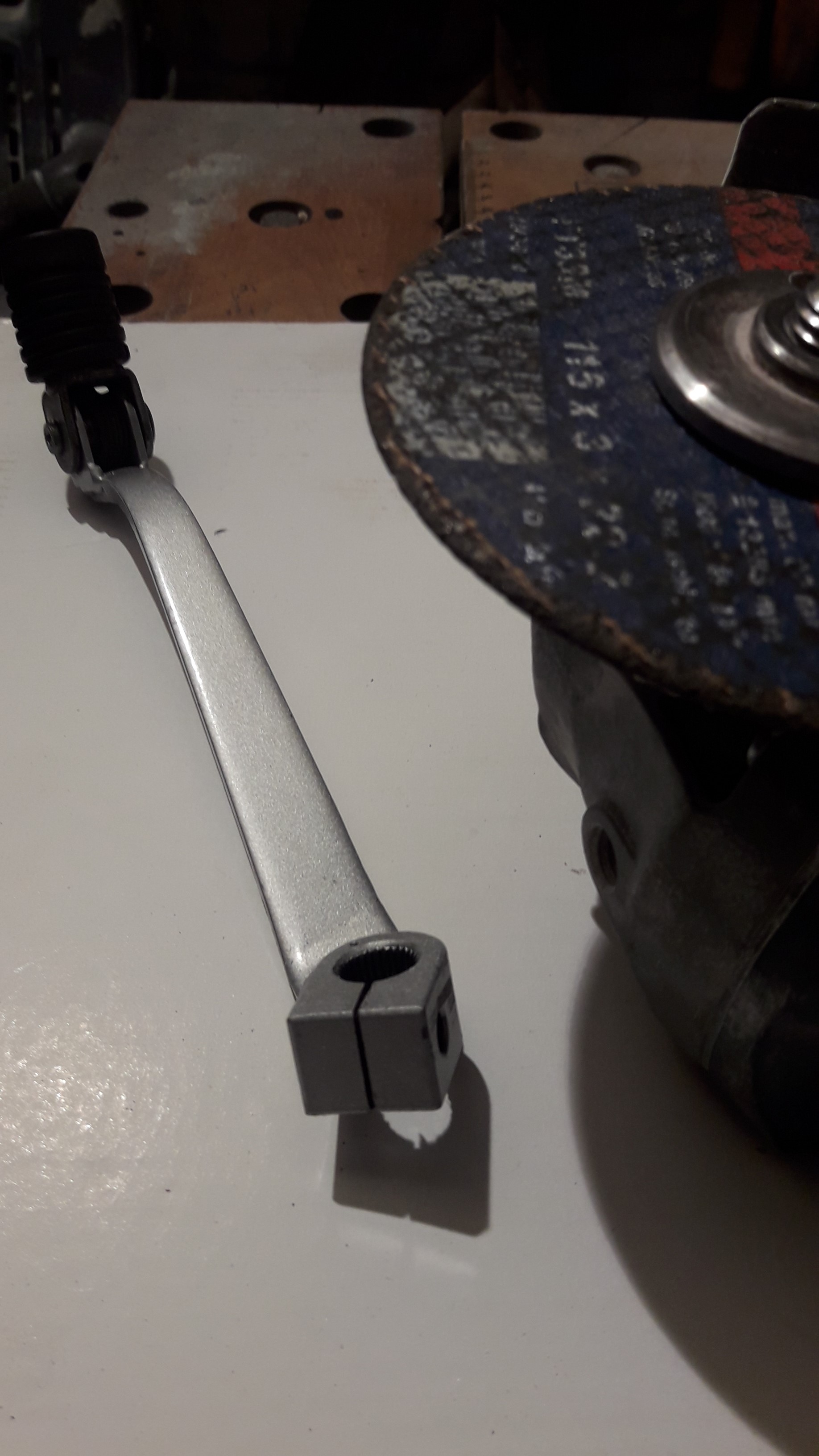

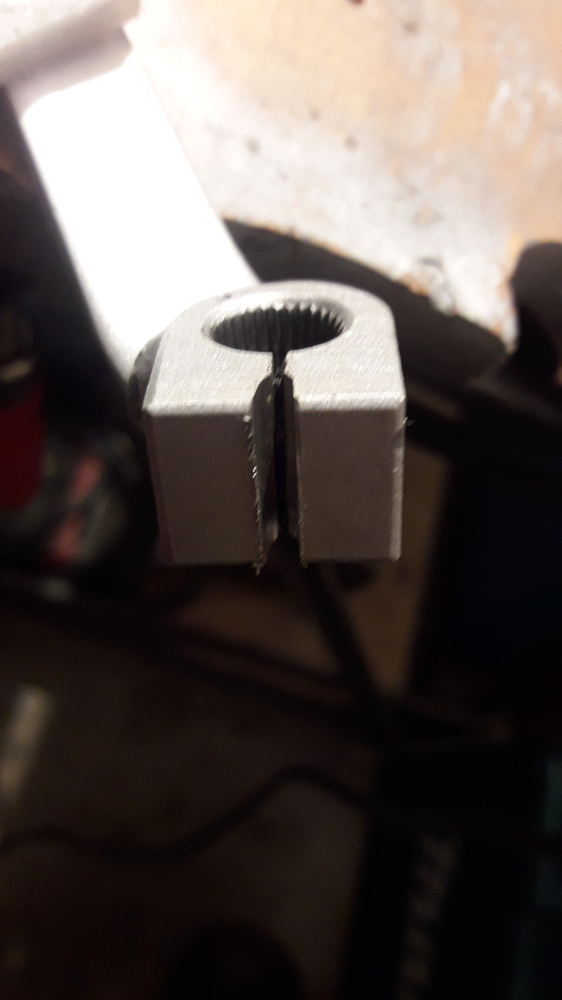

- Beiträge: 5536
Re: Schalthebel kippelt

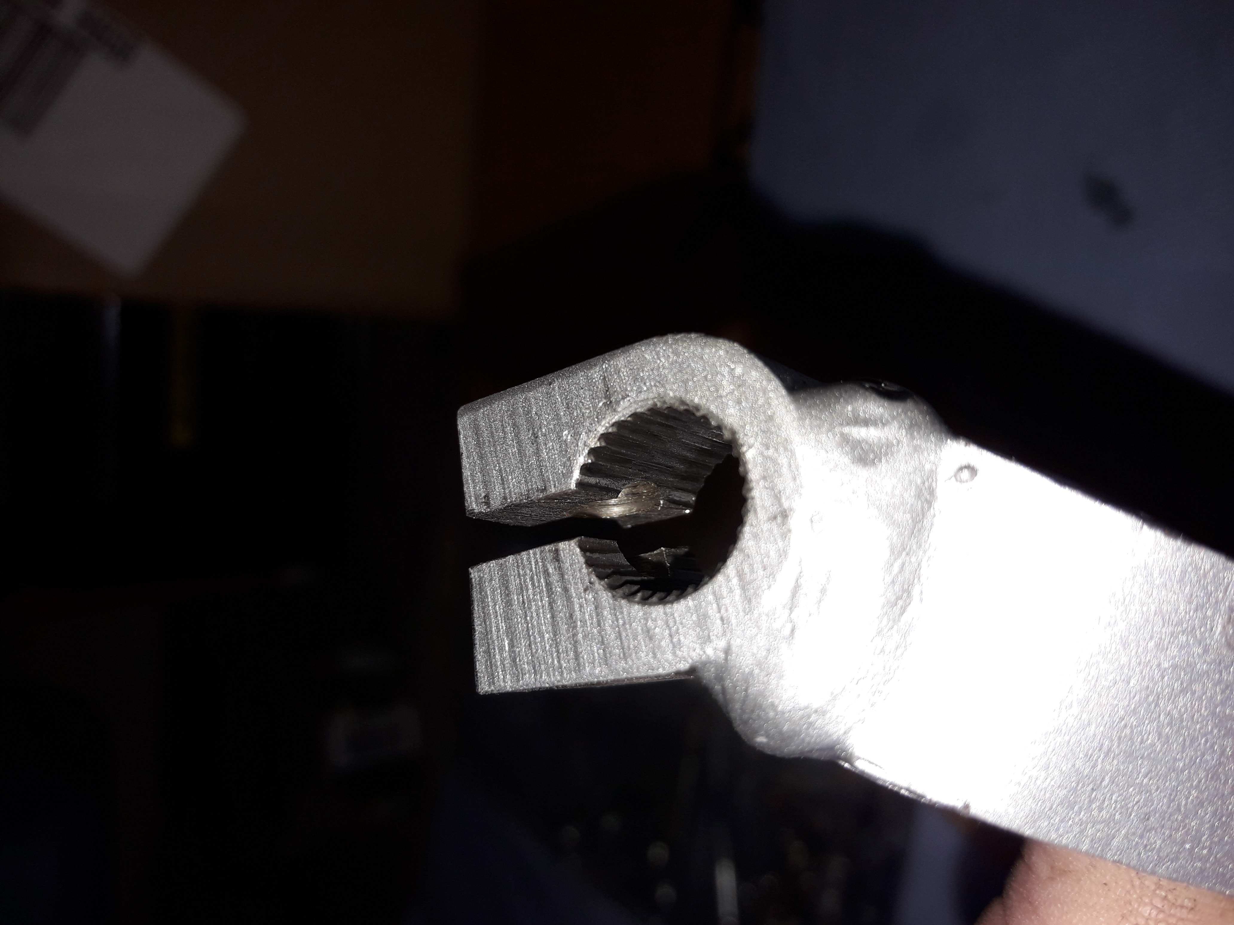

Nein, das ist nicht mein Schalthebel.
Jemand hier aus dem Forum hat ihn mit dem Vergaser mitgeschickt.
Entgraten, natürlich. Die Aufnahme war direkt nach dem Flexen.
Die Verzahnung an den Hebel ist noch 100% i.O.
Das was Du sehen kannst ist Schleifstaub.

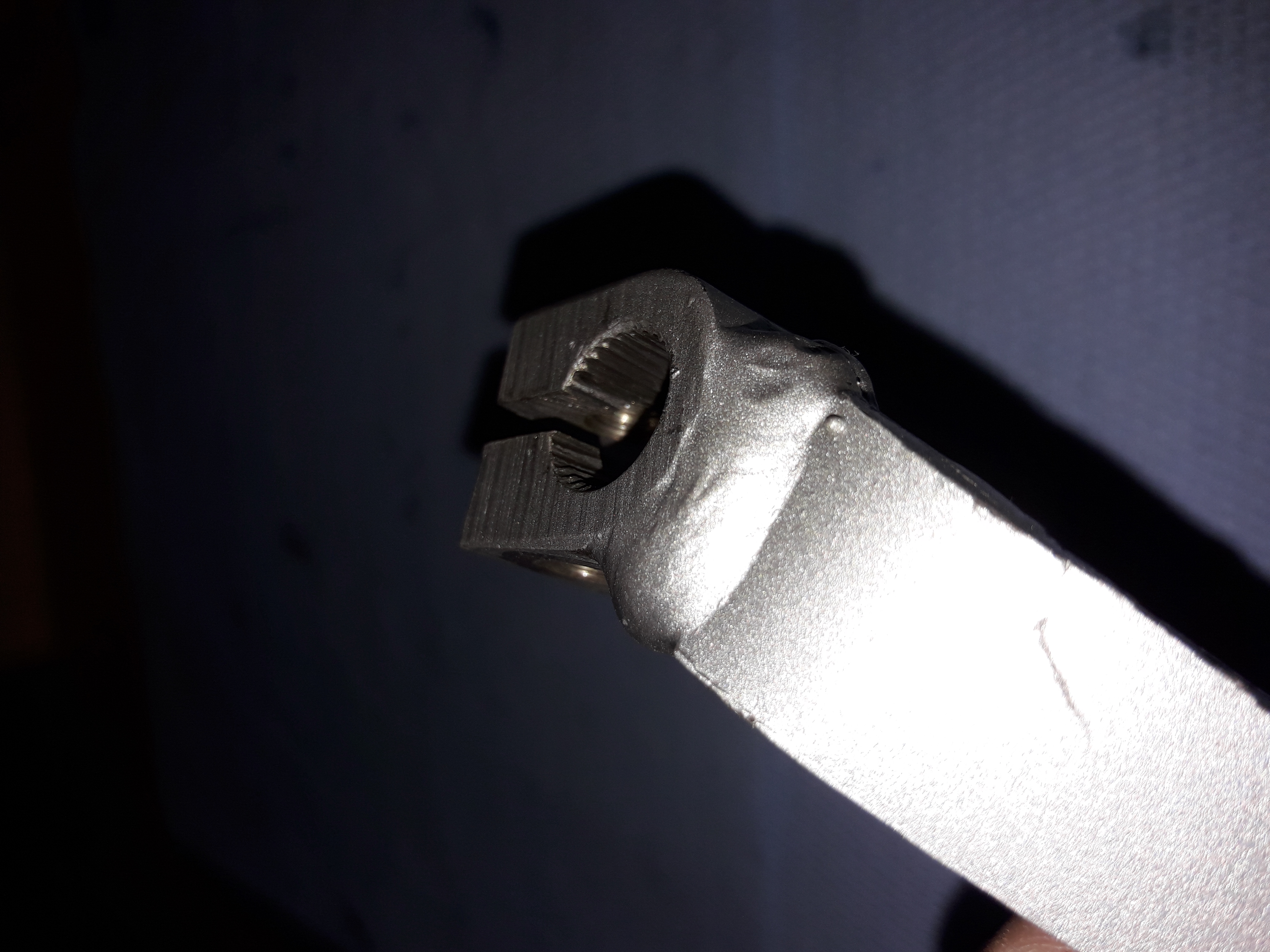

Aber es gibt doch eine Merkwürdigkeit.
Ich habe jetzt jeden Schalthebel genau betrachtet.
Wenn man vom Gummi aus auf den Schlitzt schaut, fehlen bei jedem Schalthebel re und li 3-4 Zacken.
Ich denke mal das ist Absicht, damit die Klemmung funktioniert.
Ich mach nochmal ein Fotto.

Akaoni

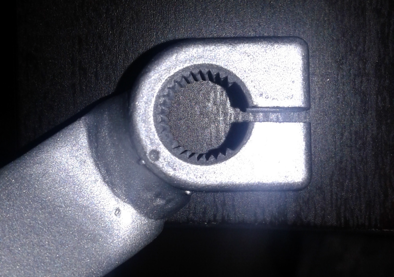

Du meinst diese Stelle? Die meinte ich auch, mein aktueller Hebel ist nur an dieser Stelle etwas "platt". Ging davon aus, dass es gepresst wurde durch falsche Handhabung?!dieCobra hat geschrieben: Fr 3. Mai 2019, 08:48 Nein, das ist nicht mein Schalthebel.![]()
Jemand hier aus dem Forum hat ihn mit dem Vergaser mitgeschickt.![]()

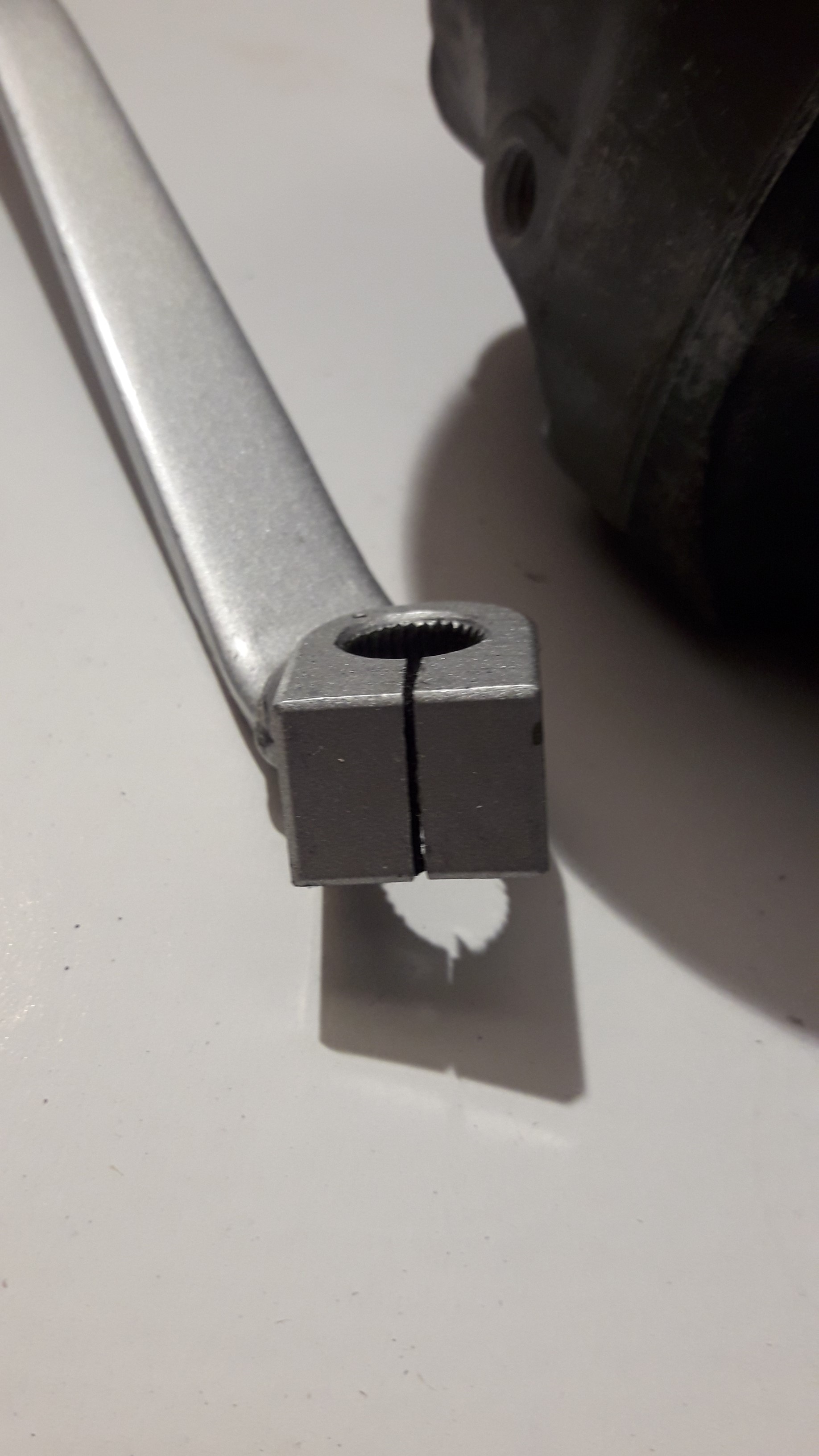

- Beiträge: 5536
@ Akaoni
hier die Fottos: aus der andere Richtung gesehen.
Da fehlen dann neben der Klemmung ein paar Zähne.

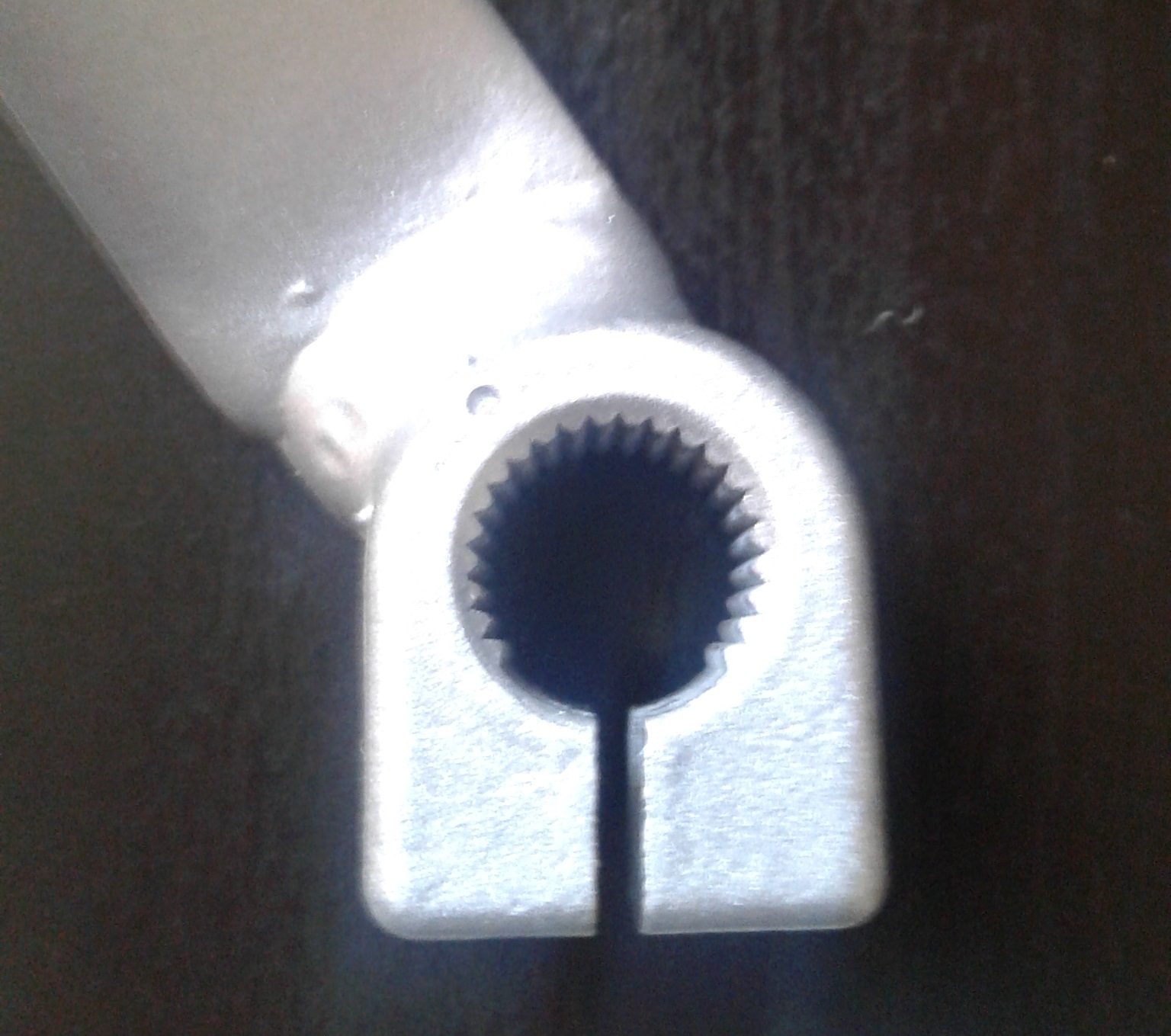

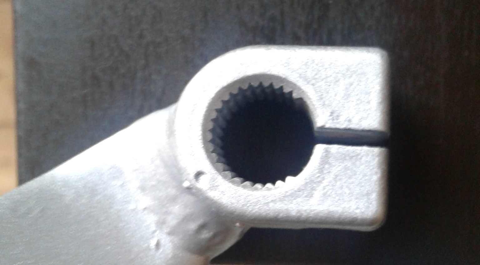

Akaoni
Moin,
ich habe die Lösung des "es fehlen ein paar Zähne" -Themas.
Anbei ein paar Fotos eines original Hebels (made in italy), war vor den Fotos noch original verpackt und zur Verfügung gestellt durch nen Kumpel.
Das würde wieder den Laien in mir ausbrechen lassen und ich würde mal sagen, die Zahnung an der Klemmung hinten, stammt nicht vom Hebel selber und ist abgenudelt sondern der kommt durch ne Pressung von der Welle. Weiter würde ich dann mal vermuten, dass das Material des Hebels allg. etwas weicher ist als das der Welle. Macht ja auch irgendwie sinn, da man die Teile ja "zusammenpressen" will.
Ich werde mir die Woche noch eine Foto-Serie mit Maßaufsteller vom gesammten Hebel machen.
Dann haben wir für die Nachwelt alles festgehalten.
Ich hoffe zumindest ich kann damit etwas Licht ins Dunkel bringen, da das Thema ja mehr als nur mich betrifft.
