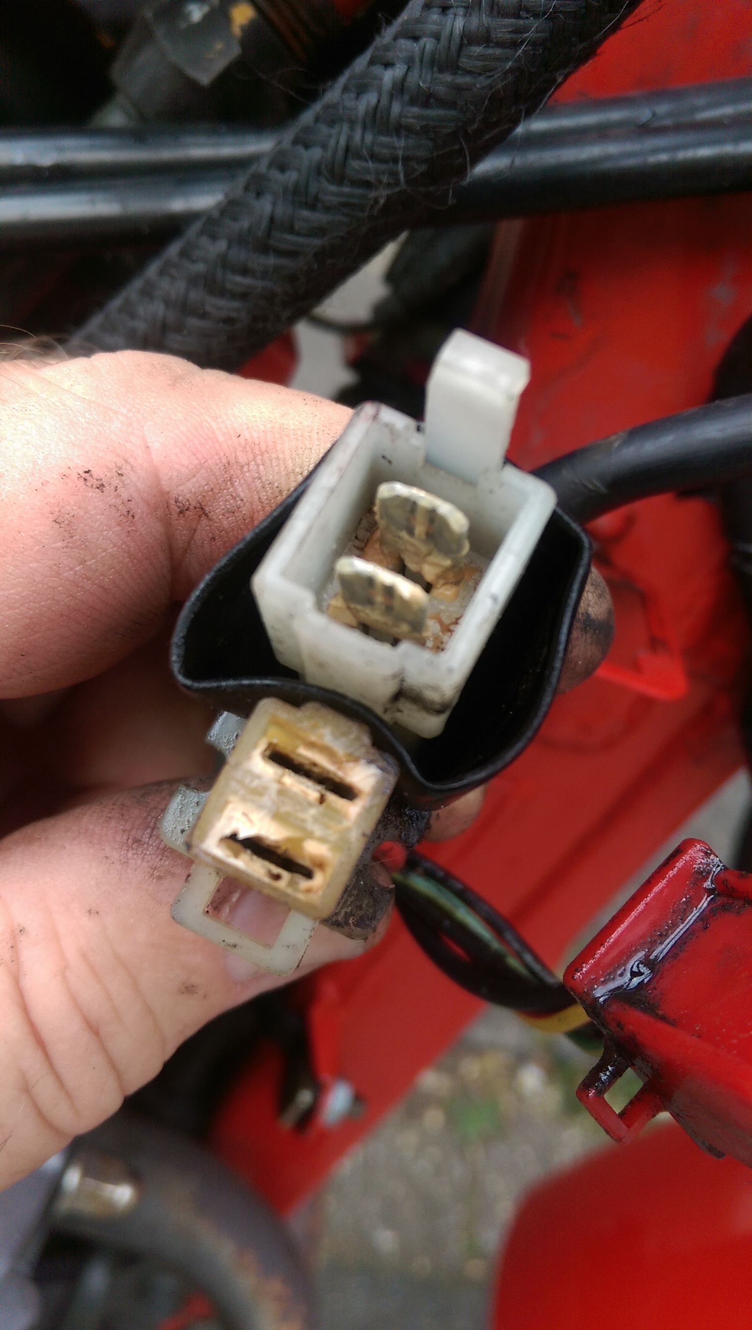

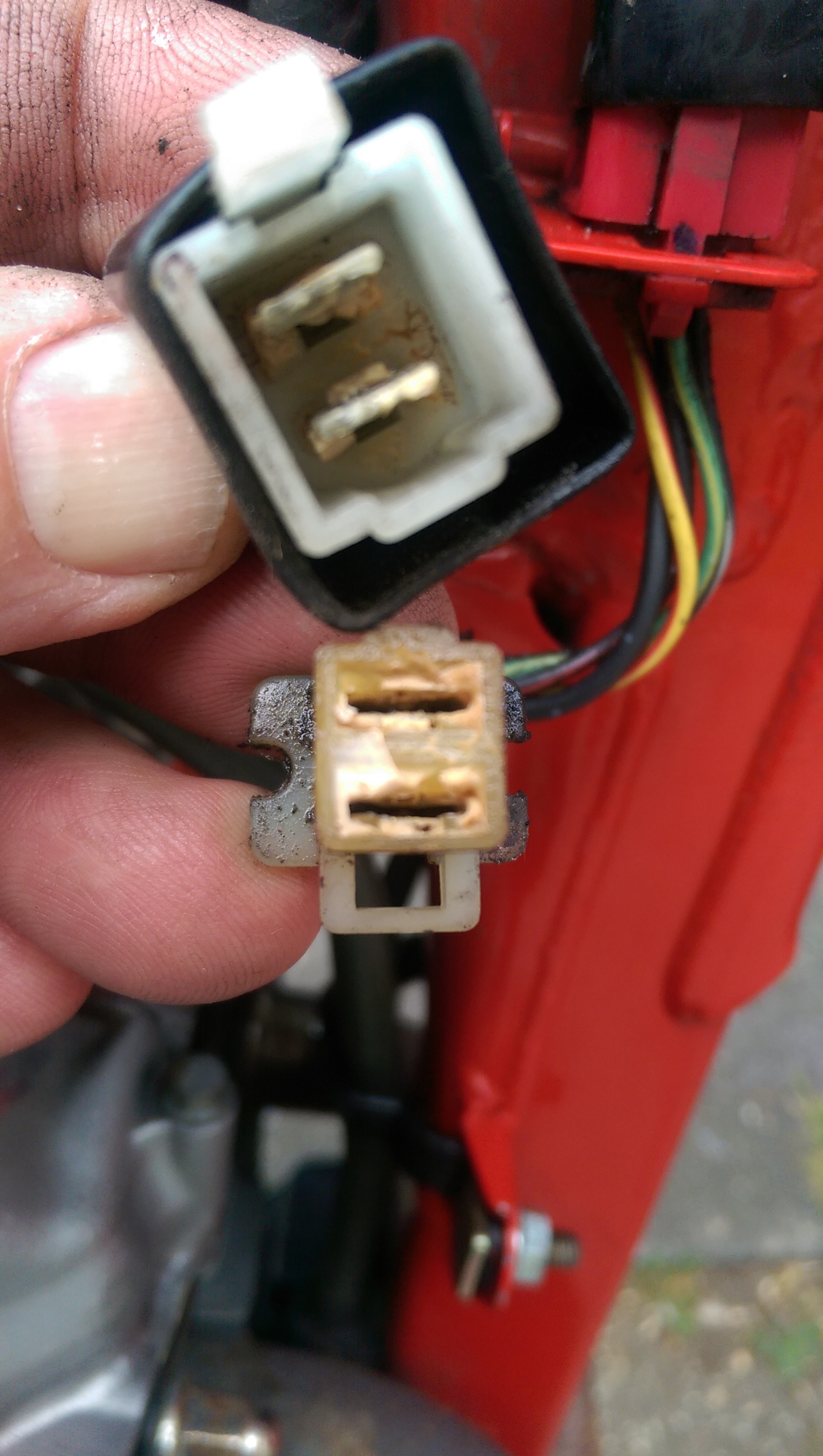

Meinst Du das Kabel, das links am Rahmen in der Nähe der Hupe gesteckt wird? Das ist der Impulsgeber, respektive die OT-Spule.

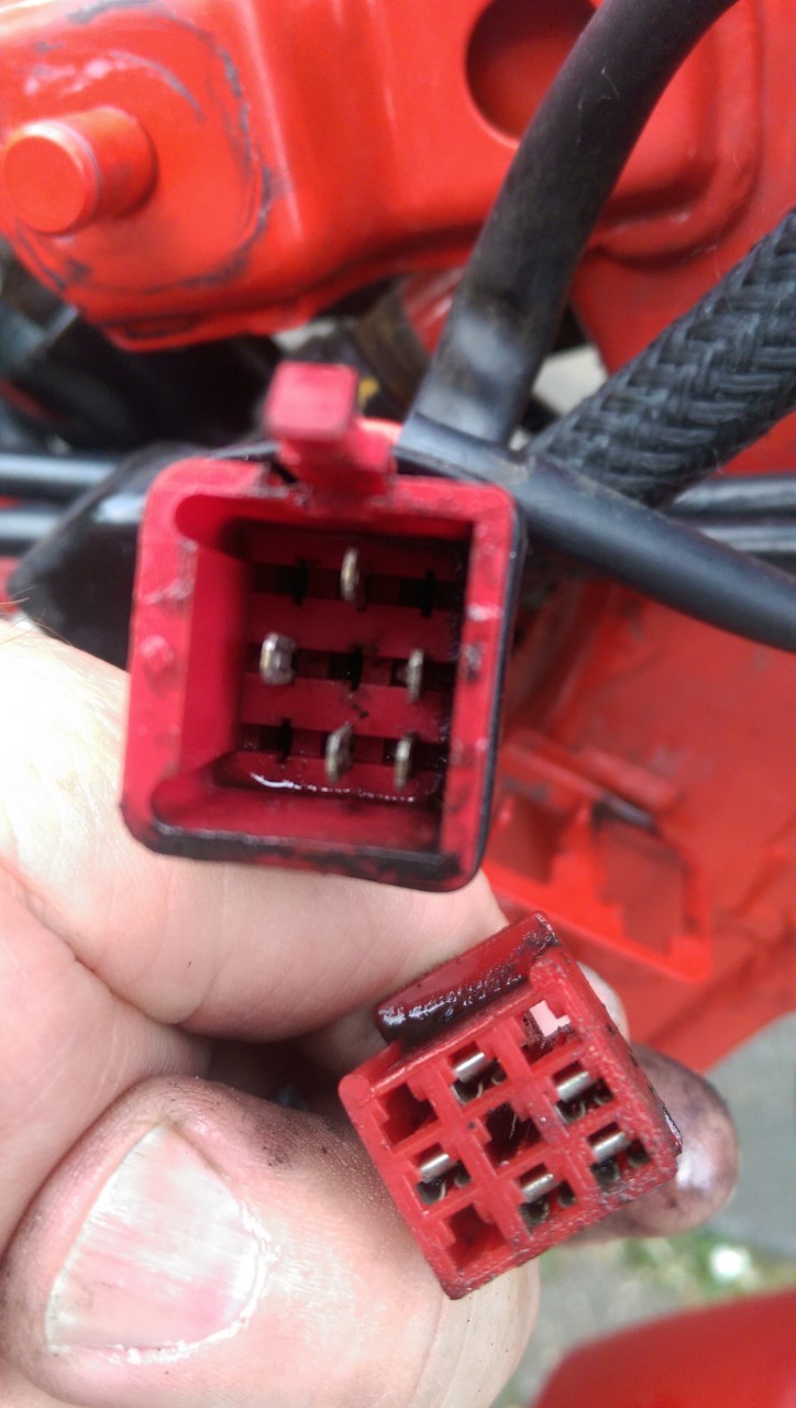

So, der alte Vergaser ist wieder drin, da ich mit dem anderen auch bei Regen liegen geblieben bin.
Und natürlich heute auch wieder die Mucken.
Den Stecker vom Pick up habe ich abgeklebt.
Jetzt bleiben noch die Stecker.
Besonders abgedichtet sind die ja nicht original von Honda, ist ja nur so ne Haube drüber und voller Fett oder so was Ähnliches.
Das Fett habe ich vor ner Weile versucht zu entfernen.
Liegt es vielleicht da dran?
Fett wieder rein?
Aber was für ein Fett?
Oder versuchen, die noch besser zu reinigen, wie vom Andreas empfohlen?

Beiträge: 6256
Re: Aus bei Starkregen
Fett raus, mit "Kontakt" oder Ballistol reinigen,
die "Buchsen" nachbiegen für feste Verbindung.
Zum weiteren Korrosionsschutz und so kannst Du nachher mit Polfett konservieren.

Beiträge: 5151
Gerade der des Pickup... recht unwahrscheinlich. Der andere mehrpolige am Lenkfutterrohr mit dem Fett ist da wirklich generell ein schlimmer Kandidat.
Der Stecker des Pickup ist (ausser den zweien direkt an der CDI) der einzige "wirklich wasserdichte" Steckverbinder an der Domi. Leider sind die an der Domi nicht alle so :?

Beiträge: 5611
also alle Stecker nochmal gesäubert.
Der Stecker vom Pickup macht schön plöpp beim öffnen, also gehe ich davon aus, das er dicht ist.
Und mit Kontaktspray 61 leicht behandelt.

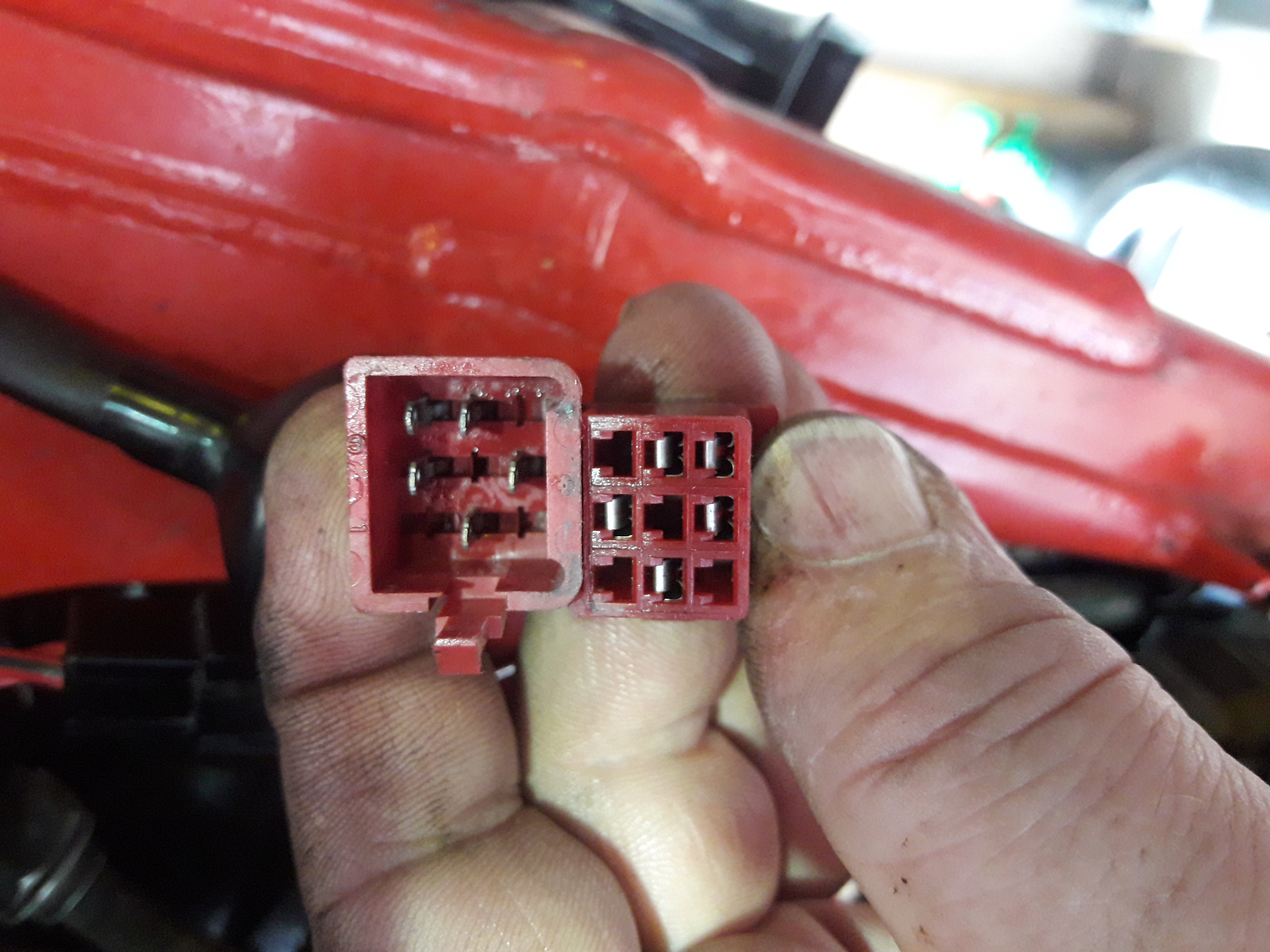

Beiträge: 6256
Achte drauf das die "Buchsen" im Stecker der Sicherheitskette nicht ausgeleiert sind sondern straff Kontakt haben.....

Andreas_NRW hat geschrieben: Sa 8. Jun 2019, 19:32 Achte drauf das die "Buchsen" im Stecker der Sicherheitskette nicht ausgeleiert sind sondern straff Kontakt haben.....
Der Große oder der Kleine?
Beiträge: 5151
"Die Buchsen" dieses Steckverbinder, wie Andreas schon angemerkt hat. Das ist die rechte Seite mit den "Weibchen" ;)
Wenn du die Einsätze dazu nicht einzeln rausholen möchtest (muss man hierzu auch nicht) dann hier unter die beiden Bögen einzeln mit einem kleinen/schmalen Schraubenzieher
zwischen Bogen und Kunststoff "reinfahren". Das aber ganz vorsichtig sodass die Bögen nach links zum Gegenstück ein "klein wenig" enger werden.
Nur so viel (zwei, drei Zehntel) das die Zungen der "männlichen" Seite links, später durch die Bögen etwas mehr Spannkraft erhalten.
Beiträge: 6256
Genau wie Langer beschrub,
Und es ist der Verbinder rechts am Lenkkopf mit den "vielen"Kabeln.
