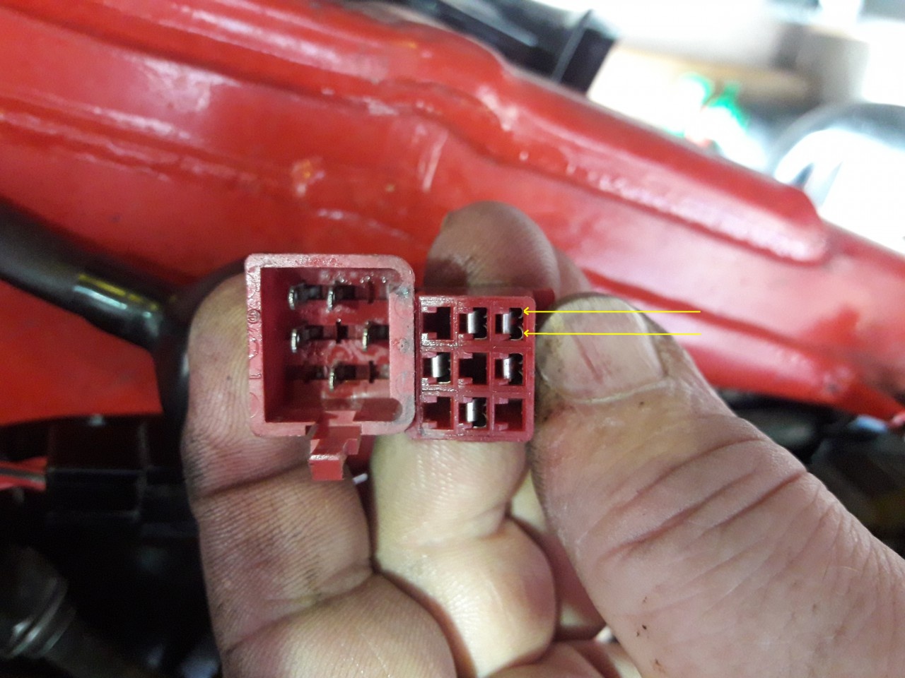

Achte drauf das die "Buchsen" im Stecker der Sicherheitskette nicht ausgeleiert sind sondern straff Kontakt haben.....
Re: Aus bei Starkregen
Verfasst: Sa 8. Jun 2019, 20:49
von dieCobra
Andreas_NRW hat geschrieben: Sa 8. Jun 2019, 19:32 Achte drauf das die "Buchsen" im Stecker der Sicherheitskette nicht ausgeleiert sind sondern straff Kontakt haben.....
Der Große oder der Kleine?
Verfasst: Sa 8. Jun 2019, 21:44
"Die Buchsen" dieses Steckverbinder, wie Andreas schon angemerkt hat. Das ist die rechte Seite mit den "Weibchen" ;)
Wenn du die Einsätze dazu nicht einzeln rausholen möchtest (muss man hierzu auch nicht) dann hier unter die beiden Bögen einzeln mit einem kleinen/schmalen Schraubenzieher
zwischen Bogen und Kunststoff "reinfahren". Das aber ganz vorsichtig sodass die Bögen nach links zum Gegenstück ein "klein wenig" enger werden.
Nur so viel (zwei, drei Zehntel) das die Zungen der "männlichen" Seite links, später durch die Bögen etwas mehr Spannkraft erhalten.
Verfasst: Sa 8. Jun 2019, 23:26
Genau wie Langer beschrub,
Und es ist der Verbinder rechts am Lenkkopf mit den "vielen"Kabeln.
