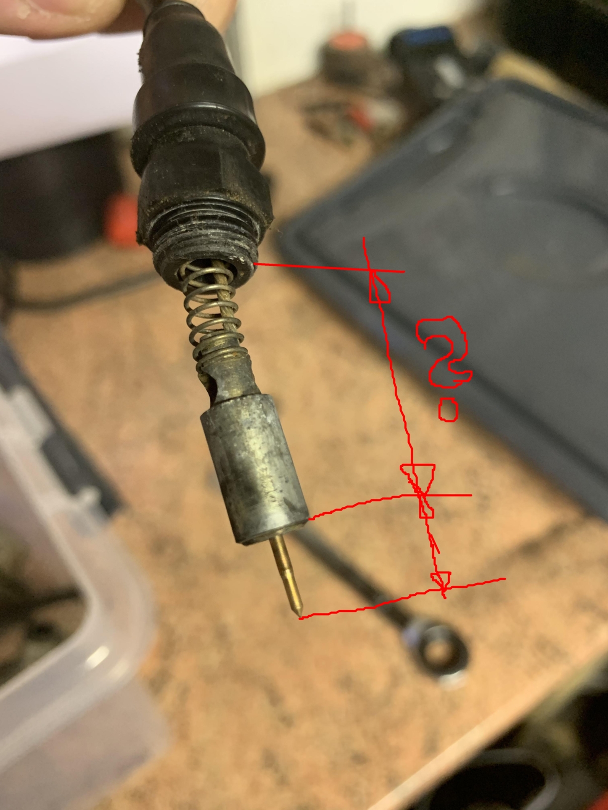

Hallo
Ein Mass von ausgebautem Choke wäre interessant.
Ich meine wie lange die RICHTIGE Länge ab Hülse bis zum Anschlagsventil Teil ist .
Bei zu kurzer Länge würde es auch nicht schliessen.
Übrigens habe auch ich nie ein Klicken beim zurückschieben gehört.
Gruss Mauro
Gruss Mauro

- Beiträge: 5547
Re: Wartung von Bowdenzügen
ich habe heute einen anderen Vergaser eingebaut, weil ich mit dem Jetzigen nicht zufrieden war. (ist auch keine originale Düsennadel montiert gewesen)
So verhielt sich die Domi bockig. zuletzt sprang sie nicht mehr an. Choke betätigen ging gar nicht. (Langers Klack auch nicht gehört)
Jetzt bei dem anderen Vergaser höre ich auch Langers Klick/ Klack, wenn der Kolbenboden vom Choke aufsetzt.
Zu Mauros Frage:
Gleich die Gelegenheit genutzt und mehrere Vergaser vermessen.
Da wo die schwarze Schraube aufsitzt bis Kolbenbodenaufsitz, 29,68- 29,74 mm. Von den Vergasern unterschiedlich.
Dann habe ich das Mass an der Schieblehre festgeklemmt und an dem Zug verglichen.
Der ist in dem Massbereich (Schraube Feder mit Kolben, ohne Spitze) 2,5mm länger.
Also müsste der Kolben mit der Spitze satt aufliegen.
Jetzt erstmal Probefahrt.
Zu Mauros Frage:
- Beiträge: 5547
Probefahrt beendet.
Geht doch nichts über einen gereinigten Vergaser mit original Teilen (zumind. Düsennadel)
Chokezug funktioniert auch.
