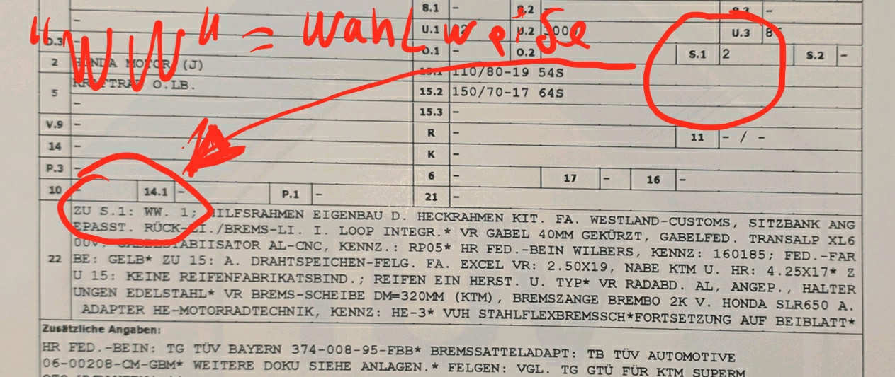

Tip am Rande:
Kettenschutz ist bei Wegfall des Soziusplatz/Eintragung Einsitzer nicht erforderlich.
Tip am Rande:

@NX65: mit dem hinteren Kotfluegel wird schwierig, da muss auch noch n Kennzeichenhalter hin.... den denke ich mir gerade aus
@ Andreas_NRW: die Bemerkung mit dem Kettenschutz hat mich auf eine neue Idee gebracht:“ 2-P-Zulassung, wenn Fussrasten und Kettenschutz montiert sind, ansonsten eine 1-P-Zulassung“ => das waere meine Wunschvorstellung zum entsprechenden Eintrag im Brief und Schein.... mal sehen was der TÜV Mensch von der Idee haelt.

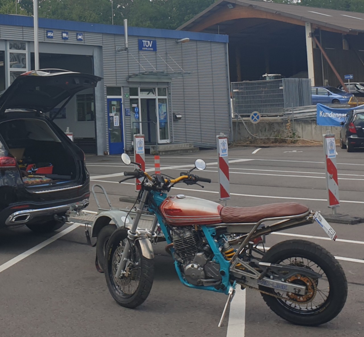

.... so erst mal nur die Vorbeifahrt abgehakt ... Jetzt kommt noch "Krimskrams" dran bauen fuer die "Restabnahme" .

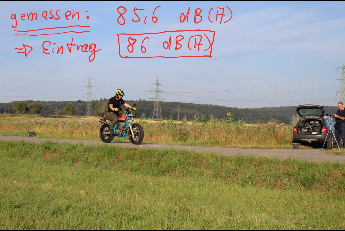

Die haben ein Limit bzgl. der neuen Fahrverbote von "ueber 95db (A)" fuers Standgeraeusch, aber auch diesen Wert habe ich (neben den maximal erlaubten 86dB(A) fuers Fahrgeraeusch) EXAKT erreicht

... so, TÜV-Einzelabnahme ist nun komplett im Sack, morgen wird angemeldet - check !
Nun mal ne Runde fahren, Fahrwerk abstimmen und dann wieder alles zerlegen und hübsch machen incl. Farbe und - nicht zu vergessen ne neue Elektrik .
Und..... wen wunderts....das wird dauern

Hat das mit dem Eintrag für 1 oder 2 Personenbetrieb geklappt?
Gibt es übrigens ähnlich bei der Honda XBR500 : „bei montierter Höckersitzbank Anzahl Sitzplätze =1“

Ja,
Danke auch nochmal fuer den Hinweis - das war kein Problem, ich musste das nur sagen, das ich das haben wollte

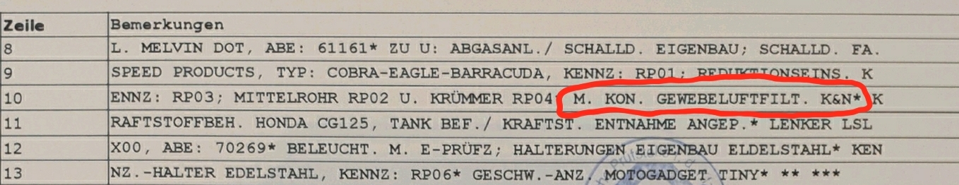

... der Lufi steht auf der naechsten Seite....
Zuletzt geändert von Xulofex am Do 20. Aug 2020, 15:28, insgesamt 1-mal geändert.
- Beiträge: 2298
- Wohnort: El Centenillo
- Motorrad: 91er Domi 650
Re: "NX650Scr" - Langzeit - Umbau-Projekt
Boah ay. Das ist ja ein richtiger Roman die der TUV Dir da geschrieben hat.
Und wenn Du jetzt etwas ändern möchtest (Tacho, Lampe, Lampenhalter, was weiß ich) musst Du wieder zurück?

=> Naja, das ist halt das Wesen von Eintragungen... aber auch bei originalen Mopeds.... wenn man was technisch Relevantes ändert , dann muss das eben in den Papieren eingetragen werden, damit auch ggf. die Rennleitung nachvollziehen kann das das Moped legal ist ... oder eben auch nicht.hanspumpel hat geschrieben: Do 20. Aug 2020, 14:24 Und wenn Du jetzt etwas ändern möchtest (Tacho, Lampe, Lampenhalter, was weiß ich) musst Du wieder zurück?
In Bezug auf Umbauten: ... daher macht es durchaus Sinn sich bei dem was man aendern will auch in der jeweiligen Ausführung ganz sicher zu sein.... auch wenn das dann länger dauert.
Ich denke was das "länger dauern" angeht, bin ich auf der sicheren Seite
