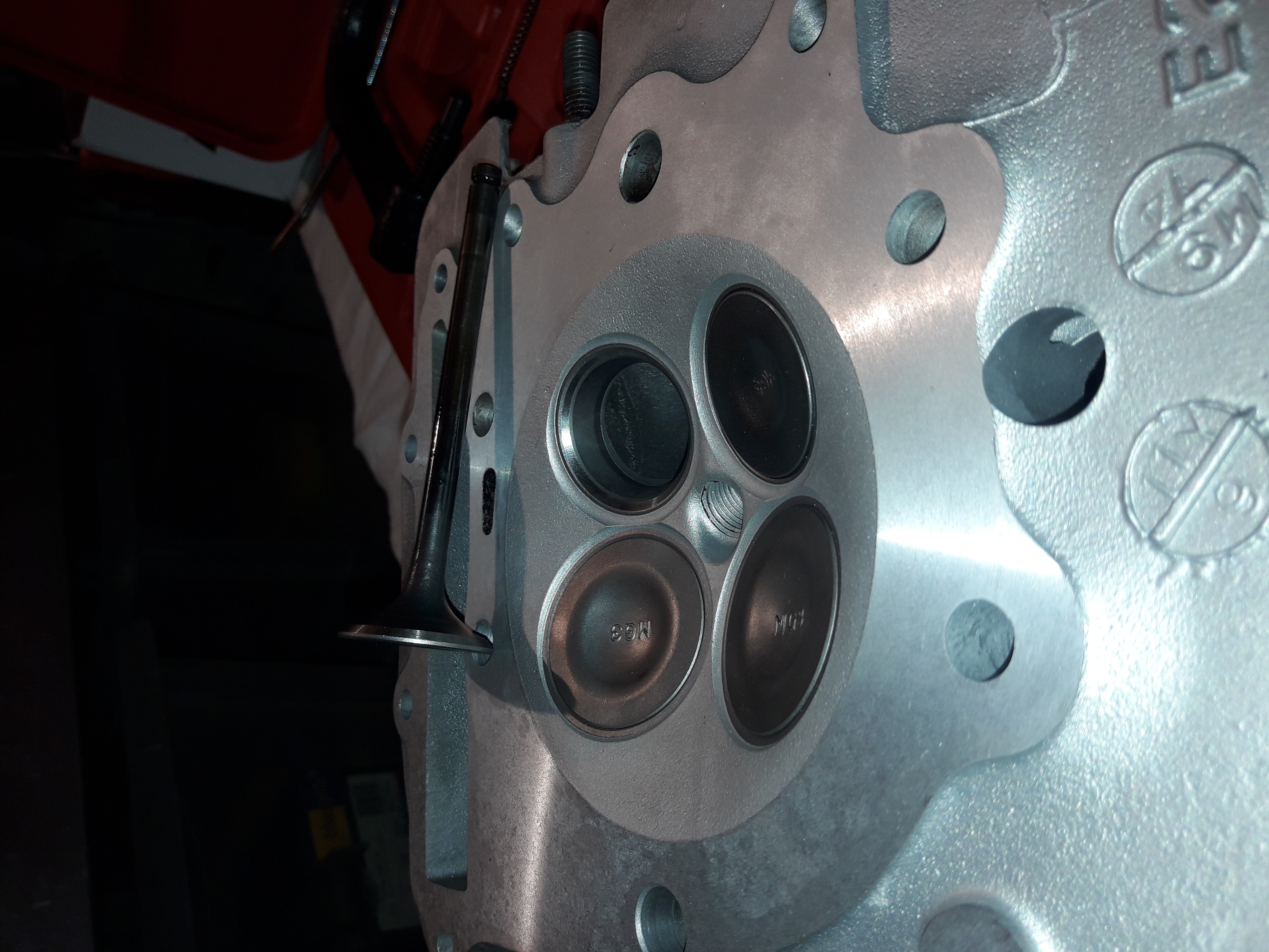

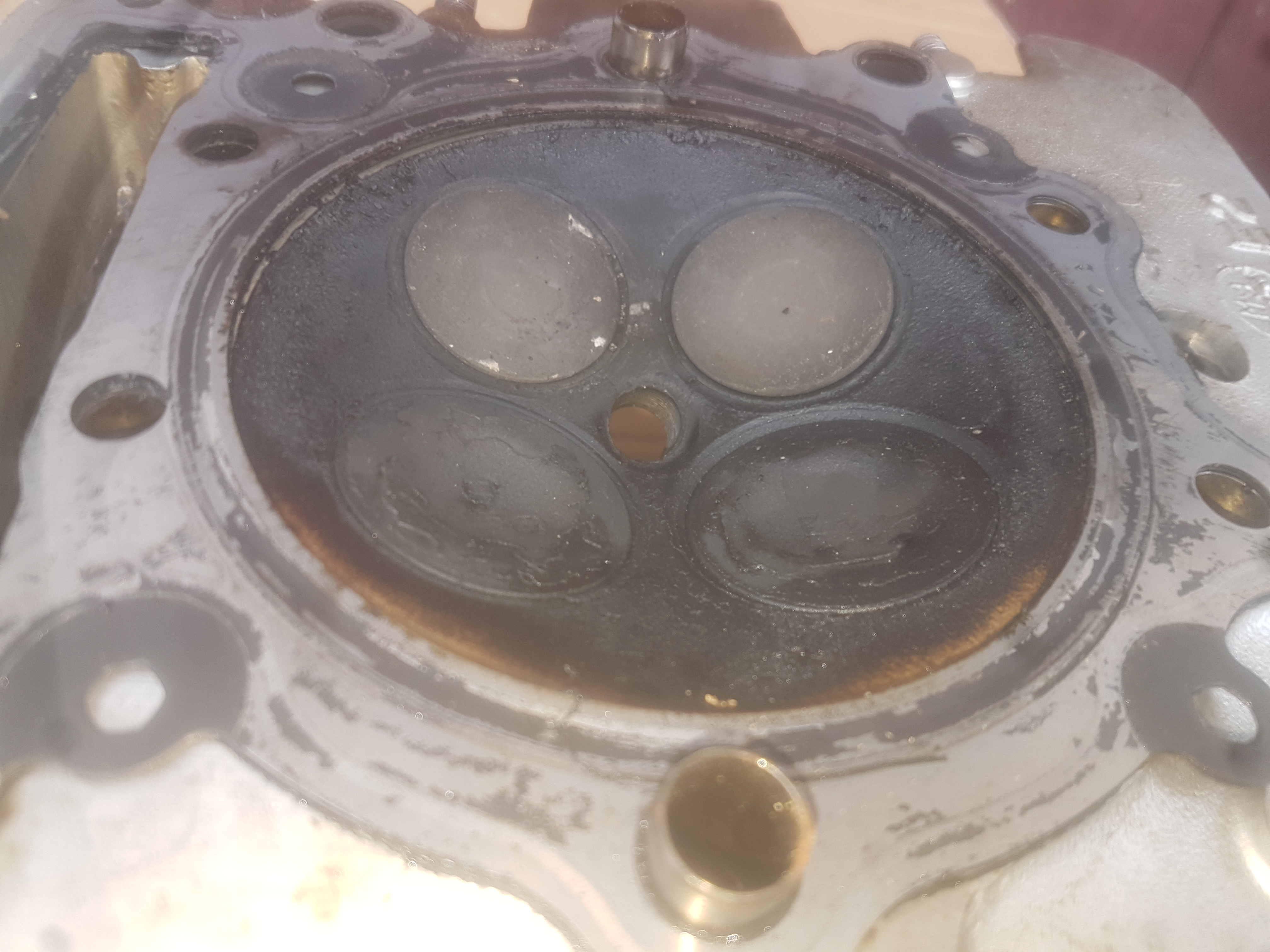

Wie kann man am besten den Zylinderkopf putzen oder sollte man des so lassen?

Hallo Simon;
Du musst den Brennraum nicht zwangsläufig 'auf_Hochglanz' polieren - es reicht völlig, wenn die Dichtflächen 'sauber' sind und vor allem dass Du geprüft hast, dass die Ventile 'dicht' sind.
Dazu gehst Du am besten folgendermaßen vor:
1.) den Brennraum mit Bremsenreiniger oder Waschbenzin Ölfrei/trocken machen;
2.) den Zyl.-Kopf so fixieren - dass sowohl Einlass-Öffnung und später dann die gegenüberliegende Auslass-Öffnung nach oben zeigen. Das geht sehr gut mit zwei Kant-Hölzern und zwei Schraubzwingen. Wenn Du den Kopf dermaßen platziert hast, dann füllst Du die Kanäle mit Bremsen-Reiniger - und kontrollierst ob im Brennraum der Bremsenreiniger durchsickert - wenn die Ventile 'dicht' sind, würde ich bestenfalls die Schaft-Abdichtungen erneuern - und das war's.
MfG. Herbert
MfG. Herbert

Wenn man ein bisschen Geld übrig hat, kann man ihn auch wegschicken:
So kommt er dann zurück: Grüße

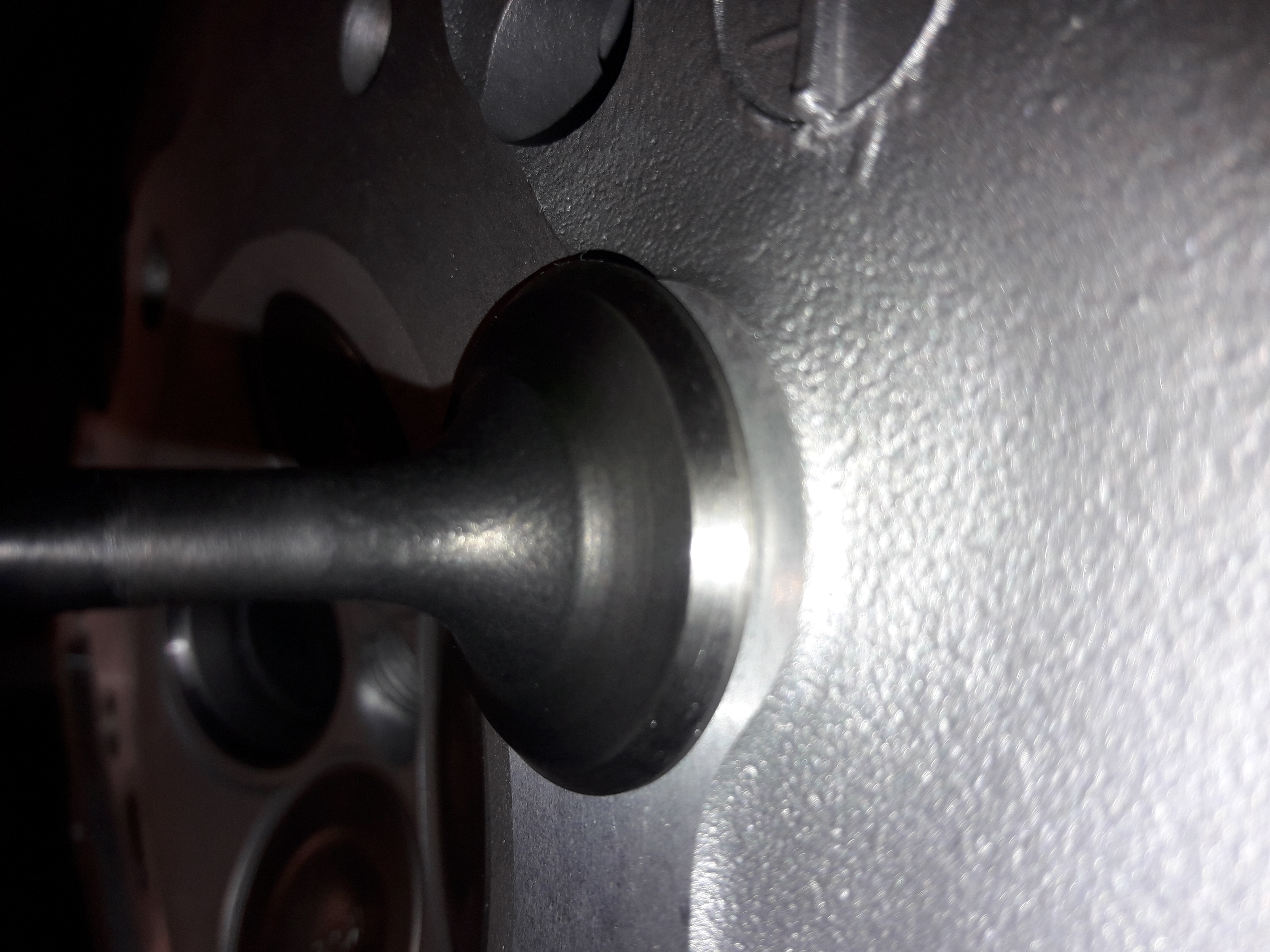

- Beiträge: 2651
Re: Motor zusammenfügen
Also mein Kopf (Avatarbild) kostete 450€ .Dh Ventile , Schaftdichtung ,Sitze neu .Kopf leicht planen .Fachfirma bekannt und gut .

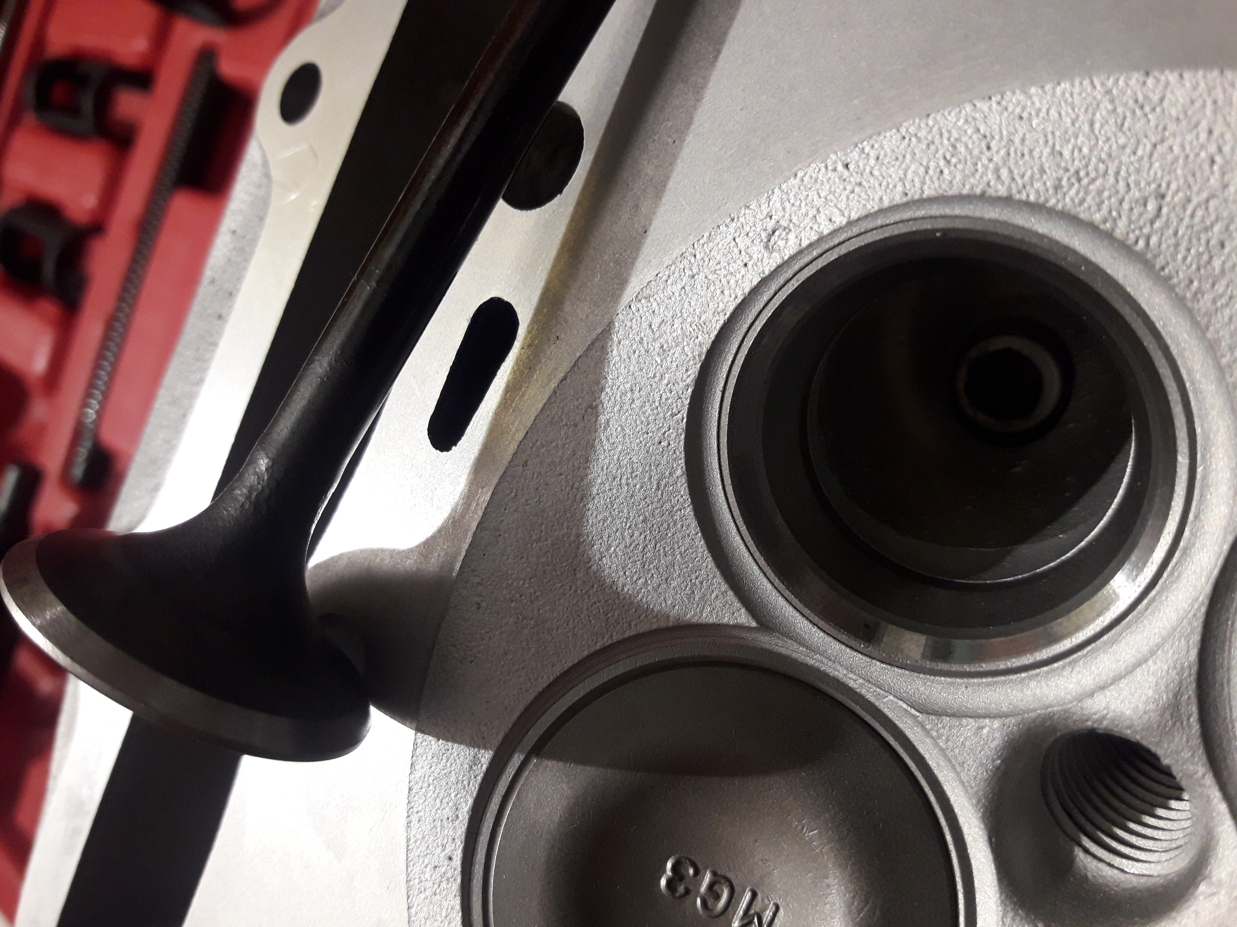

Speziell bei unseren Kopfproblemen würde ich aber mindestens die Auslasssitzringe machen lassen .Und irgendwie hängt dann (wie immer) das Eine mit dem Anderen zusammen .Alte (vielleicht thermisch überlastete)Ventile auf neue Sitzringe einschleifen ?

- Beiträge: 5029
Ein lockern kann auch bei neuen Sitzringen "ganz schnell" passieren.
Bei "vorbeugend machen lassen" kann man sogar soweit gehen zu sagen, das durchaus die Möglichkeit besteht, das die alten "gehalten" hätten, die neuen nicht.
Es kommt drauf an wie es gemacht wird. Die Massparrungen, der Materialmix, wie gut es vorbereitet wurde und wie es "handwerklich" gemacht wird, ist entscheidend.
Bei Stahlringen in Alu hätte ich bezüglich der Dehnungswerte allerdings "neu" erst recht wieder Zahnschmerzen.
Entweder man erhöht den radialen Druck der Ringe durch die Masspaarung so das sie sich nicht lockern, was aber die Risstendenzen des Kopf überproportional erhöht,
oder der umgekehrte Fall tritt ein. Den richtigen Mittelweg zu finden ist schwierig.
Schon deshalb wäre mir persönlich Bronze bei der Domi am liebsten.
Oder man müsste dafür sorgen, bezüglich Dehnung Verhältnisse zu schaffen, welche nicht so extrem über denen eines Wassermantel liegen.
