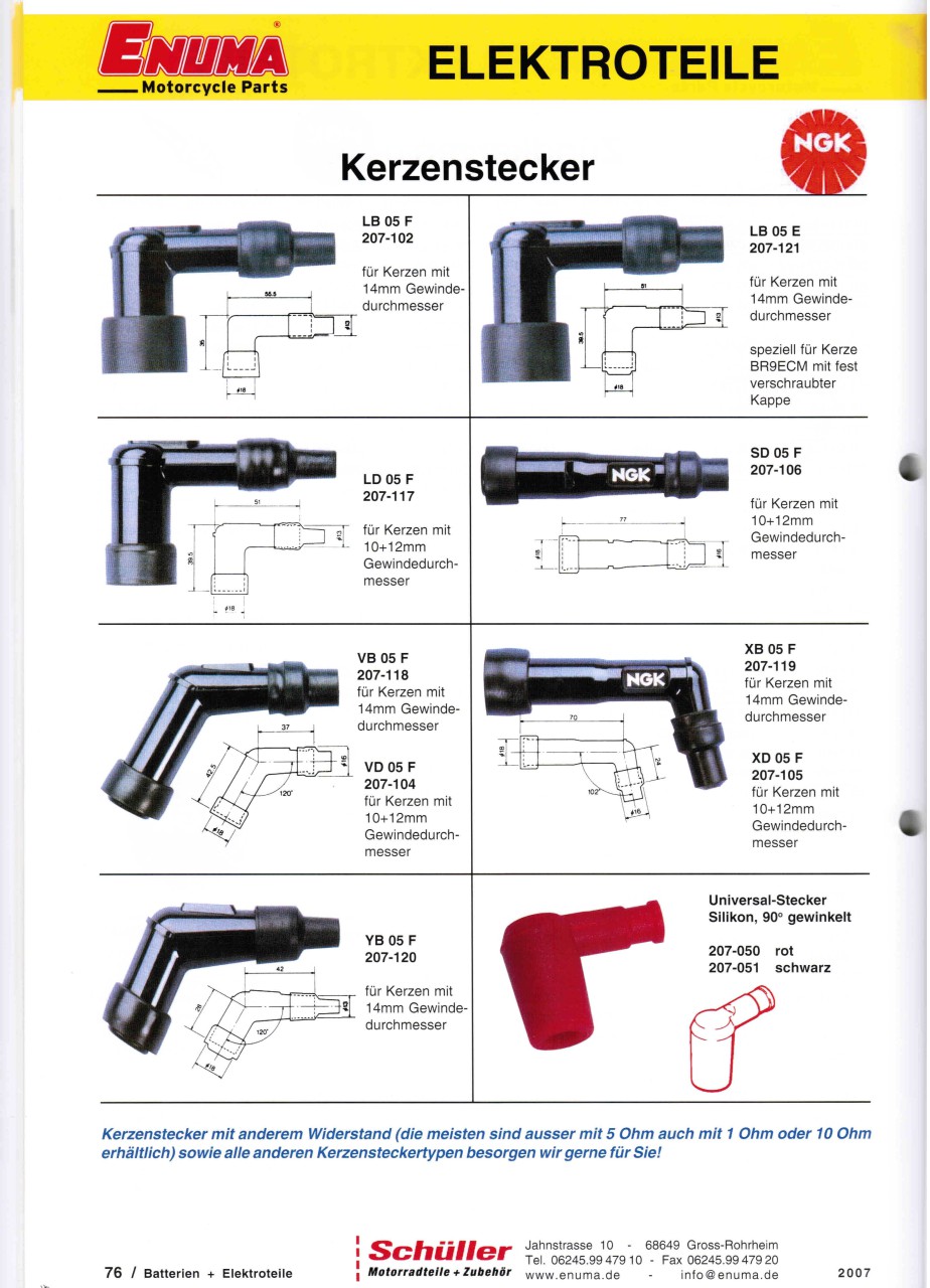

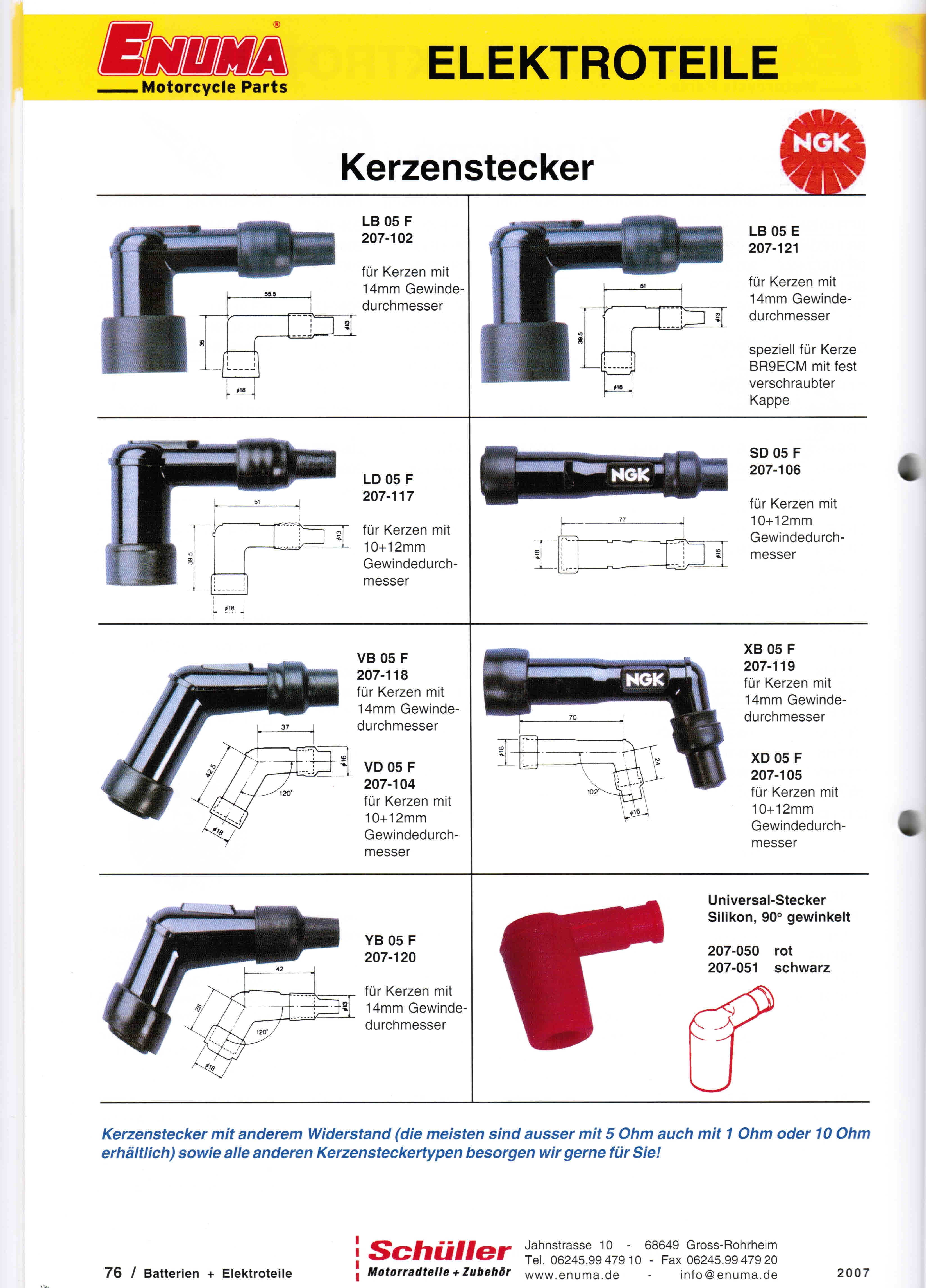

Das ist so 'nicht Richtig' - NGK-Stecker gibt es zumindest für 'alle' NGK-Kerzen passend - man muss halt nur den richtigen Bestellen.Hmm, falls du wieder den originalen NGK Kerzenstecker gekauft hattest; der ist nicht dicht,
schon da sein Dichtlippenmass nicht zum Domi Kerzenisolator passt (noch nie gepasst hat, da für einen anderen Kerzentyp gebaut).
Die Kabeldurchführung ist bei diesem leider auch nicht dicht.
Trotzdem ich ein Fan der NGK Produkte bin; dieser ab Werk verbaute Stecker war/ist für Mopeds im Freien leider eine Fehlkonstruktion von a bis z.
Es gibt / gab dort Stecker, die bereits mit zwei (unteren) Dichtungen ausgeliefert wurden ... ;
man muss halt wissen, welche Zündkerze in seinem Motor werkelt (10, 12 od. 14mm)
Ein vergleichbares Blatt gibt es ebenfalls für Zündkabel - die gibt es ebenfalls in 0,5mm Abstufungen (AD);
p.s. Die Fa. Schüller gibt es seit vielen Jahren nicht mehr - es sollte also keine Probleme bei der Verwendung der Katalog-Seiten geben (!)

Meine Anmerkung bezogen sich darauf, dass er (es hörte sich danach an) evtl. wieder den ori Kerzenstecker gekauft hatte.
