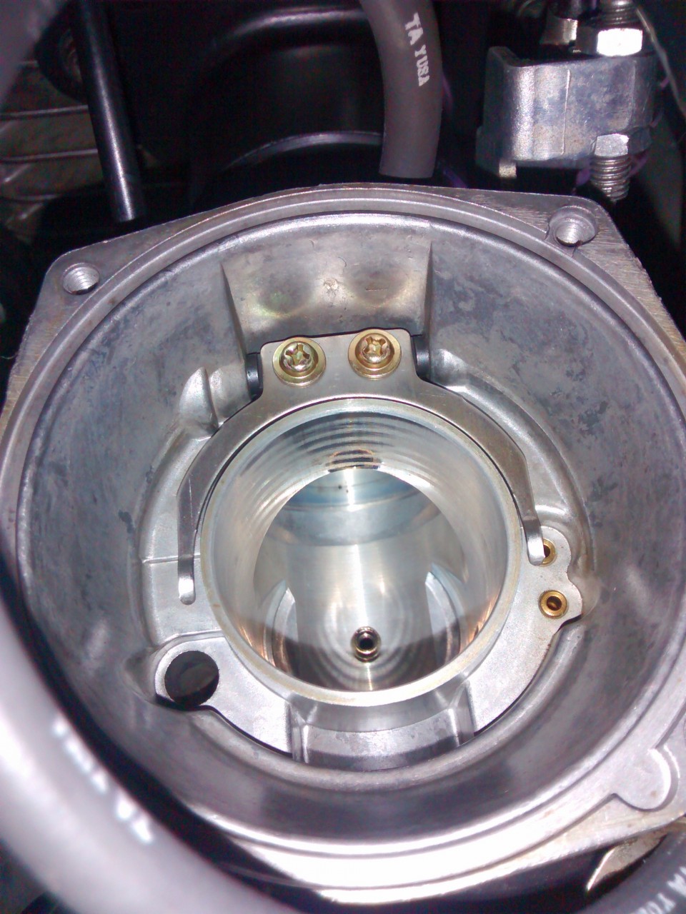

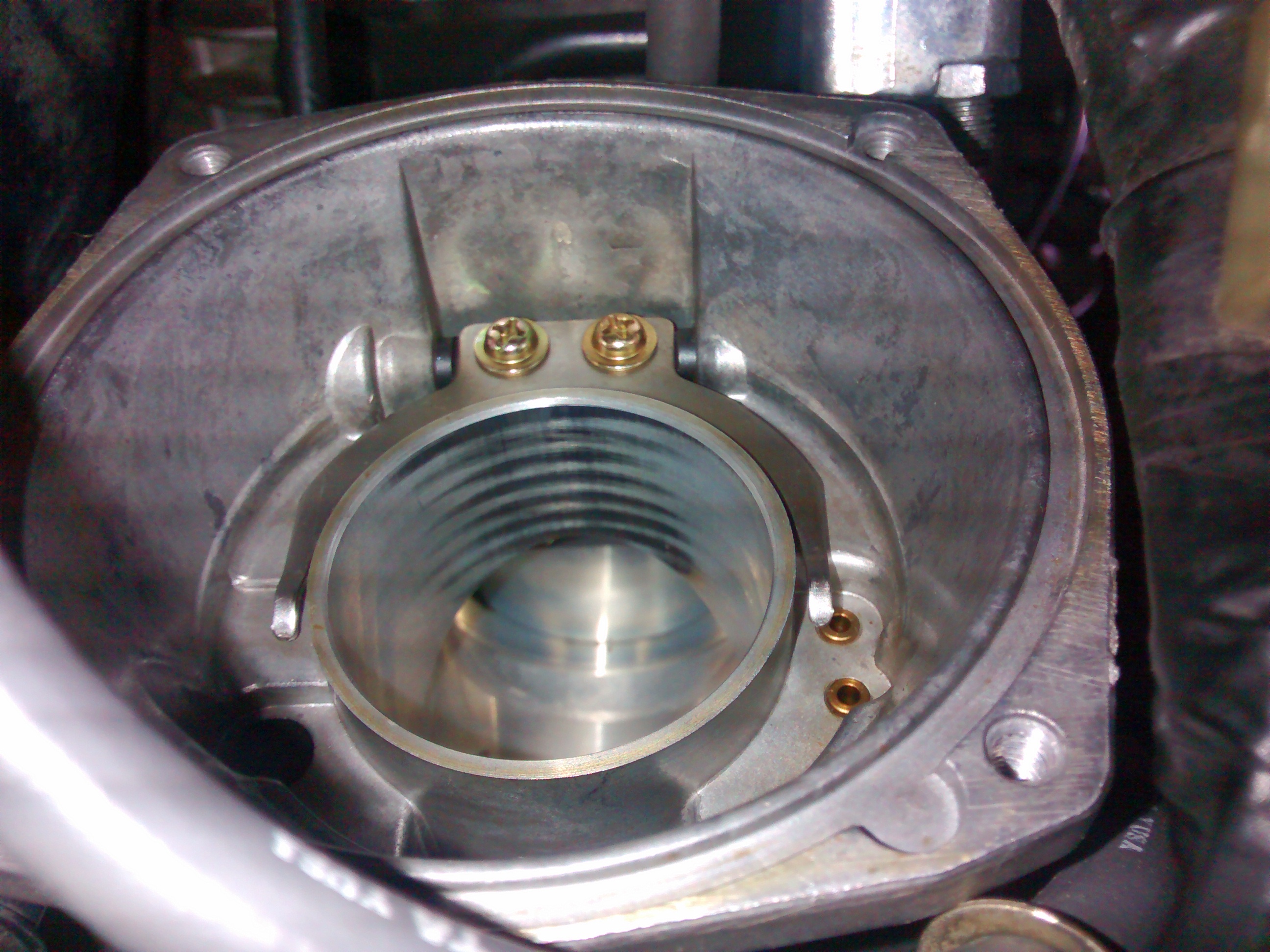

so der Ansaugstutzen ist drin und die Maschine läuft deutlich besser als vorher. Das Schieberuckeln bei 3000 U/min ist fast weg, insgesamt eine spürbare Verbesserung in allen Drehzahlbereichen. Einzig das Rucken beim wegnehmen von der Vollgasstellung ist noch geblieben, allerdings weniger häufig als vorher. So kann ich die Domi schonmal gut fahren.
Beim Austausch des Stutzens hab ich den Deckel oben am Vergaser aufgemacht und mir die Membran usw nochmal angesehen. Dabei sind mir Laufspuren am Schieberkolben und der Vergaserlaufbahn aufgefallen, siehe Foto. Die hab ich im Vergaser mit ner Schleifpolitur etwas geglättet und den Schieberkolben mit 800er Nasspapier und WD40 glatt geschmirgelt. Jemand hat es hier mal mit Ballistol erwähnt.
Ob das gut war weiß ich nicht, der Schieber läuft aber jetzt sehr gut hoch und runter wenn man ihn unten an der Nadel mittig nach oben drückt. Membrane hab ich mit diesem Trick eingebaut, den ich hier irgendwo in nem Youtube-Video Link gesehen hab. Also quasi Kolben zur Hälfte hochdrücken und die Membran von selbst anliegen lassen und dabei den Deckel aufsetzen. Feder ist mit dem verjüngten Ende oben eingebaut. So wie es Kollege Langer schon erwähnt hat
Motor zieht auch sauber durch bei Vollgas und nur gelegentlich Ruckt er mal wenn man aus ca 3000 U. aufdreht und das Gas schnell wieder weg nimmt.

beim ruckeln einfach die Gemisschraube 1/2 Umdrehung mehr rausdrehen, ist die Schraube die untan am Vergaser sitzt und Du nur mit nem Winkelschraubenzieher drankommst.
Das Problem müsste dann behoben sein.

Mit der Gemischschraube hab ich schon ne Menge experimentiert, ich denke eher es liegt am Innenleben des Vergasers. Hätte die Kanäle mit Druckluft ausblasen sollen, hab aber hier zuhause keinen Druckluftkompressor. Mal sehen wie ich das in den Griff bekomme.
Übrigens hab ich mir im Baumarkt einen Winkelaufsatz besorgt, damit komme ich recht gut von der rechten Seite an die Schraube. Muss mal ein Bild davon machen..
