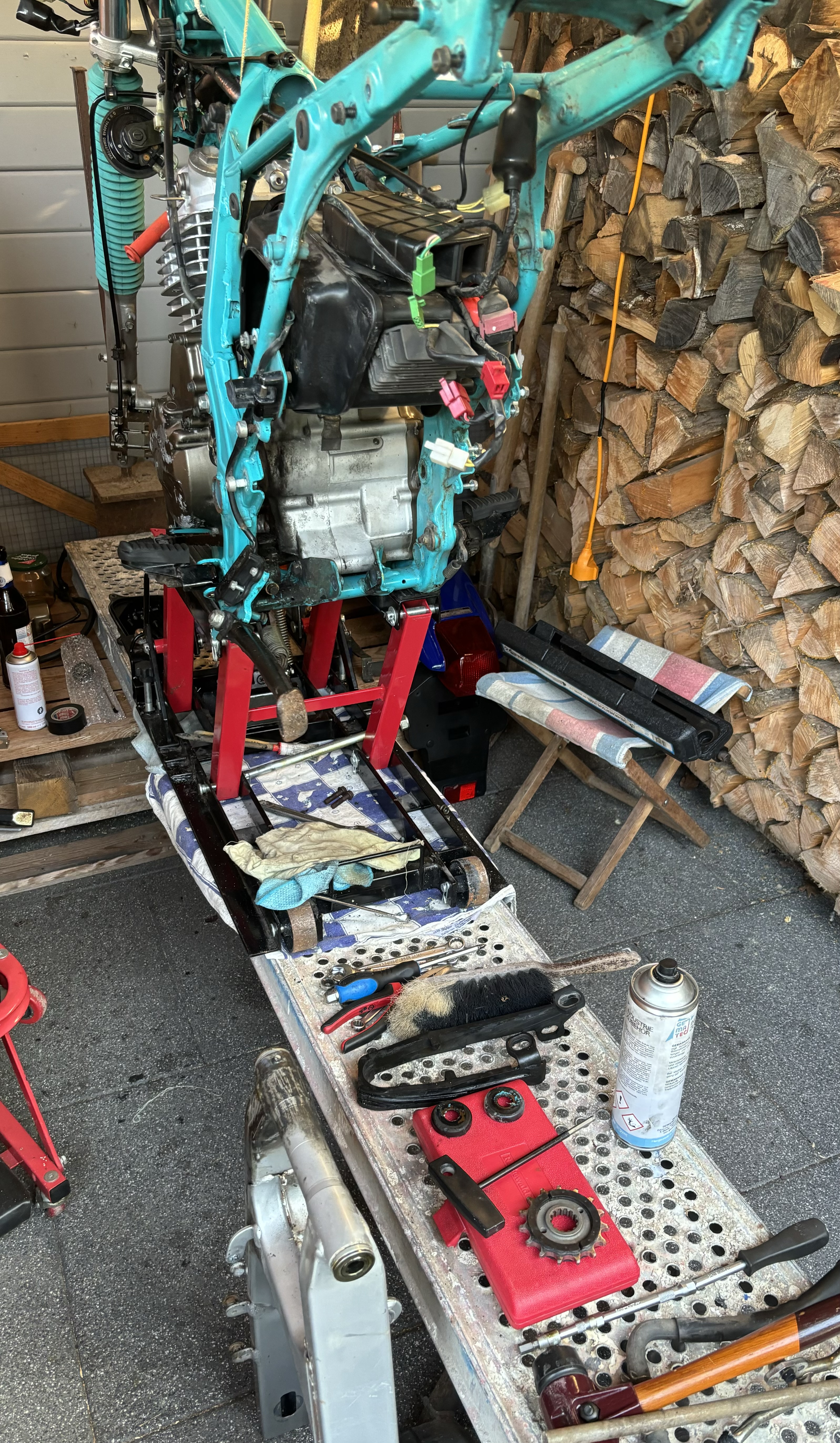

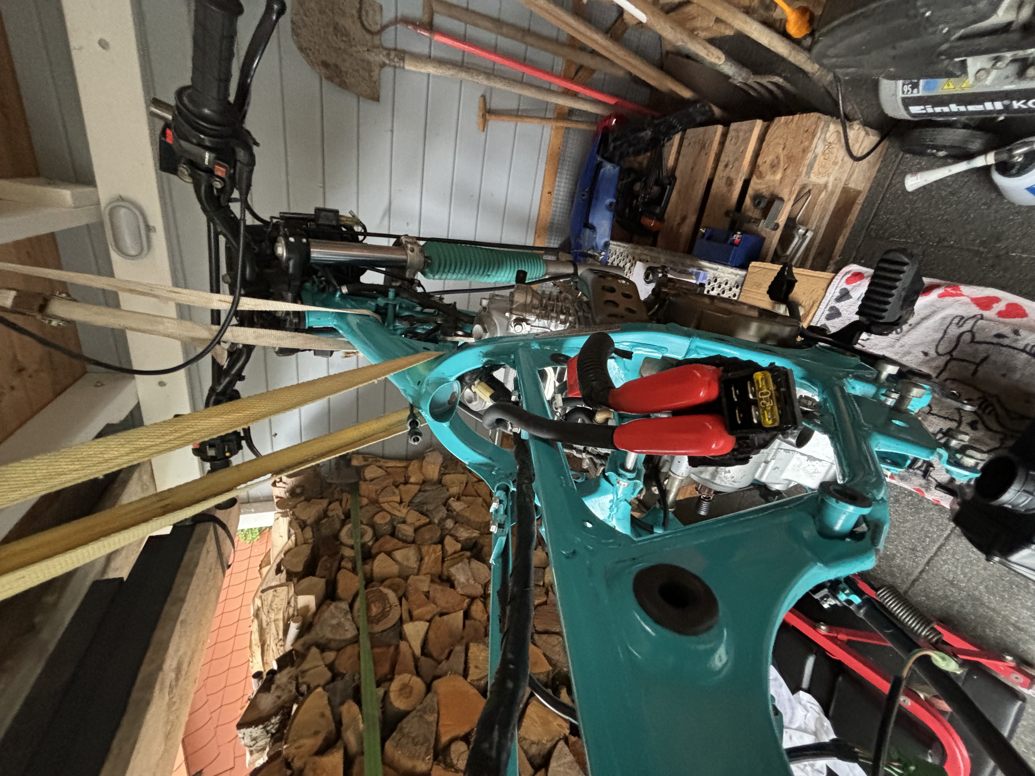

So das Ding ist raus
Ging dann doch leichter als gedacht…
Und die Motivation von Herbert :D Danke

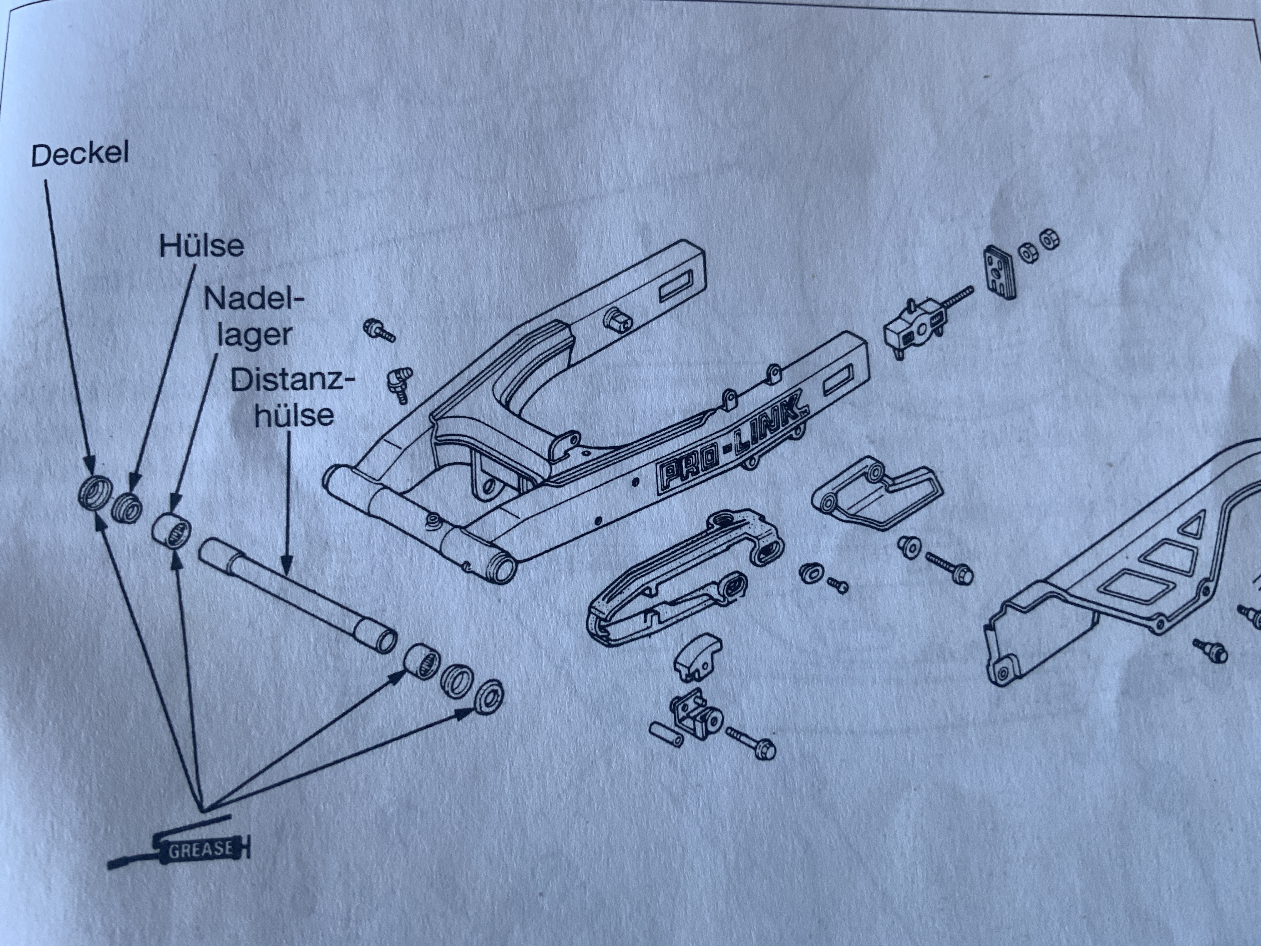

Ist schon gut so, die Schwinge mal rauszubauen. Guck Dir kritisch die Lager und die Lagerhülse an. Besonders auf der Kettenseite war von dem Nadellager nicht mehr viel übrig. Wahrscheinlich wurde meine 'Domi vormals mit Kärcher gereinigt. Hülse und Lager gibts beim FHH.

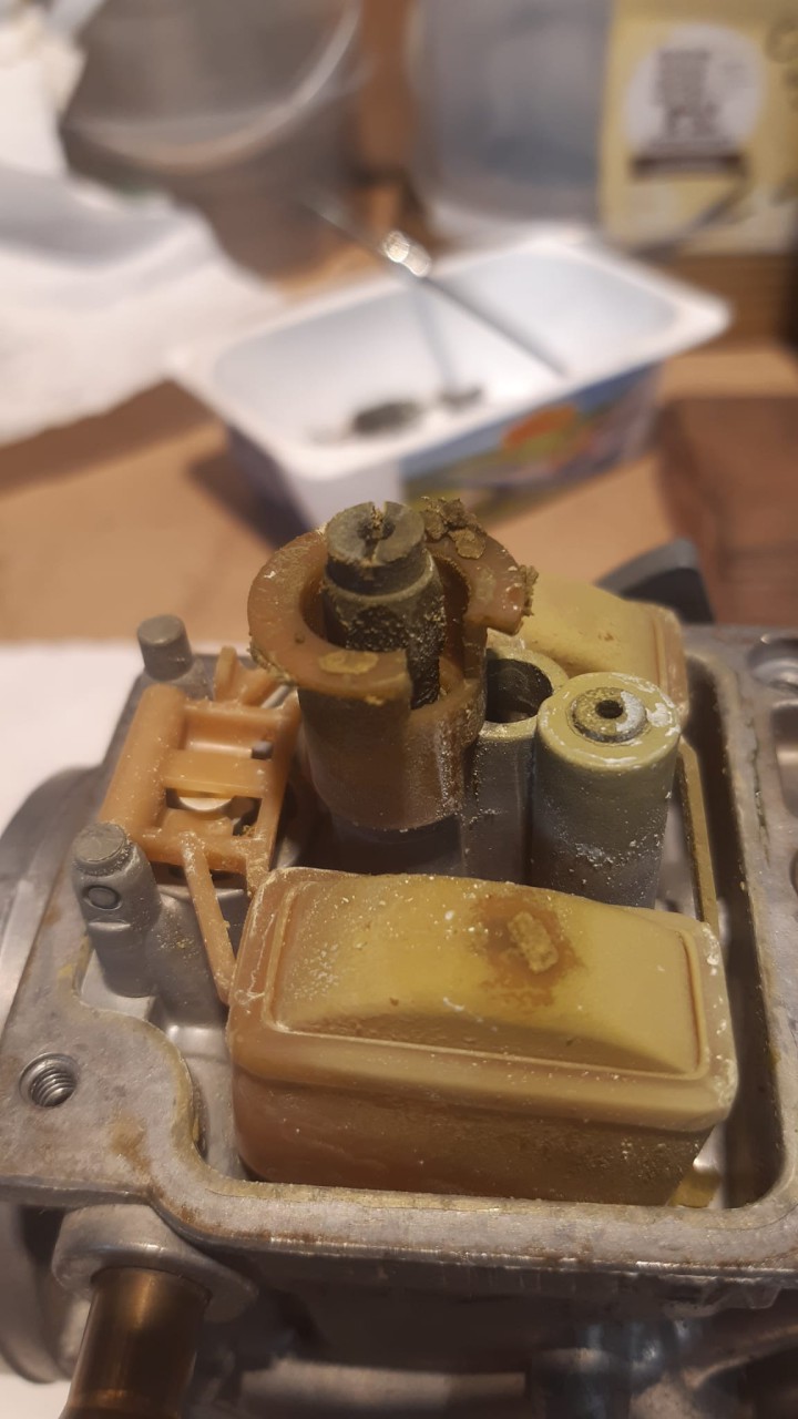

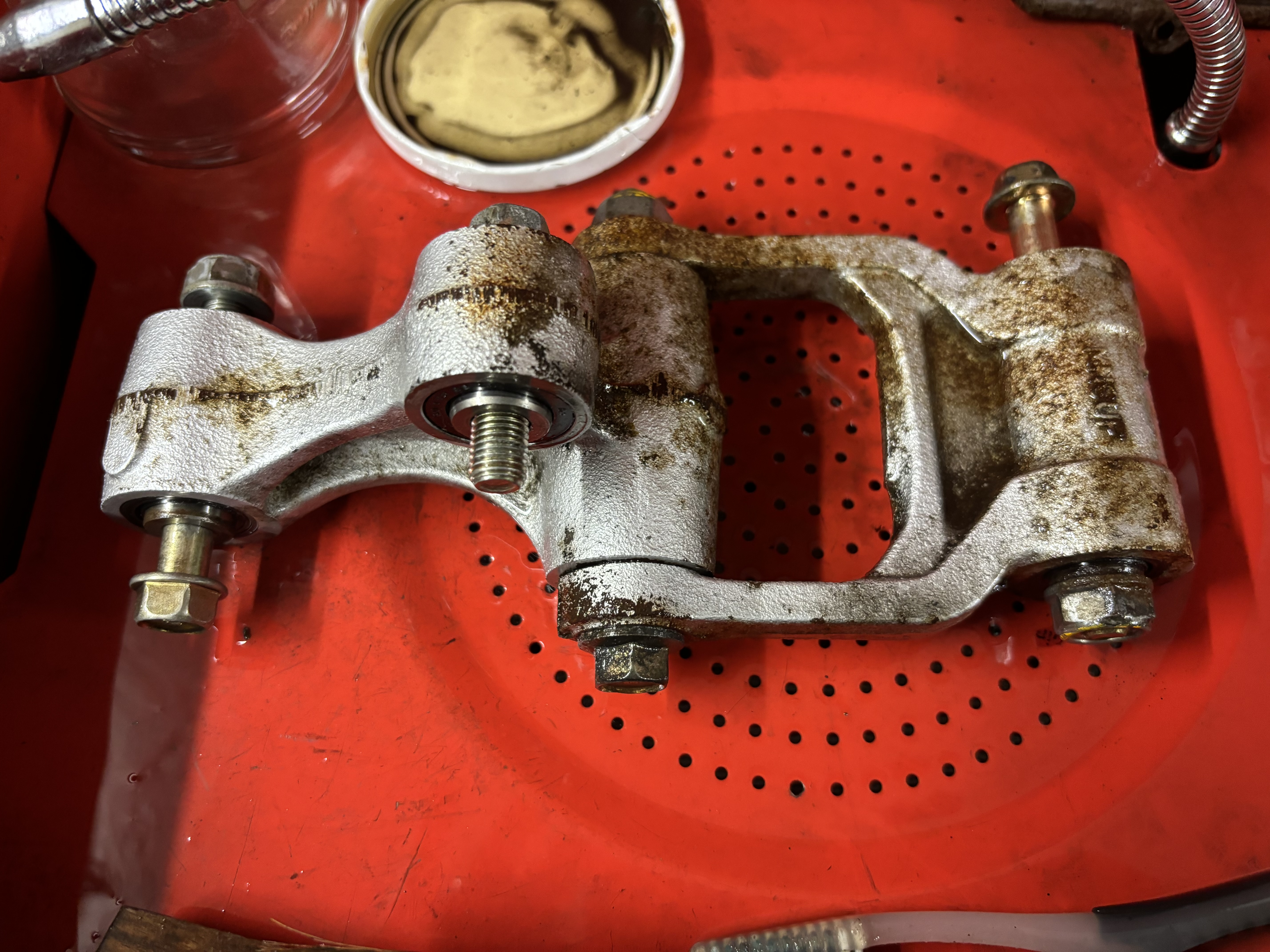

Die Lager der Schwinge und die der Stoßdämpferhebelei sind alle rostfrei. Nur reinigen, neu fetten und wieder

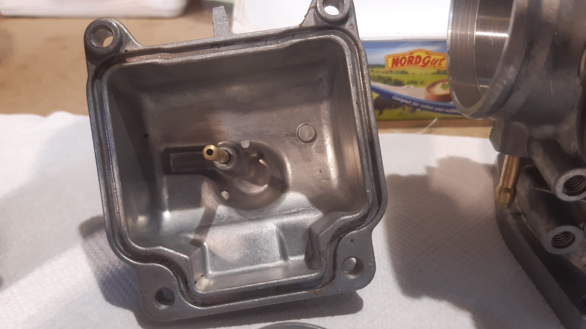

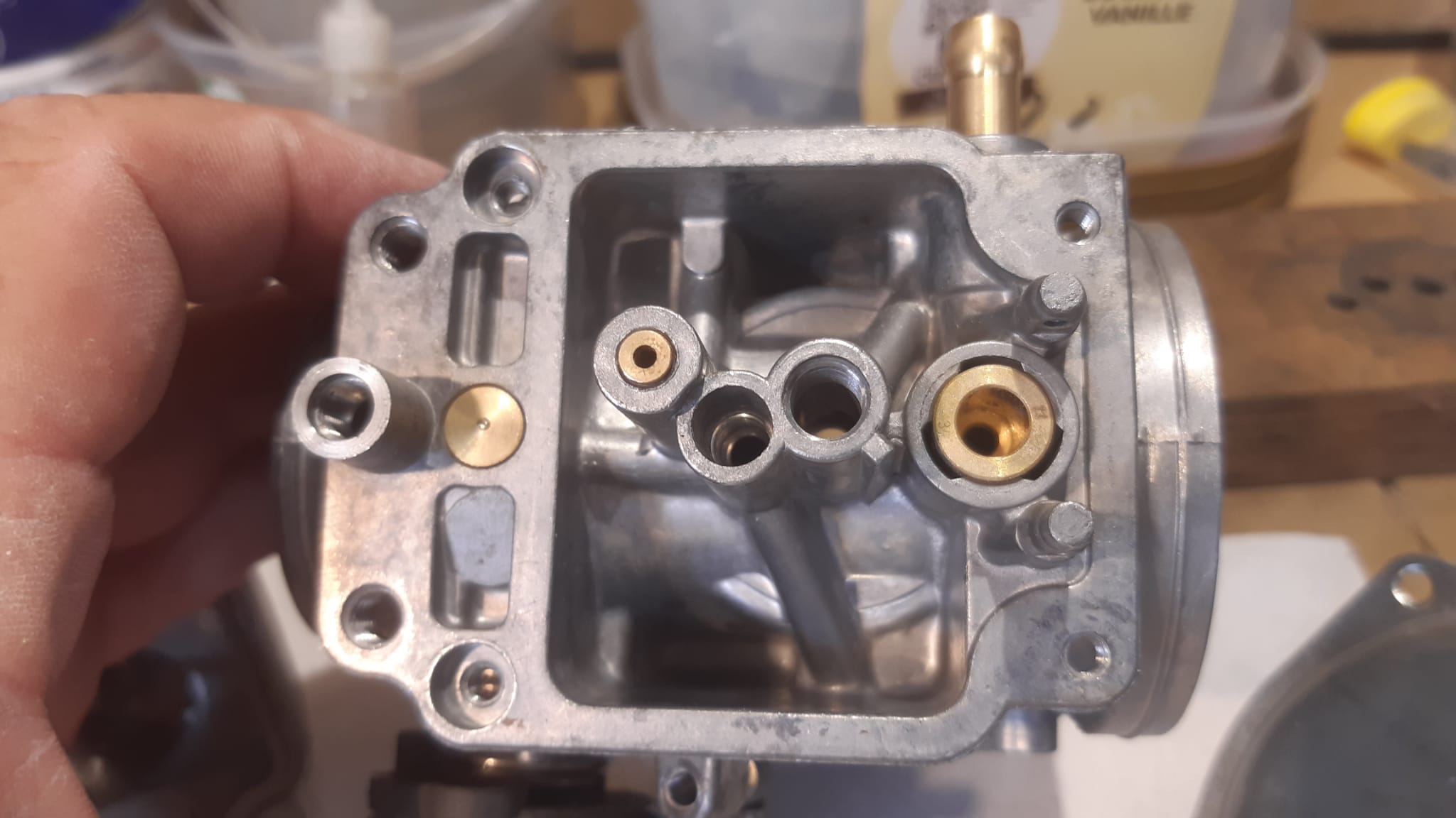

zusammenbauen. Warte noch auf den Kettensatz. Mein Vergaser hat eine Wellnessbehandlung bei Andi bekommen.
Hatte der auch nötig. Also der Vergaser!!! Sah von außen ganz gut aus. Innen war er pfui, jetzt sieht er aus wie neu.

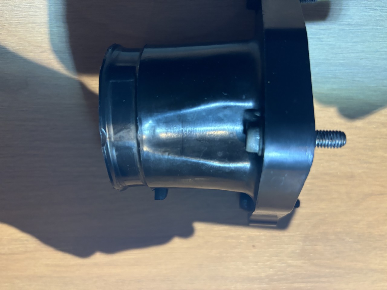

SLS hab ich entfernt. Das letzte Teil was ich vorerst demontiert habe ist der Ansaugstutzen. Der ist erstaunlicherweise
rissfrei. Etliche Teile hab ich schon sauber gemacht, bzw aufgearbeitet. Warte jetzt noch auf weitere Teile. Nächste Woche beginnt der

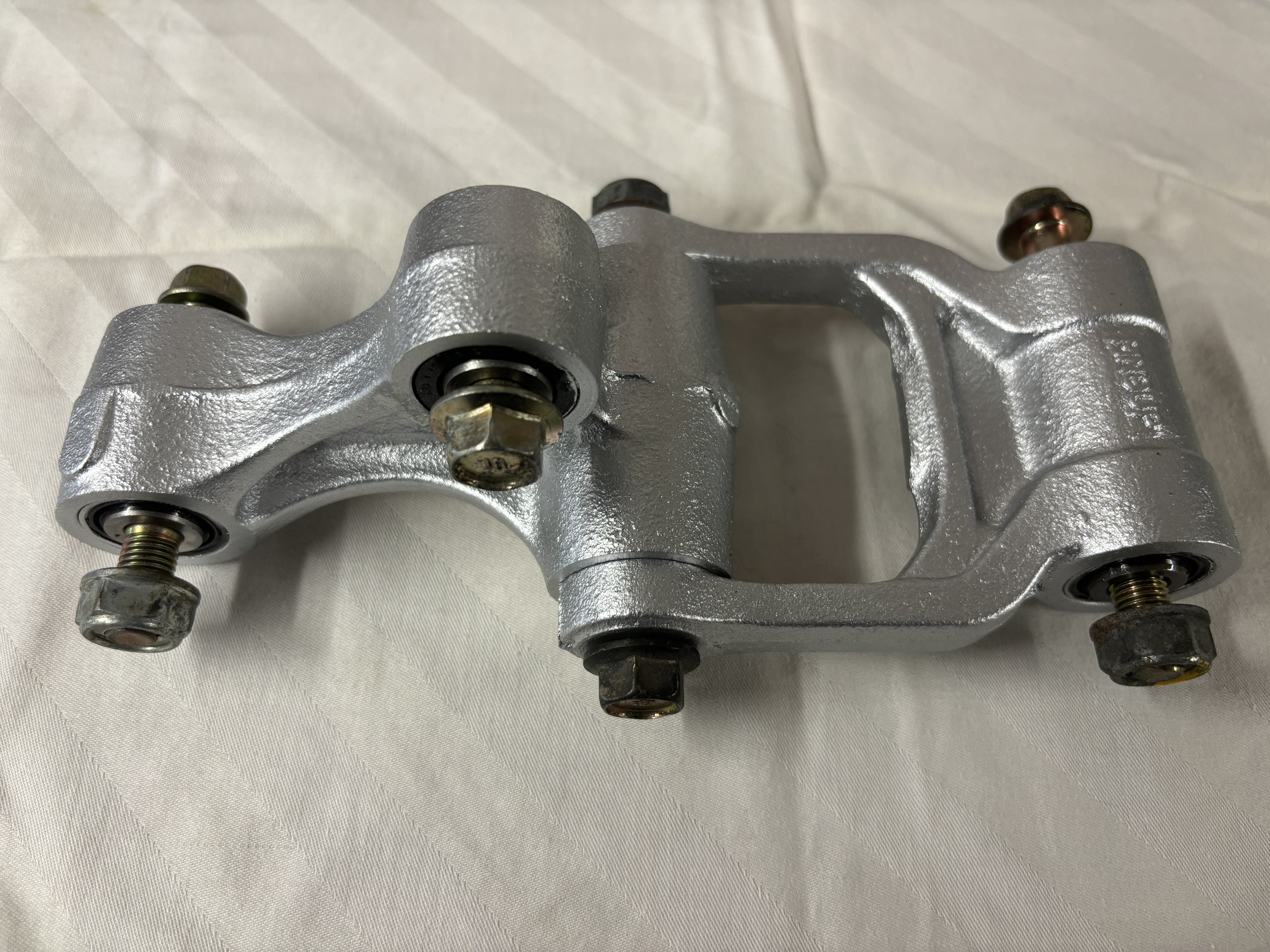

Die Stoßämpferumlenkung musste ich nur reinigen, anschleifen und mit Aluspray lackieren….
Ich weiß wird nicht lange so schön glänzen…..

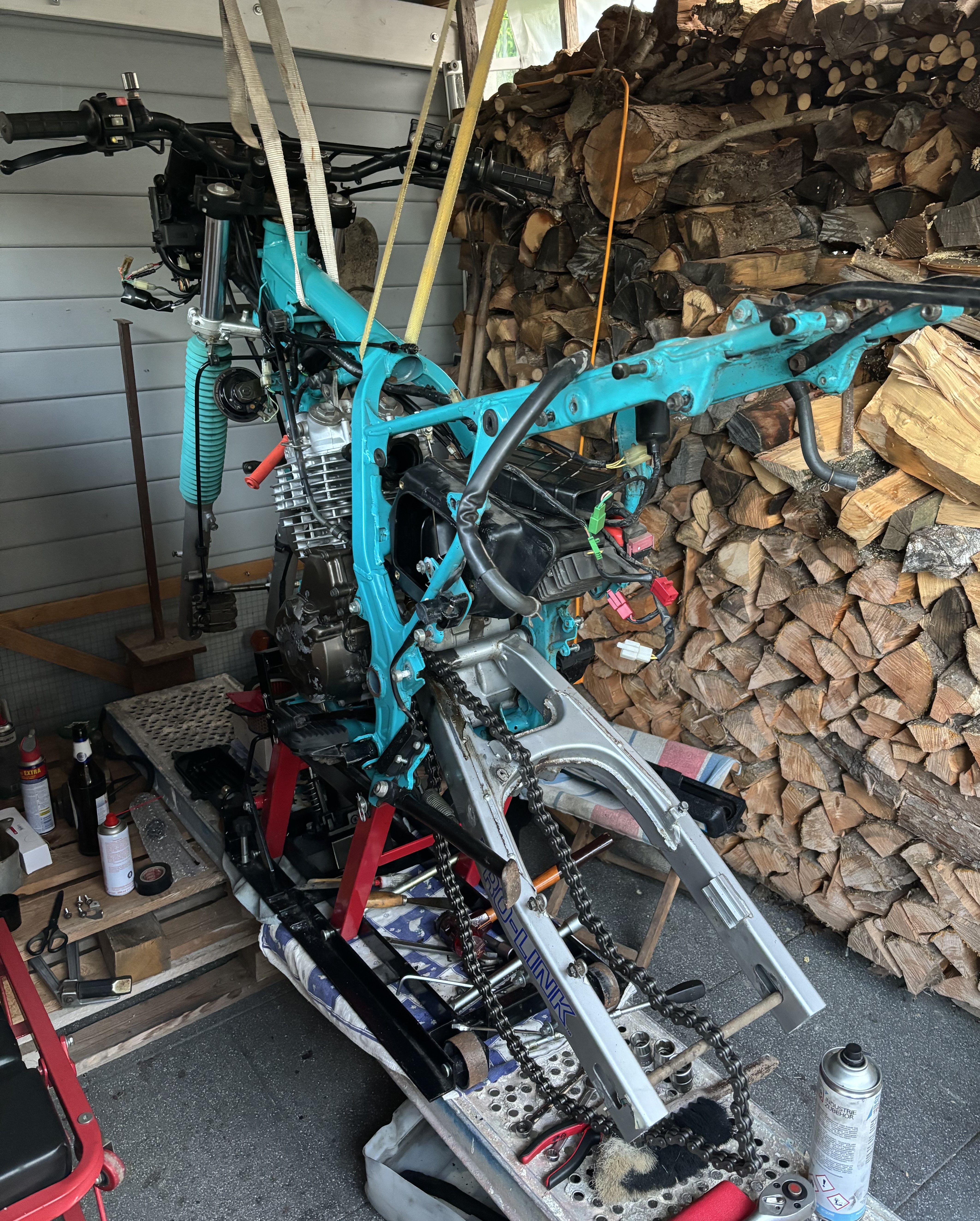

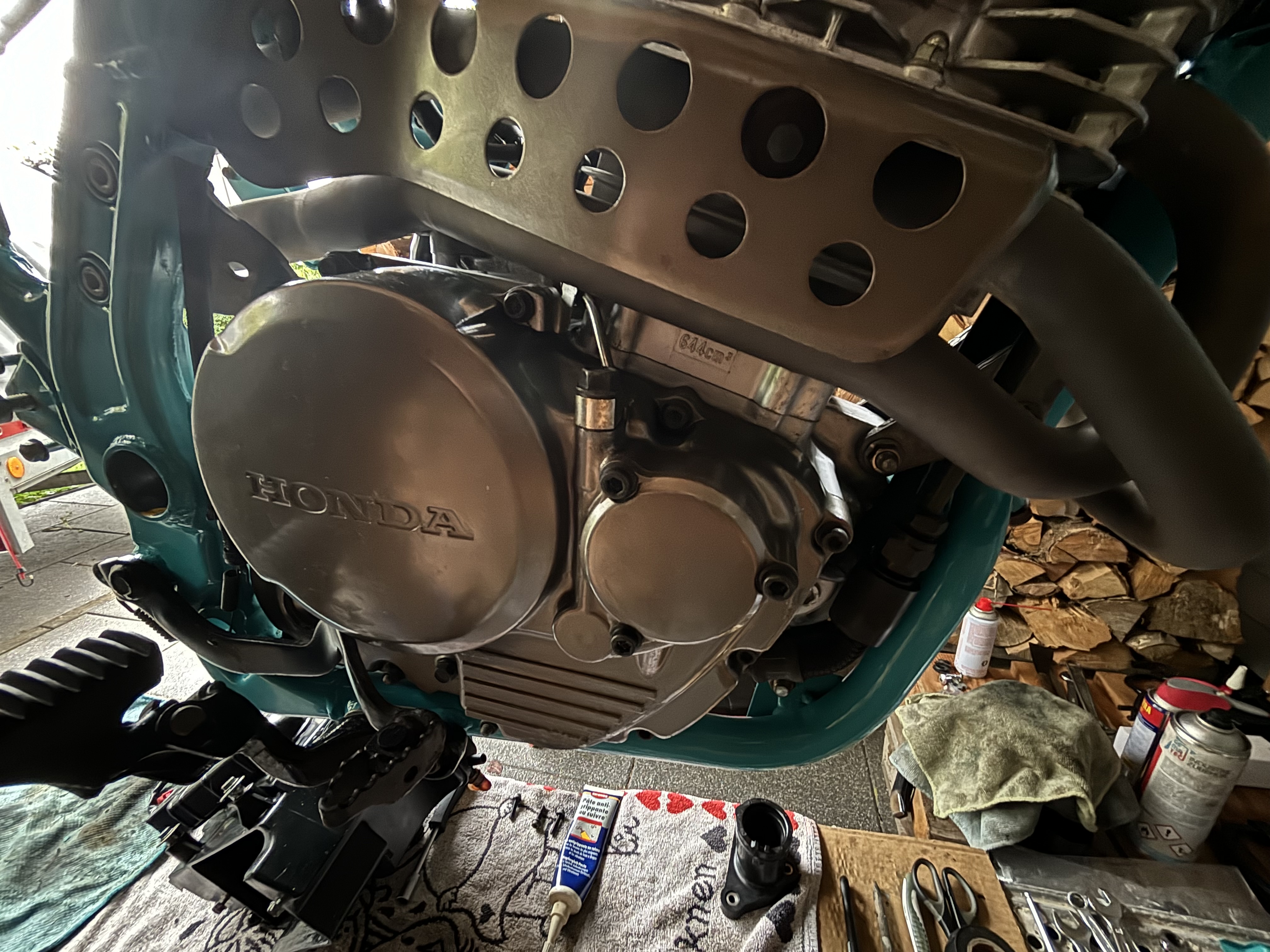

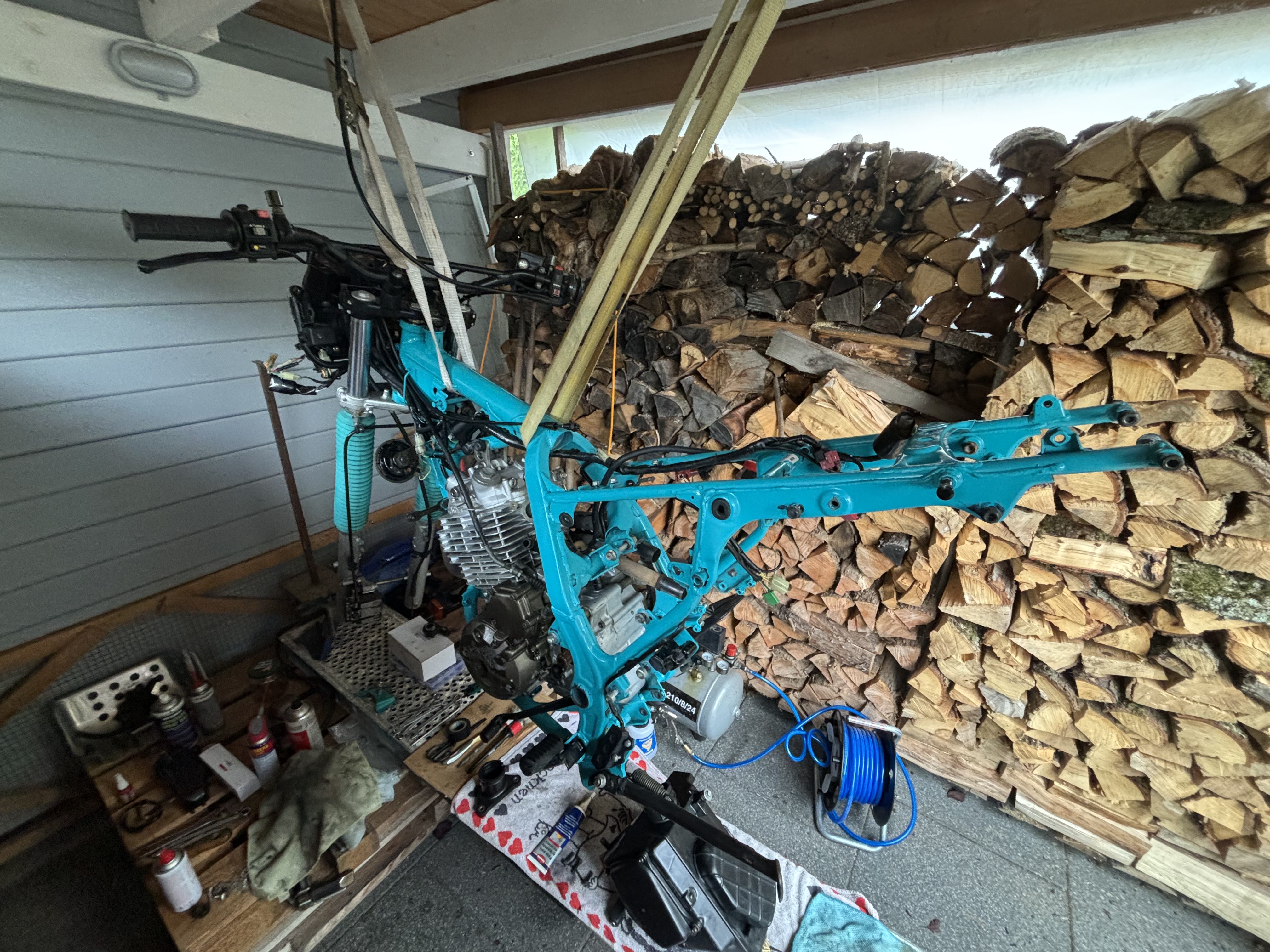

Aktueller Stand…
doch noch weiter zerlegt….Heck nochmal demontiert, Luftfilterkasten ebenso und dann mal richtig
mit dem Tornado sauer gemacht. Ersatzteile sind alle eingetroffen.

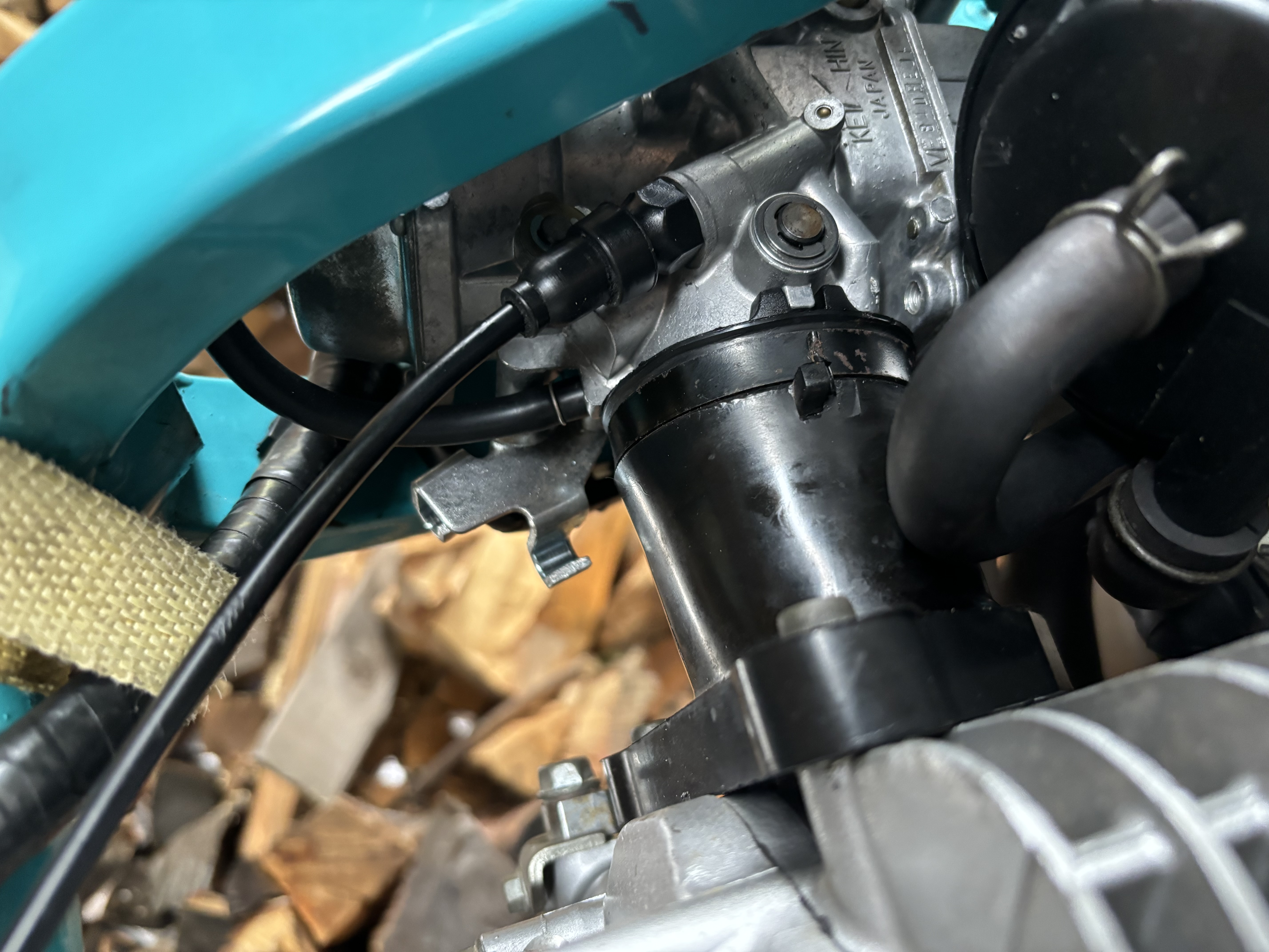

Ansaugstutzen, Vergaser und Luftfilterkasten wieder montiert. Felgen gereinigt und nachgeschaut. Aaaaber nicht jede Speiche poliert
das war mir dann doch zuviel. Bissel Patina darf ja auch sein.
Heute die Räder zum Reifendealer gebracht. Habe mich jetzt letztendlich für den TKC 70 entschieden. Hinten einen 130 er anstatt Originalgröse. Ab Samstag erstmal Urlaub am Bodensee. Wenn wir zurück sind bekomme ich meine fertigen Räder. Dann noch Ventile einstellen und Montage der restlichen Teile….
Geht also voran….Wunschkennzeichen ist reserviert :D
Gruß aus Monnem
Dirk ;)

Die wird Tip Top!
Beiträge: 8270
Des werd!
Des werd! 8-)
Beiträge: 4260
So einen sauberen türkisen Rahmen habe ich lange nicht gesehen.......
.......ebenso wie ein "Liebe ist...."-Handtuch 😄
Beiträge: 6175
TipTop !

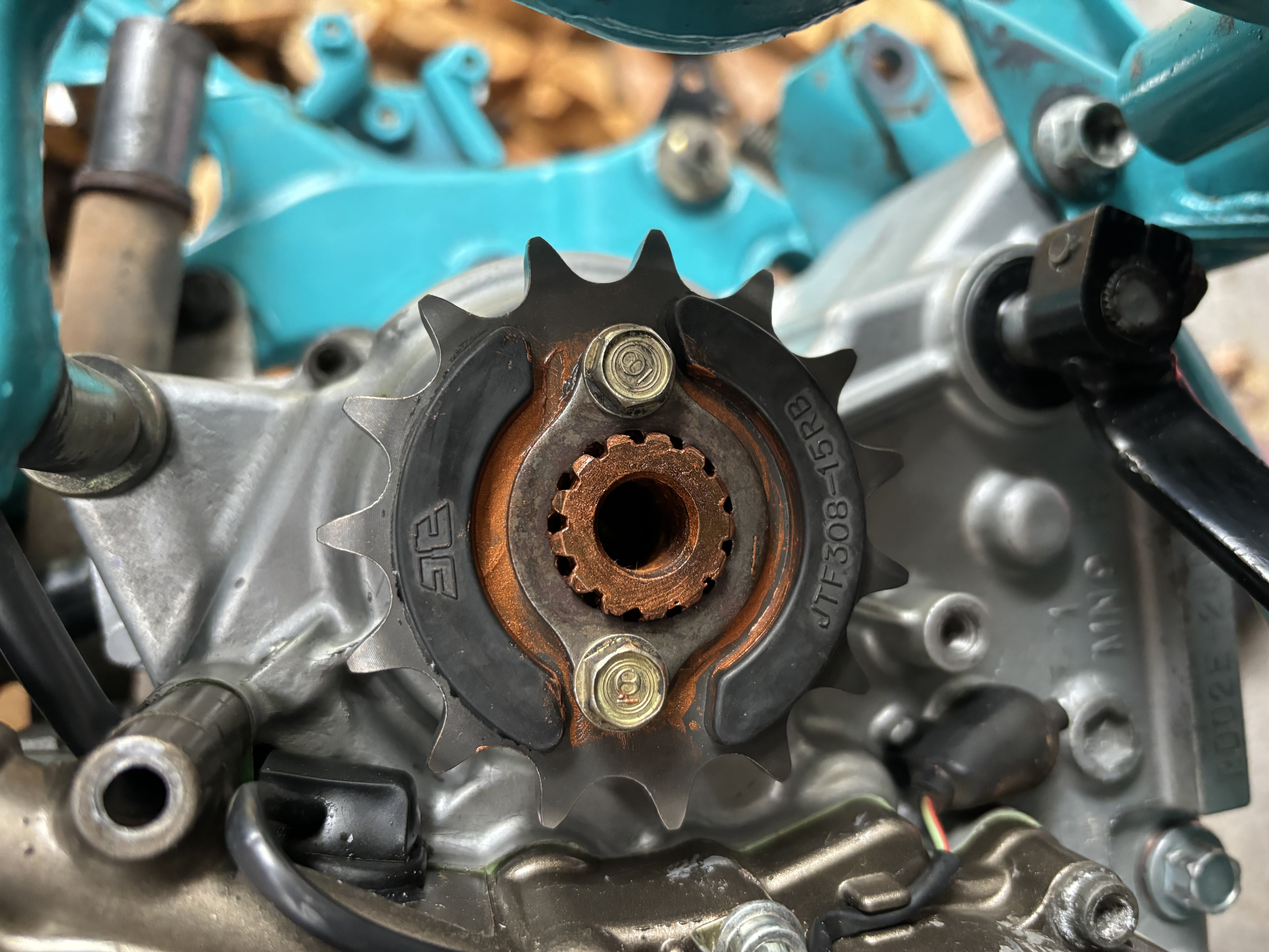

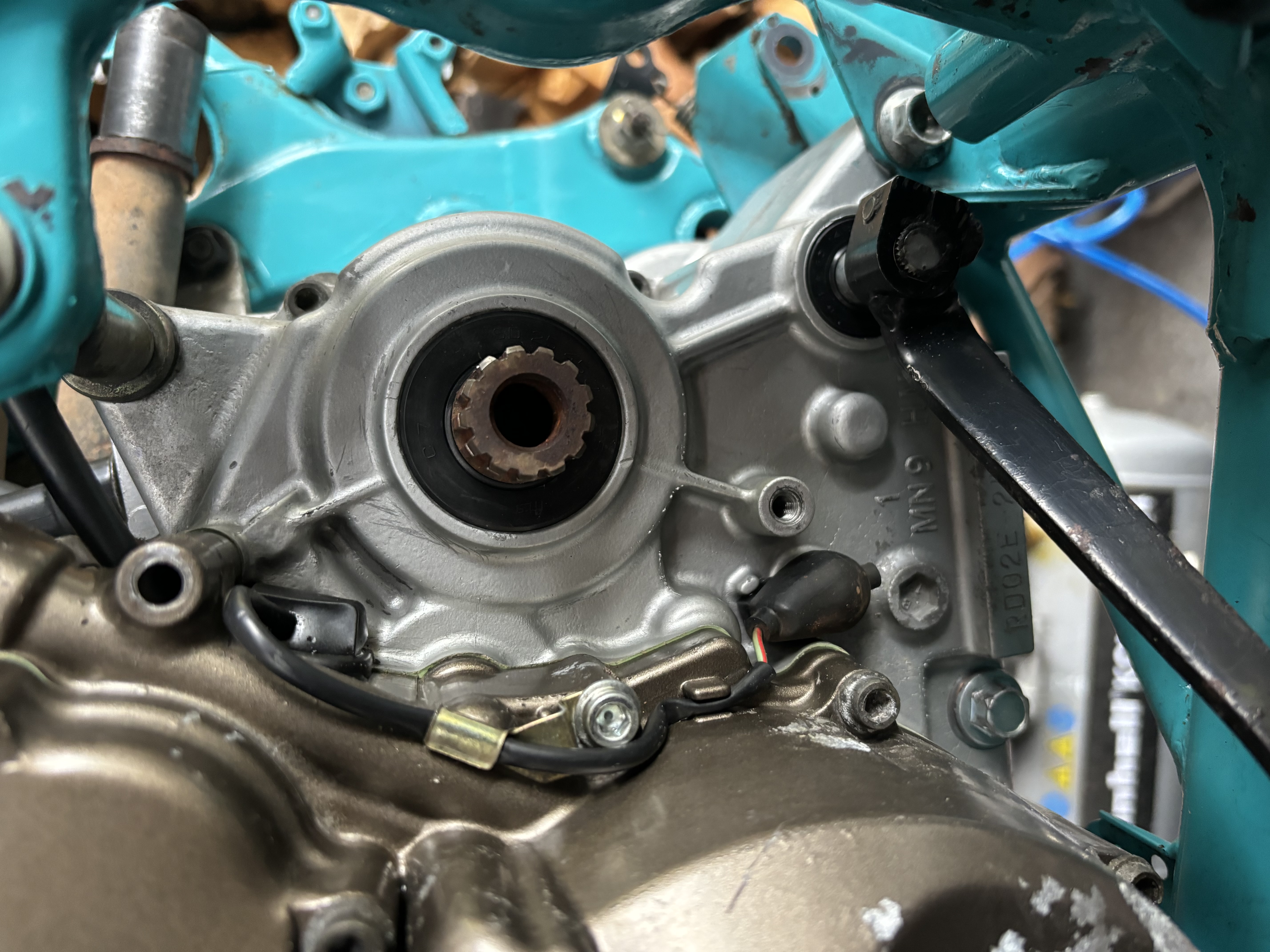

Das ist ja wohl kein Rost sondern Kupferpaste da am neuen Ritzel ;)

@ Andreas Kupferpaste….habe die Beiträge zum Ritzel hier im Forum gelesen.Wurde so empfohlen

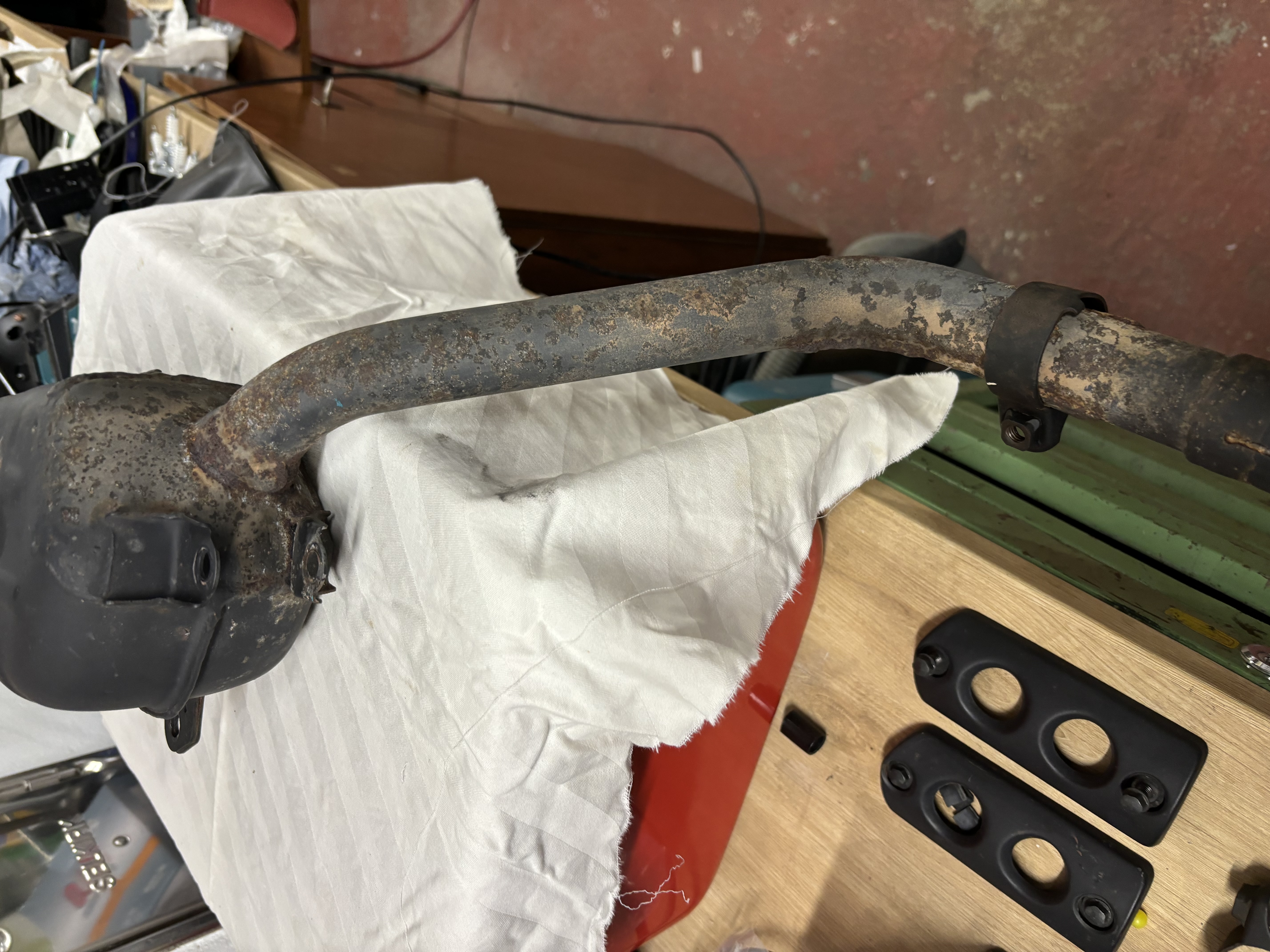

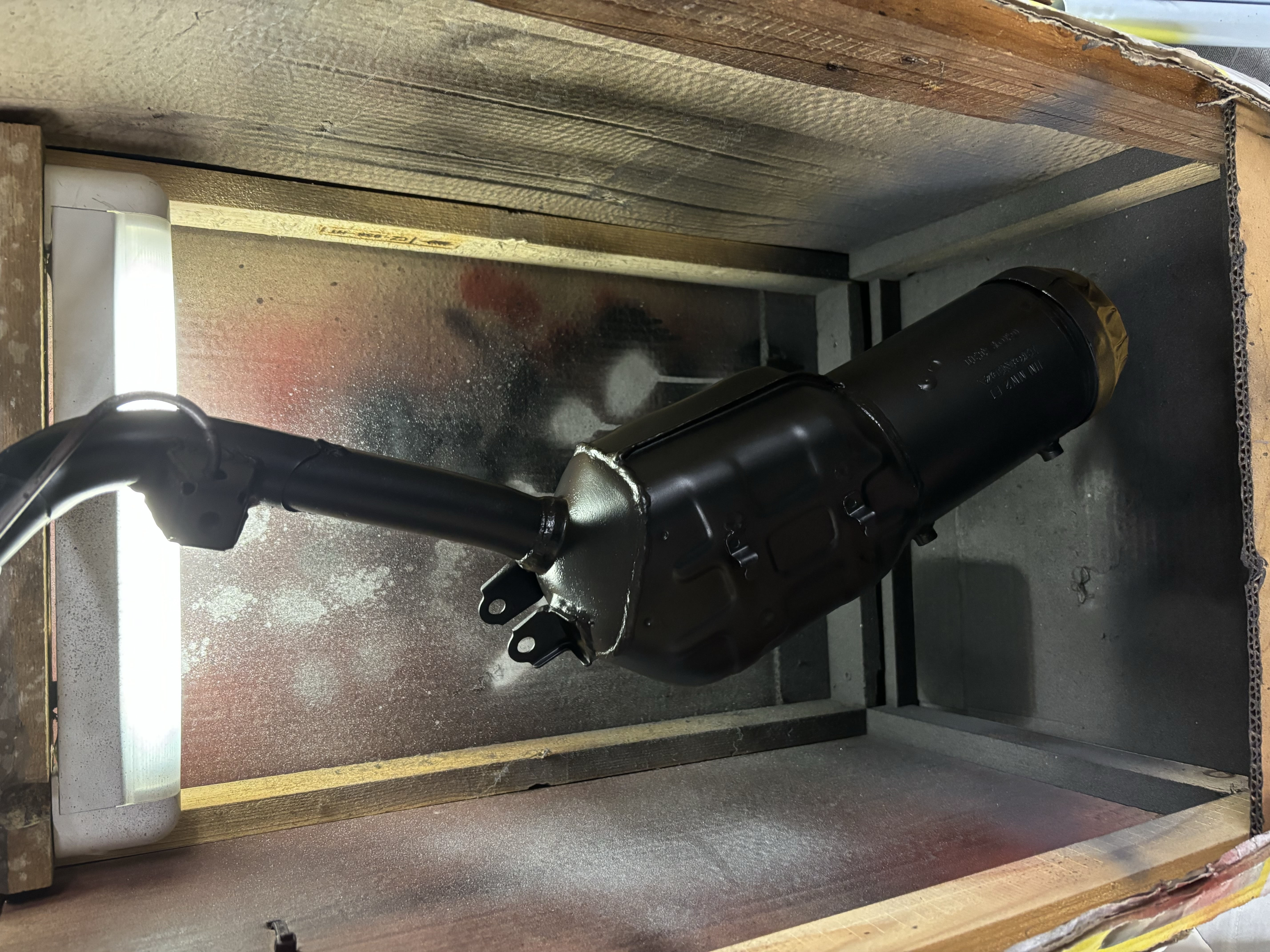

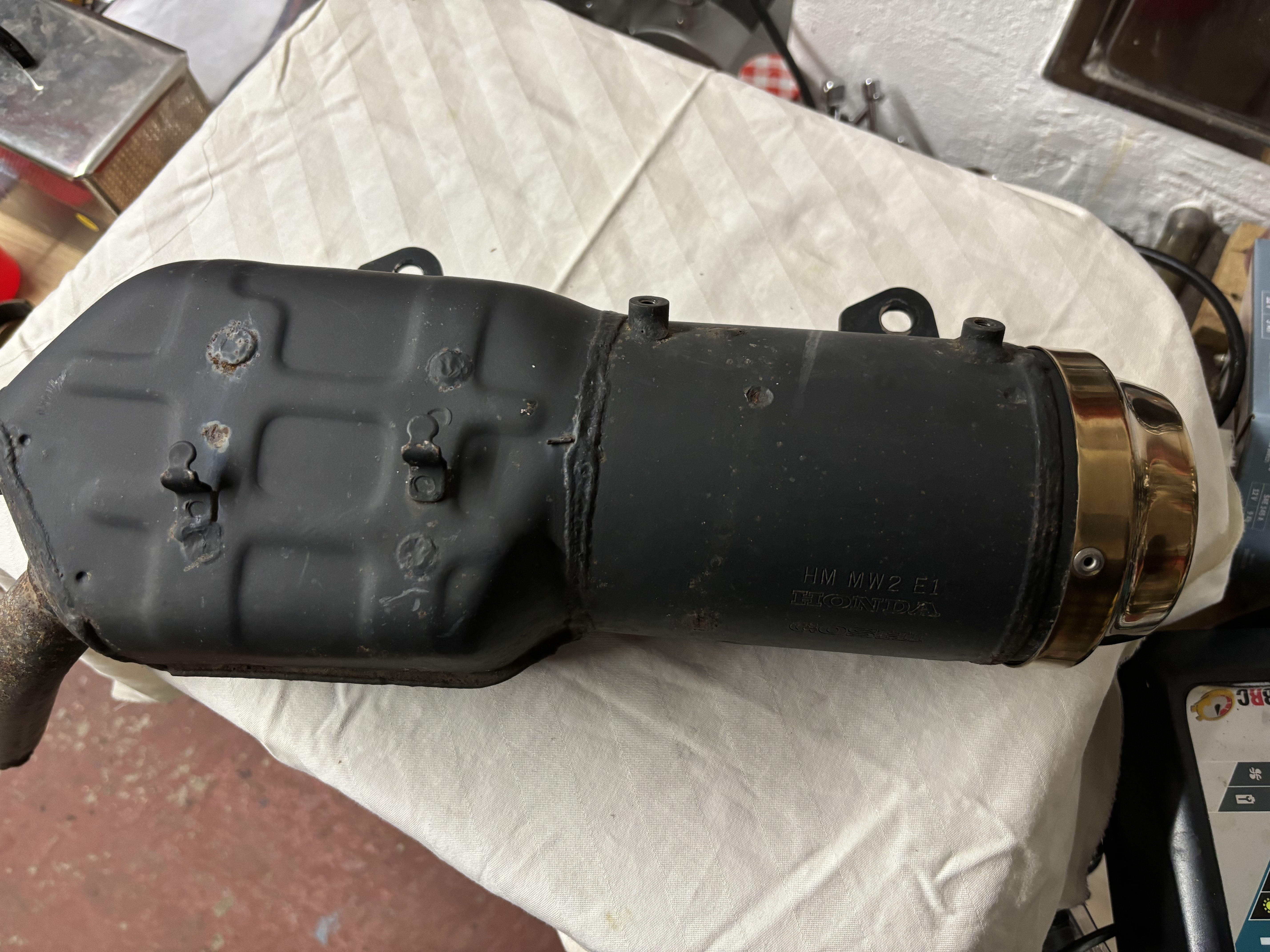

Habe heute noch einen Auspufftopf angeschliffen und lackiert
Hat gerade so in den „Lackierkarton“ gepasst. Hatte Glück die Töpfe haben nur leichten
Flugrost. Seht den unlackierten Topf….
Ps kann man hier auch Bilder drehen? Egal was ich vorher bearbeite passt nicht….Bin halt IT Fossil :D
Gruß aus Monnem
Dirk ;)
Beiträge: 4260
Erstens gehört die Kappe vorher ab,
und zweitens bin ich erstaunt, daß die Lampe nicht zugesprüht wird 👍

Beiträge: 120
Registriert: Fr 5. Jul 2024, 12:34
Wohnort: Mannheim
Motorrad: R1100 S Bj 2003
Dominator 650 Bj 91
Beitrag von 8stätter »
Hi Sylvia,
Das mit der Kappe dachte ich Anfangs auch….aber das passt so ganz gut da nicht rostig und die
Nieten ausbohren und dann wieder passende besorgen, ich habe nur welche aus Alu da.
Somit ein Kompromiss….
Meistens lackiere ich unterhalb der Lampe, umhängen, erst oben dann unten.
Und der Trick ist…..durchsichtiges Paketband. Lampe abkleben und wenn besprüht, was sich nicht ganz vermeiden lässt,
abreißen und neues drauf :-)
