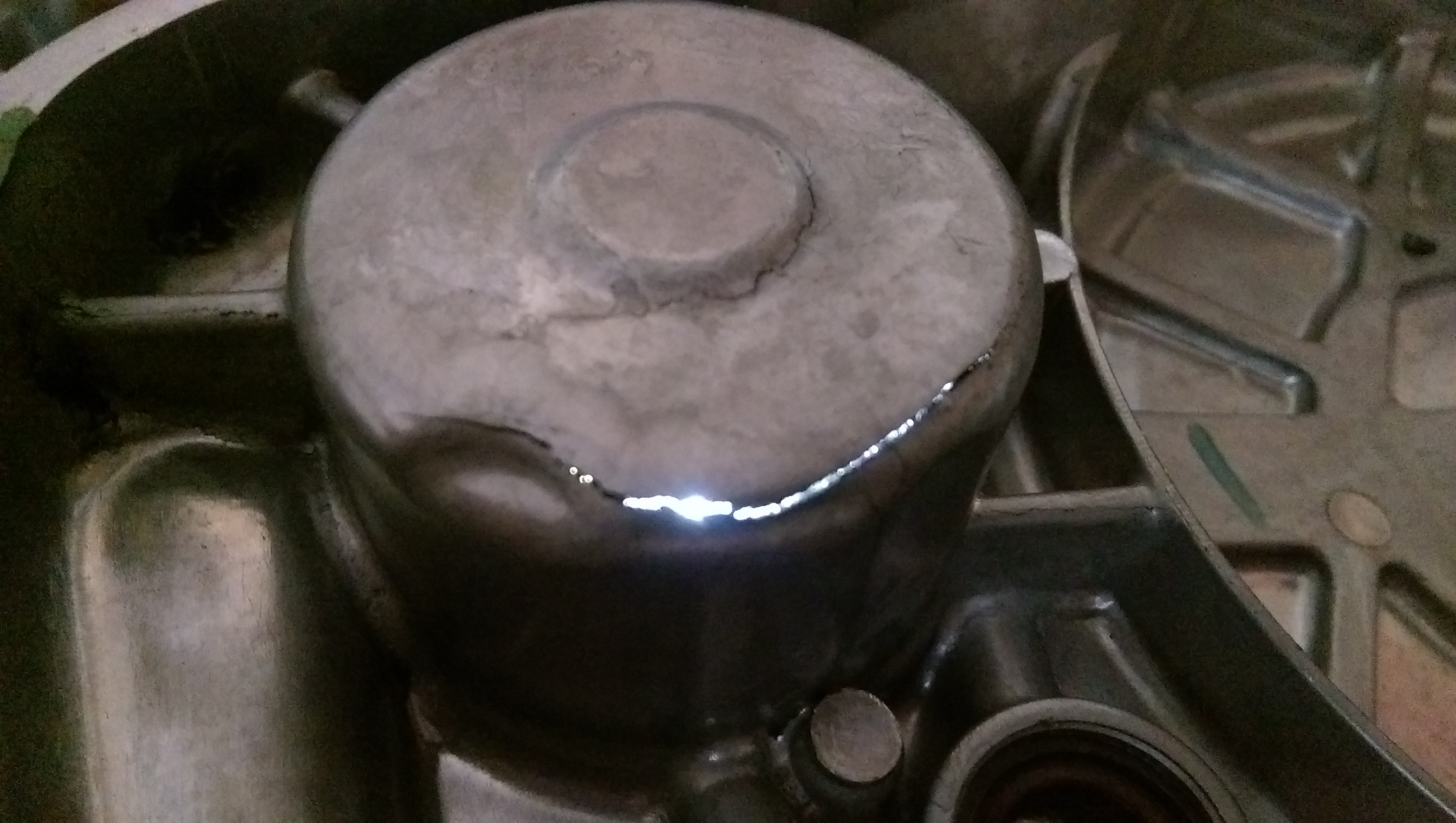

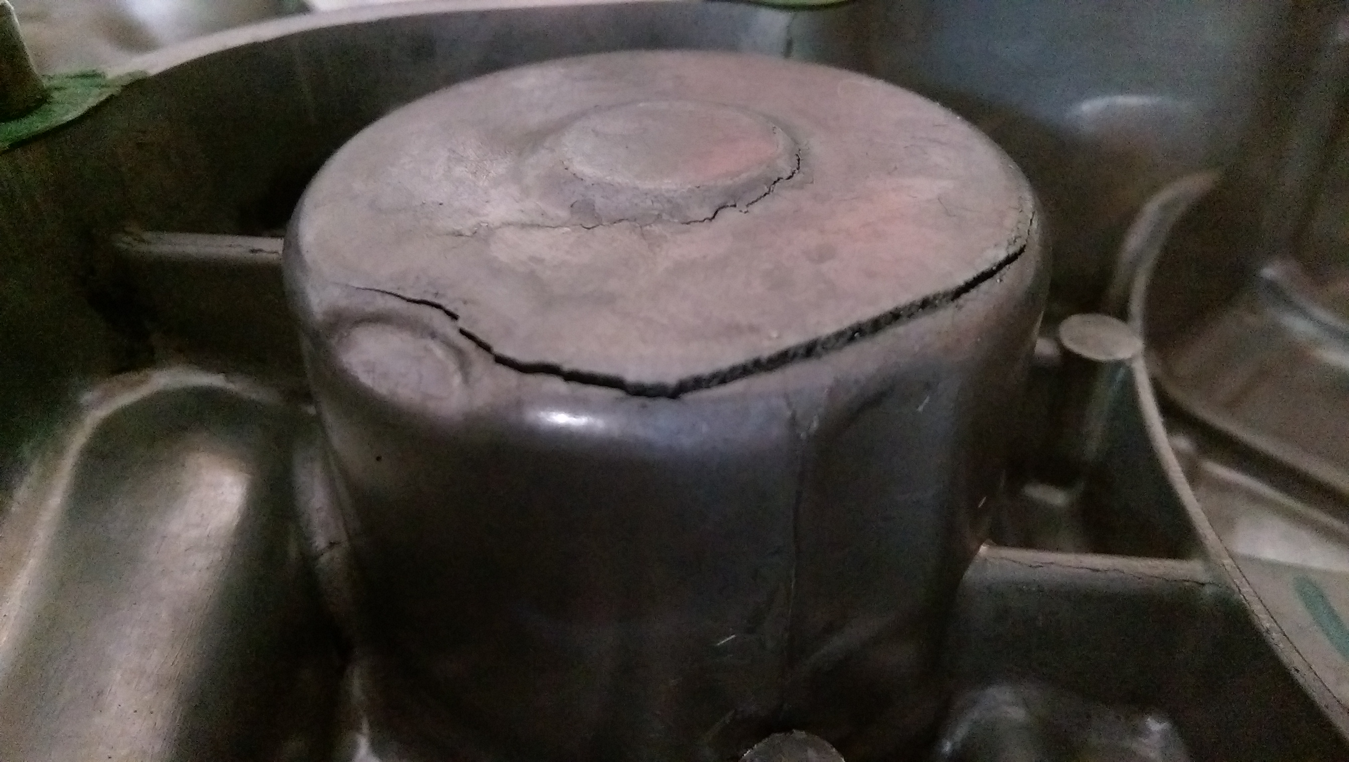

Moin Andi,dieCobra hat geschrieben:So, es geht weiter.
Das Ölfiltergehäuse ist von innen gerissen.
hast davon nochn Bild?
Grüße tommy

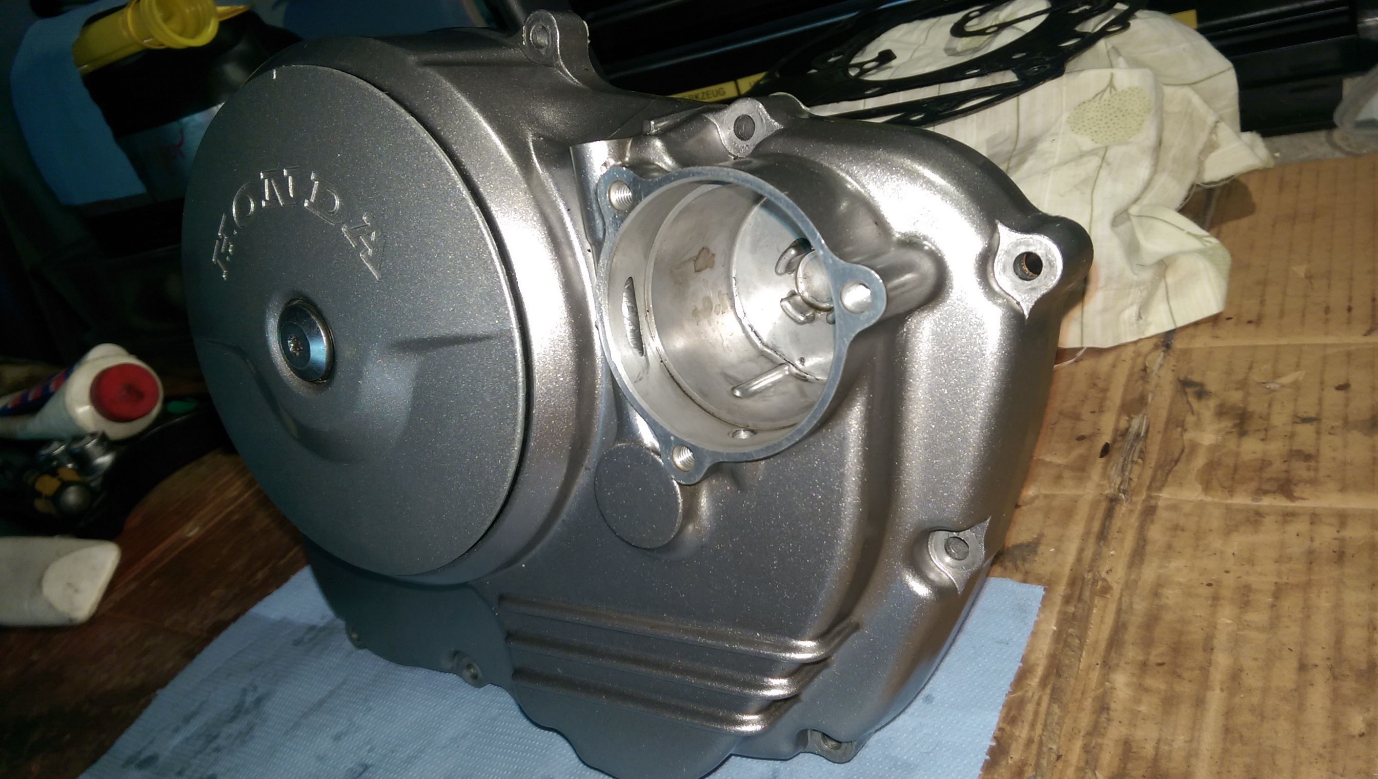

Hier die Bilder vom Deckel.
Schade drum, wie neu.

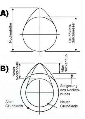

hier ein Bild ausm Netz, was die Maße gut erklärt.
Auch kann man gut sehen, wie man aus einer normalen Welle eine Tuningwelle machen kann.
http://www.imotecgmbh.de/LeistungsTeile ... leifen.jpg
Grüße tommy
Grüße tommy

Deshalb heißt es ja <Spitze Nockenwelle eingebaut>.
Die Ventile werden auf den neuen kleinen Grundkreis eingestellt.
Stimmt den auch dann noch die Ventilüberschneidung?
Muss ich mir nochmals genau ansehen.

Weiß nicht, ob der Ausdruck spitze Nockenwelle damit zu tun hat.
Würde eher vermuten, dass es ein schmaleres nutzbares aber effektiveres Drehzahlband bedeutet, meistens in höheren Drehzahlen.
Genau, die Kipphebel werden auf den neuen Grundkreis gestellt, dadurch dann mehr Hub.
Evtl. auch andere Steuerzeiten. Weiß ja nicht was die Jungs vom ABP da so machen.
Wenn die Welle ganz neu ist, müsste der Grundkreis ja so wie Serie sein und man kann die Nockenform und -lage beliebig auslegen.
Gibt da natürlich auch Randbedingungen die Grenzen setzen.
Der Bereich der Fläche vom Kipphebel die belastet wird ändert sich auch etwas.
Bin mal auf die Maße gespannt.
Grüße tommy

Hast Du die Masse von der alten NW?
Bei meiner kann ich nicht mehr messen, da abgenutzt.
Von Antriebsseite aus gelistet:
Nocke1 Auslass Nocke2 Einlass Nocke3 Auslass Nocke4 Einlass
Nockenhöhe 31,10 31,15 31,10 31,15
Grundkreis 25,23 25,13 25,23 25,13
Grüße tommy
