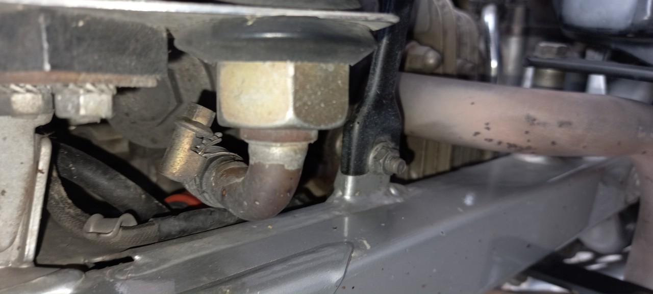

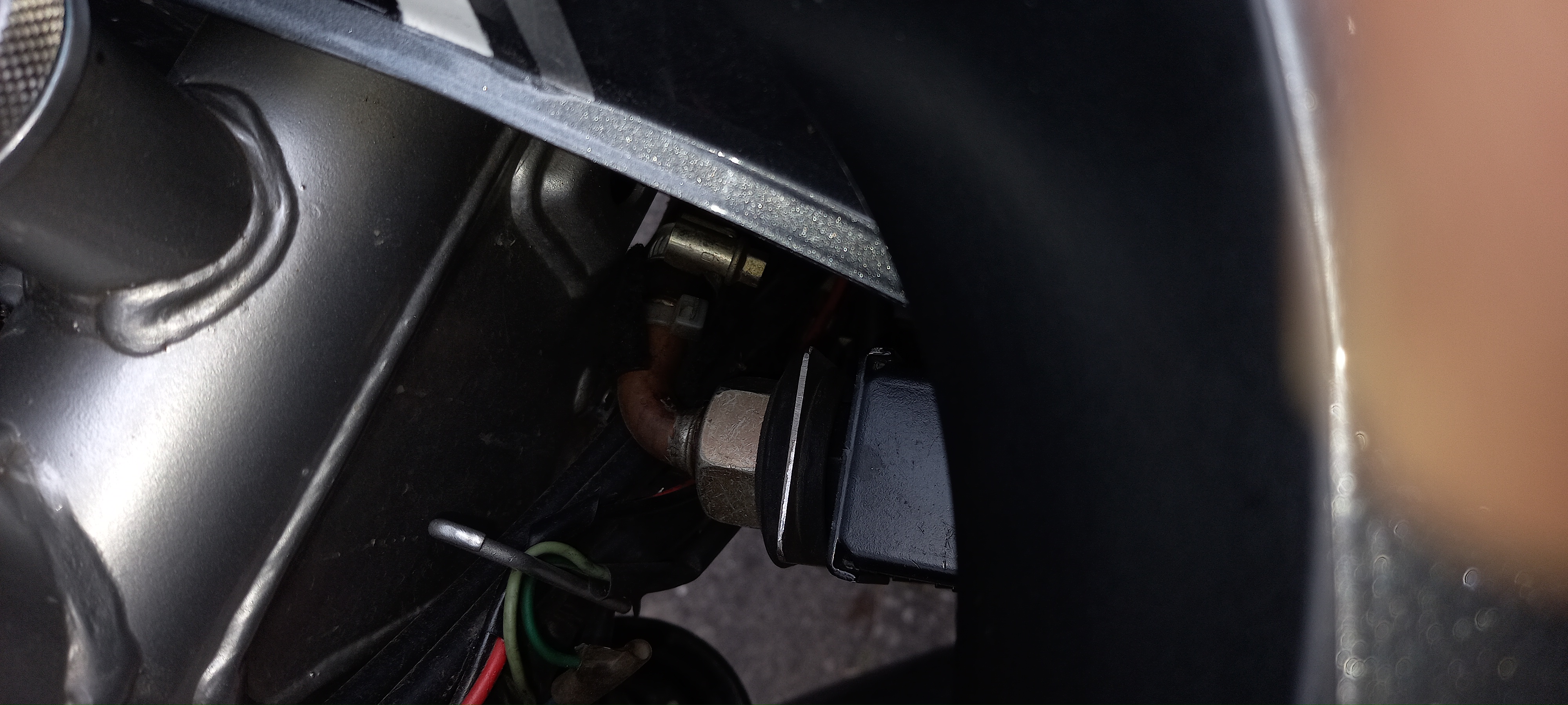

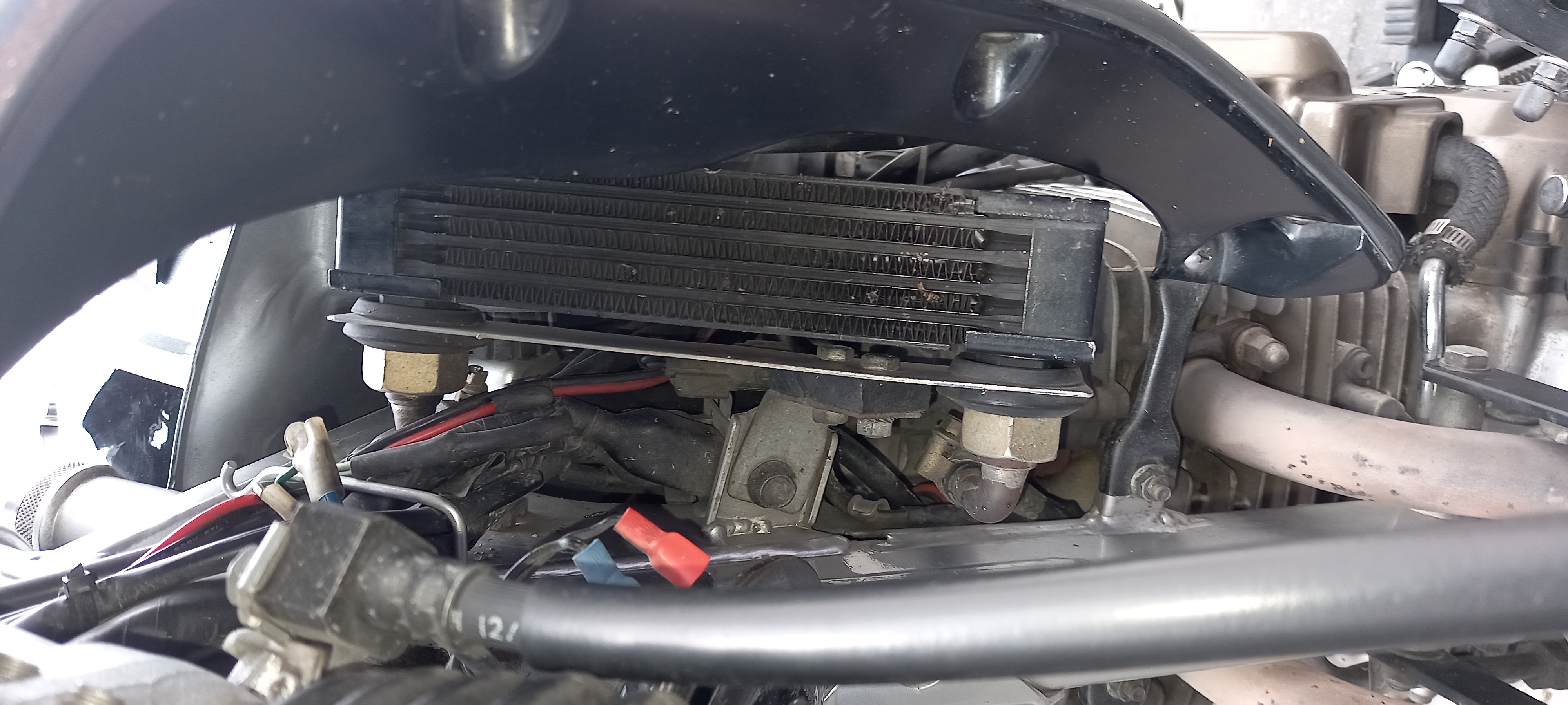

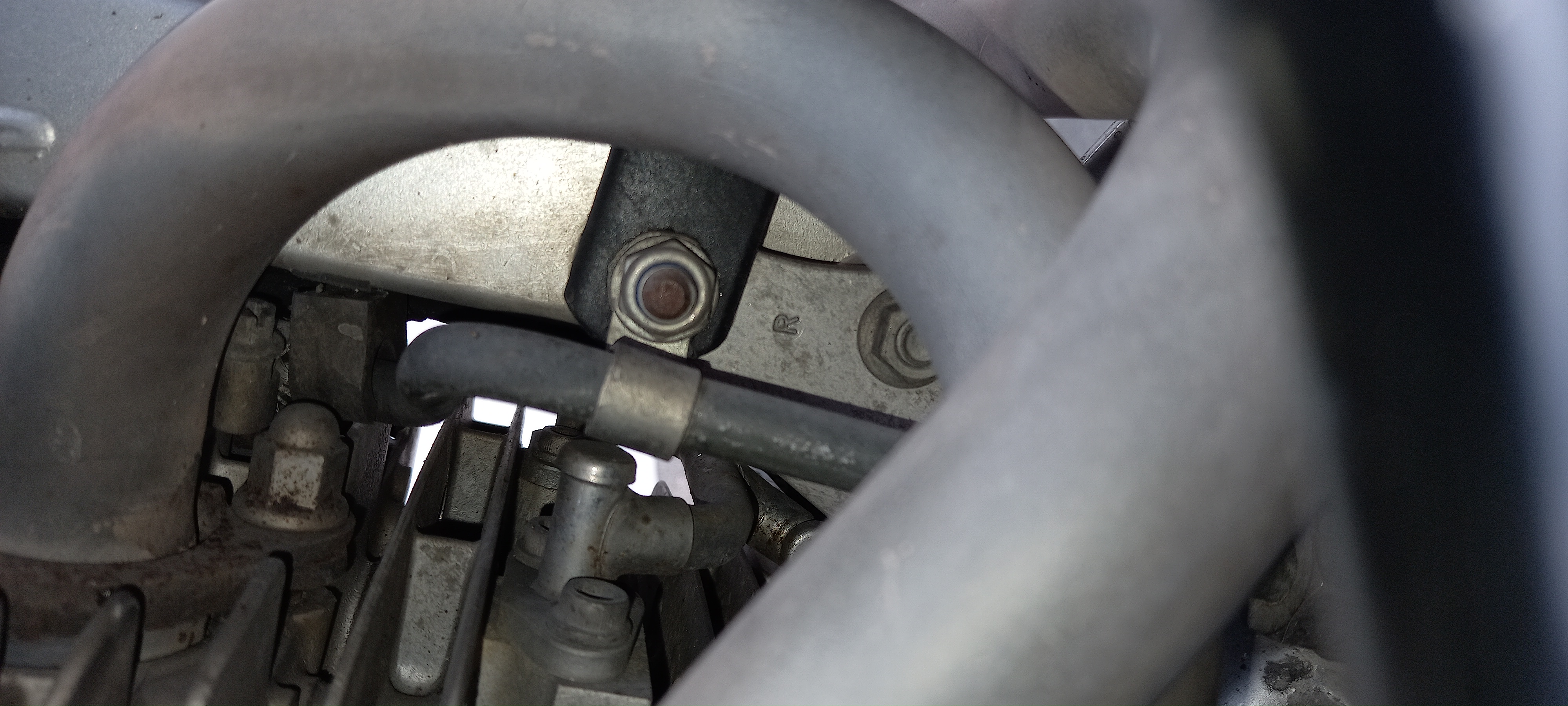

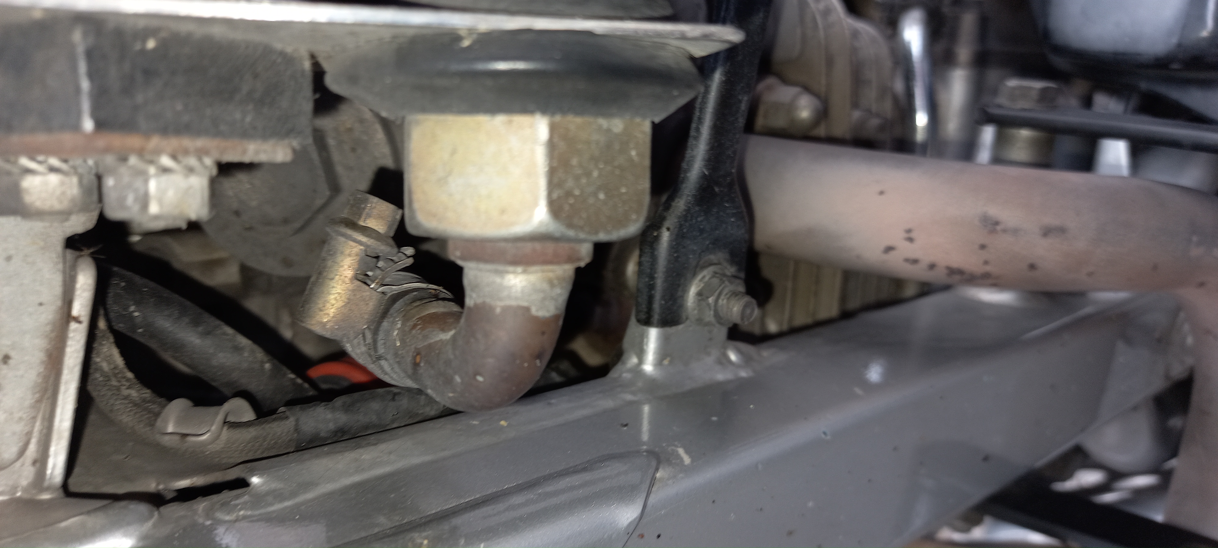

Nun hier ein paar Bilder von meinem EGU
Die Bilder antippen, dann sind sie richtig zu sehen
Der Kühler mit Befestigung am Hupenhalter

Der untere Anschluß mit Kupferwinkel
Von oben durch die Verkleidung
Die getrennte Steigleitung, wo es per Schlauch um Kühler geht. Sieht man leider nicht.

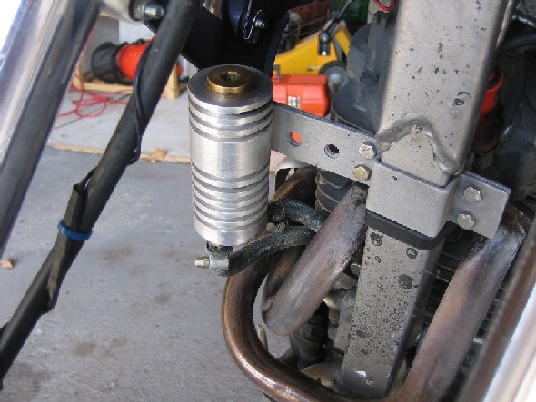

Ich hab einen von der CB450S , was Motorleistungsmäßig passt .Bringt ca. 10°C im Bereich um die 100 °C .

Jemand aussem Forum hat den unterm Motor , ich hab keinen .Schiebe den einfach Einsatzabhängig auf oder zu , aber nicht bei jedem Kaltstart , sondern wetterabhängig .

fuzzy02 hat geschrieben: So 22. Okt 2017, 21:01 Hallo mal ein Bild von meinem Ölkühlerölkühler 001.jpg
Genau den habe ich dran, reicht von der Kühlleistung übrig

Den habe ich gefertigt und mit einem Halter angebaut, brachte ca 10 Grad.
Da die Rückleitung hinter dem Rahmen verläuft,kann da nichts abkühlen, deshalb den Ölstrom durch das Alu geleitet,
welches im Fahrtwind liegt.
