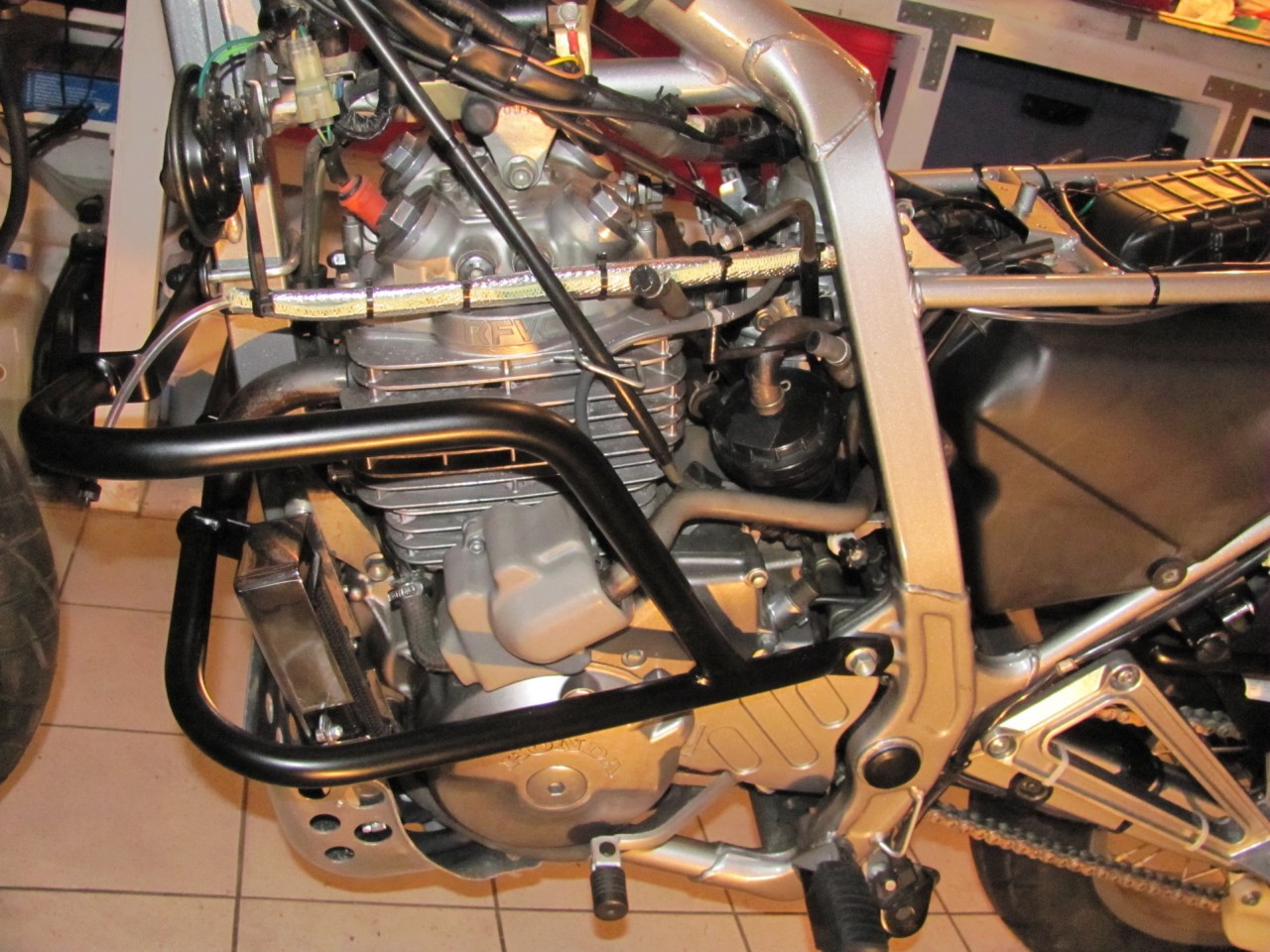

Deswegen entschied ich mich für einen Ölkühler. Nach etwas Suchen, viel die Wahl auf einen Kühler der DR650 Dakar. Die Kühlerfäche misst inetwa eine Hand und was bei einer 650er Suzi taugt, geht wohl auch für Honda.
Der anbei erfolgte links schräg unterm Tank. Winkel oben, Winkel unten gebastet. Beim Hydraulikmann zwei Schläuch und Augen machen lassen. Steigleitung (Von Pumpe zum Tank) gekappt und Kühler dazwischen gehängt.
Seit 7 Jahren habe ich einen Ölkühler verbaut und konnte damit die Spitzentemperatur auf 115°C drosseln. Funktioniert jedoch nur bei o.g. Fahrsituationen. Wer ihn für die Stadt braucht, wird weniger Erfolg haben. Da müsste man noch einen Lüfter anbauen um im Stand eine Kühlung zu erwirken.
Ein weiteres Manko ist eine verlängerte Warmlaufphase. Hier kann ein Thermostat Abhilfe schaffen. Für mich gab der Markt jedoch nichts her... worauf ich selber tätig wurde und ein drei Wege Thermostat entworfen, gebaut und erfolgreich getestet haben... aber dazu mehr in einem anderen Thread!

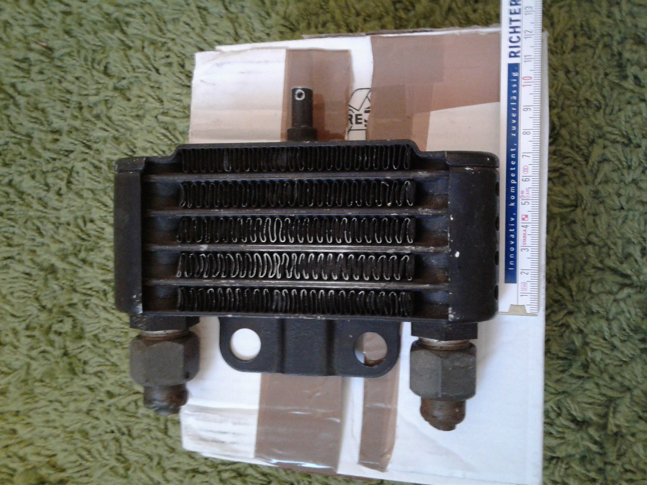

Hallo 'eintopf',

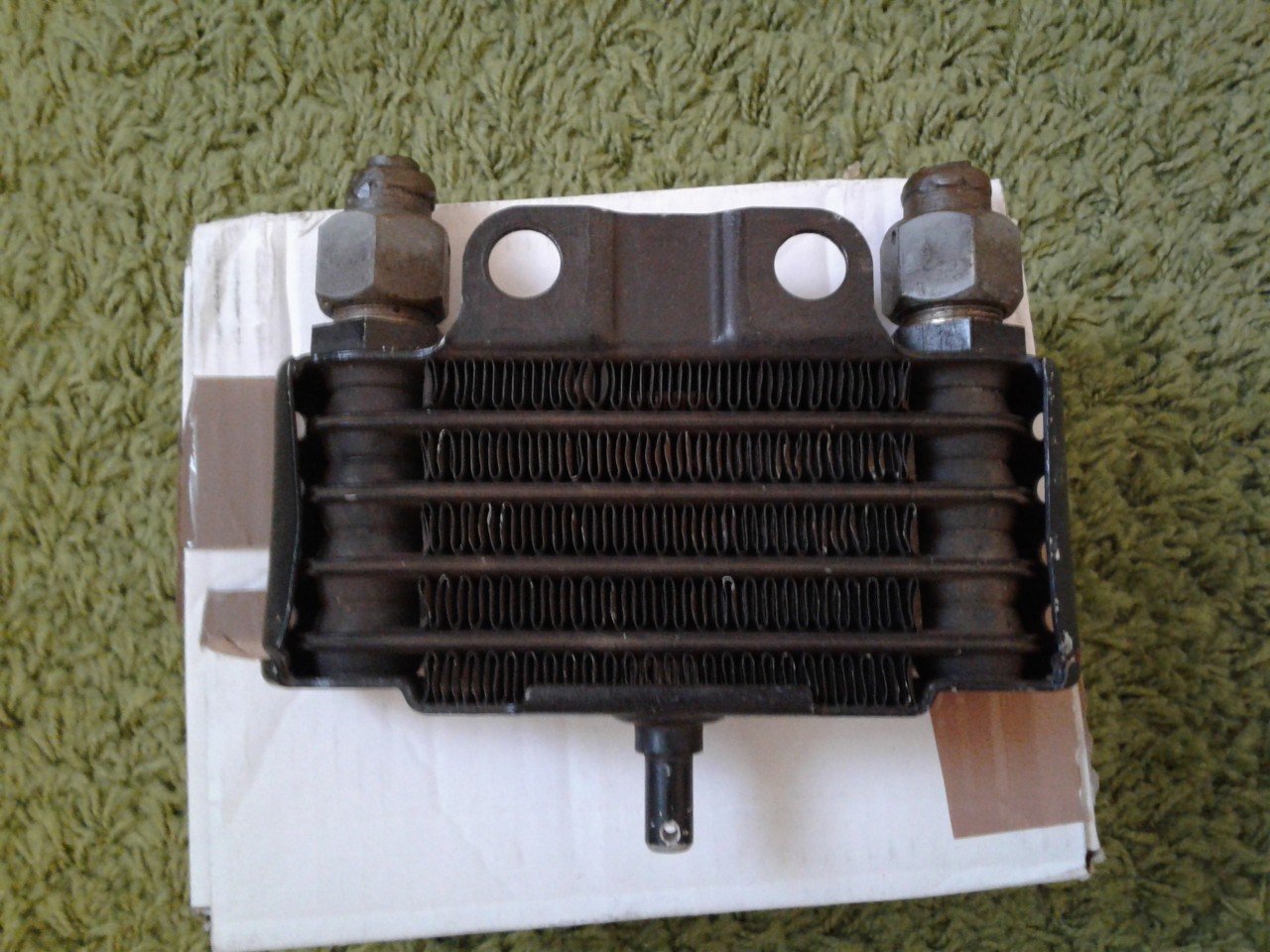

das sieht ja sauber aus, habe das selbst auch noch vor, und einen ähnlichen Ölkühler hab ich mir schon zugelegt. Ist allerdings etwas kürzer als dein Kühler. Kannst du von der Befestigung und dem Anschluss an der Rücklaufleitung mal Bilder posten? Das würde mich interessieren. Ich muss mir noch passende Schläuche besorgen. Welche hast du da verbaut? Sieht aus wie Stahlflex.

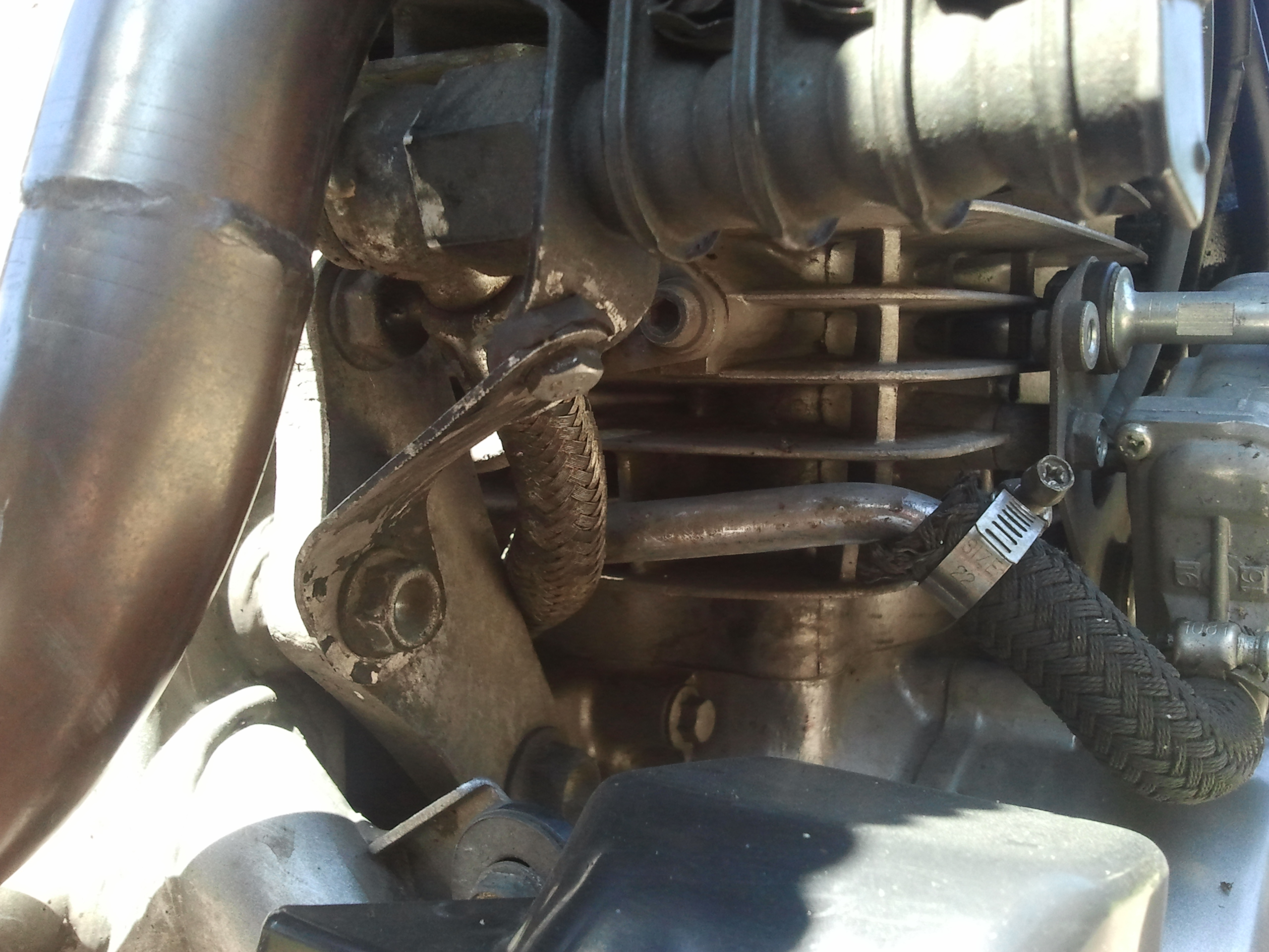

Der Ölschlauch hat einen Innendurchmesser von 9mm - 9,5mm. Ich bin damals zum Hydraulikservice gegangen und habe den Kühler mitgenommen. Man hat die Fittigs etc. raugesucht und aufgepresst. Das Original Steigrohr hat einen Außendurchmesser von 10mm und passt schön in den Schlauch.
Grundlegend gilt noch zu sagen:
- Fittigs, etc sollten vom Fachmann aufgepresst werden
- Dichtflächen am Kühler überprüfen (Riefen, Scharten etc..)
- neue Kupferdichtringe verwenden
- Temperaturbeständigen Schlauch (am besten von Fachmann holen) verbauen
- Schlauchschellen fest anziehen
- Gerade auf den ersten Kilometern einmal mehr anhalten und prüfen
DENN:
Geht ein Schlauch ab, oder es gibt sonst irgend eine Undichtigkeit dann suppt euch das Öl vors Hinterrad und an die Bremse.
Was dann passieren kann, könnt ihr euch denken.
Anbei noch zwei Bilder der Befestigung. Die Bilder sind schon ein paar Jahre alt von meiner ersten Dominator... bei meiner zweiten Domi habe ich dann Edelstahl für die Winkel verwendet.

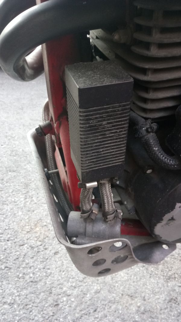

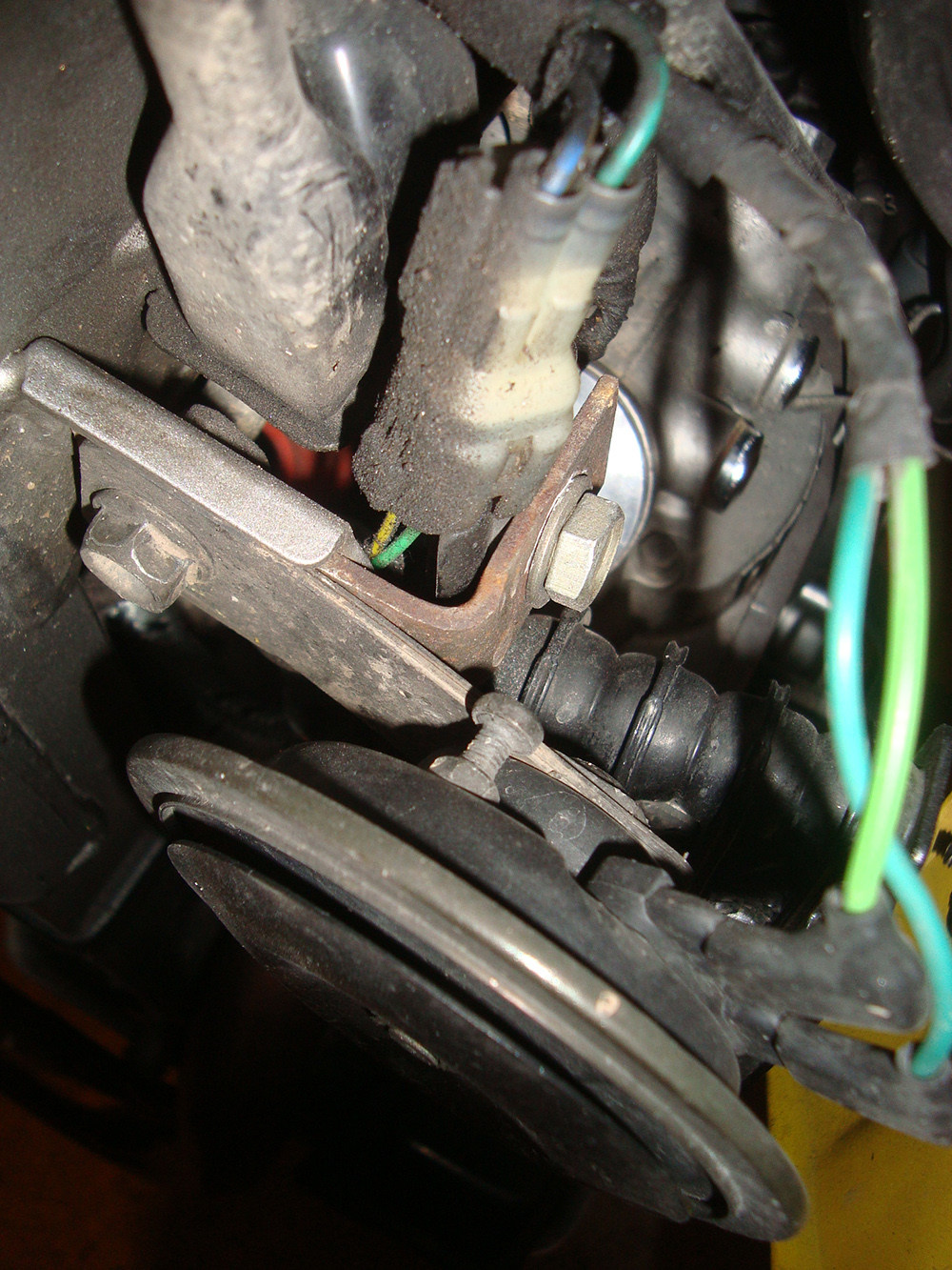

Hier auch ein paar Fotos vom Ölkühler, der an meiner RD08 verbaut ist. Schaut zwar nach schwerem Pfusch aus (ist noch vom Vorbesitzer montiert worden), ist aber seit mindestens 30tkm problemlos und dicht. Mein Motor läuft damit trotz der hohen Laufleistung immer noch. Die Domi-Motoren haben zum Glück keinen hohen Öldruck. Der Kühler dürfte ein Universal-Teil sein, den ich schon an anderen Mopeds gesehen habe. Auch der Thermostat dürfte aus der gleichen Quelle wie der Kühler stammen. Die originale Werkzeugbox ist damit zwar weg, aber das hat mich bisher nicht gestört. Ich fahre relativ viel in der Stadt - da wird der Motor ohne einem Kühler sicher nicht immer optimal gekühlt.
Re: Nachrüstung Ölkühler
Hab auch einen von ner Suzi dran, auch an der Aufnahme für die Hupe. Sehr guter Platz und fällt nicht sofort auf. Ist allerdings auch etwas kleiner als deiner. Ich habe bis jetzt noch nie über 110°C geschafft. Allerdings, da ohne Thermostat unterwegs, dauert gerade im Winter oder bei Regen die Warmlaufphase recht lange. Bin auf dein Thermostat gespannt. Hoffentlich nicht zu kompliziert.

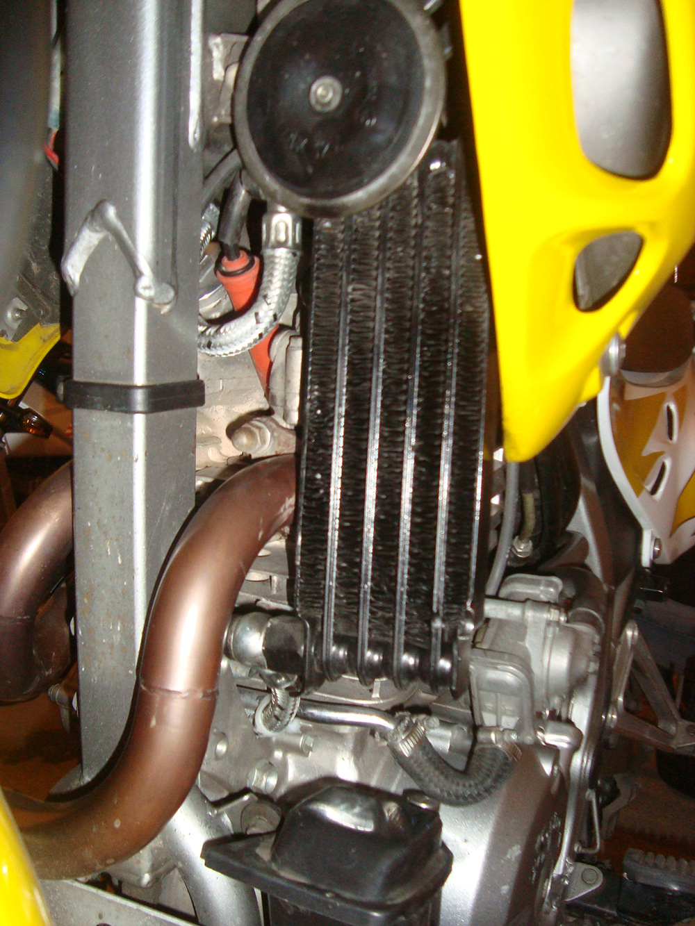

Danke für die Bilder und die Beschreibung. Bei meinem Ölkühler sind bereits abgewinkelte Stutzen dran, kann dann so denke ich, gleich Schläuche dran stecken und festziehen. Ich werd morgen mal ein Foto davon posten.
Der Kühler von leo's Domi ist glaube von Off-the-road? Im Prinzip wird meiner auch so montiert werden, dh Schläuche drauf und einfach an die abgesägte Rücklaufleitung angeschlossen.

Was haltet Ihr von sowas ?
Sieht ähnlich aus wie bei leoloso..
https://www.off-the-road.de/Diverse-End ... XR650.html

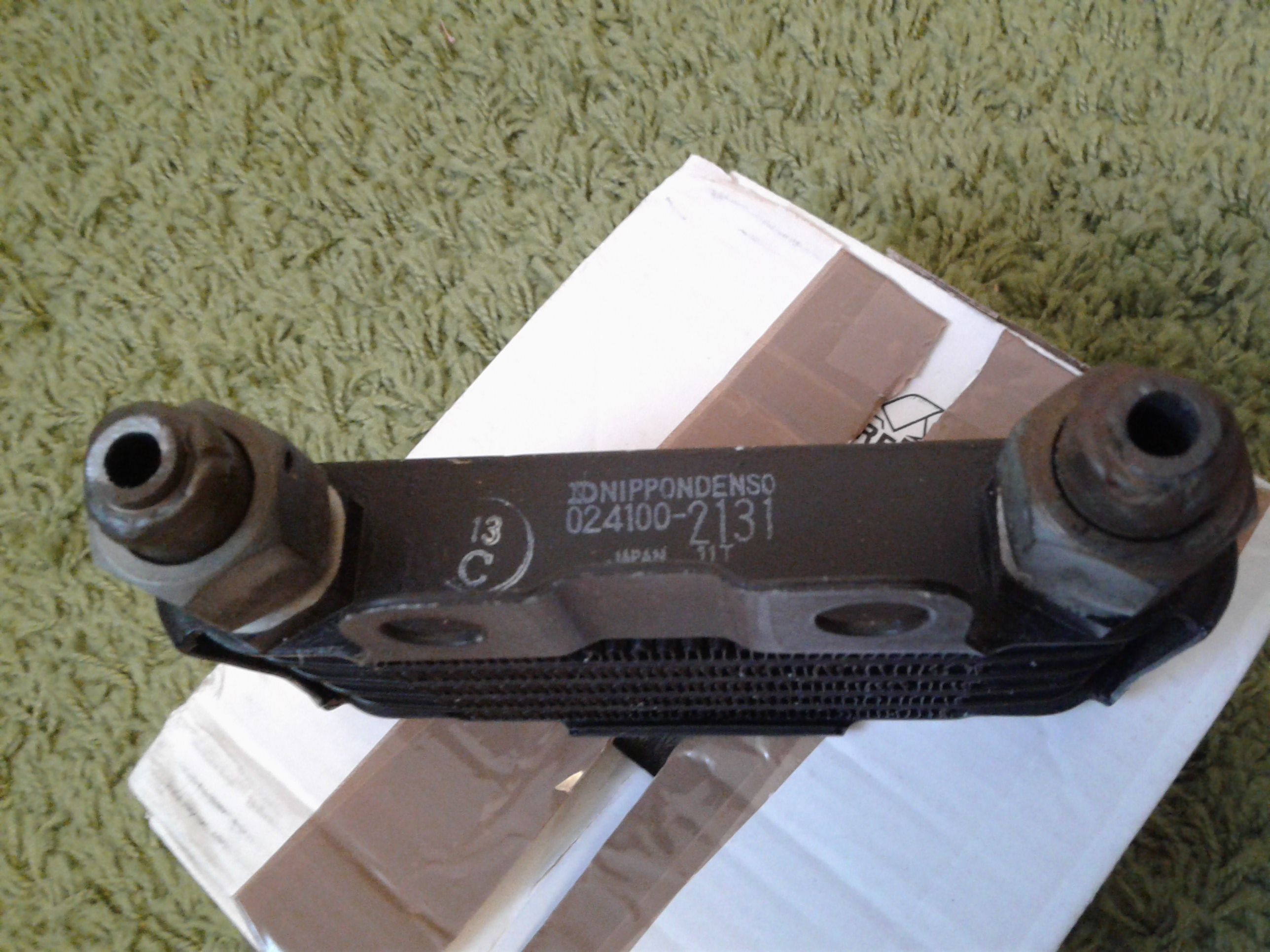

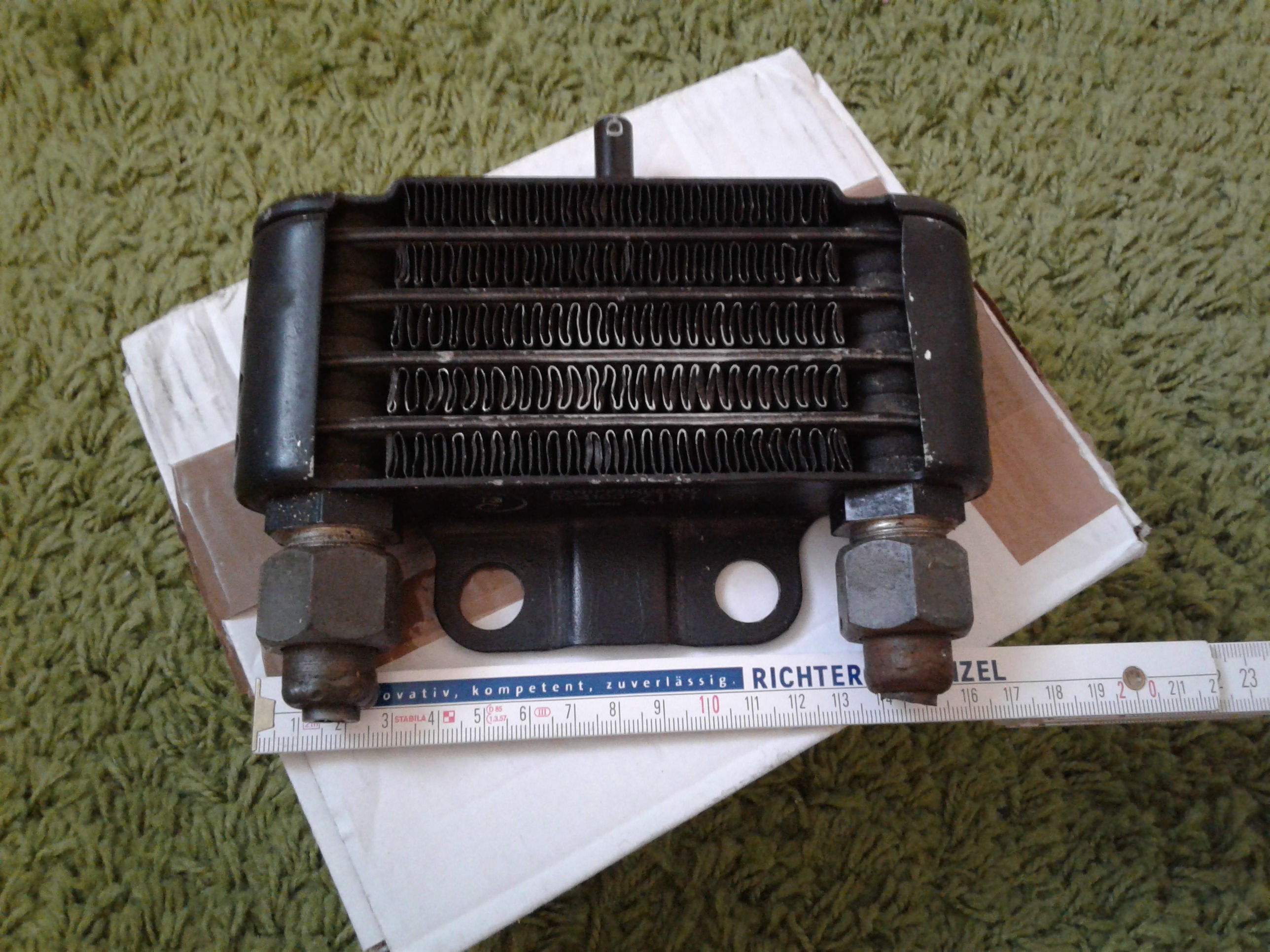

Das müsste der Kühler sein, off-the-road.
Hier ist mein Kühler, hab gerade Fotos gemacht. Abgewinkelt sind die Stutzen nicht, da hab ih mich getäuscht
. Aber man kann ja neue Leitungen dran machen.
Ich habe noch einen Cb900 Ölkühler zu verkaufen, stelle ihn in die 'Biete'-Abteilung rein. Der Kühler war mir zu groß für die Domi

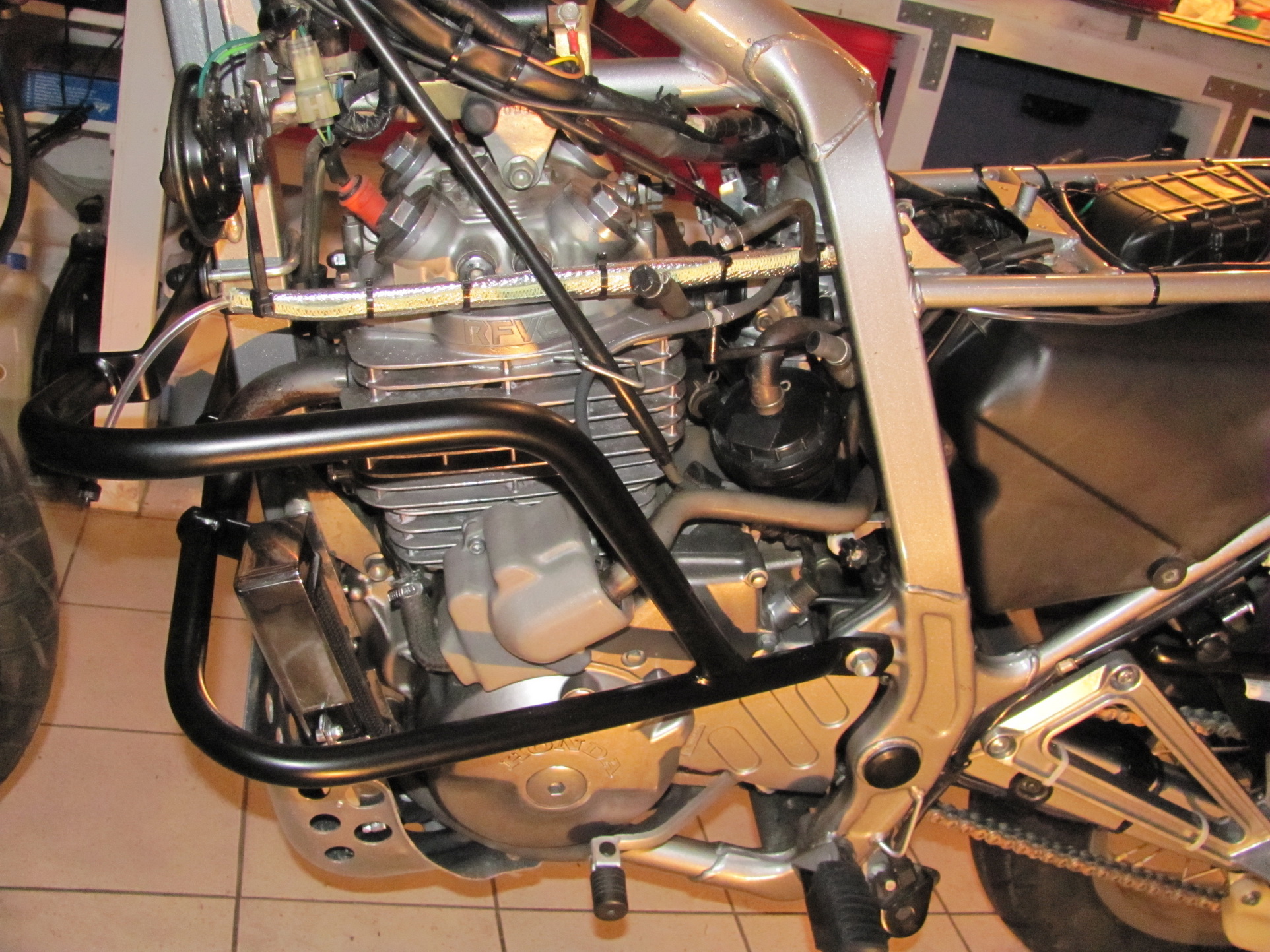

Lockhart baut ein Thermostat, das bestens zwischen Kurbelgehäuse und Alublech passt. Letzteres musste ich um ca. 8 mm nach unten versetzen, damit genug Platz vorhanden ist. Man kann das Alubleche aber auch ein Stückchen ausschneiden. Wer oft im Gelände unterwegs ist, wird da evt. zögern. Ich fahre in letzter Zeit allerdings meistens nur noch auf Asphalt oder auf staubigen Pisten ohne dicke Wacker im Weg.eintopf hat geschrieben: Ein weiteres Manko ist eine verlängerte Warmlaufphase. Hier kann ein Thermostat Abhilfe schaffen. Für mich gab der Markt jedoch nichts her...
- 31102013Eklein.jpg (163.39 KiB) 12198 mal betrachtet
- 31102013Cklein.jpg (184.54 KiB) 12198 mal betrachtet
- Beiträge: 1591
- Wohnort: Oberfranken
...und so ein Schandfleck ist der Kühler - hier mit montiertem Alublech - nun auch nicht. Die von links nach rechts führende Leitung (in Höhe der Nockenwelle) hat nichts mit dem Kühler zu tun. Sie verschwindet bei montierter Verkleidung hinter eben dieser!

Hallo
Ich will das SLS - Sekundärluftsystem entfernen.
Und an dieser Stelle einen Ölkühler montieren.
Spricht etwas dagegen, den Ölkühler an an der freigewordenen Halterung des Zylinder zu befestigen?
