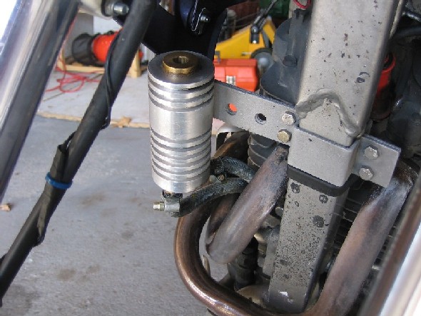

Re: Nachrüstung Ölkühler
Verfasst: Di 29. Jun 2021, 11:12
von alpe650
- IMG_0374.jpg (77.1 KiB) 1899 mal betrachtet
Den habe ich gefertigt und mit einem Halter angebaut, brachte ca 10 Grad.
Da die Rückleitung hinter dem Rahmen verläuft,kann da nichts abkühlen, deshalb den Ölstrom durch das Alu geleitet,
welches im Fahrtwind liegt.
