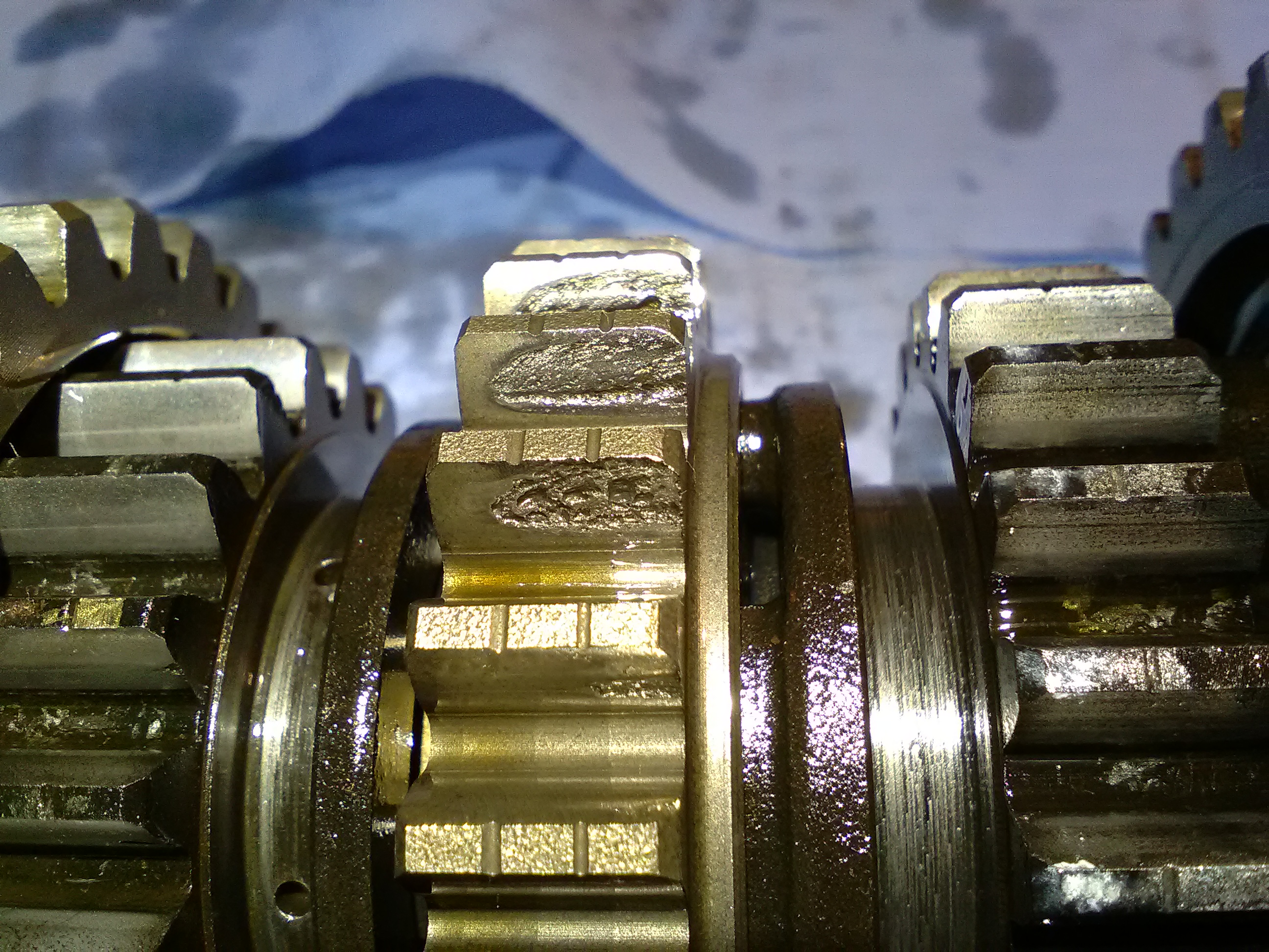

Motor mit Schrauben im Getriebe (Schraubenmotor)
Beiträge: 5467
Re: Motor mit Schrauben im Getriebe (Schraubenmotor)
steffen hat geschrieben:Krass! :shock:
Und trotzdem ist die Kiste noch gelaufen.
Nach dem ich den Vergaser gereinigt und eingestellt hatte, super. Ventile natürlich auch.
Ich wollte nur den erbeuteten Kickstarter mit der Druckplatte anbauen. Dazu musste ich aber den Seitendeckel aufmachen. Dabei habe ich das entdeckt.

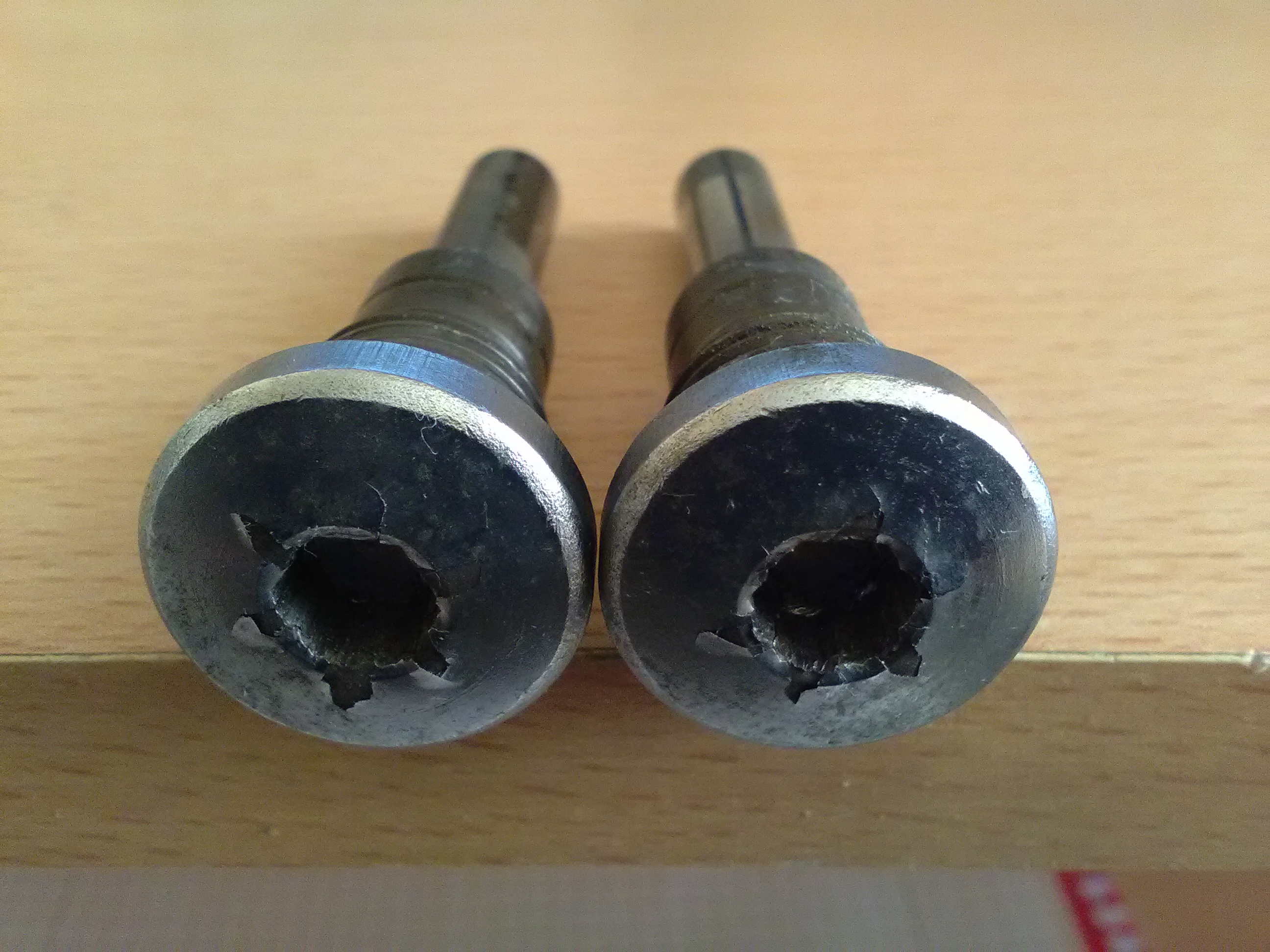

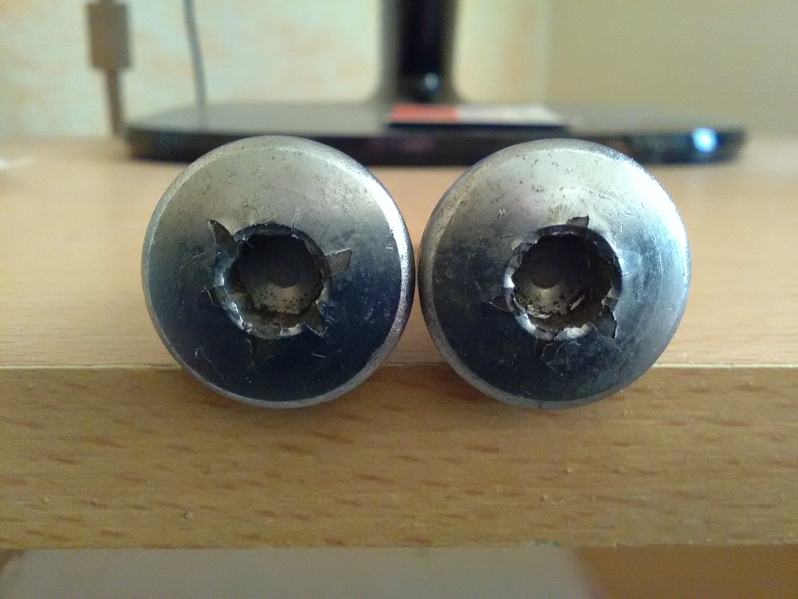

dieCobra hat geschrieben:So wie vermutet, haben die losen Schrauben die Ölprallbleche /Stücke vom Gehäuse zu der Kurbelwelle zu 2/3 abgebrochen.
Wie wichtig sind die Stücke?
Hi Andi,
wie wichtig diese Teile sind kann ich dir leider auch nicht sagen. Habe aber gerade zwei offene Getriebegehäuse hier liegen.
Das von der älteren XL600R hat diese "Bleche" nicht, während die etwas neuere XR600R diese "Bleche"hat. Ansonsten sind die Gehäuse weitestgehend gleich aufgebaut.
Bei Bedarf können wir mal Getriebeteile dieser Motoren vergleichen. Ich habe noch die kompletten Wellen mit Zahnrädern der R hier liegen und einige Teile der XR. Man könnte mal sehen was davon austauschbar ist.
Hi Andi,
Sehr gerne.
Ich habe auch noch alles auseinander. Zwar die Wellen wieder bestückt, aber noch nicht eingebaut.
Wie wäre es am WE, wenn meine Dose wieder laufen sollte?

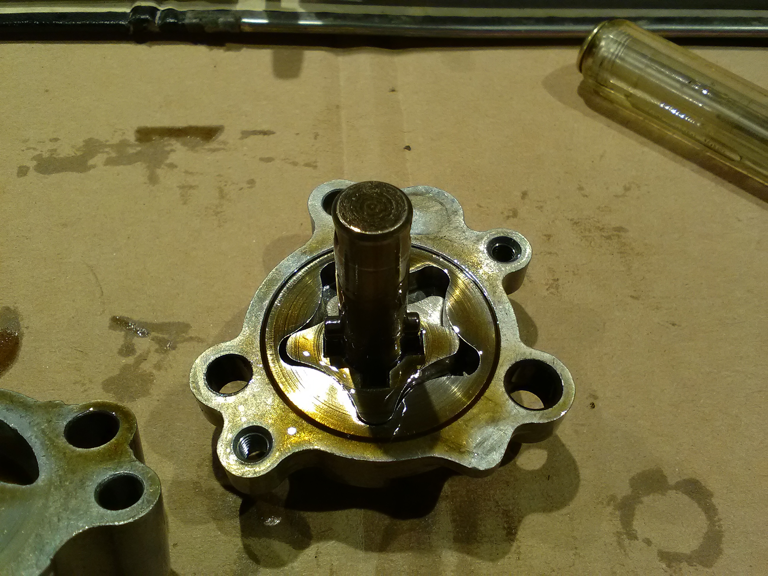

Glück gehabt, in der Ölpumpe nicht ein einziger Krümel. :D

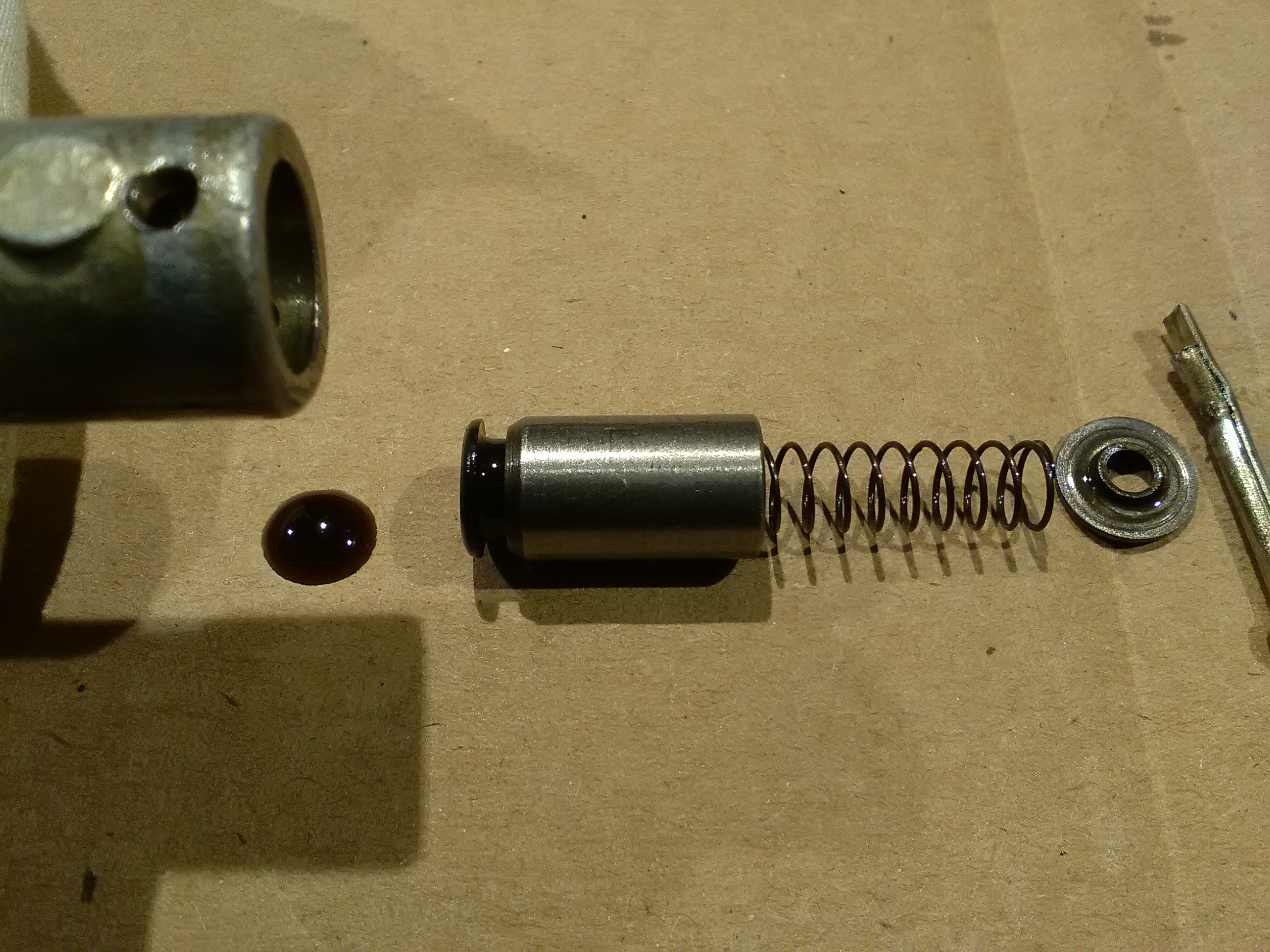

Natürlich wird der schwarze Nippel (Dichtung Rückschlagventil) ersetzt.

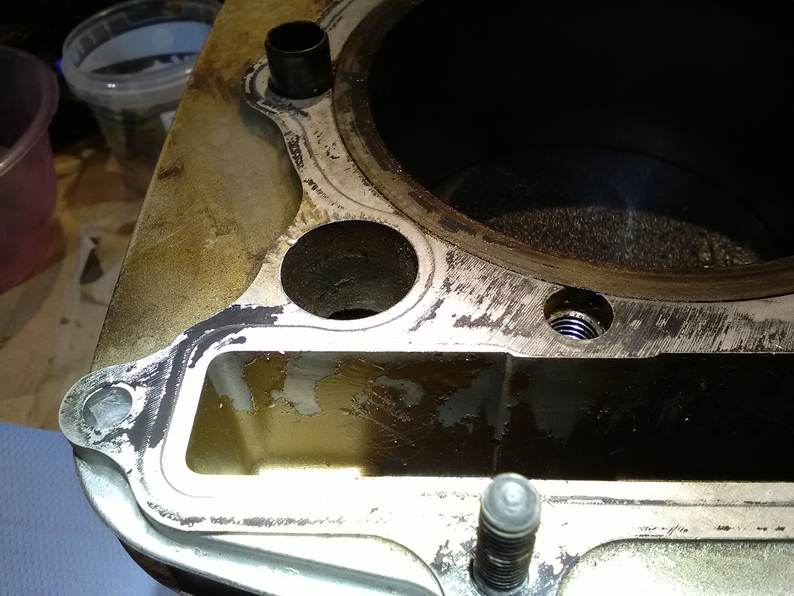

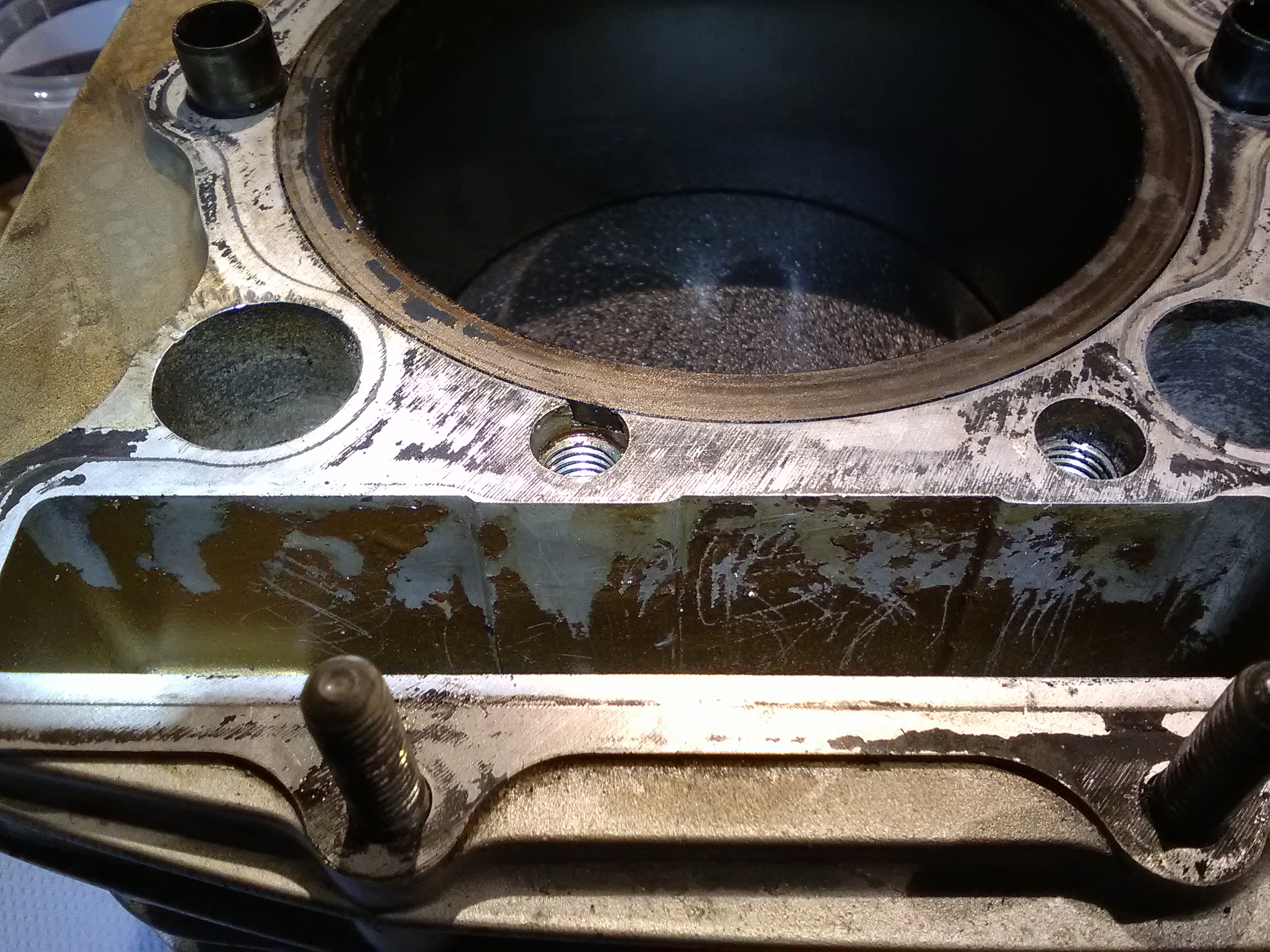

Jetzt habe ich noch ein weitern Motorblock erbeuten können. Genau die Teile, wo ich den Kicker noch einbauen kann, Getriebe und Zylinder.
Stammt aus einem Kopfschaden.

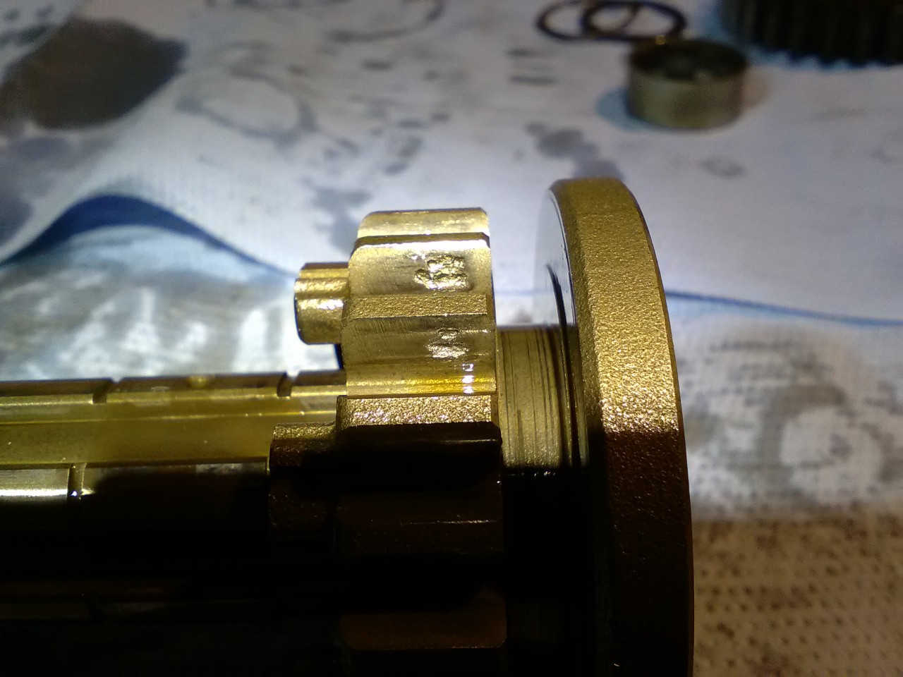

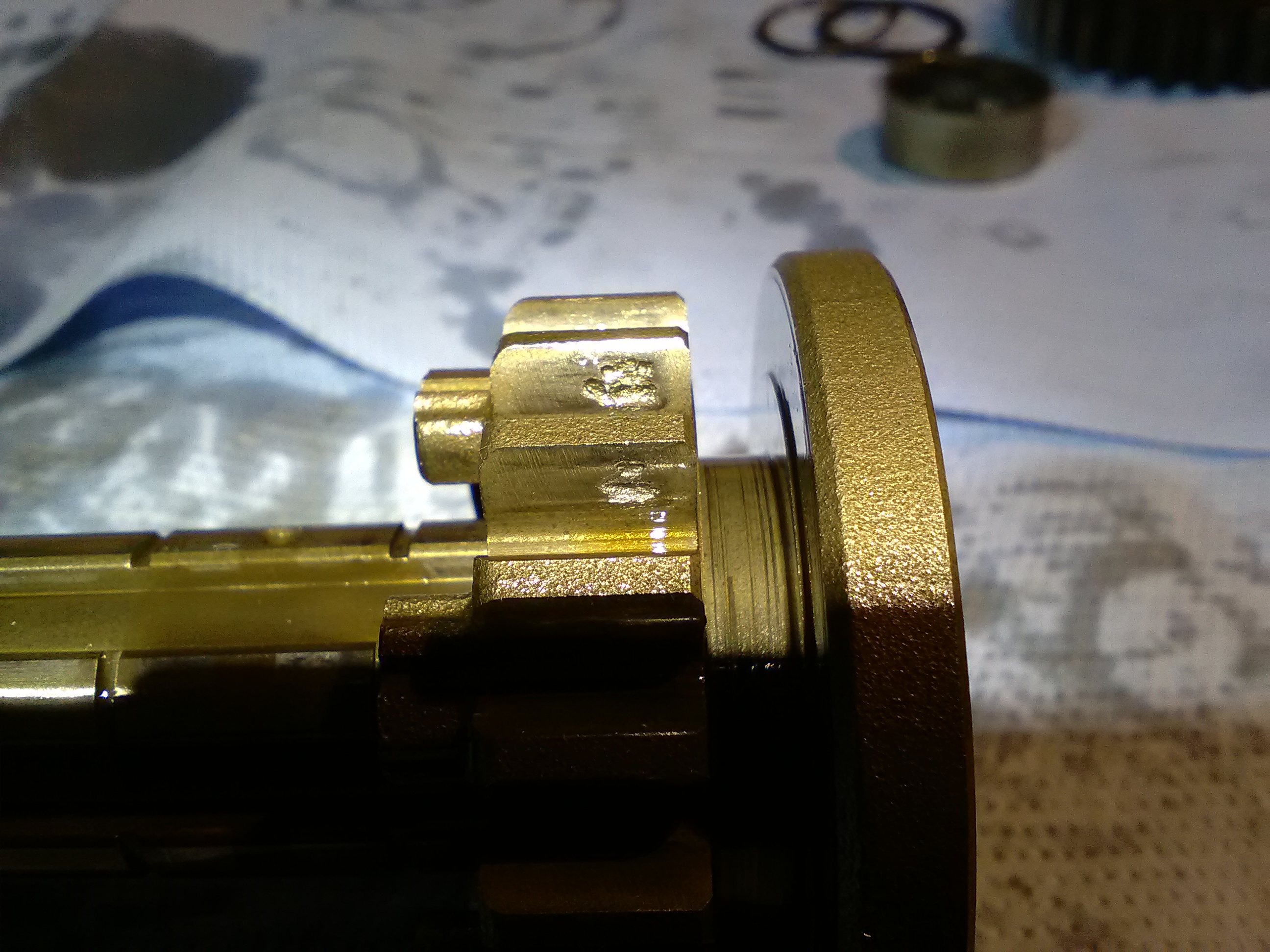

Das einzigste was mir komisch aufgefallen ist, diese <Goldbeschichtung> im Steuerkettenschacht:
hat die Konsistenz von Blattgold
so sieht es normal beim anderen Zylinder aus:
hat jemand das so schon mal gesehen?
Kann es sein, das dieses Zeugs die Ölkanäle/ Filter verstopft hat?
Ist nur ne Vermutung, da ich die Ölleitung zum Kopf un den Filter nicht mehr nachschauen kann.
In der Ölpumpe ist nichts vorhanden.
Unten im Motor (Getriebe) ist nur der Abrieb von der Nockenwelle und den Kipphebeln.

ich hab schon einige Zylinder von Domis und Xrs liegen gehabt. So ne "Beschichtung" hab ich noch nie gesehen. Nicht gut so was im Ölkreislauf zu haben....
Da hat jemand seine Goldvorräte versteckt. :lol:
Macht eigentlich keinen Sinn diese Beschichtung. Hab ich auch in noch keinem Motor gesehen. Kann gut sein, daß das den Schaden verursacht hat.
Beiträge: 5467
Komischer Weise auch nur auf der Seite zum Kolben hin. Nach Außen nichts.
Als ob die Hitze vom Kolben den Öldunst da anbacken lies. So was wie aufdampfen. Wer Weiß, was für ein Öl gefahren wurde.
Die Kipphebel und die Nockenwelle sahen sehr mitgenommen aus.
Na, wollen mal sehen, wie ich das wieder runter bekomme.

Was ist mit einem Ölzusatz der immer als so superdakannnixmehrpassieren angepriesen wird.
Könnte das von einem Ölzusatz (der auch evtl. Beschichtet) sein ?
einen Gruß aus Hessen :!:
Beiträge: 5467
Kann möglich sein.
Ein bisschen Motoröl war noch vorne in den Schläuchen vorhanden. Sah so normal aus, wie bei einer Laufleistung von 3000km.
Mir ist nämlich ein beißender Ölgeruch aufgefallen, so was habe ich bis jetzt noch nicht geschnuppert.
Auch bei alten Ölen aus der Gabel nicht.
Vielleicht hat jemand irgendwann irgendein Öl reingekippt. Gegenüber Getriebeöl war mein Gabelöl geruchstechnisch richtig human.

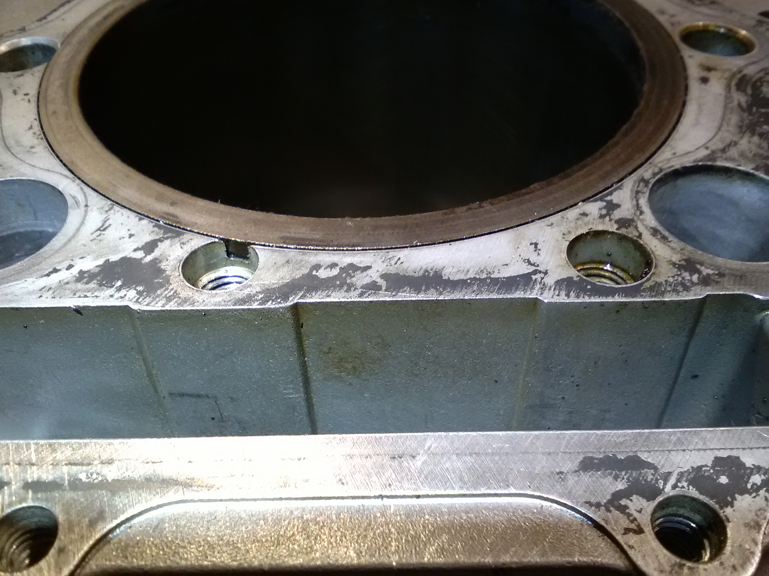

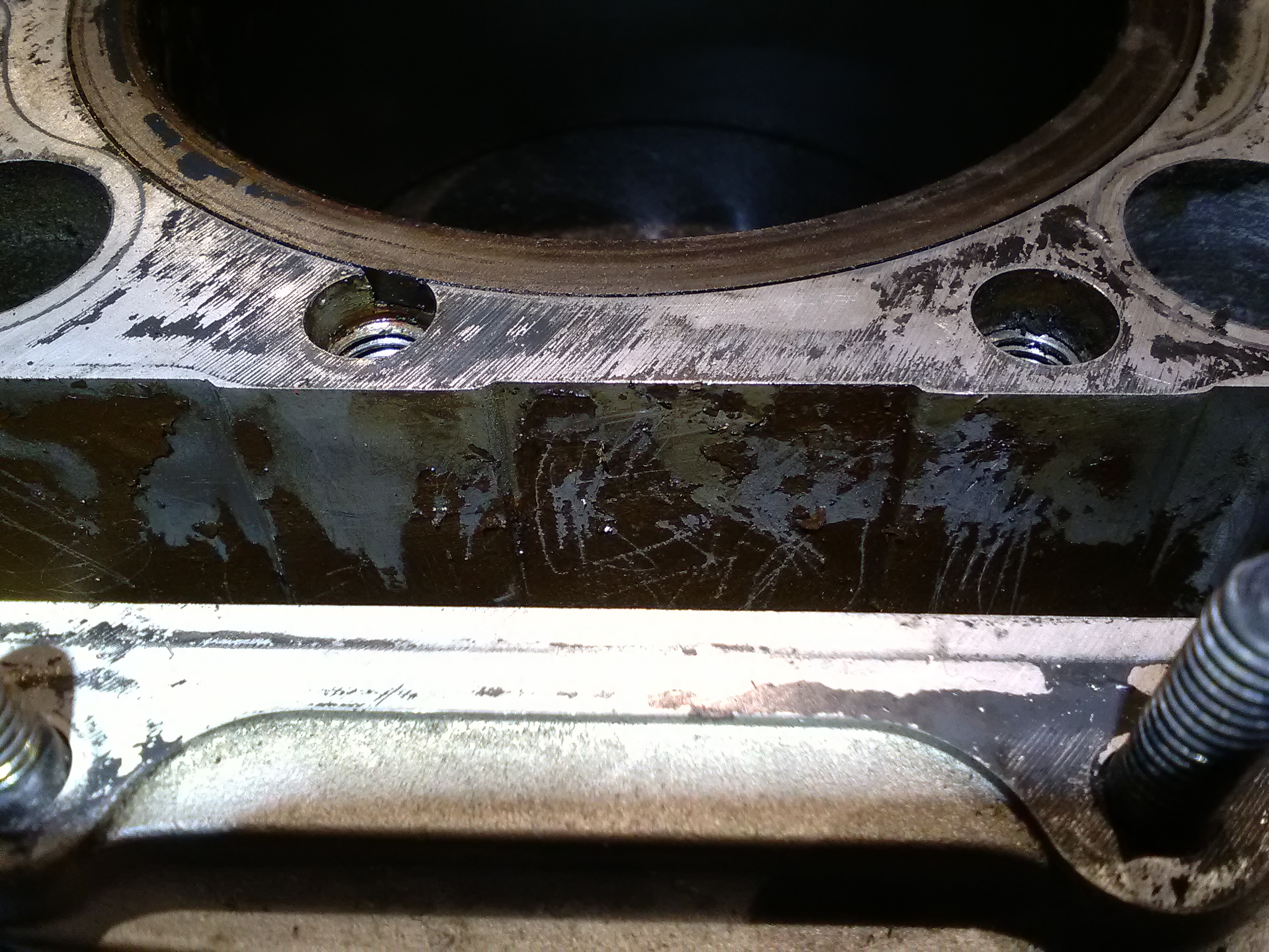

Mal ein paar schöne Fotos vom Pitting:
Können solche abgeplatzen Teilchen einen Ölverlust im Kopf durch Verstopfen bewerkstelligen?
Beiträge: 5467
Wodurch entsteht so etwas?
Materialfehler?
Oder ist es Kavitation wie beim Bootspropeller?

So sieht also Pitting aus;-)
Danke für die detailreichen Bilder.
Klasse!

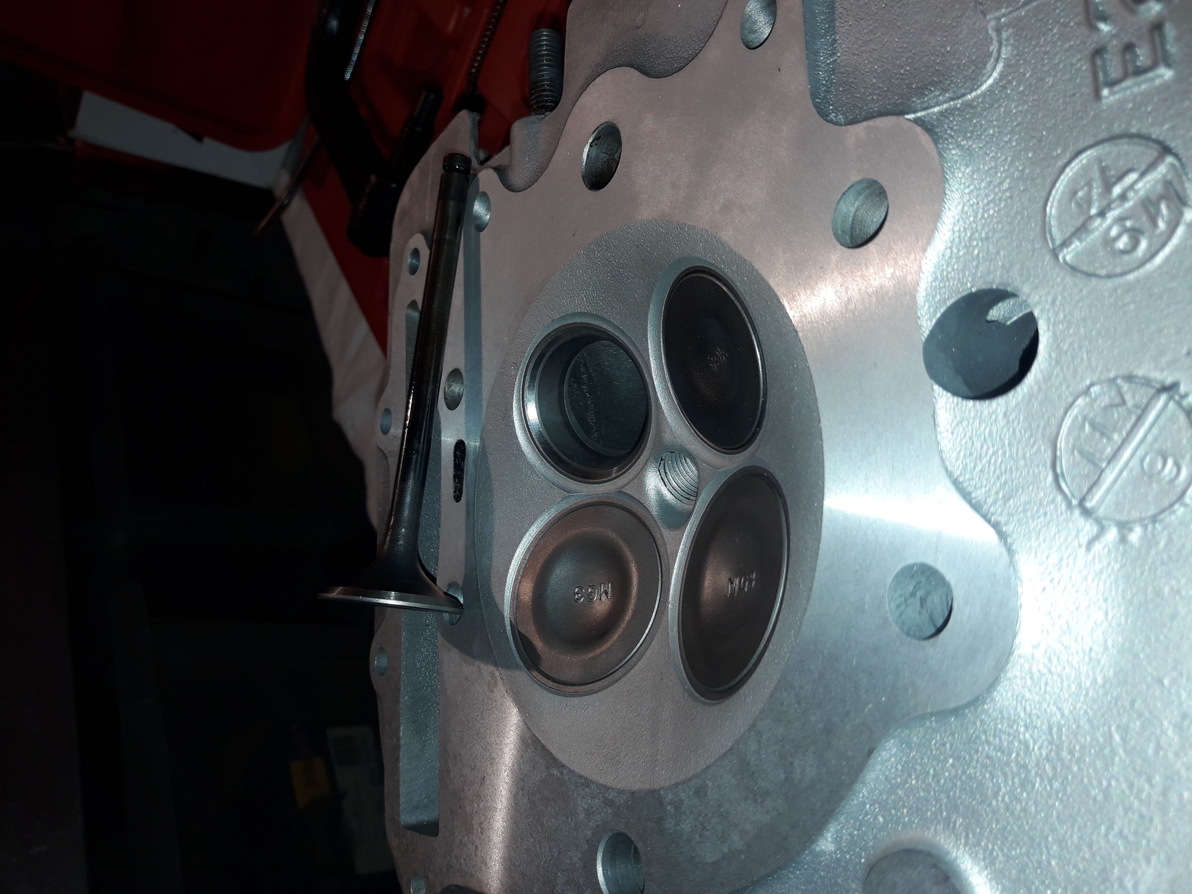

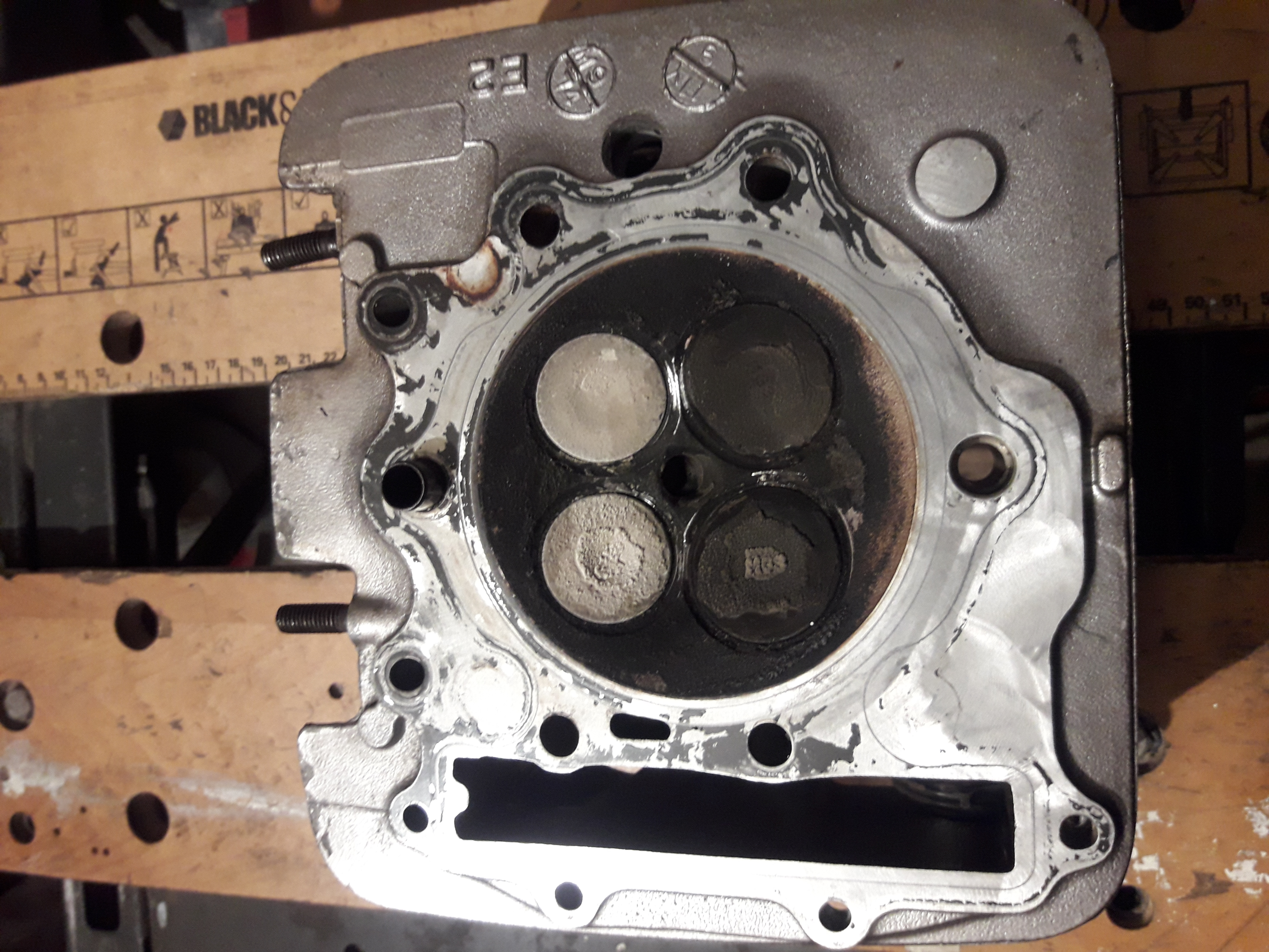

So, ich denke mal, jetzt geht es rückwärts.
Neues (gebraucht) Getriebegehäuse abgebürstet und gereinigt.
Von ABP wird erledigt:
Zylinder (gebraucht) wird aufgebohrt auf das nächste Mass mit neuem Kolbenkit.
Zylinderkopf wird überholt, ohne Kanäle fräsen.
Seitendeckel, Zylinder, Zylinderkopf und Ventildeckel werden von außen gestrahlt und zum lacken vorbereitet.
Damit bin ich heute schon mal angefangen. :D

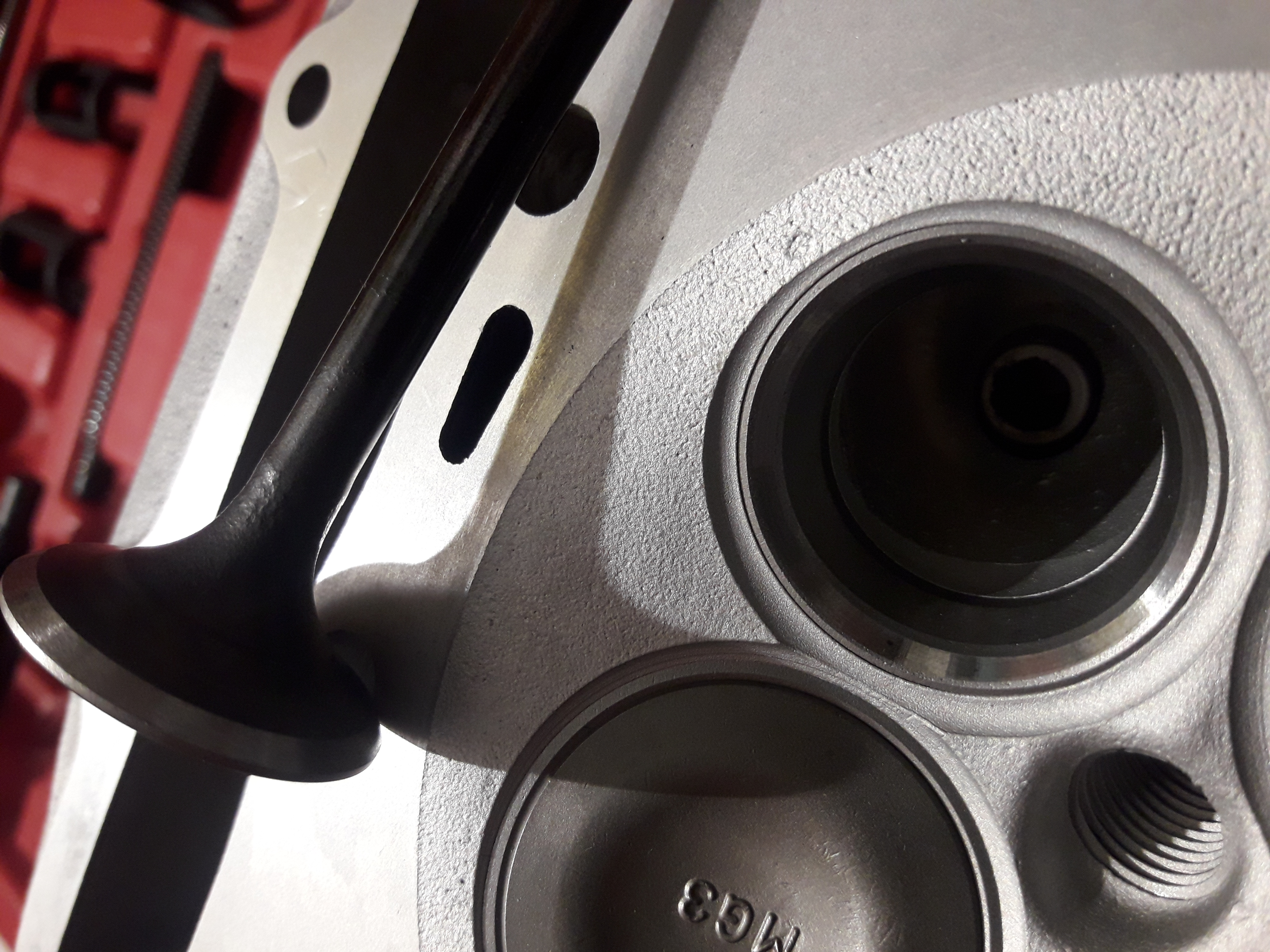

So, jetzt sind ein paar Teile von ABP zurück.
Jetzt wird aufgebaut lackiert und zusammengebaut.
Auch die Gehäuseteile sind gut geworden, zum lacken.
