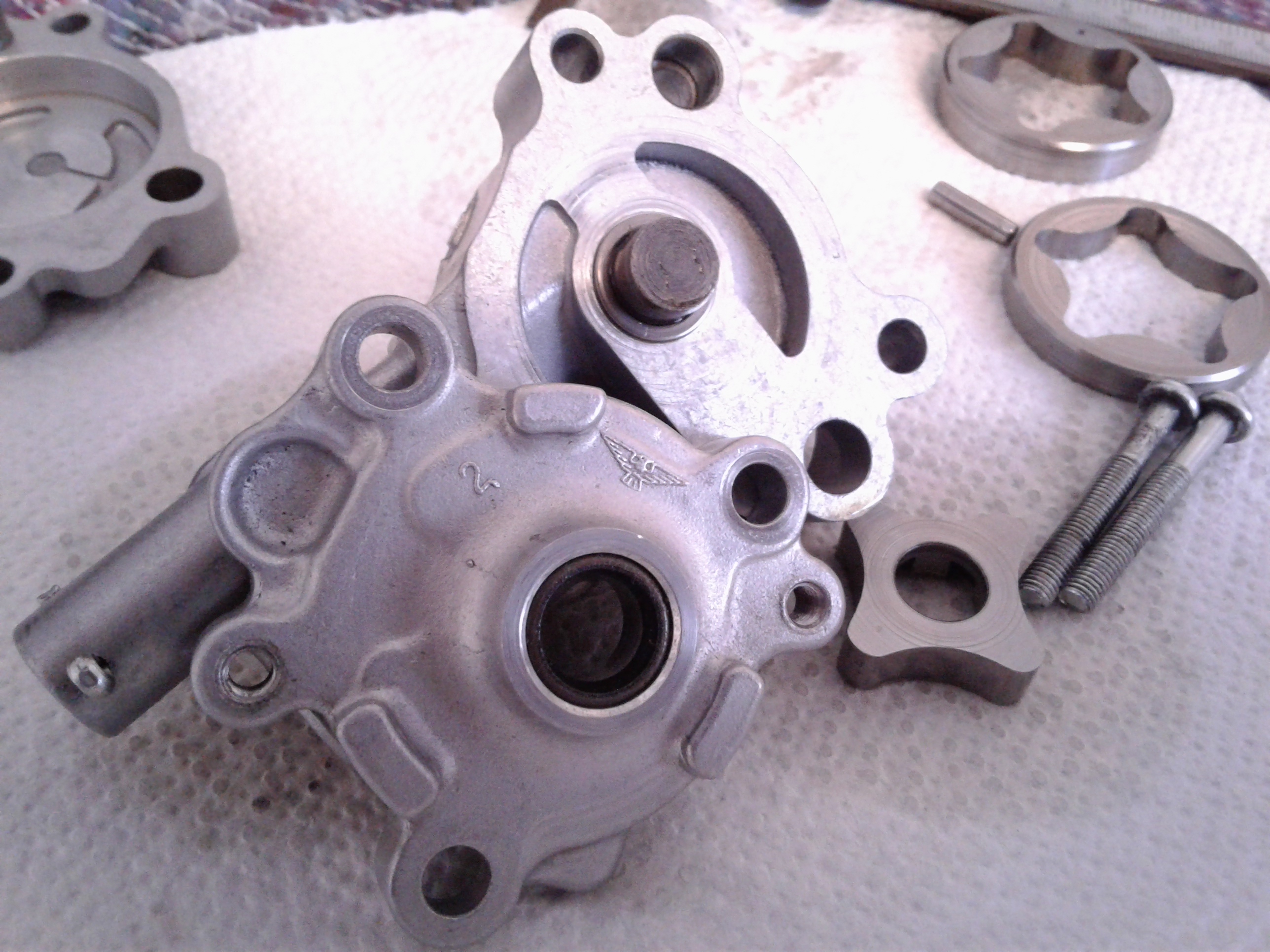

Hat die jetzt nen Simmerring oder nicht ?
- Beiträge: 738
- Wohnort: Talheim
Re: Ölstand sackt ab, Rücklaufventil hängt?
Ja, ist ne Überlegung Wert ne Neue zu kaufen, ihr habt schon recht. Ich hab im alten Forum was gelesen, dass selbst die Rotoren schon teuer sind. Ich weiß ja noch nicht was bei meiner Pumpe futsch ist, aber auch nach dem was im alten Forum steht, hat sie einen Schaden. Wenn es schon losgeht mit dem Ölstand im Tank, wirds nicht besser.

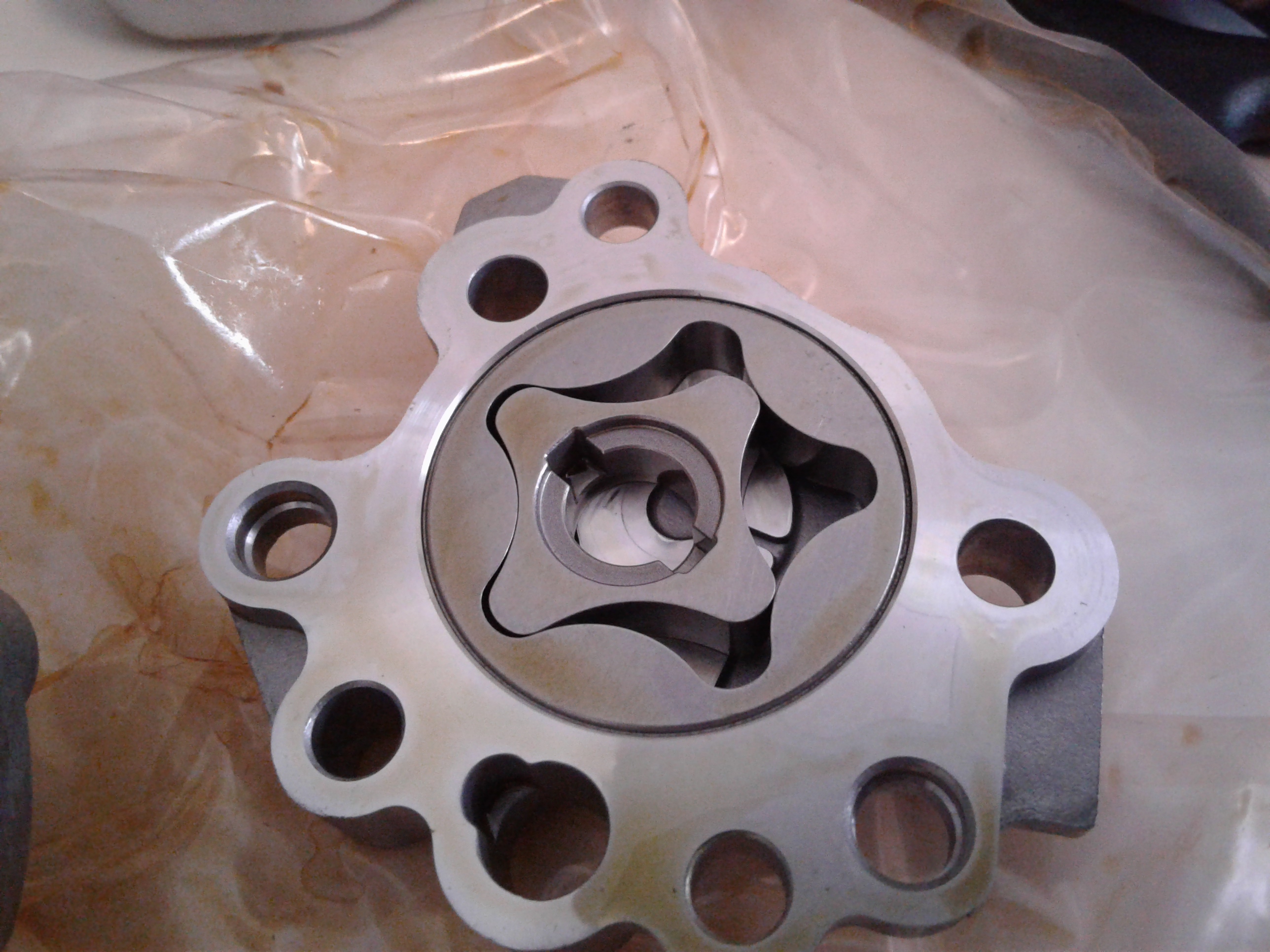

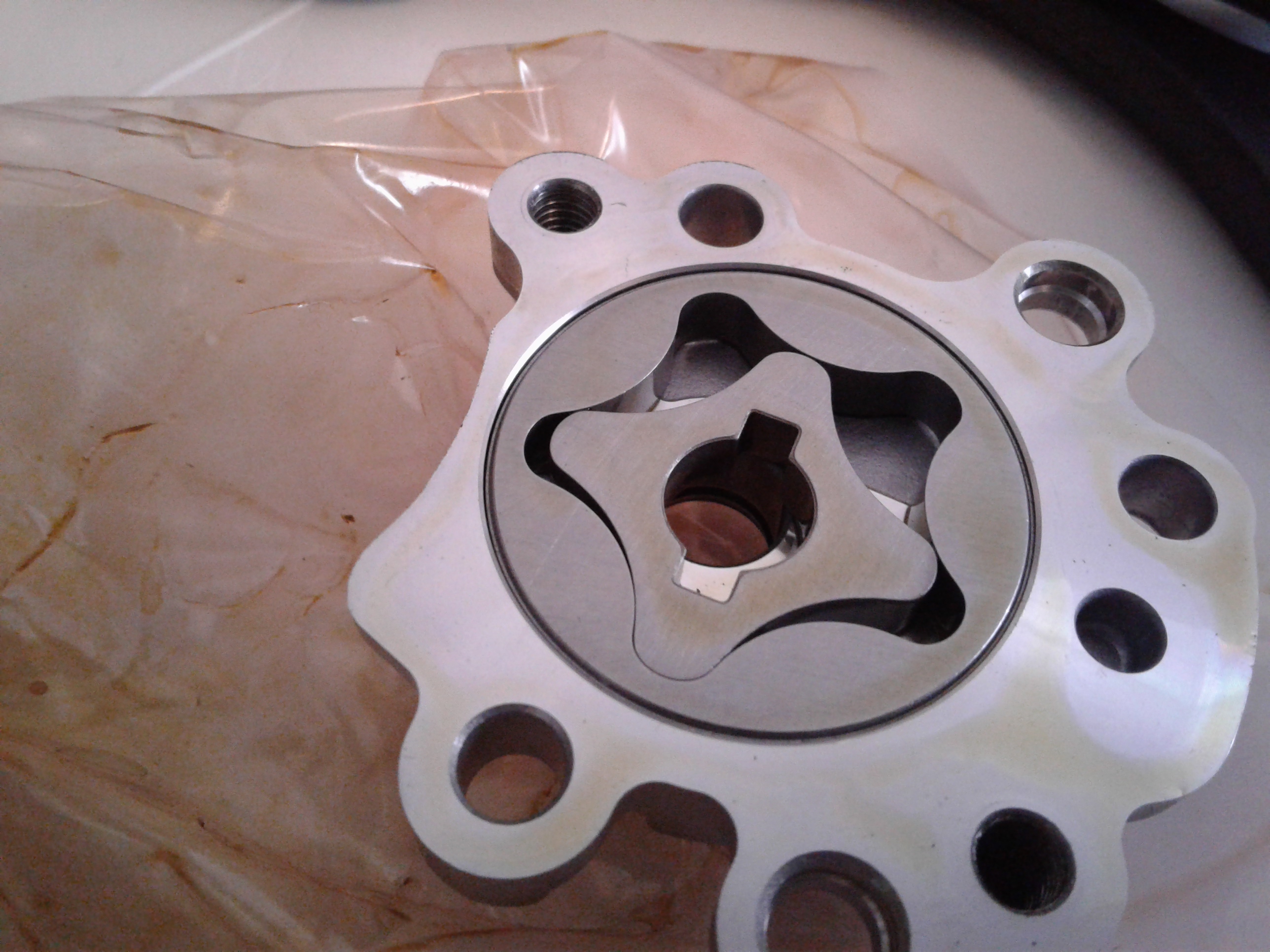

@langer: Ich sage - Ja. Schau mal auf meinen Fotos
- Beiträge: 5023
Ich sehe keinen Simmering. Es fehlt eine Frontalaufnahme das Aussenseite des letzten (äussersten) Deckel. Und auch keinen für die Trennkammer.

Chris, nimm doch erstmal deine Ölpumpe auseinander und schaue gründlich nach.
Vielleicht ist es doch nur der Gummipömpel aus dem Rückschlagventil, der ersetzt werden muss.

Ich mach nochmal ein Foto bevor ich sie zusammenbaue und weg schick.
Andi, ist schon richtig, wollte gern auf Nummer sicher gehen und den Deckel nur 1x ab und dran bauen. Ob man die Dichtung zur Not auch ein zweites mal nehmen kann weiß ich nicht.
Bin noch nicht schlüssig
Anbei bemerkt: Das Symbol auf der Pumpe kenne ich vom Motorblock rechts unten bei den Opel 1.7er Dieselmotorenlanger hat geschrieben: Mi 25. Apr 2018, 21:43 Ich sehe keinen Simmering. Es fehlt eine Frontalaufnahme das Aussenseite des letzten (äussersten) Deckel. Und auch keinen für die Trennkammer.
- Beiträge: 5023
Gleiche Giesserei ?!? Auch Opel giesst seine Aluteile nicht selbst.chris1383 hat geschrieben: Do 26. Apr 2018, 14:42...Anbei bemerkt: Das Symbol auf der Pumpe kenne ich vom Motorblock rechts unten bei den Opel 1.7er Dieselmotoren![]()

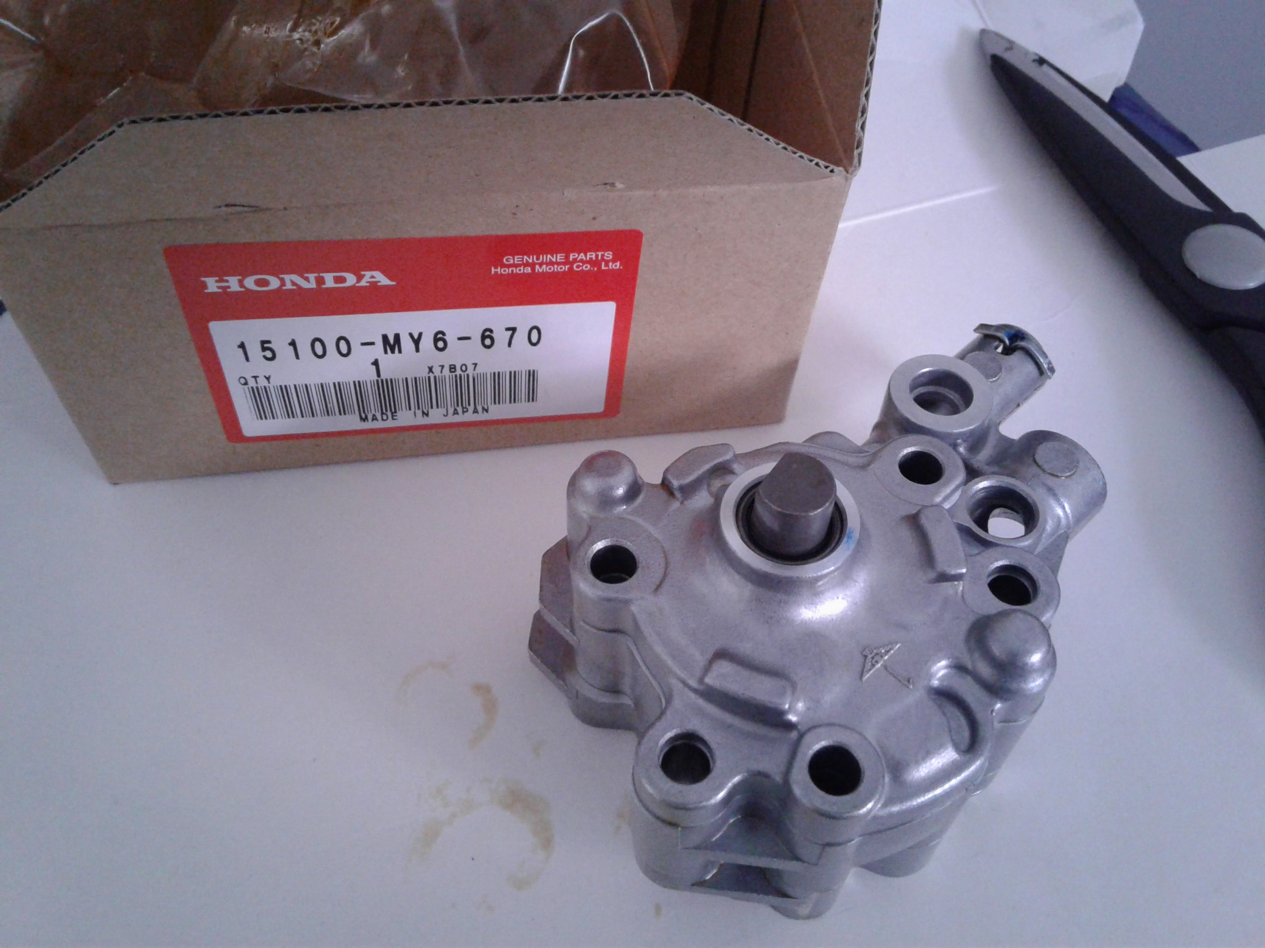

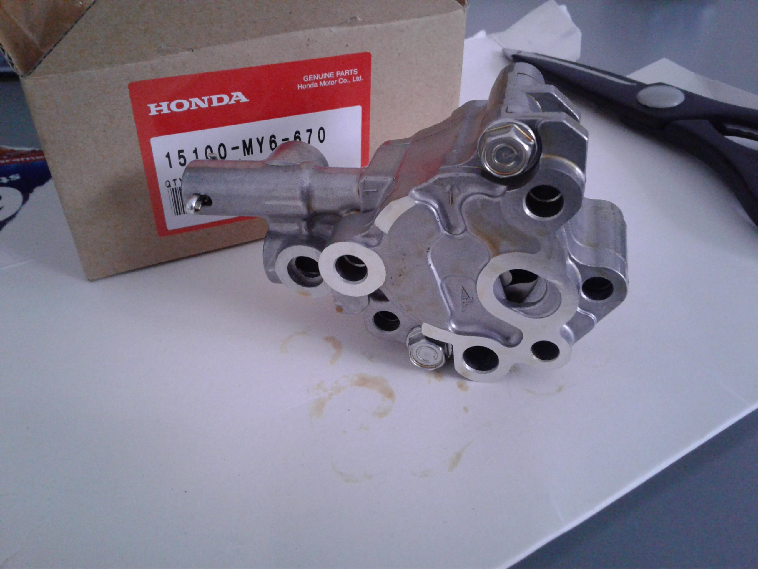

Ok, jetzt sehe ich den Simmerring.
Gibst du diese Pumpe zurück oder nicht ? Die Frage wäre dann auch was eine wirklich neue kostet ?
Wahrscheinlich ein Mondpreis und es wäre dann wieder eine ohne Simmerring in der Trennkammer.
Ich würde diese revidieren und auf 2. Simmerring umbauen.

Könntest du für mich Bitte mal den Wellendurchmesser messen (genau).

Besser wäre vorher eine 2. Pumpe zu haben. Entweder neu (dann aber ohne 2. Simmerring
) oder revidiren (wie weiter oben beschrieben)
damit könntest du 1x aufmachen und tauschen ohne Wartezeit.

Ja leider schon zu spät sorry. Was ist denn der Nachteil am zweiten Simmerring? Diese hatte den Inneren und Äußeren. Gehts um die Entlüftung?

Die gekaufte Pumpe deren Bilder du hier gepostet hattest, hatte defintiv keinen Simmering in der Trennkammer. Nur den einen am äusseren Enddeckel.

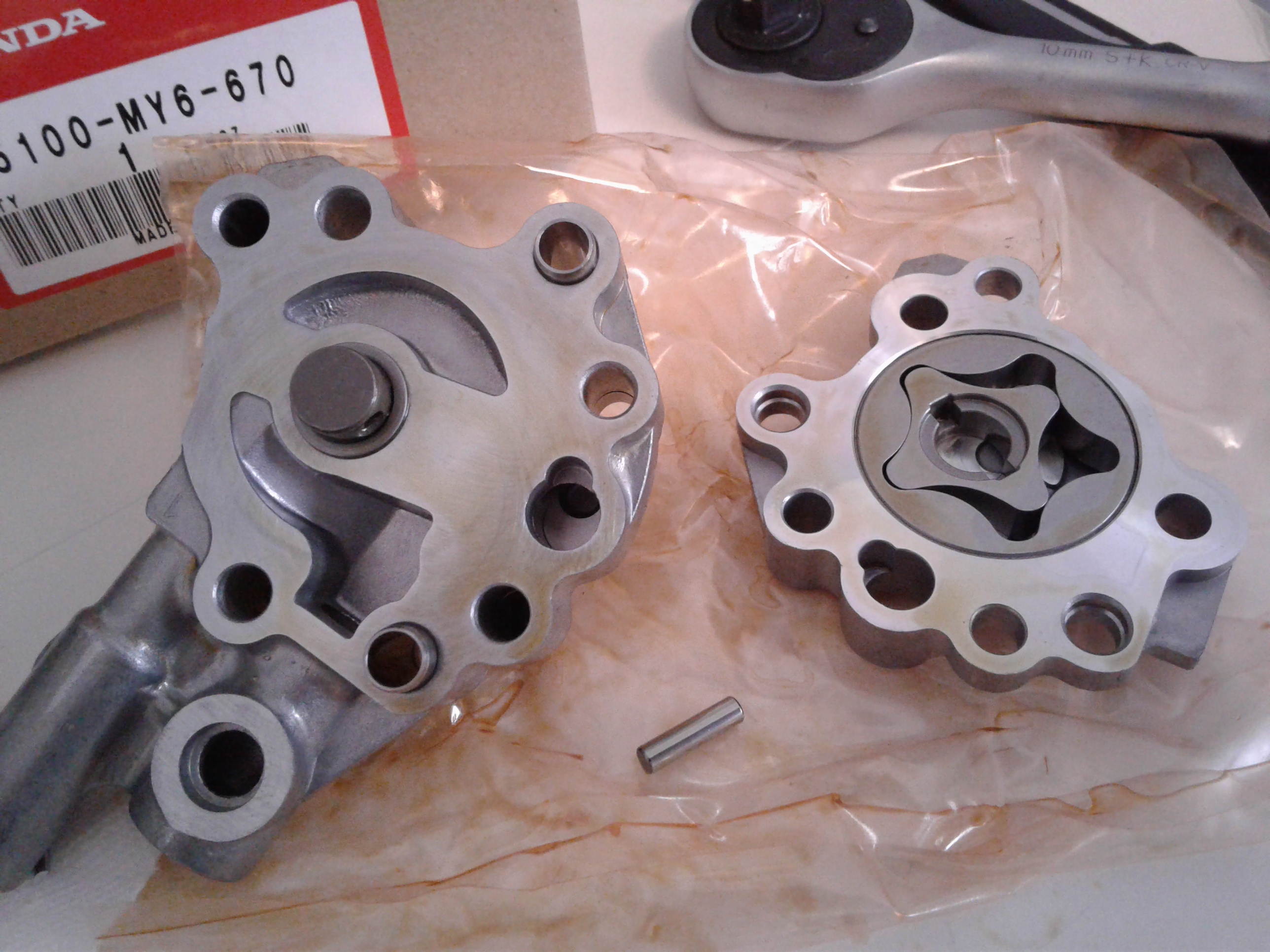

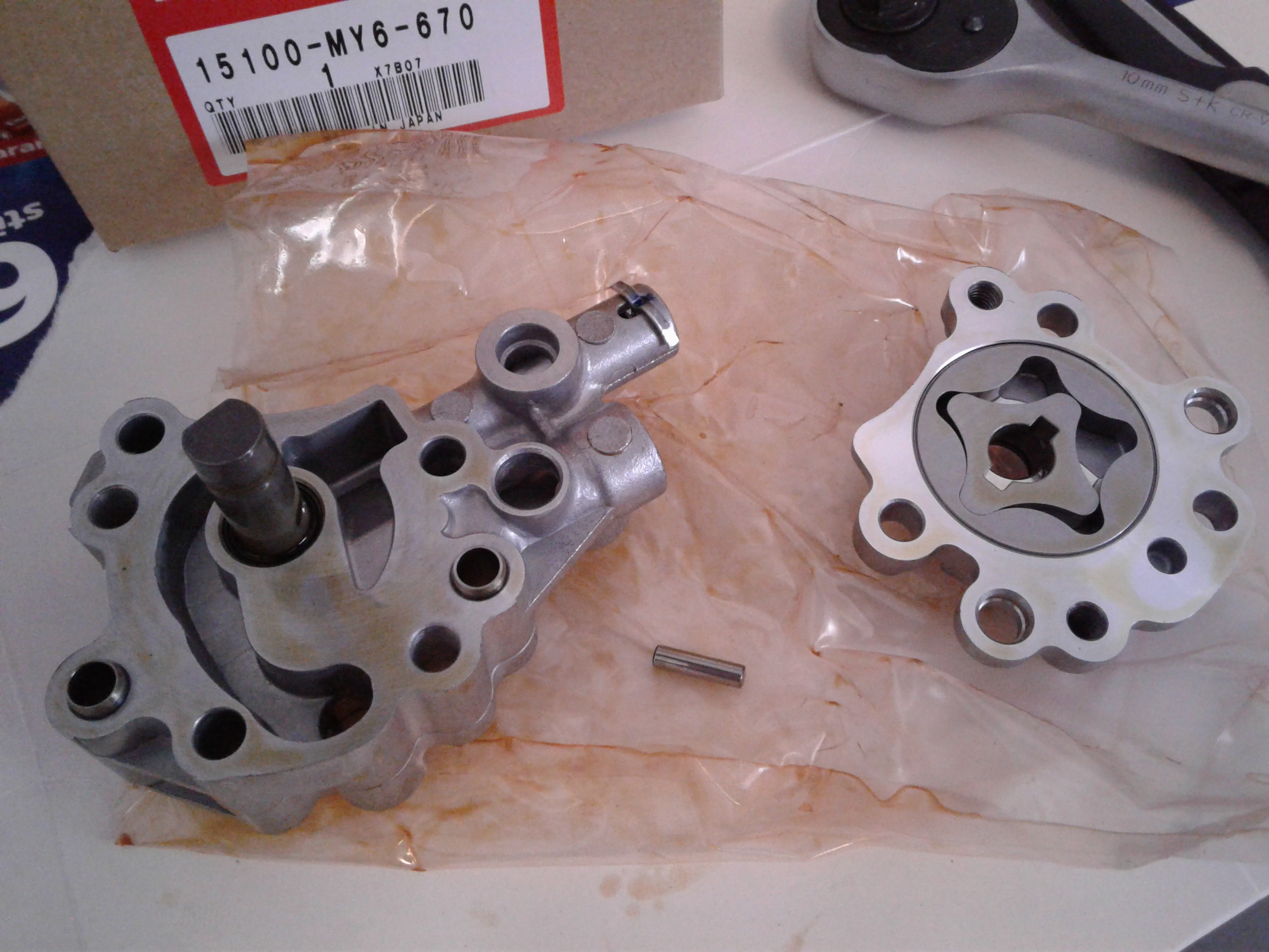

Guten morgen,
Ich sehe zwei Simmerringe, schau mal am Außendeckel und dahinter ist das Innere Teil, da sitzt auch ein Ring an der Welle. Oder ist das kein Simmerring? Ich kann mich aber auch irren...Das ist die Rotorkammer mit dem kleinen 6mm Rotor
Zum Thema Öldruck, ich möchte lediglich sehen wie hoch der Druck bei ca. 80°C Öltemp. ist und was für mich interessant ist, ob er mit steigender Drehzahl sinkt oder steigt.
Den Fall soll es auch geben, dass der Druck bei hohen Drehzahlen absackt auf etwa 0,1 bar. Muss nochmal im XR Forum schauen, da gab es eine kurze gute Beschreibung dazu.
Langer, klar du bist in der Sache sicherlich ein Profi und würdest das aufwändiger messen. Mir reicht erst mal eine einfache Messung, bzw werde den Druck über verschiedene Temperaturen messen
Es gibt keine Pumpe mit einem Simmering.
Entweder sind zwei oder keiner.
Keiner bis Seriennummer RD02E2015137 und ab Bj. 96/97, wobei da gemischt wurde und die Gehäuse sind auch dicker. Die passen auf keinen Fall mehr in jüngere Bj.
Die Gehäusedeckel würden Schaden nehmen. Und umgekehrt ist keine Verbindung mehr zum Deckel, ergo zum Kopf.
Also genau uffpasse.

So war auch mein Wissensstand, dann hab ich das verstanden.
Die Dicke Pumpe will ich nicht einbauen, ich orientiere mich an der MY6670 Pumpe.

Kann das an verzogenen Gehäusehälften der Pumpe selbst liegen? Oder ist das alles auf das Rückschlagventil zurückzuführen (Gummipömpel)
- Beiträge: 738
- Wohnort: Talheim
So heute kam endlich die neue Pumpe. Hab gleich mal rein geschaut. Wird die nächsten Tage eingebaut und dann bin ich gespannt wie's mit dem Ölstand und evtl auch mit dem Geräusch aussieht.
