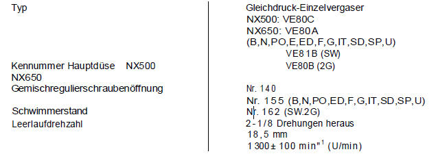

Ich konnte diese Information ausfindig machen:
Die 500er hat scheinbar eine 140er Hauptdüse wenn ich das richtig lese.
Die offene 650er hat eine 155er, und die 27PS gedrosselte (deutsches Modell) eine 162er.

Wenn man es genau wissen will:
140er bis 1994
ab 1995 150er

dieCobra hat geschrieben: So 9. Dez 2018, 23:03 Im Wiki fehlt aber, das die 500er ab 95 eine 150er verbaut hat.
Das kann ich leider nur teilweise bestätigen.
Ich habe hier die WHB-Nachtragsbüchlein L, 2L, M, N, S und V vorliegen aus denen ich die Info, die im Wiki steht, entnommen habe.
Erst im letzten (V), welches zum Baujahr 1997 gehört, finde ich den Hinweis, dass das österreichische Modell eine 150er Hauptdüse braucht.
Diesen Eintrag habe ich erst jetzt gefunden, weil er im deutschsprachigen Teil nicht drin steht, dafür aber im italienischen. Muss ich im Wiki eintragen.
Im Nachtrag S finde ich zur 500er außer der Vergasernummer leider keine weiteren Informationen zur Düsengröße. Daher muss man davon ausgehen, dass es keine Änderung gegeben hat.

162er Düsen sind eigentlich nur in den gedrosselten Versionen eingebaut.
Die mehrmals geänderte Bedüsung war die Folge von gesetzlichen Anforderungen bezüglich Lautstärke und Abgasverhalten, auf die Honda im Laufe der Jahre reagieren musste.

Also, ich kann nur nochmals auf die folgende Site hinweisen:
https://www.honda.de/motorcycles/servic ... 50ccm.html
Dan werden in den Datenblättern alle Modelljahre mit Vergaser und Düsenbestückung
TÜV-konform gelistet.
Leider ohne die 500er Österreich Modelle
