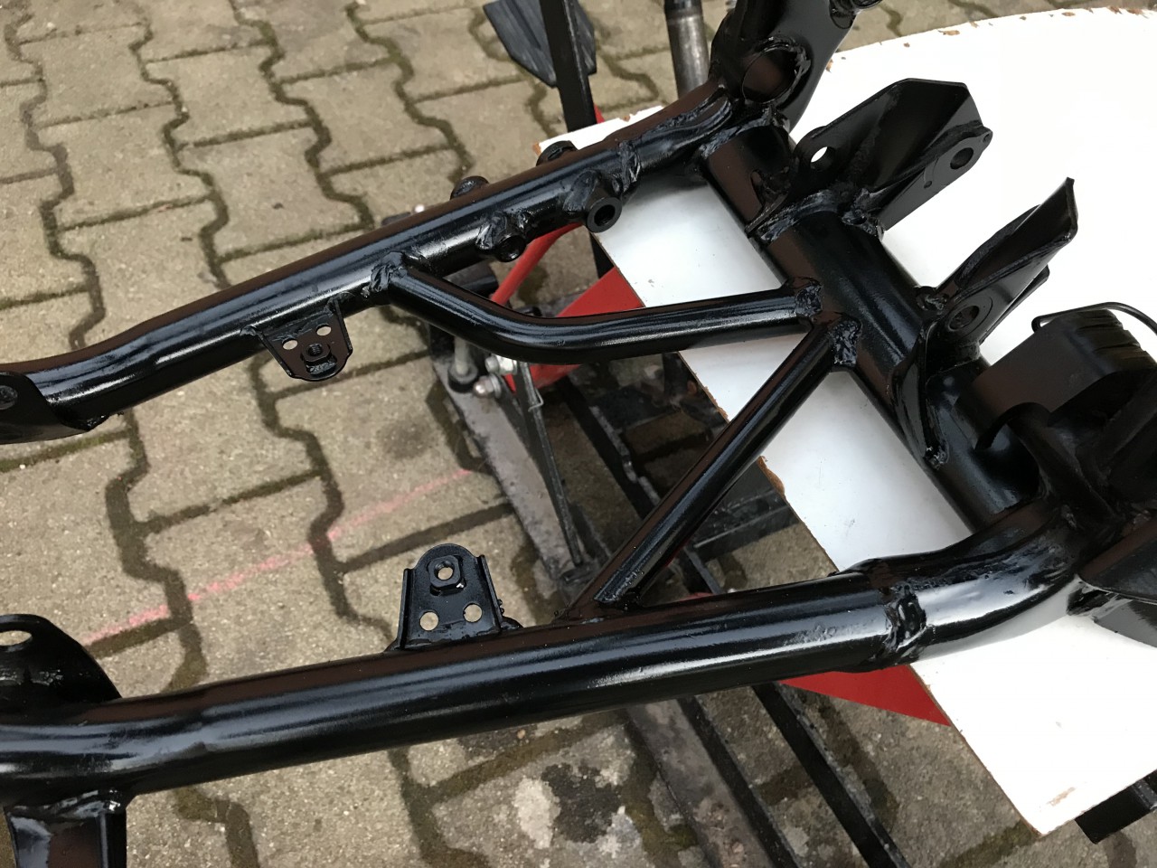

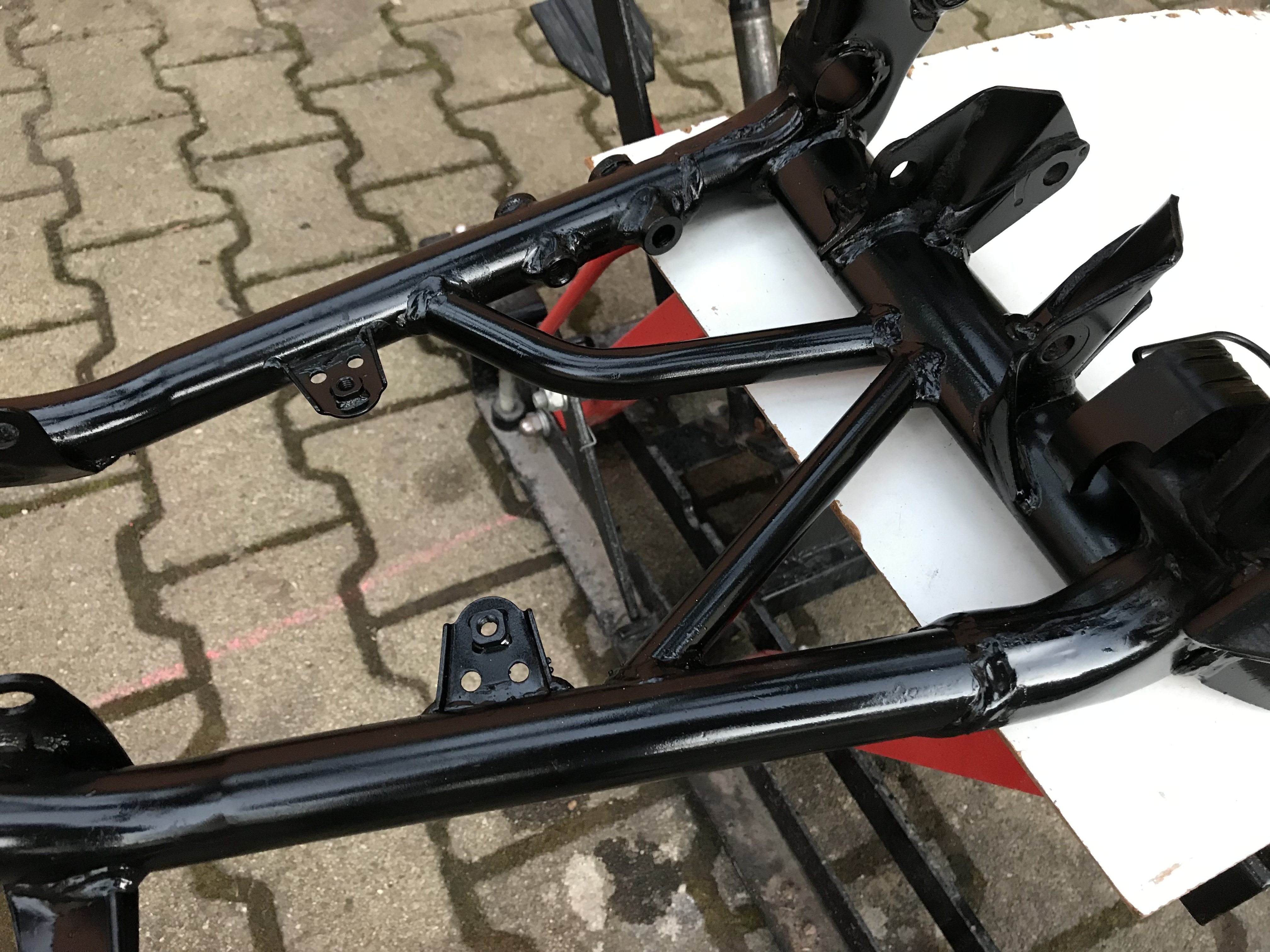

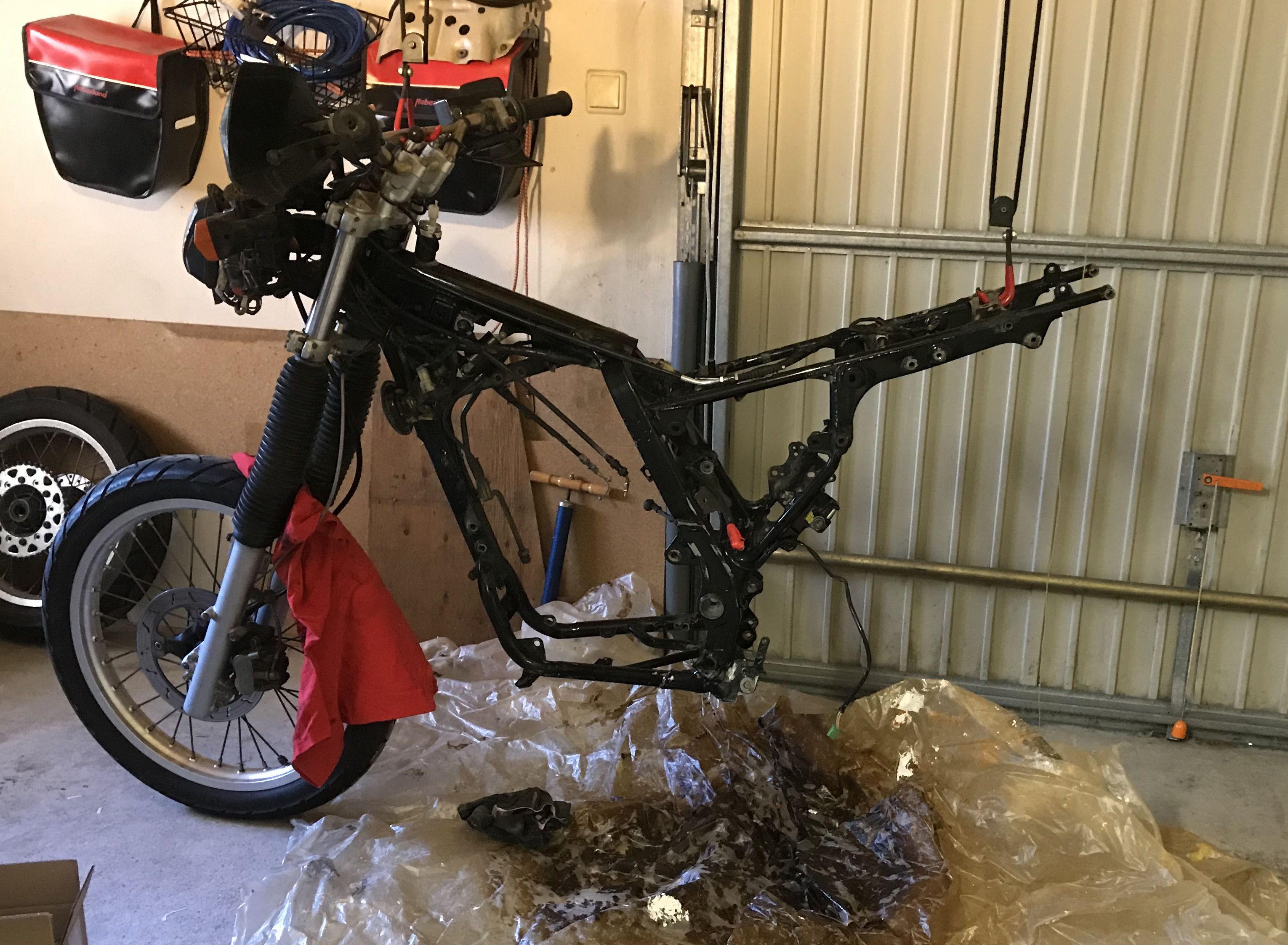

Wochenende... Schrauberzeit.
Allerdings gab es dieses Mal weniger was zu schrauben, sondern eher zum Waschen, Polieren, Schleifen und Lackieren.
Also entweder bin ich zu dämlich, eine wirksame Handwäsche durchzuführen, oder der Louis Motorradreiniger taugt nichts. Nachdem ich immer noch einen Grauschleier vom Staub der vergangenen Jahre an diversen Stellen des Rahmens hatte, der durch meine Handwäsche vor zwei Wochen nicht weggegangen ist, habe ich dieses Mal die Keule rausgeholt: S100 Spezialreiniger Gel in Kombination mit dem Hochdruckreiniger.
Ergebnis: Viiiel besser. Auch in den Ecken ist der Dreck endlich weg. So hatte ich jetzt endlich mal einen Überblick welche Stellen ich zu lackieren hatte.
Ich entschied mich zu einer Teillackierung. Der untere Rahmenteil, insbesondere der Bereich wo der Motor drin sitzt und der Bereich der Fußrasten wurde komplett mit der Spraydose lackiert. Am oberen Teil, wo nur an kleinen Stellen der Lack abgeschabt wurde, habe ich mit dem Lackstift korrigiert. Die Stellen sieht man später sowieso nicht, wenn die Verkleidung wieder dran ist.
Also machte ich mich an die Arbeit und schleifte an den rostigen Stellen mit dem Dremel denselbigen runter.
Stichwort Rost: Die rostigsten Stellen waren die um die Fußrasten bzw. Seitenständer. An allen anderen Stellen waren es eher nur kleine Bereiche. Und der Rost war zum Glück überall nur oberflächlich. Ich hatte keine Mühe, den Rost runterzuschleifen. Also alles in allem ist der Rahmen von der Substanz her noch in Ordnung. Aber der schwarze Lack scheint sehr dünn von Honda aufgetragen worden zu sein. So kommt es mir zumindest vor. Die Grundierung hingegen ist robust.
Ach ja, und ich habe mit einem Helicoil-Einsatz mein völlig ausgefranstes Gewinde repariert, in das normalerweise die Schraube zur Sitzbankbefestigung geschraubt wird. Allerdings habe ich mir nach dem Eindrehen des Gewindeeinsatzes das dazugehörige Einbauwerkzeug versehentlich zerstört. :evil: Nachdem der Gewindeeinsatz an seiner vorgesehenen Stelle eingedreht war, ist beim Rausziehen des Einbauwerkzeugs einer der Zapfen abgebrochen. Das Gewinde ist immerhin in Ordnung und funktioniert, aber dass mir gleich beim esrten Mal dieses Werkzeug kaputt geht, ist doof. Muss ich dem Hersteller unter die Nase reiben. Vielleicht gibts kostenfreien Ersatz.
Frau Fellball war auf Motivjagd mit ihrer neuen Kamera. Da war ich natürlich ein gefundenes Fressen. :mrgreen:
Dann noch die blanken/rostigen Stellen mit Rostumwandler behandeln und die Arbeit war für diesen Tag beendet.

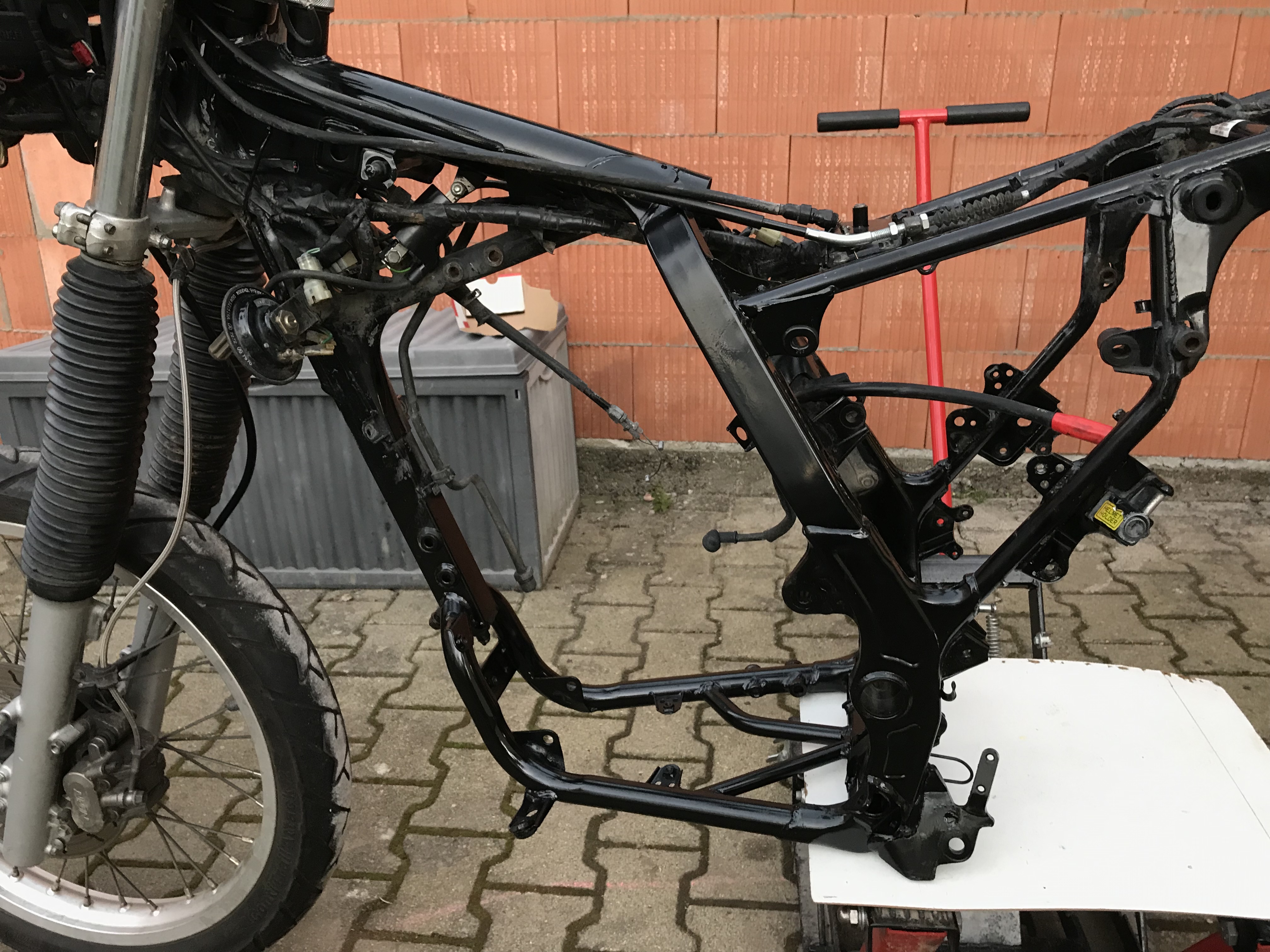

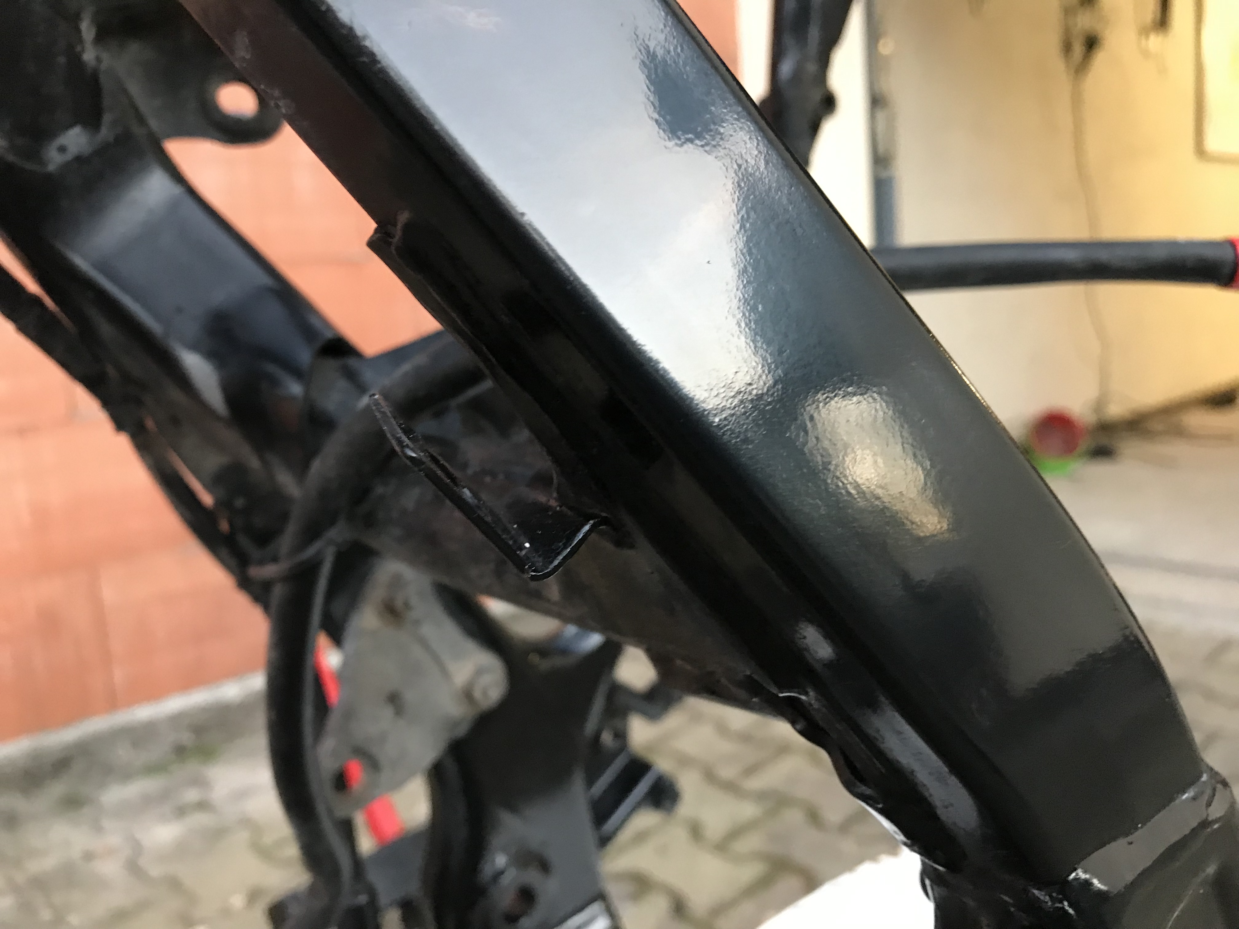

Heute war somit der Paint Job dran.
Da ich über keinen Reinraum verfüge, musste die Garage herhalten. Draußen wollte ich nicht lackieren, weil in der Garage hatte ich immerhin die Möglichkeit den Rahmen am Flaschenzug, wo sonst mein Fahrrad aufgehängt ist, zu befestigen damit der Rahmenunterzug nirgendwo aufliegt.
Ich bin heute aber nur zur Lackierung des schwarzen Lacks gekommen. Der Klarlack fehlt noch. Zwischendurch habe ich überlegt, ob ich den wirklich brauche. Mir wurde aber empfohlen, ihn auch noch mit draufzumachen, um einen besseren Schutz der Lackschicht zu erhalten. Danke an Mario an dieser Stelle. ;)
Hier das bisherige Ergebnis:
Gafällt mir soweit eigentlich ganz gut. Ich kann nur hoffen, dass es mit der Lackierung des Klarlacks ähnlich gut läuft.
Mal schauen wann es weitergeht.
Frühestens am Mittwoch abend, vermutlich aber eher kommenden Samstag. :roll:

Das sieht doch schon mal sehr gut aus. ;)

Rostumwandler ist ein Trugschluss. Rost kann man nicht umwandeln, nur unter extremen chemischen und physikalischen Bedingungen.
Das ist nur Auftragen einer Schicht. Am besten blank machen und überlacken.
So weit ich weiß, brauchen nur Metalliclacke eine Klarlackschicht, damit der Metalliceffect zur Geltung kommt.
Aber trotzdem, jede Schicht schützt mehr.

Ob Klarlack oder nicht, hat nicht zwingend was mit metallic oder nichtmetallic zu tun.
Man muss mittlerweile nicht vom Einzellack reden, sondern vom kompletten Lackaufbau.
So gibt es brauchbare 1Lack-Systeme, die meist 2K basiert sind.
Es gibt aber auch Lackautbauten mit Grundierung, Basislack und 2k Klarlack.
Der Basislack hat dabei so gut wie keine Schutzwirkung, er dient nur zum Auftrag der Farbpigmente.
Den weiteren Schutz übernimmt der 2K Klarlack.
Der Rahmen schaut gut aus. Auch mit dem Umwandler drauf, alles richtig gemacht.
Da hätte ich auch mal wieder Bock drauf. :)
Marek
Zuletzt geändert von CCM-Marek am Mo 25. Feb 2019, 08:46, insgesamt 1-mal geändert.
Re: Die (Teil-)Restaurierung meiner Domi
Das Thema sind noch nicht mal die Steinschläge. Abrieb ist das Problem. Das schlimmste sind sicher dreckige Stiefel. Bei Dosenlack ist die Schicht um einiges dünner als bei der Lackierpistole. Da kommt ohne Klarlack irgendwann vom normalen Waschen die Grundierung vielleicht durch. Aber die Aussage der Effekte ist auch nicht falsch. Bei Diamanteffekt-Lack kann man schonmal 10 Schichten Klarlack aufbringen um eine richtige Tiefenwirkung zu erhalten.
Das wird mit dem Klarlack genauso gut. Kurz fein anschleifen. Immer schön in dünnen Schichten mehrere Lagen aufbringen. Zwischendurch immer kurz ablüften lassen.

Sieht richtig gut aus Steffen, hast du anschließend noch viel zu tun außer den Motor wieder einzubauen?

Saruman hat geschrieben: Mo 25. Feb 2019, 08:36 Das Thema sind noch nicht mal die Steinschläge. Abrieb ist das Problem. Das schlimmste sind sicher dreckige Stiefel.
Genau das ist es.
Wenn man sieht wie viele abgescheuerte Stellen der Rahmen hat, und vor allem wo. Da reibt sogar die Verkleidung die Farbe runter. Der Rahmen hat Stellen, die blank sind oder die Grundierung durchblitzt, an denen noch nie ein Steinchen drangeflogen ist oder ein Stiefel daran gerieben hat. Ich denke das lässt sich einfach nicht vermeiden. Der "Stiefelbereich" ist aber tatsächlich der am meisten strapazierteste nach den Unterzügen, die die ganzen Steinschläge abbekommen. Aber auch da sieht man, dass das Motorschutzblech seine Wirkung nicht verfehlt.
chris1383 hat geschrieben: Mo 25. Feb 2019, 09:50 Sieht richtig gut aus Steffen, hast du anschließend noch viel zu tun außer den Motor wieder einzubauen?
Danke. :)
Vieles muss noch gereinigt werden. Die großen Schrauben haben alle ein Cola- und oder WD40-Bad bekommen, um den groben Rost zu entfernen. Die Nadellager der Umlenkung habe ich fast alle inspiziert und gereinigt wo nötig; vor allem auch frisches Fett reingepresst. Bei der Schwinge weiß ich noch nicht was ich mache. Die bräuchte eigentlich auch eine Lackierung. Aber ich möchte die Prolink-Aufkleber nicht zerstören. Leider habe ich nur einen als Ersatz und nicht zwei.
Die Elektrik braucht auch noch Pflege. Alle Stecker reinigen. Wenn das Moped dann soweit wieder zusammen gebaut ist, kommen noch die Armaturen dran. Auseinanderbauen und reinigen. Auch das Geweih wird getauscht. Habe eins zum Pulverbeschichten gebracht.
Und die Heizgriffe kommen auch neu. Die Griffgummis sind ziemlich abgenutzt und kaputt.
Kurzum: Ich habe schon noch einiges zu tun.

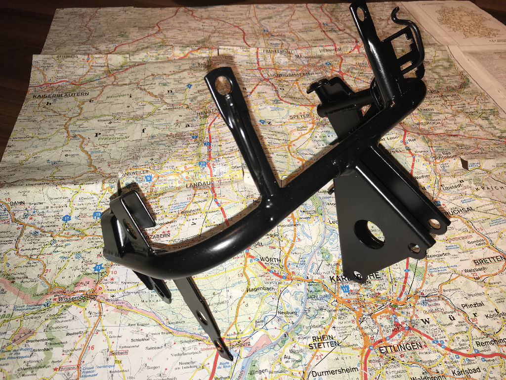

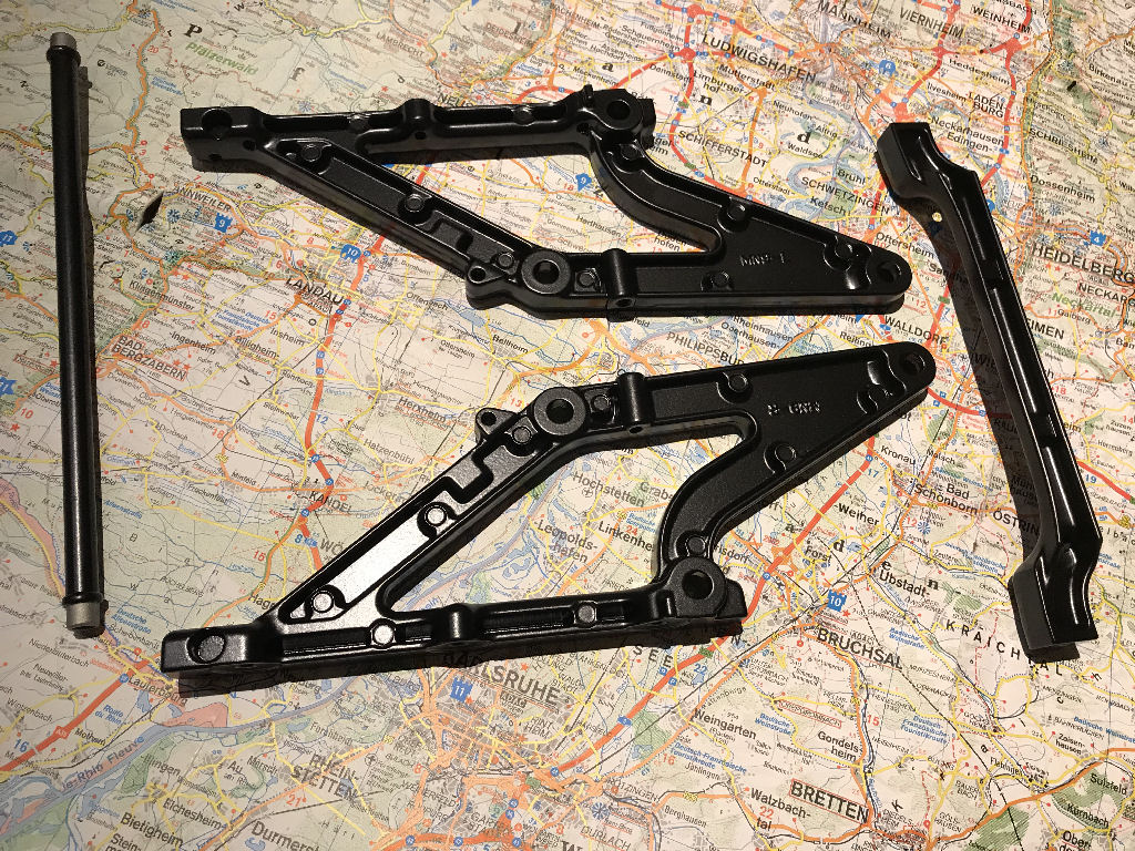

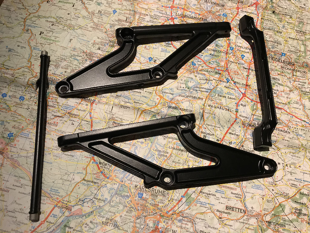

Meine pulverbeschichteten Teile habe ich heute abgeholt.
Was soll ich sagen? Sehen top aus. Wie neu. 8-)
Der Gepäckträger
Der Gepäckträger
Der Gepäckträger
Der Gepäckträger
Das Geweih
Das Geweih
Das Geweih
Das Geweih
Da freut man sich schon aufs Einbauen. ;)
