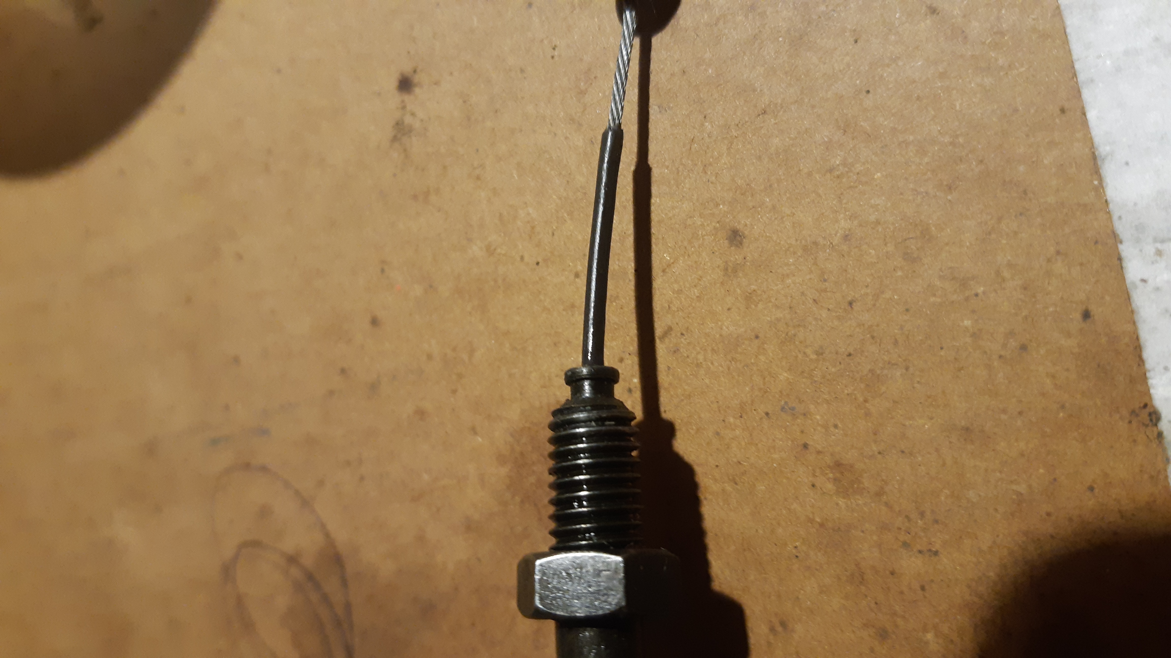

Ich greife hier nochmals den Fred auf.
der Chokezug einer NTV 650 RC33 ist mir die Tage beim Vergaserreinigen in die Hände gefallen.
So kenn ich die ummantelten Seelen. Und die rosten auch nicht.
Bei dem Domichokezug nicht vorhanden.
