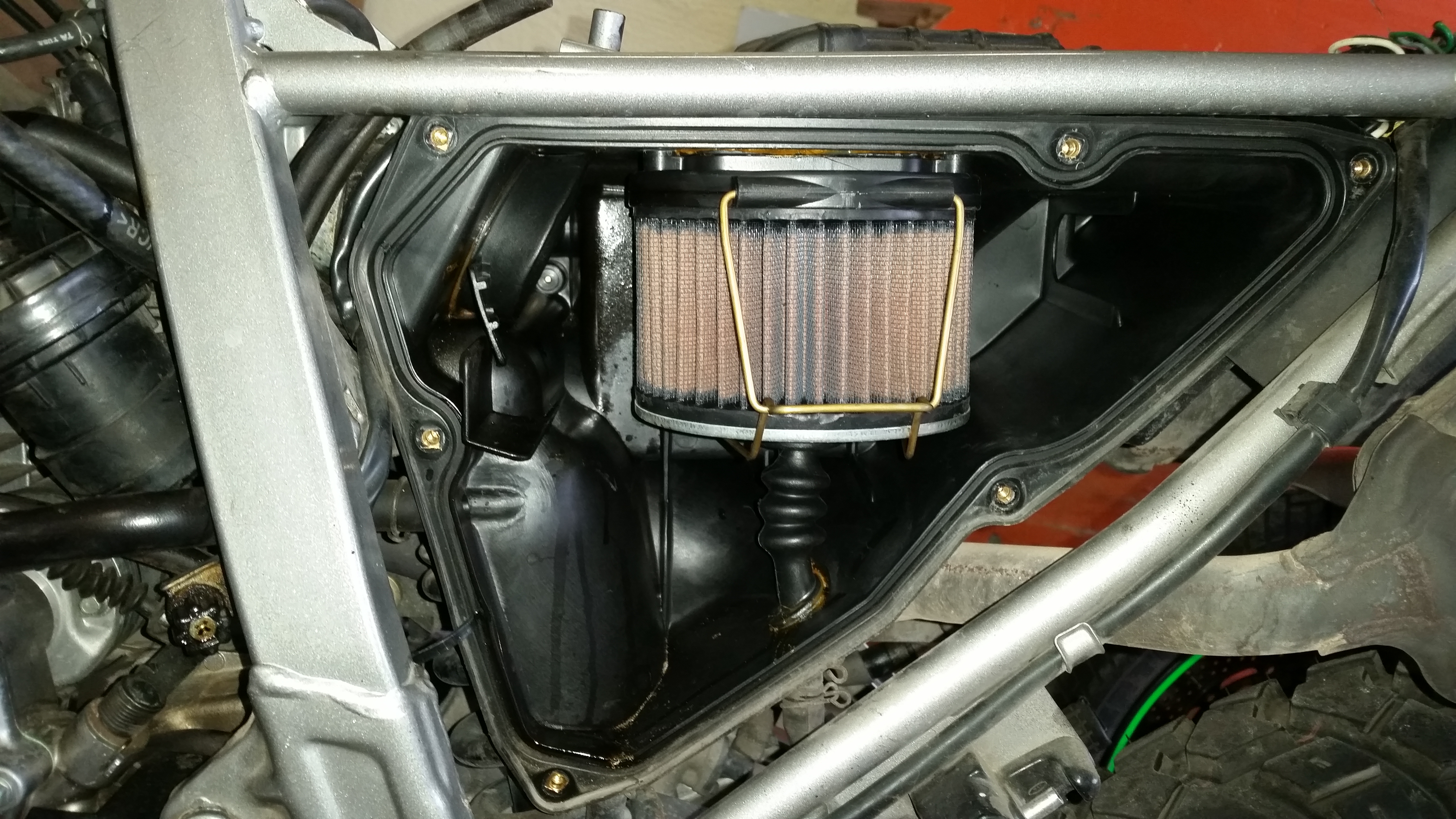

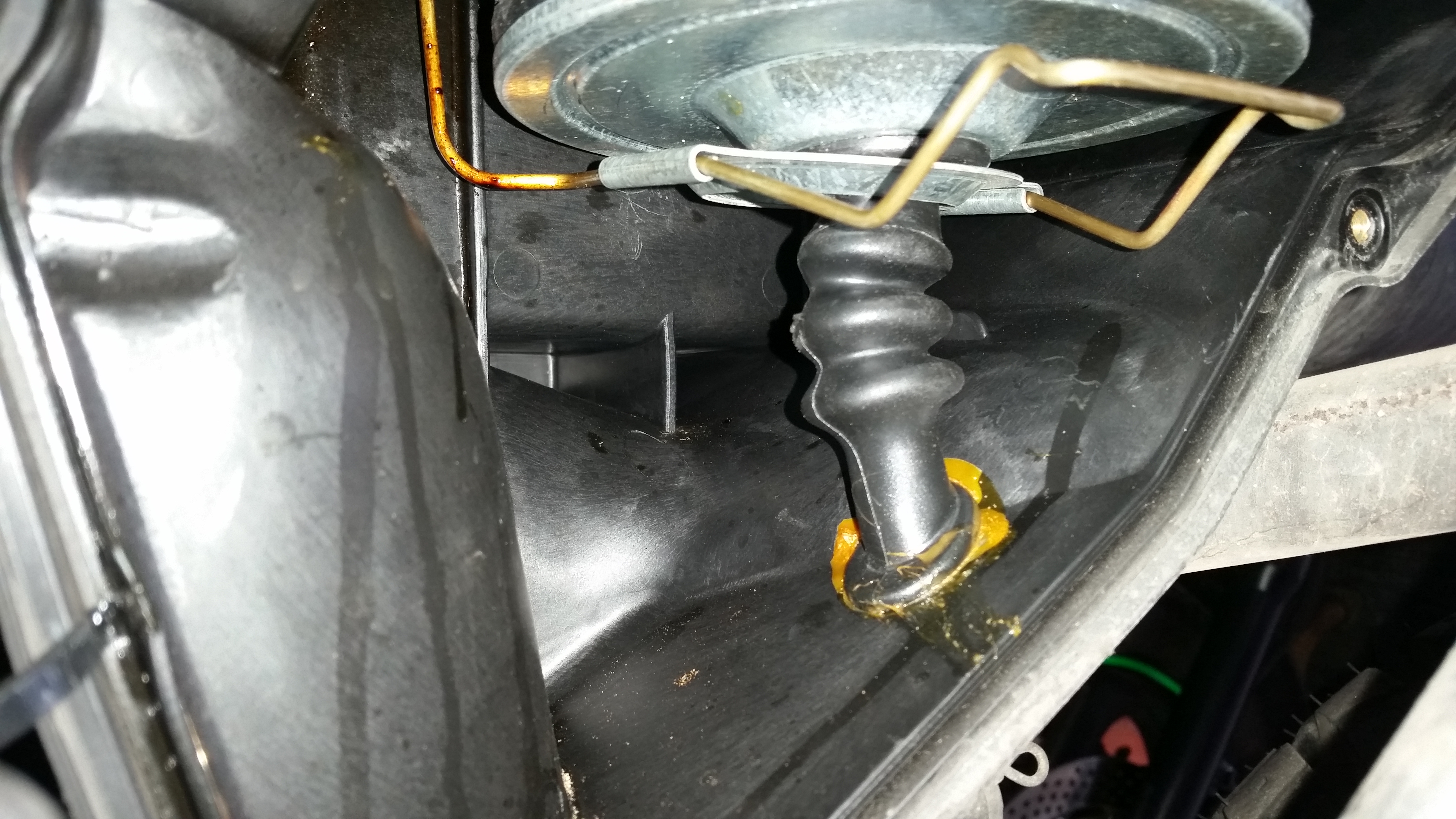

Luftfilter; Klammer lösen, die beiden Metalldeckel über und unter dem Luffi bleiben drin. Den unteren Metalldeckel nicht drehen, dabei könnte der untere Schnorchel abreißen.Markus hat geschrieben:Hab erst heute nachmittag angefangen. Tank entleert und Benzinhahn gereinigt, da war das Sieb verdreckt. Der Luftfilter geht aber nicht raus will der irgendwie unten verklebt ist.

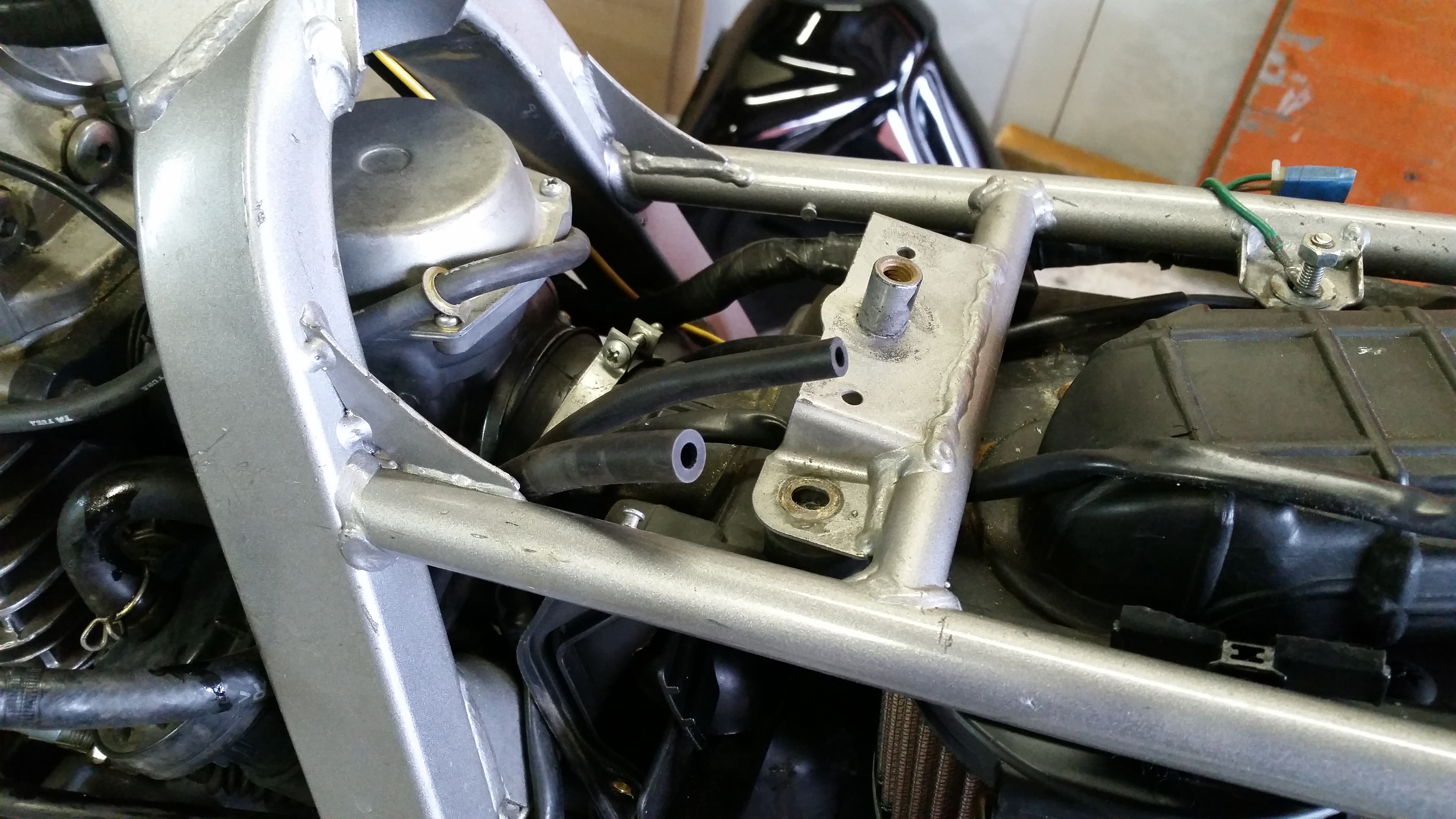

Auf dem ersten Bild sieht man oben zwei Schläuche, weiß jemand wo die hin gehören. Der eine hängt an der Tankentlüftung und bei dem anderen geht ein Schlauch zur rechten Seite des Vergasers.
Ggf. mit einem Schlitzschraubendreher den Luffi von den Metalldeckeln vorsichtig lösen. Ansonsten mit eine bisschen Motul 102991 MC CARE™ P4 E.Z. Lube - 400 ml den Rand einsprühen und über Nacht ziehen lassen.

Der Dicke Schlauch ist vom Tankrandüber/ablauf am Tankdeckel.
Der dünne ist von der inneren Tankbelüftung.
Haben nichts am Vergaser zu suchen, gehen nur dran vorbei nach unten.

Beide Schläuche sind unter den Tank vor dem Benzinhahn anzuschließen.

Davon ausgehend das es "die zwei vom Tank" sind ?!?dieCobra hat geschrieben:Beide Schläuche sind unter den Tank vor dem Benzinhahn anzuschließen.
Die Fragezeichen... weil die dafür viel zu weit hinten Richtung Heck liegen/enden... Es sei denn der TE hat die für's Foto dahin verfrachtet...

Ich sehe auf dem ersten Bild eine Kabelöse (Masse) deren Mutter total lose ist... Absicht ?

Für mich sehen die beiden Schläuche sogar unbenutzt aus weil die Nippelerweitung am Schlauch fehlt und der Abdruck der Sicherungsklammer.
Bestimmt irgendwann abgezogen und hängengelassen.
Die Vorgeschichte ist ja nicht bekannt.
Solche herrenlose Schläuche habe ich auch bei meinen gekauften Möppis gefunden.

Durchaus möglich. Ja, manche wissen nicht wofür was gebraucht wird... und lassen es einfach weg...
Die Art der Schläuche (plus deren Durchmesser und Wandungsstärke) sprechen dafür.
