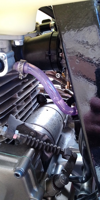

Wegen des Ölschauschlauches wollte ich keine neue Diskussion lostreten. Wurde ja schon recht viel dazu geschrieben. Trotzdem noch eine Anmerkung und Frage: Da ich nicht schweißen kann, wirds etwas schwierig diese Nippel anzubringen
Anstatt diese Nippel anzuschweißen, wurden ja auch schon Reifenventile verwendet/ eingeschraubt. Das würde ich schon hinbekommen. Ist das nicht auch ne gute Lösung? Da ich ja nochmal ne komplette neue TÜV Abnahme machen muss (ist ja schon lange abgemeldet), stellt sich mir außerdem noch die Frage, was die Graukittel dazu sagen? Gibts dazu Erfahrungen?
Aber was ist denn an der Qualität des Fotos auszusetzen? Ich stelle neue Fotos rein, wenn ich Brauchbare habe.

Noch nen kleines Detail: Die Marzocchigabel könne ich meiner Lady (nun hab ich auch den Dateianhang gefunden
Ich glaube, dass ichs mit den abgewinkelten Ventilen machen werde - nachdem ich den TÜV bestanden habe. Ich hab "natürlich" auch nen befreundeten GTÜ Prüfer, der darf aber keine Eintragungen vornehmen. Also erstmal so viel wie möglich original lassen
alles Gut

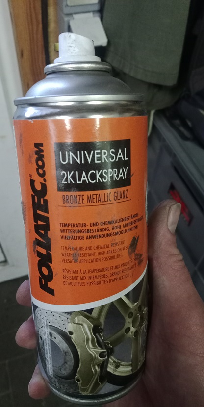

N´abend, ich versuche mal, Euch etwas mehr auf dem Laufenden zu halten...
Es wurde ja schon häufig eine passende, möglichst originale Farbe für die Motorseitendeckel gesucht und empfohlen. Ich hab hier auch noch was gefunden. Das Ergebnis s.o.: Hier noch ne andere Lösung, um die Fuse-Box unter der Sitzbank zu verstauen:

Na hoffentlich reicht die Dose, sieht irgendwie schonmal genutzt aus
, aber die Farbe gefällt mir!

Naja, das sind Fotos der bereits benutzten und geleerten Dose
Und ja - eine Dose hat völlig gereicht.

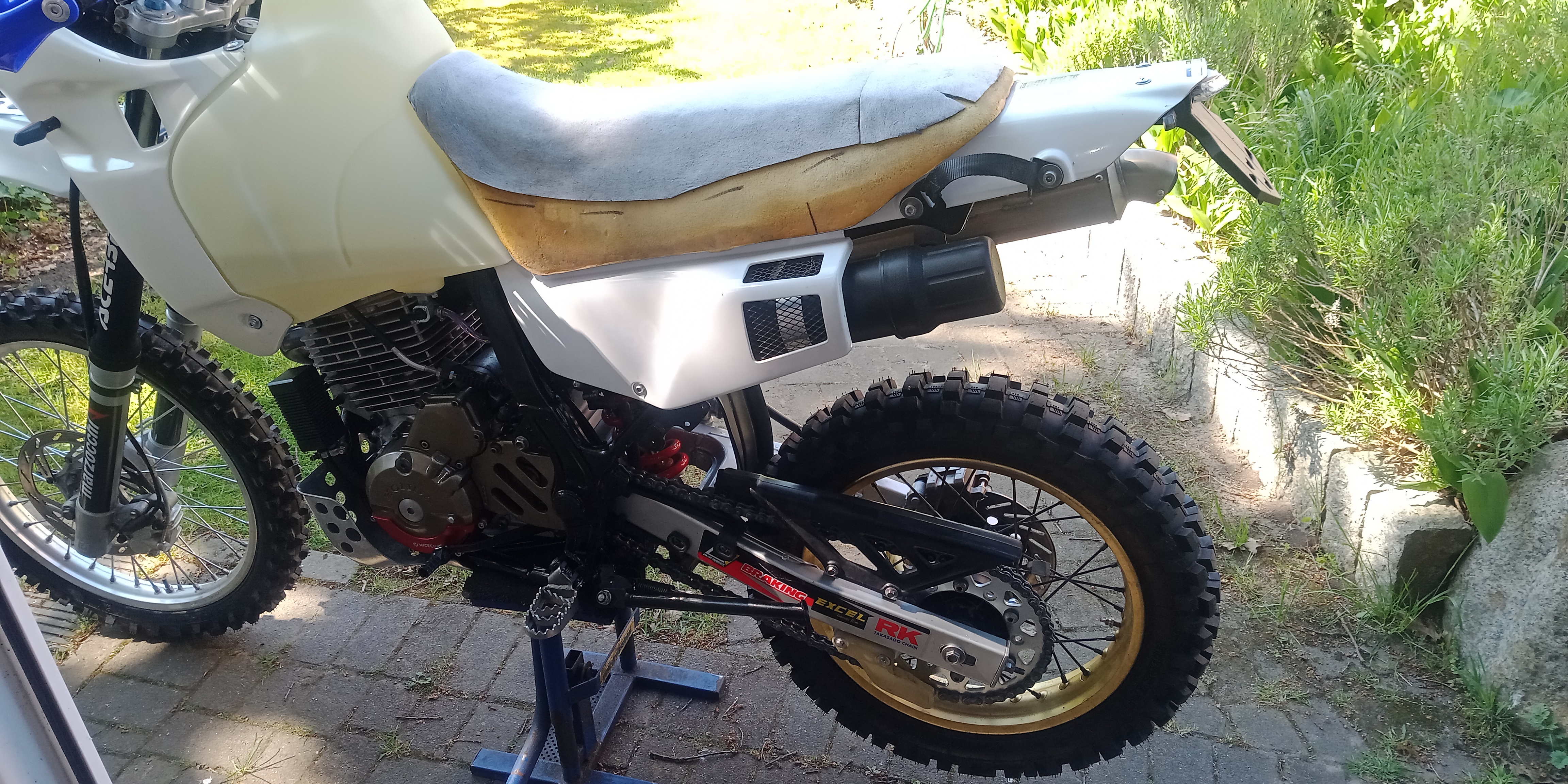

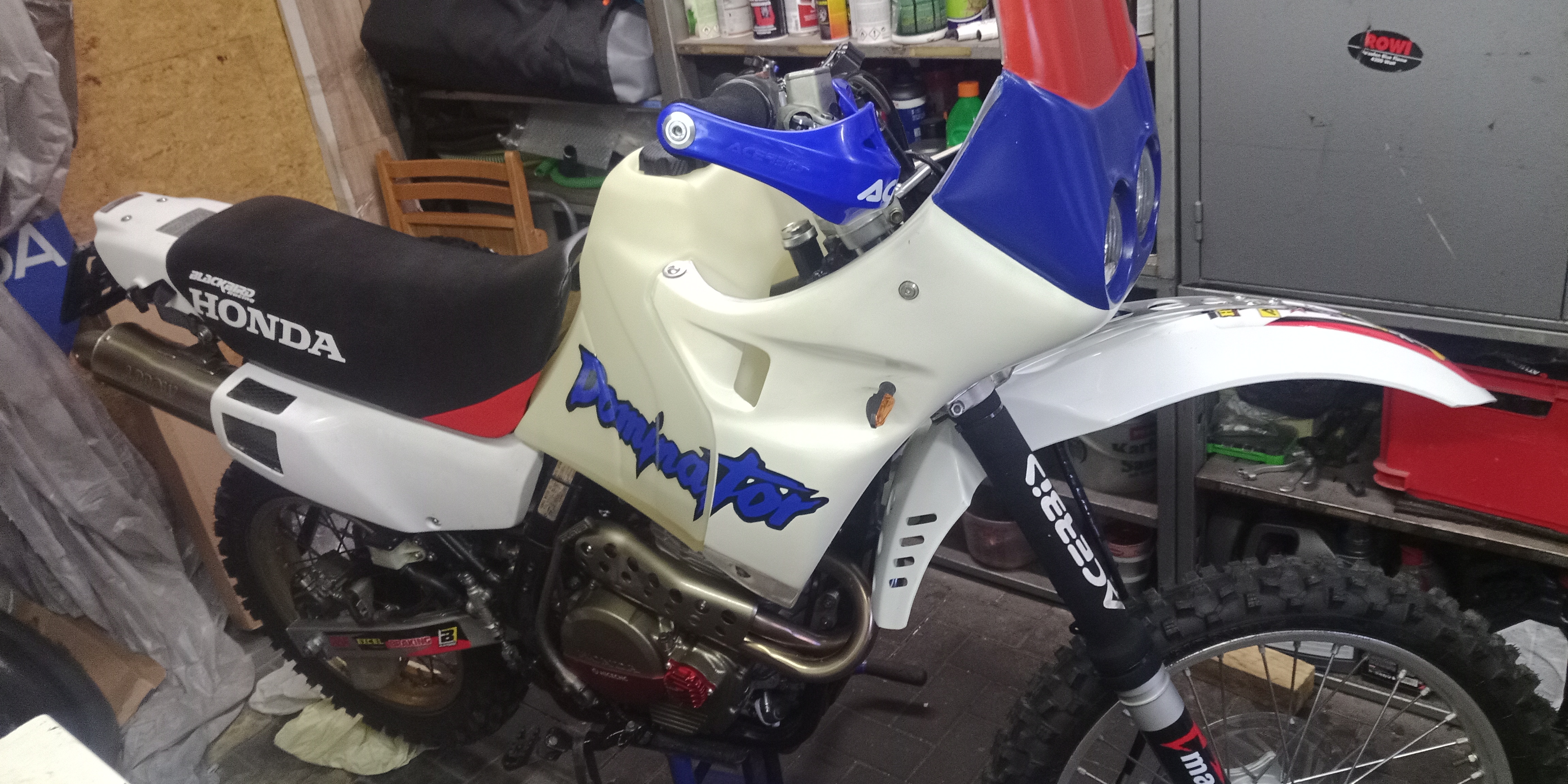

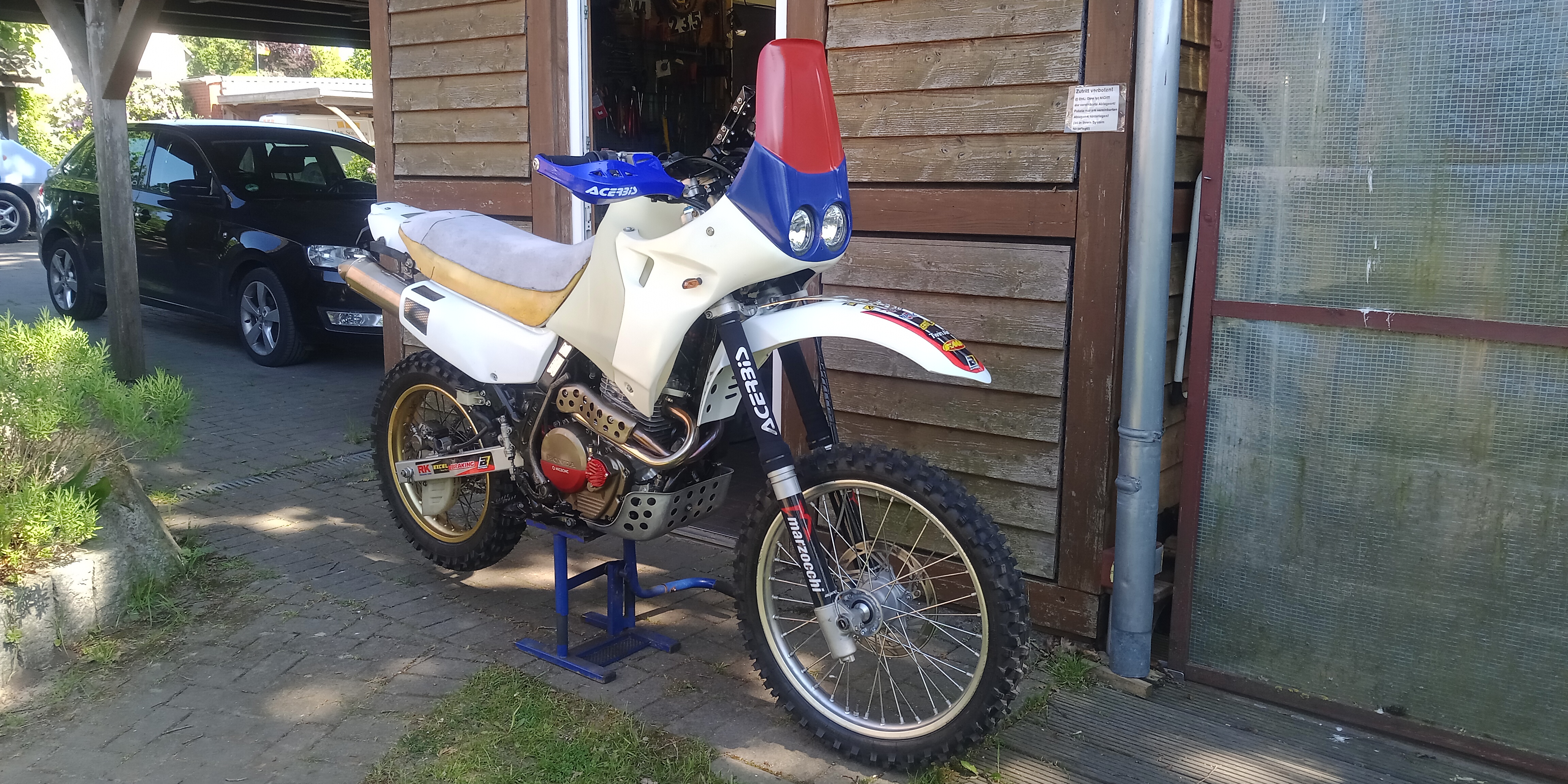

Moin, leider blieb es vorerst bei dem Versuch, Euch auf dem Laufenden zu halten.
Daher nun ein paar Fotos. Einzelheiten dazu später...

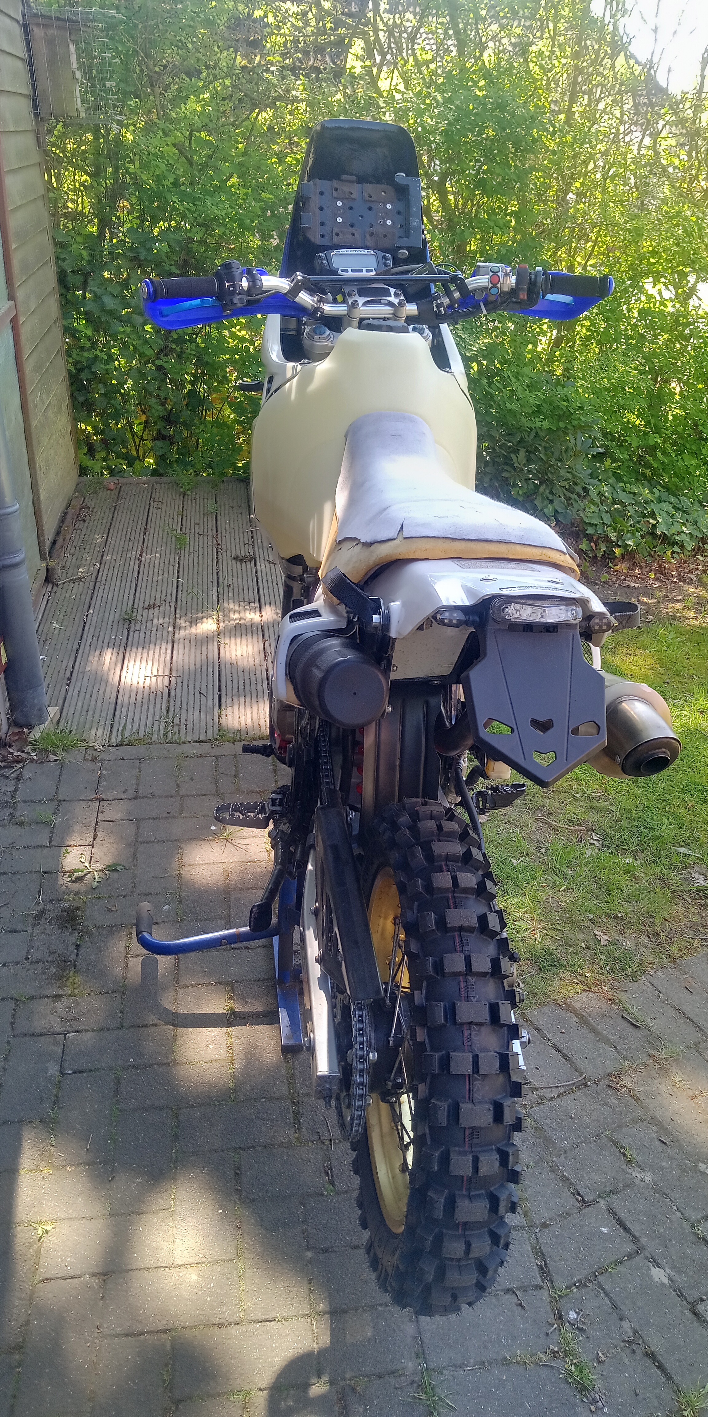

Moin, vorletzte Woche war es soweit - ich hatte sie problemlos zum Leben erweckt. Auf den ersten Knopfdruck ist sie sofort angesprungen
Damit hatte ich nicht gerechnet.
Hab dann ganz vorsichtig ne kleine Proberunde (7km) gedreht (sie hat ja noch keinen TÜV/ Zulassung
- ich wohne auf nem Dorf) und der Kolben ist ja auch neu.
Lief super, bis auf ein verdächtiges Klickern. Nach der Forensuche hatte ich mich auf das rechte AV eingeschossen. Das wars dann auch. Bin wohl beim Zusammenbau dem Deko auf den Leim gegangen. Und das linke AV hatte komischer Weise auch zuviel Spiel (0,15). Fehler behoben und alles gut.
Nun wollte ich gestern ne größere Runde drehen (sie muss ja auch noch ne AU bekommen und der neue Kolben ist ja noch nicht eingefahren).
Nach ca. 9km ploppte sie plötzlich beim Gasgeben aus. Neu gestartet, alles gut. Nach ca. 200m aber auf nem Parkplatz angehalten, um nach dem Rechten zu sehen. Keine Auffälligkeiten. Wollte starten - nichts! Kein Strom, auch nicht am Scheinwerfer. Batt. ist neu. Hab sie dann mit dem Kicker zum Leben erweckt. Strom war dann da. Wieder ausgemacht, telefoniert und mit E-Starter wieder angemacht, ohne Problem. Ich hatte dann sicherheitshalber auf Reserve gestellt, weil der Spritstand grenzfertig war.
Die gleiche Strecke zurück war dann kein Problem.
Zu Hause erstmal die Bat. geckeckt, alles ok.
Dann mehrmals angemacht (ohne Elektrikprobleme). Ist mir ständig wieder ausgegangen, mal nach ein paar sec, mal nach 1-3 min. Hab sie dann mit mehr Gas am Laufen gehalten, da bleib sie dann an.
Mir ist weiterhin aufgefallen, dass der Spritschlauch (durchsichtig) vom Tank nie ganz gefüllt ist. Es läuft immer nur etwas nach. Muss der nicht ganz gefüllt sein?
Kann es evtl. ein hakendes Schwimmernadelventil sein? Was gäbe es noch für Möglichkeiten? (Den Vergaser hatte ich letztes Jahr beim Zerlegen komplett zerlegt. War aber kein Grünspan drin, sah für meine Augen alles gut aus, auch die Düsen.)

Also wenn Du zwischenzeitlich nicht einmal Strom hattest, wird der Vergaser wohl sicherlich nicht die Ursache sein.
Kontrolliere vielleicht erstmal die Batteriekabel bzw. die elektrischen Komponenten.

Hatte hier gerade etwas über die Kabel vom Zündschloss gelesen. Werde ich testen. BTW - die Lehrlaufkontrollleuchte ging aber... Ich kann mir vorstellen, dass es zwei Fehler sind.
Aber was sagst Du zu dem nicht gefüllten Spritschlauch?

In der Zwischenzeit hatte ich nochmal den Vergaser raus gehabt. Schwimmernadel ist ok, Schwimmer auch. Musste nen neuen Isolator einbauen. Hab gestern wieder eine Runde gedreht, 30km. bis dahin alles gut, auch locker auf Feldwegen. Dann fuhr ich an einen Kreisel, wobei ich natürlich bremsen musste. Da ging sie aus. sprang aber gleich wieder an, usw. Konnte immer ein paar hundert Meter fahren, bis sie wieder ausging. Kam gerade noch nach Hause.
Heute wieder Testlauf im Stand auf dem Montageständer. Sprang wie immer gut an, lief ein paar min. und ging dann einfach aus. Genug Strom ist da, Sprit ist genug da, Seitenständerkillschalter ist ausgebaut, Kupplungsschalter ab und überbrückt. Zündkerze (mit gutem Kerzenbild) gewechselt. Hab an allen Kabeln und Steckern während des Laufens ausgiebig gewackelt. Kein Erfolg, geht immer nach ein paar min aus, als wenn sie keinen Sprit bekommt. Bin inzwischen ratlos. Ists ein elektrisches Problem oder ein Spritproblem...? Was übersehe ich, wer hat noch ne Idee?
Nochmal zu meinem Problem.

Klingt in dem Fall eher nach Sprit, weniger nach Elektrik.RD07EXC hat geschrieben: So 2. Jun 2024, 22:49 ...Konnte immer ein paar hundert Meter fahren, bis sie wieder ausging...
Heute wieder Testlauf im Stand auf dem Montageständer. Sprang wie immer gut an, lief ein paar min. und ging dann einfach aus...
Tankbelüftung ist gegeben ?
Benzinschlauch ist original oder nicht ? Falls ein anderer; wie lang, wie verlegt ?

Woher weißt Du das ...... Sprit ist genug da,
Montiere mal einen transparenten PVC-Schlauch an dem Ablaufstutzen der Schwimmer-Kammer - das offene Ende des Schlauchs nach oben verlegen, die Ablass-Schraube der Kammer öffnen und dann den Spritstand im Schlauch mit einem Edding markieren - anschließend das Ganze mit laufendem Motor ... ;
viel Erfolg - mfG. Herbert

Wollte damit sagen, dass genug Sprit im Tank ist. Werde das aber tun. Worauf soll ich da aber achten? Muss der Sprit bei laufendem Motor an der markierten Stelle bleiben? Wenn er das nicht tut, was wäre Deine Prognose?Enola Gay hat geschrieben: Mo 3. Jun 2024, 01:25Woher weißt Du das ...... Sprit ist genug da,![]()
