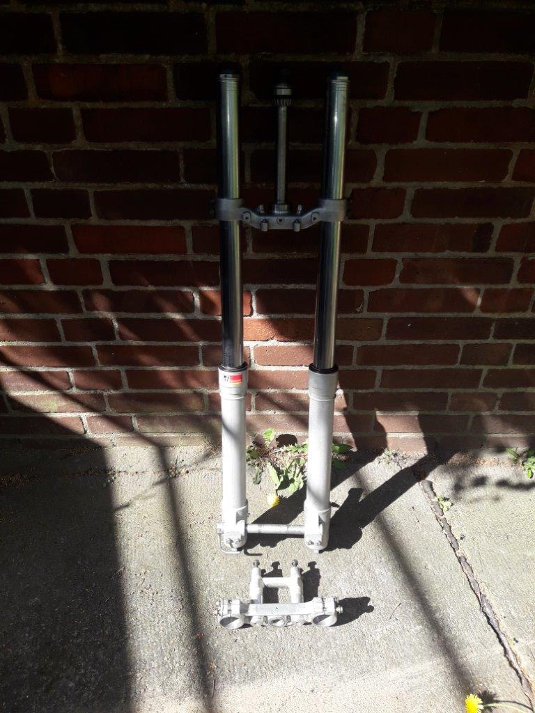

Noch nen kleines Detail: Die Marzocchigabel könne ich meiner Lady (nun hab ich auch den Dateianhang gefunden ;) )
Ich glaube, dass ichs mit den abgewinkelten Ventilen machen werde - nachdem ich den TÜV bestanden habe. Ich hab "natürlich" auch nen befreundeten GTÜ Prüfer, der darf aber keine Eintragungen vornehmen. Also erstmal so viel wie möglich original lassen :mrgreen:

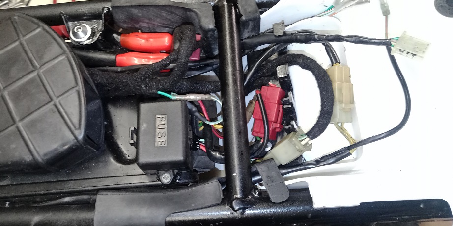

Hier noch ne andere Lösung, um die Fuse-Box unter der Sitzbank zu verstauen:

Danke für Dein Angebot, aber wie Du evtl. auf den Fotos erkennen kannst, habe ich schon eine andere Gabel drin (Marzocchi).

Ich hab mir auch ne andere Gabel eingebaut .(von XR650R).Wie hast du das techn. gelöst bei ungleichen Maßen am Lenkkopf ?
Re: Dominator goes Rallye
Verfasst: Di 28. Mai 2024, 18:53
von RD07EXC
Moin Tolek, ich hab das Steuerrohr an den Stellen, wo die beiden Lager sitzen, etwas abdrehen lassen, damit diese komischen Maße von Honda da rauf und in die Lagerschalen des Rahmens passen.
Verfasst: Di 28. Mai 2024, 19:35
von Tolek
Längenausgleich war nicht notwendig?
Verfasst: Mi 29. Mai 2024, 15:14
von RD07EXC
Ups, jetzt hast Du mich :oops: Bin ja eher der Bastler, nicht der Techniker. Was meinst Du mit Längenausgleich?
Nachdem ich das untere Lager aufgepresst (geklopft) hatte, konnte ich das Steuerrohr einsetzen und das obere Lager "aufpressen". Die Länge vom Steuerrohr passte.
