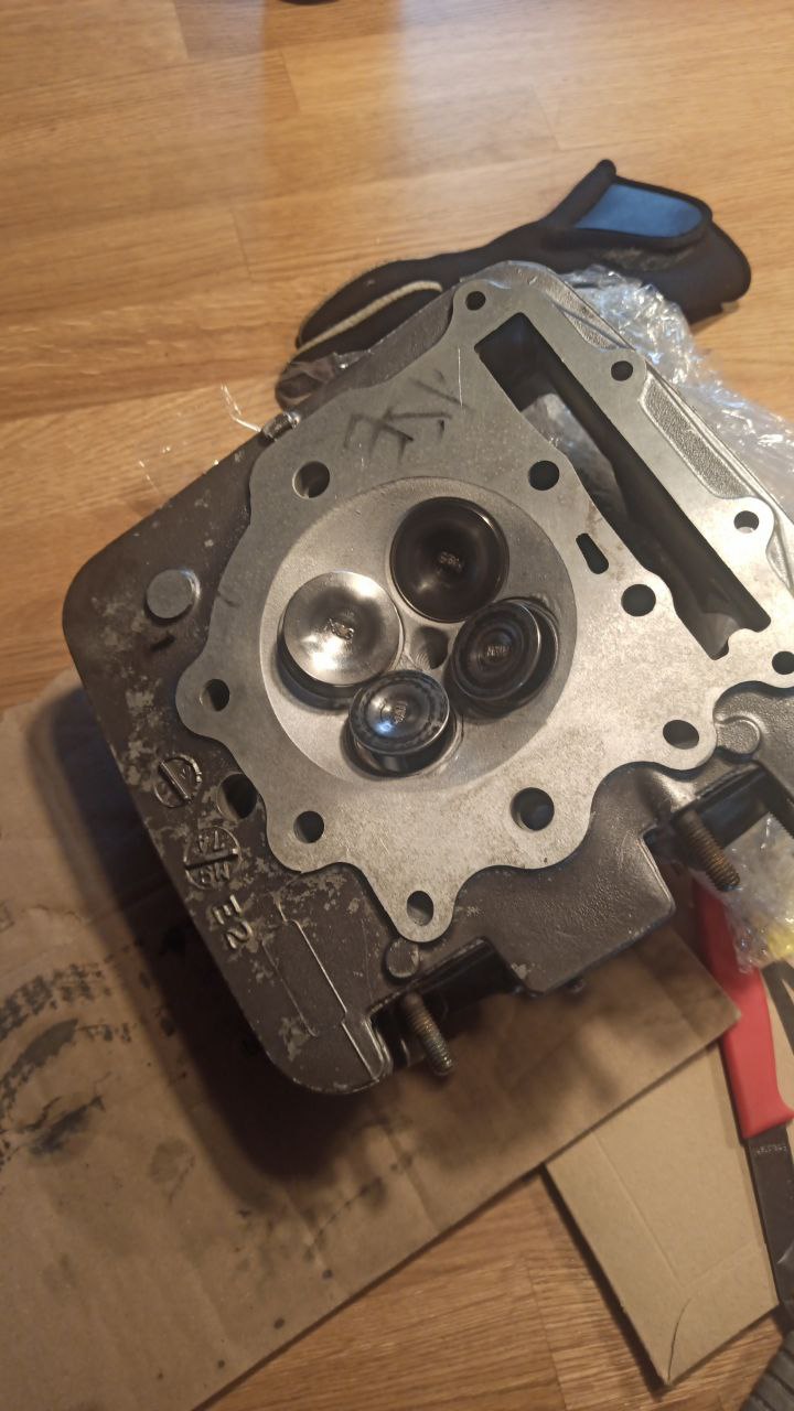

Anfang dieser Woche ist etwas unglaubliches passiert, ein Paket von Zylinderkopfe.eu kam für mich an... natürlich während ich bei der Freundin im Urlaub bin... Die 195€ Nachnahme hat mein dad erstmal gezahlt, die Fotos schauen schonmal nicht schlecht aus.
Morgen kann ich mir den Kopf in person anschauen und wenn alles passt kann ich am Samstag mit dem Zusammenbau anfangen

Naja, sieht doch erstmal nicht so verkehrt aus. Da die Ventilsitze aber nicht bearbeitet aussehen, habe ich leise Zweifel, ob die Ventile auch dicht sind.
Habe deswegen auch gleich nochmal eine Mail an den Herrn Pietka geschickt, wann mit meinen zwei Köpfen zu rechnen ist. Die sind ja noch nicht gar so lange in Polen, nur seit 02.12.2022. Auf E-Mail-Anfragen kam seitdem nie eine Antwort. Bis gestern, da hat er mir mitgeteilt, daß die Köpfe in der Postfiliale zur Abholung bereit liegen. Tatsächlich lag im Briefkasten eine Benachrichtigung.
Bin auf das Ergebnis gespannt.

Das was ich da von Marvin sehe ist nicht so wie ich es von meinen Reparaturen bei denen kenne.
Da waren die Schweißstellen besser geglättet und die Sitze sauber eingeschliffen.

Also, geschnitten sind die Sitze nach Aussage von Hr. Pietka, zum einschleifen hab ich eh alles da. Mal sehen...
Achso, und der überstand im Luftkanal, ist das schweißerei oder bei den rvfc so? Hab es nimmer im kopf^^ In jedem Fall wird das noch weggefräst, so will ja niemand fahren.

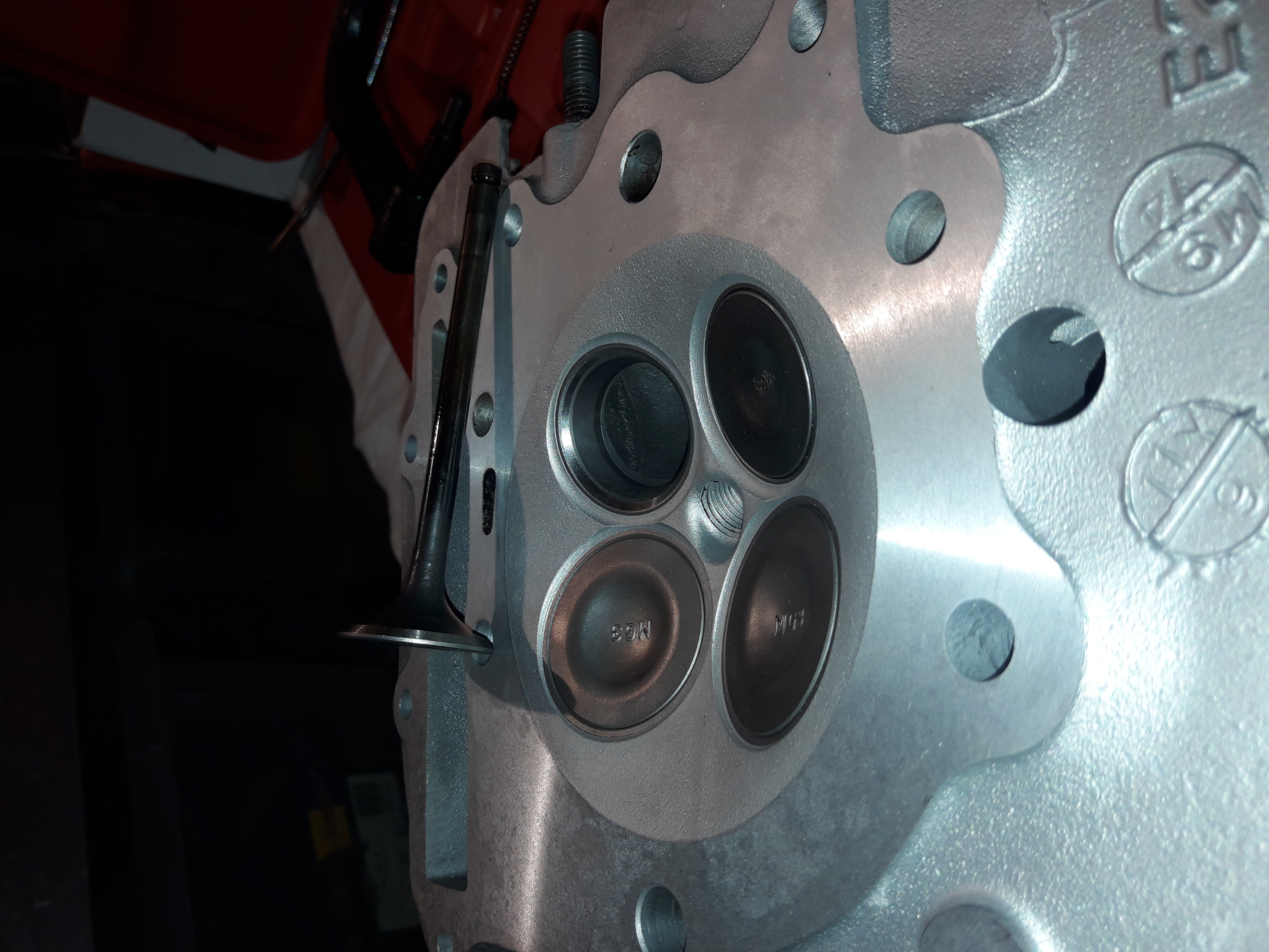

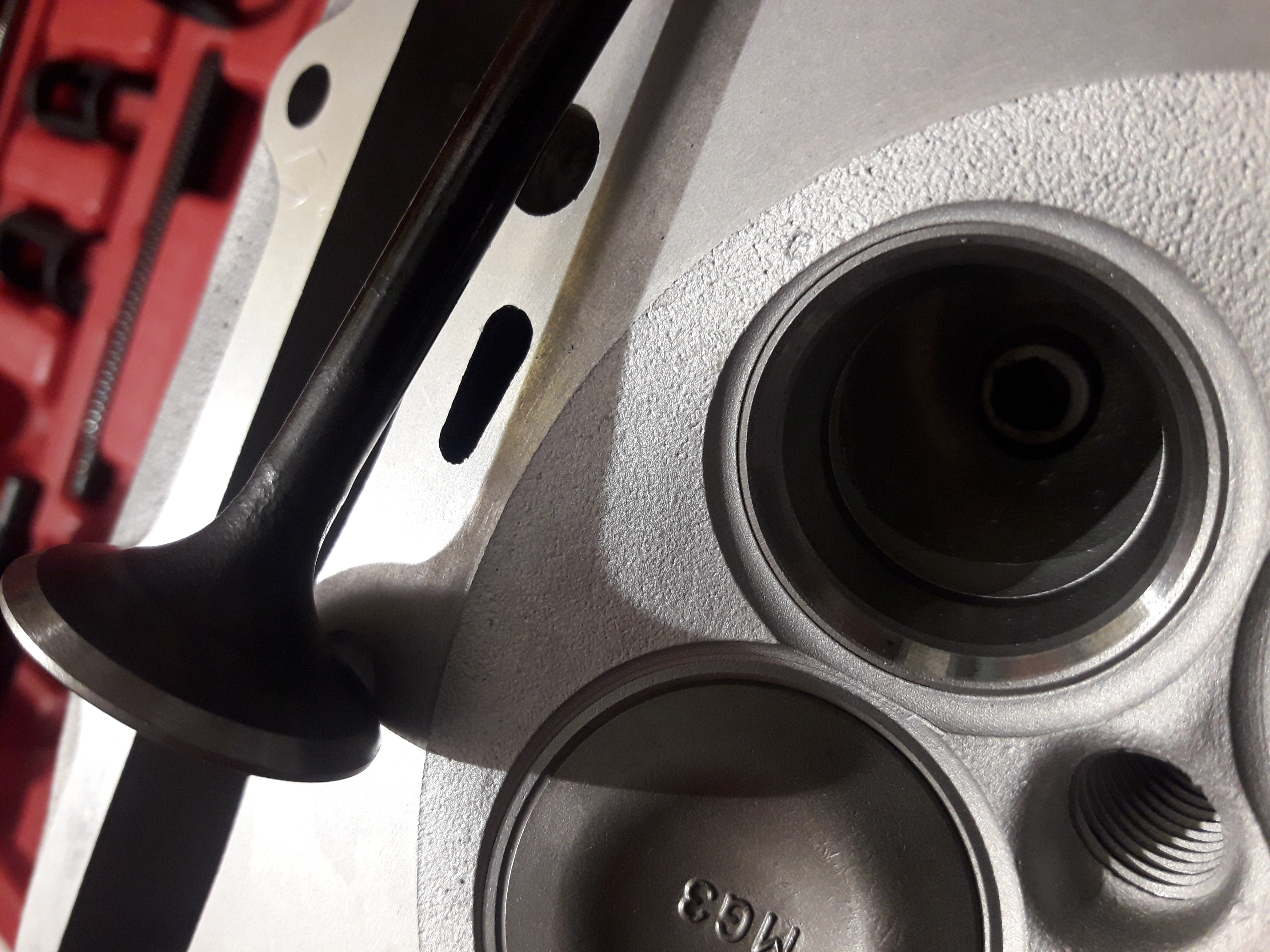

Mein Kopf von ABP sah so aus.

Andi's Kopf sieht 'Gut_aus' - da sind die Ventilsitze nachgeschnitten / nachgefräst (!)
Bei Marvins Zylinderkopf sind an den Sitzflächen noch die Brandspuren der letzten 20 Jahre sichtbar - es würde mich sehr wundern, wenn die Ventile 'Dicht' schließen würden;

Die Köpfe die ich seinerzeit bei Fa. Pietka hatte sahen eher so wie der ABP bearbeitete von Andi aus.
Bei den Bildern von Marvin glaube ich auch nicht an eine Bearbeitung der Ventilsitze.

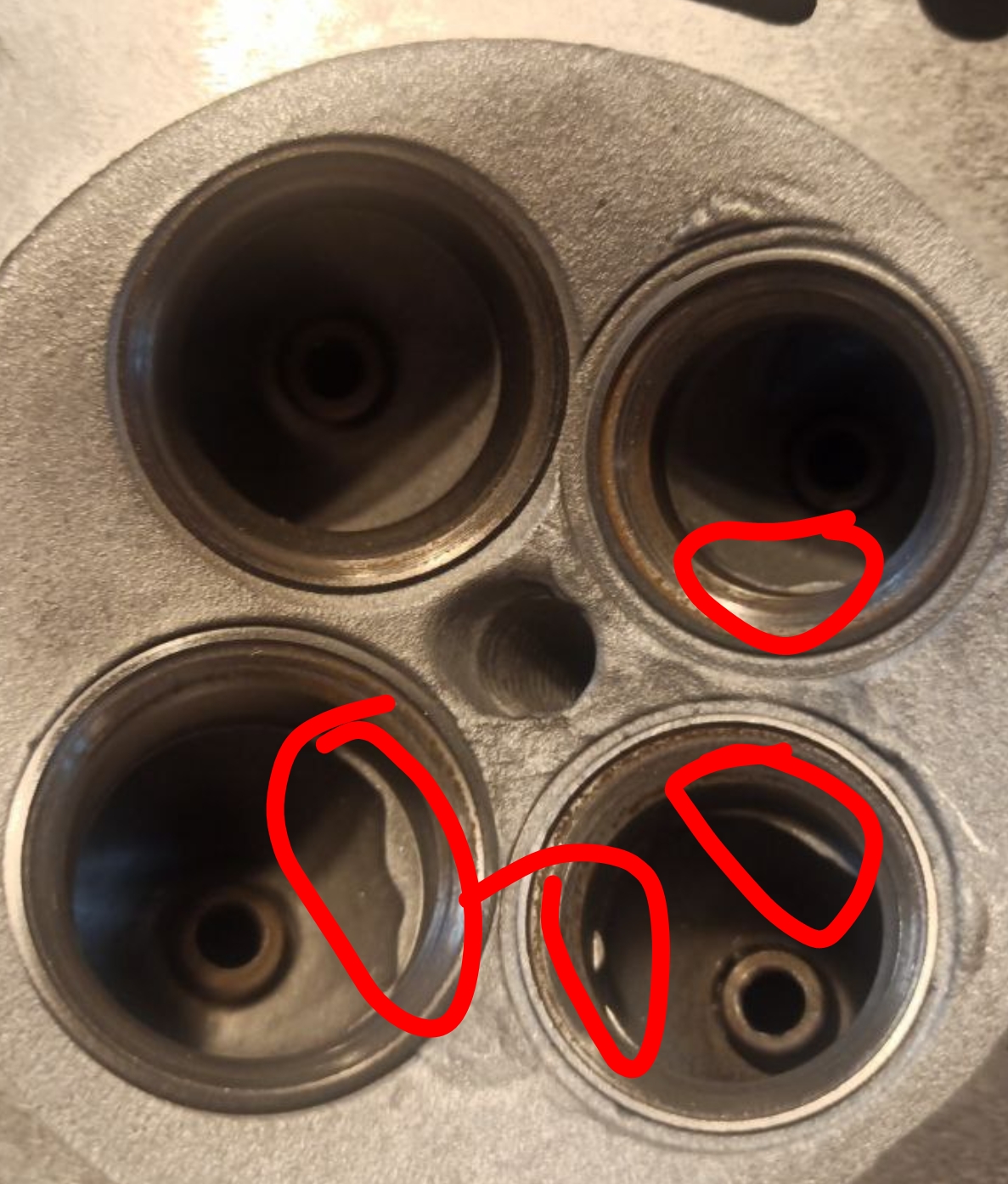

@Marvin: Welchen Überstand meinst Du?
Re: Leistungsverlust nach längeren Lastperioden
Ich meinte den überstand im Luftkanal der Einlassventile.
LG,
Marvin
Marvin
- Beiträge: 6240
Kannst Du das auf nem Bild mal kennzeichnen?MarvFPV hat geschrieben: Fr 4. Aug 2023, 10:51 Ich meinte den überstand im Luftkanal der Einlassventile.
