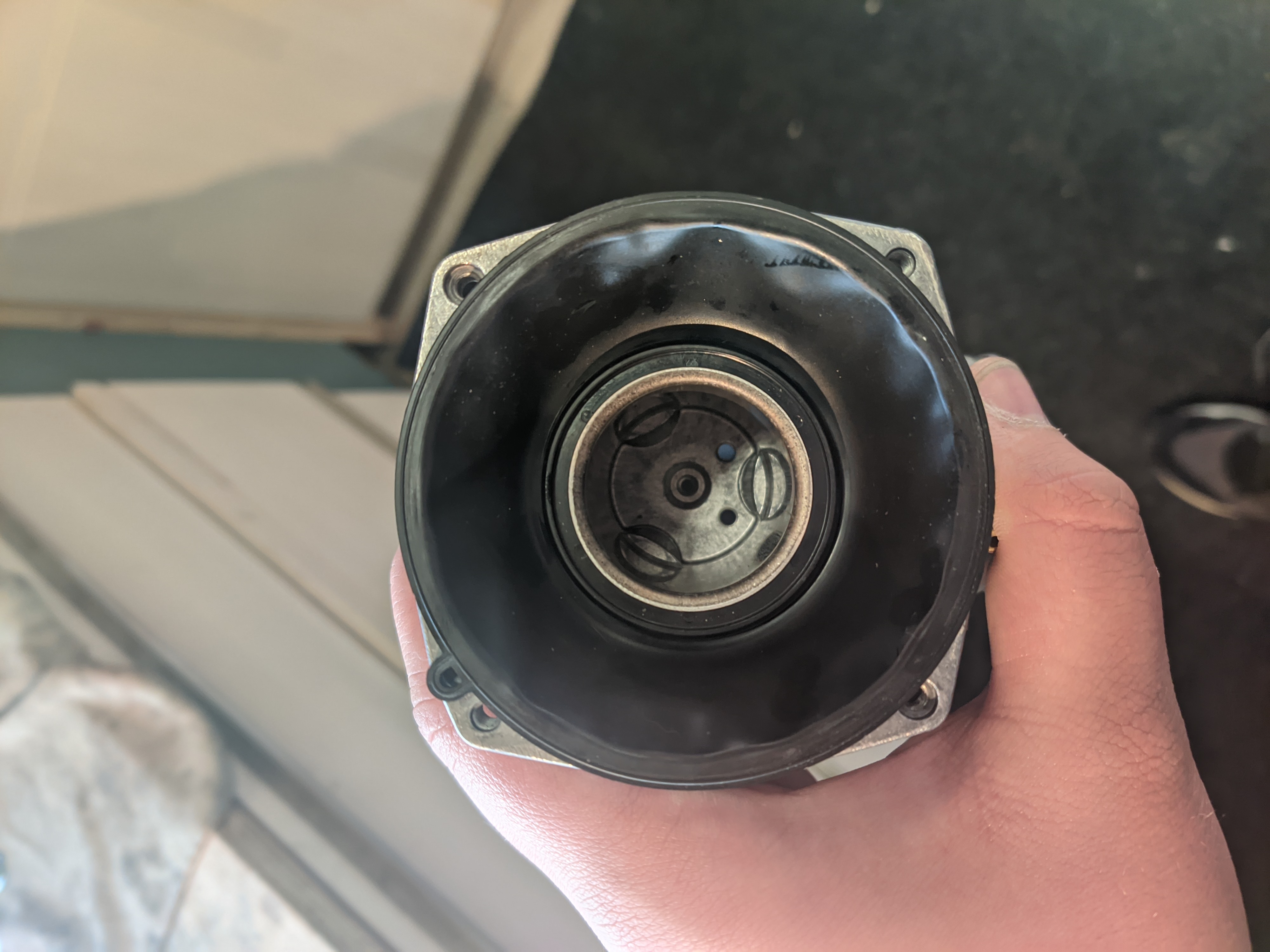

Re: Leistungsverlust nach längeren Lastperioden
Alrighty,
anbei ein Bild meiner Membran, die ist immer noch gut zu groß. War jetzt eine Nacht im Haus aber anscheinend schrumpft da nix.
Irgendwie Input dazu? Bei allem das ich online gesehen hab ist die Membran immer zu klein^^
Marvin
Marvin

- Beiträge: 1680
Hallo Marvin;
eine Nacht in die 'Gefriertruhe' - dann passt das wieder (zumindest wenn es eine originale Membrane ist);
Jau,
mit 20min im Eisfach und einer eingeölten Folie die ich dann stramm über die Membran gezogen hab ging es. Alles in den Schlitz gefädelt, Deckel drauf und vorsichtig die Folie rausgezogen. Jetzt mal schauen ob sich die gründlichere Reinigung gelohnt hat
LG,
Marvin
LG,
Marvin
LG,
Marvin
Marvin

hat die membrane einen riss? sieht auf jeden fall mal so aus.

Die Membran schaut noch gut aus, bin die mehrmals durchgegangen^^bandit hat geschrieben: Di 11. Apr 2023, 18:18 hat die membrane einen riss? sieht auf jeden fall mal so aus.
