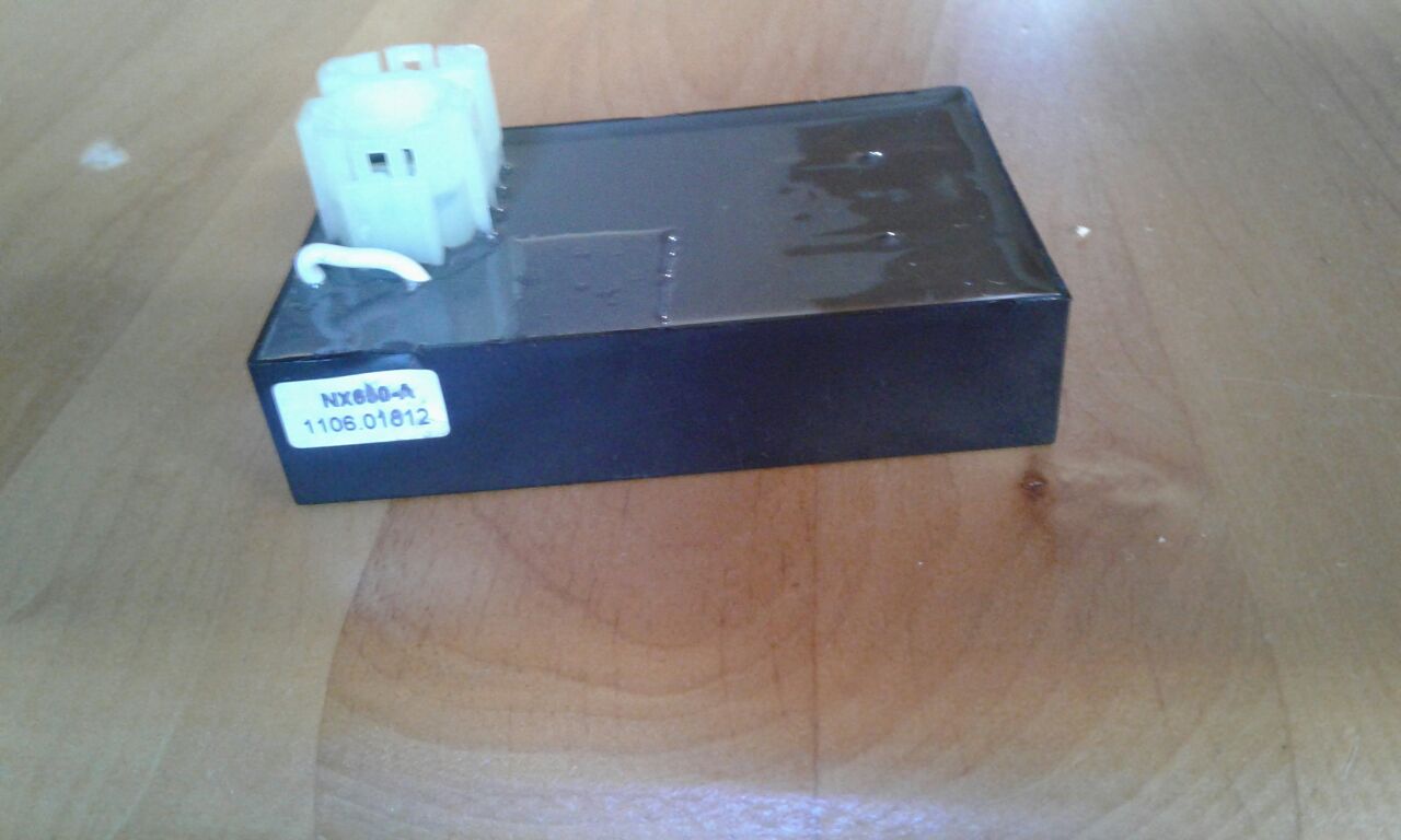

Die CDI ist nach 2 Wochen in Moers-Holderberg (kennt jeder) eingetroffen. Ein erstes Handyfoto gibt es schon mal. Es scheint, als wäre sie direkt aus China gekommen. Hauptsache sie ist erst mal da. Nun werden wir sehen, ob sie mit einer Aprilia oder nem VW-Bus nach Italien portiert wird. Fortsetzung folgt :D

Meine CDI wurde sofort zurück genommen. Da es wohl kein Ersatz gibt (ohne zusätzliche abgeschnittene Drähte), gab es umgehend das Geld zurück.

Die CDI von MS ist gestern am Gardasee angekommen. :D :D :D :D
Der Transport erfolgte mit eine Aprilia, mit der ich auch mal fahren darf.
Hab sie natürlich sofort eingebaut. Erster Eindruck: Springt sehr gut an. Springt auch noch gut an, wenn 2 Minuten volles Licht gebrannt hatte. Sehr guter Leerlauf. Probefahrt mache ich heute. Wenn soweit alles klar ist, öffne ich die Kabelschleife und befolge Langers Rat, die Kerze auf 1mm zu öffnen.
Werde ich noch alles berichten.

sind bei Dir auch noch zusätzliche schwarze abgeschnittene offene Drähte?
Auf dem Foto ist das nicht gut zu erkennen.

Bei mit ist nur die eine Drahtschlaufe. Nachdem ich Probegefahren bin, hab ich diese durchgeknippst und isoliert. Jetzt geht der Seitenständer auch wieder TÜV-gemäß.

Ich Frage mich die ganze Zeit, wieso M.S. zwei verschiedene CDIs ausliefert. Mir die mit durchgeschnittenen Drähte und Drahtbrücke und Dir nur mit Drahtbrücke.
Selbst bei meiner Reklamation hat M.S. nicht umgetauscht sondern sofort das Geld zurückgeben.
