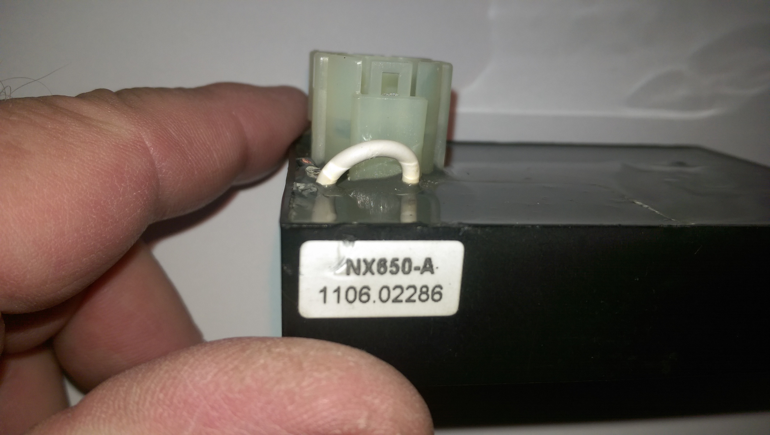

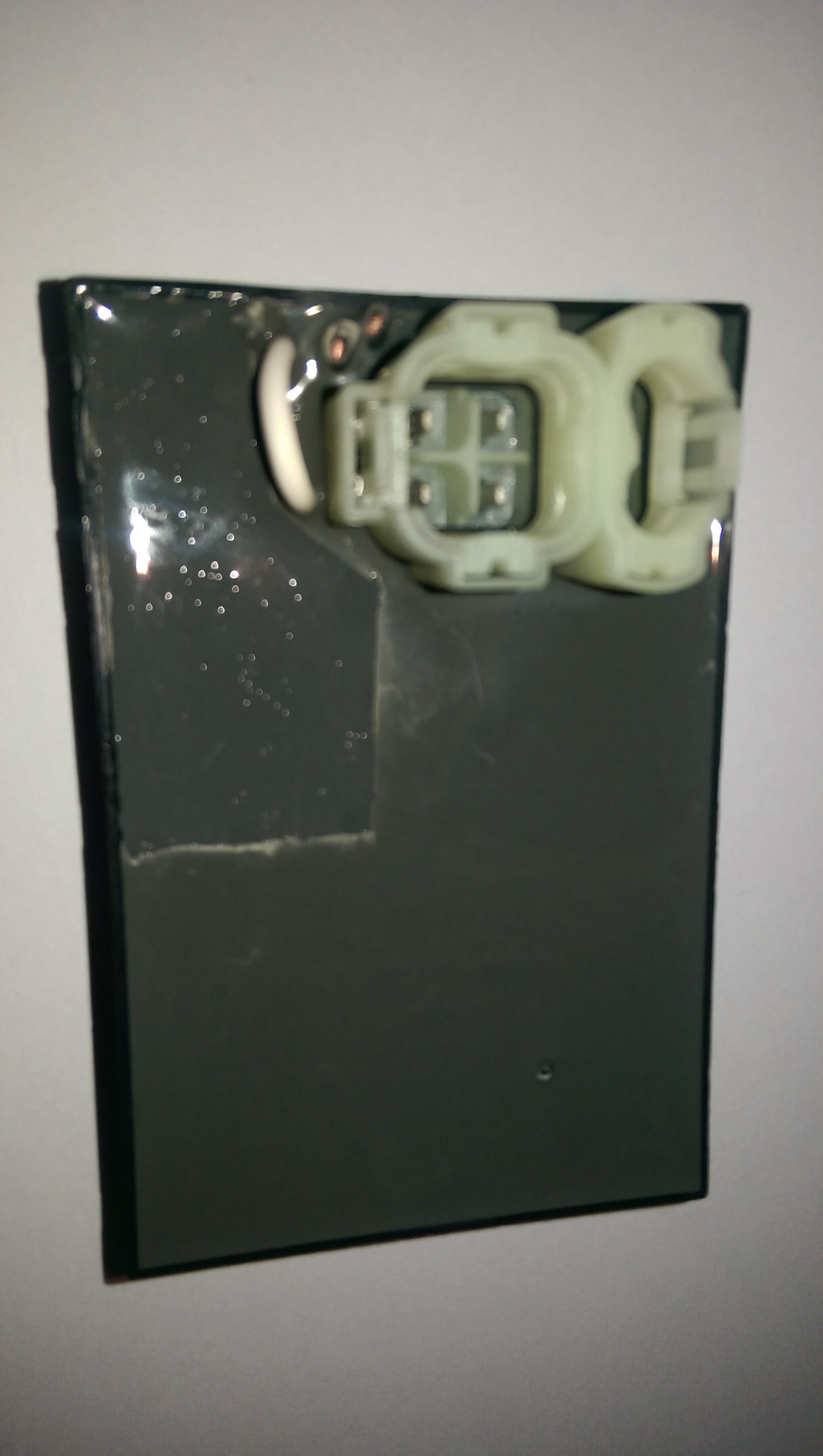

Ja, heute von der GLS abgeholt.
ABER:
würdet Ihr die einbauen?
Was sollen die offenen Drähte links am Stecker?
Und dazu muss ich noch für den Seitenständer die Weiße Brücke durchschneiden. Noch mehr offene Kabel.
Aber wenn eine Elektrisch bewanderter Kollege hier aus dem Forum sagt, da es nicht schlimm ist und das es nichts ausmacht, hänge ich sie mir ans Möppi.
Es gibt ja auch diese programmierbaren, da sind auch Öffnungen vorhanden.
Was soll ich tun?

Ich habe auch eine, bei der ich die Kabelbrücke abgepetzt habe. Hab sie mit Bitumendichtmasse grosszügig abgedichtet. Die Löcher mit den offenen Kabeln waren bei mir nicht.
Aber ob die Löcher sein müssen, glaube ich eher nicht.

Re: die neue CDI von M.S. ist da.
Sofort Reklamieren.
Da dringt Wasser in's innere, geht gar nicht.
Natürlich könnte man das dichtmachen aber sowas darf einfach nicht vorkommen. Und schon gar nicht dass die "so" rausgeschickt wird.
Da schäme ich mich etwas, MS empfohlen zu haben...

Beitrag von Jocker35 »
Sieht aus wie zweite Wahl..... erkennt man am nachgegoßenen Feld neben der weißen Brücke.
Langer hat recht, an den Stellen wird durch die Kapillarwirkung (warm/kalt) Feuchtigkeit über die offenen Stellen eingezogen.
Momentan wird wohl alles funktionieren, mit der Zeit werden sich aber Schäden einstellen.
Schicke lieber das Teil zurück und fordere besseren Ersatz.

Probier sie doch mal aus. Wenns gut läuft, hol sie nochmal raus und dichte alles mit Gehäusekitt oder Silikon ab.
Ob Du noch mal was von der Firma kaufst, kannst Du ja später immer noch entscheiden. So hast Du den wenigsten Ärger und kannst hoffentlich entspannt fahren.

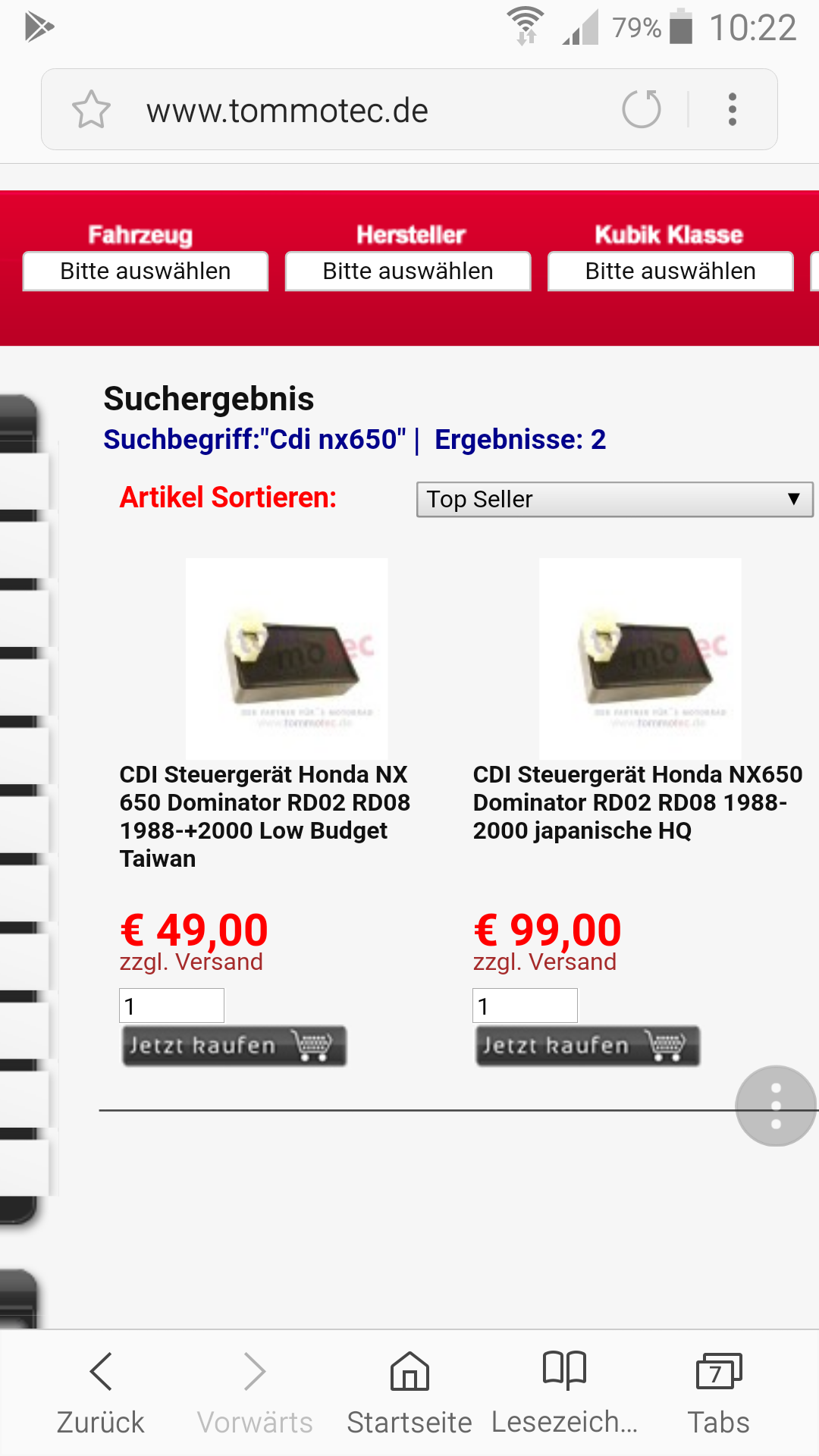

Was hasten für die CDI gezahlt?
Hab meine mei tommotec.de bestellt, die haben zwei zur Auswahl, 50 u. 100 Euro.
Hab mich für die 100 Euro Variante entscheiden.
139,-€ plus Versand.

Meinst du, mit Dirko die Stellen zumachen? Auch die dann von der durchgeschnittenen Brücke?
Die andere funktionierte ja gut, bis ich die Brücke für den Seitenständer (für den TÜV) durchgeschnitten habe.
Ich kram die alte kaputte nochmals raus und vergleiche die.
Beiträge: 4919
Das die andere nach trennen der Brücke nicht mehr geht ist defintiv nicht gewollt.
Es kann sich nur um einen Zufall (zufälliger defekt) gehandelt haben.
Es "MUSS" mit dem durchtrennen der Litze gehen. Genau so ist dies vorgesehen.
Ja, würde die 2 offenen Stellen neben dem Stecker sowie die dann offenen Enden der durchtrennten Litze
(da würde sich das Wasser durch Kapillarwirkung reinsaugen) abdichten.
