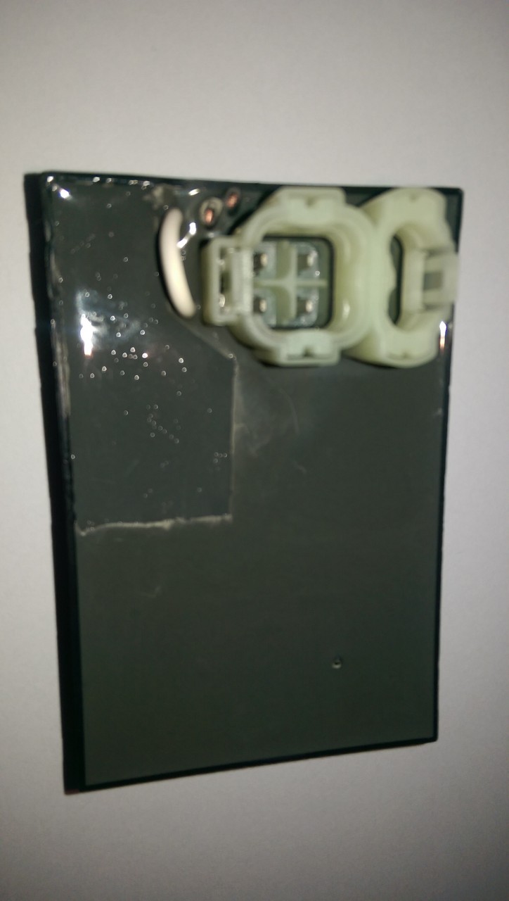

die neue CDI von M.S. ist da.
- Beiträge: 5469
Ja, heute von der GLS abgeholt.
ABER:

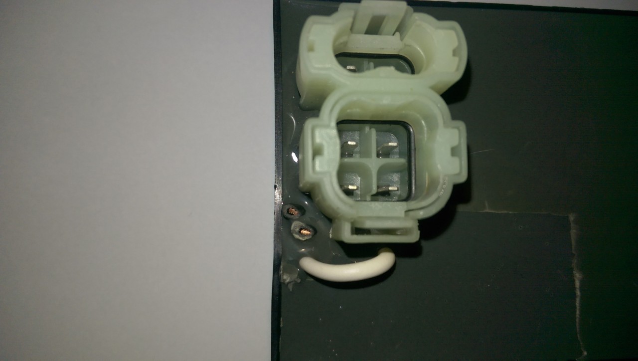

würdet Ihr die einbauen? Was sollen die offenen Drähte links am Stecker?

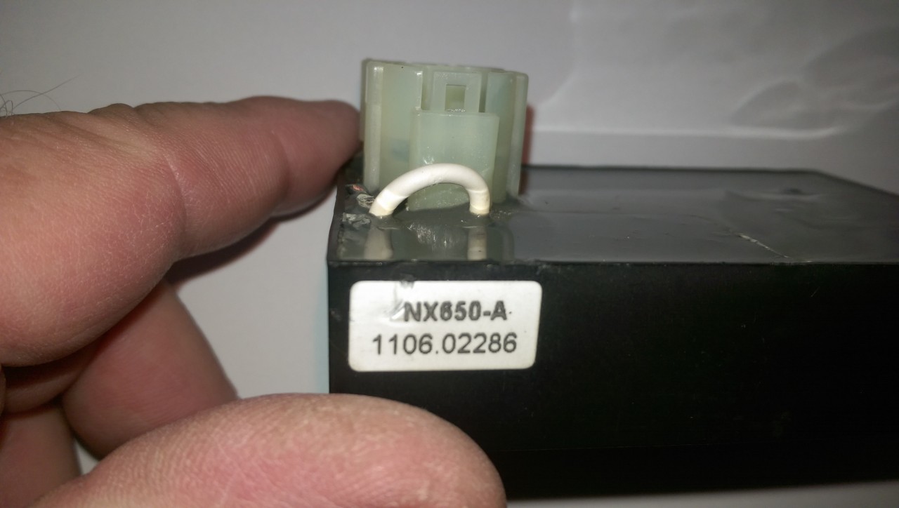

Und dazu muss ich noch für den Seitenständer die Weiße Brücke durchschneiden. Noch mehr offene Kabel.
Aber wenn eine Elektrisch bewanderter Kollege hier aus dem Forum sagt, da es nicht schlimm ist und das es nichts ausmacht, hänge ich sie mir ans Möppi.
Es gibt ja auch diese programmierbaren, da sind auch Öffnungen vorhanden.
Was soll ich tun?

Ich habe auch eine, bei der ich die Kabelbrücke abgepetzt habe. Hab sie mit Bitumendichtmasse grosszügig abgedichtet. Die Löcher mit den offenen Kabeln waren bei mir nicht.
Aber ob die Löcher sein müssen, glaube ich eher nicht.

Sofort Reklamieren.
Da dringt Wasser in's innere, geht gar nicht.
Natürlich könnte man das dichtmachen aber sowas darf einfach nicht vorkommen. Und schon gar nicht dass die "so" rausgeschickt wird.
Da schäme ich mich etwas, MS empfohlen zu haben...

Sieht aus wie zweite Wahl..... erkennt man am nachgegoßenen Feld neben der weißen Brücke.
Langer hat recht, an den Stellen wird durch die Kapillarwirkung (warm/kalt) Feuchtigkeit über die offenen Stellen eingezogen.
Momentan wird wohl alles funktionieren, mit der Zeit werden sich aber Schäden einstellen.
Schicke lieber das Teil zurück und fordere besseren Ersatz.

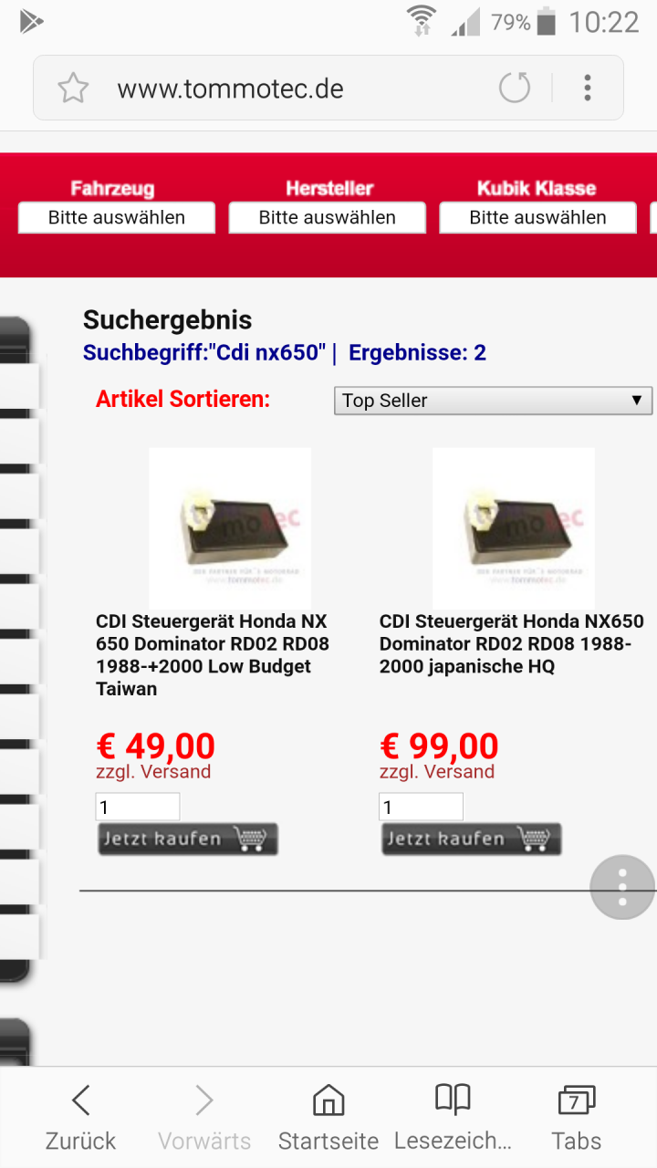

Was hasten für die CDI gezahlt?
Hab meine mei tommotec.de bestellt, die haben zwei zur Auswahl, 50 u. 100 Euro.
Hab mich für die 100 Euro Variante entscheiden.

139,-€ plus Versand.

Zuletzt geändert von dieCobra am Sa 29. Jul 2017, 00:06, insgesamt 1-mal geändert.
- Beiträge: 4889
Re: die neue CDI von M.S. ist da.
Lese mal den Text des Shop dazu ganz durch.
Ich erinnere mich jetzt das es da eine erste Serie gab, die als 2. Wahl verkauft wurde. Das ist aber schon sehr lange her.
Hätte nicht gedacht das es die überhaupt noch zu kaufen gibt.
Andi, deine scheint eine solche zu sein.
Kommt jetzt drauf an was du dafür bezahlt hast. Es sollten nicht viel mehr als die 95 in diesem Shop sein...
In dem Fall würde ich die behalten, da die nicht schlecht ist und die 2 offenen Stellen mit Dichtungssilikon verschliessen.
- Beiträge: 4889
Keine davon. Das sollen alles Originale (in dem Fall also die alten analogen) sein.dieCobra hat geschrieben:...BTS bietet auch zwei Sorten an...
Eine für 235,-€ und eine für 280,-€
Ist davon eine digital?...
Viel zu viel Geld und das auch noch für die alte Dinger...
- Beiträge: 5469
Meinst du, mit Dirko die Stellen zumachen? Auch die dann von der durchgeschnittenen Brücke?
Die andere funktionierte ja gut, bis ich die Brücke für den Seitenständer (für den TÜV) durchgeschnitten habe.
Ich kram die alte kaputte nochmals raus und vergleiche die.
- Beiträge: 4889
Das die andere nach trennen der Brücke nicht mehr geht ist defintiv nicht gewollt.
Es kann sich nur um einen Zufall (zufälliger defekt) gehandelt haben.
Es "MUSS" mit dem durchtrennen der Litze gehen. Genau so ist dies vorgesehen.
Ja, würde die 2 offenen Stellen neben dem Stecker sowie die dann offenen Enden der durchtrennten Litze
(da würde sich das Wasser durch Kapillarwirkung reinsaugen) abdichten.
