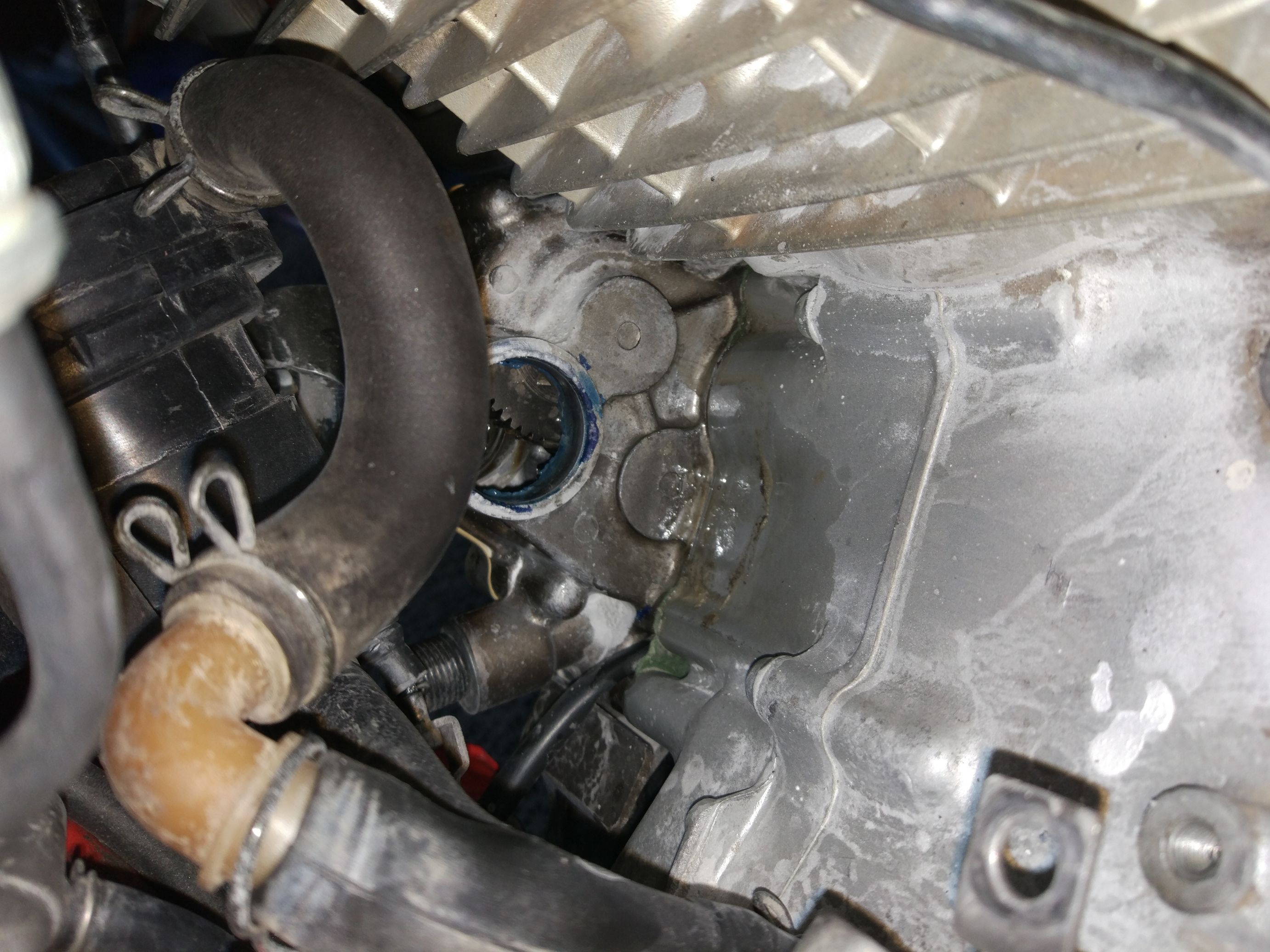

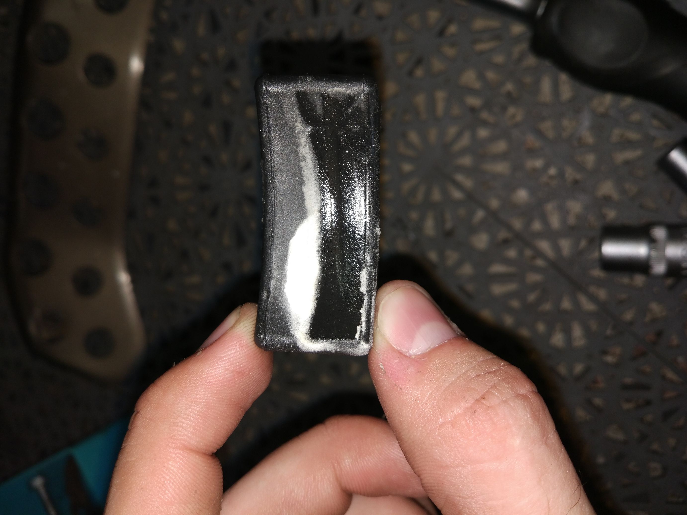

Nach erneutem Saubermachen und Pudern: Es muss der Anlasser sein:
Das Lagergummi unter dem Anlasser von oben
Und von der dem Anlassergetriebe zugewandten Seite
Die Idee das mit Hylomar abzudichten war wohl nicht so gut, auf dem O Ring war eine ungleichmäßige Kruste...möglicherweise war das eher kontraproduktiv. Was nun?
1. Hab mir einen originalen Honda-Dichtring bestellt
2. Es sind doch einige kleine Riefen im Sitz, wahrscheinlich vom gefühlt 100x mal ein und ausbauen des Anlassers. Mit feinem Schleifpapier gleichmäßig etwas verschleifen, oder lieber nicht?
3. Mein letzter Gedanke wäre im eingebauten Zustand den Anlasser bei abgenommenem Deckel mit einer feinen Spritze mit Hylomar abzudichten, einmal rund rum. Wenn überhaupt müsste sich das durch den Druck dann ja reindrücken und noch mehr dichten.
Habt ihr noch Ideen?

Verfasst: Mi 20. Jun 2018, 09:51
von Nicola
Den Anlasser hatte ich vor 2 Jahren ausgebaut, um die Kohlen zu erneuerm. Dieser ominöse Gummiring war furtztrocken. Er dichtet ab gegen Staub und sorgt für eine weiche Verbindung zwischen Anlasser und Motorgehäuse. Möglicherweise hält er auch ein wenig Öl auf der Zahnradseite. Wenn da bei Dir alles im Öl schwimmt und sogar der Anlasser voll läuft, solltest Du nun wirklich mal die komplette Ölversorgung (Entsorgung) kontrollieren und außerdem prüfen, ob es übermäßigen Druck im Motorgehäuse gibt.
Nachdem, was ich hiergelesen habe ist es fast ein Wunder, dass Dich die Domi immer wieder nach hause gebracht hat. Und das mit über 130 Grad Öltemparatur! Und spritz nicht überall Hylomar hin. Es ist eigentlich ein tolles Zeug. Bei Dir verteilt es sich wahrscheinlich aber schon im gesamten Motorgehäuse.
Sei mir nicht böse. Aber bei offenem Bein hilft ja auch nicht, wenn man da ne Gummipelle drübezieht.
Und gib niemals auf!!
Liebe Grüße aus bella italia
Nicola

Re: Mal wieder der Ölstand und seine Messung
Verfasst: Mi 20. Jun 2018, 18:07
von dieCobra
Kann es sein, das im Bereich des Auflagegummis ein wenig grüne Gehäusedeckeldichtung fehlt? Rechts und links ist was zu sehen.
Verfasst: Mi 20. Jun 2018, 20:40
Jetzt, wo du das geschrieben hast Andi... ich sehe das mit den evtl. fehlenden Dichtungsstücken zwar jetzt nicht
aber unabhängig davon, auf dem Bild sieht es aus als könnte es genausogut an dieser Deckeldichtung "statt" am Anlasser O-Ring undicht sein... da unten ist es besonders nass.
Verfasst: Do 21. Jun 2018, 11:54
von DomiJo
Ich bin gerade in die Garage und tatsächlich sieht es auch nach sauber machen so aus, als würde die dichtung da fehlen.
So ganz glauben kann ich es nicht, wo sollte sie denn hin?
Werde jetzt mal den Deckel abnehmen, denn wenn es da undicht sein sollte ist es ja kein Wunder dass es leckt...

Das ist ja ein dicker Hund. Komische Sache, es kann sein dass der Deckel in dem Bereich nicht ganz fest geschraubt war. Die Dichtungen werden mit der Zeit auch hart und porös
Verfasst: Do 21. Jun 2018, 12:21
DomiJo hat geschrieben: ↑Do 21. Jun 2018, 11:54...So ganz glauben kann ich es nicht, wo sollte sie denn hin? ...
Indem z.B. mal jemand diesen Deckel ab hatte und die dann teilweise zerfledderte alte Dichtung nicht erneuert hat.
