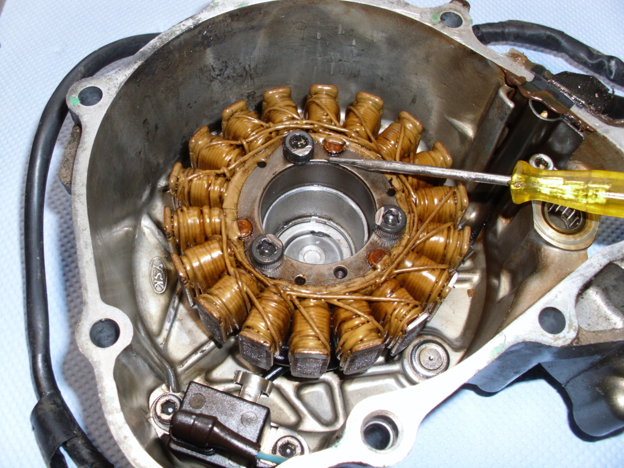

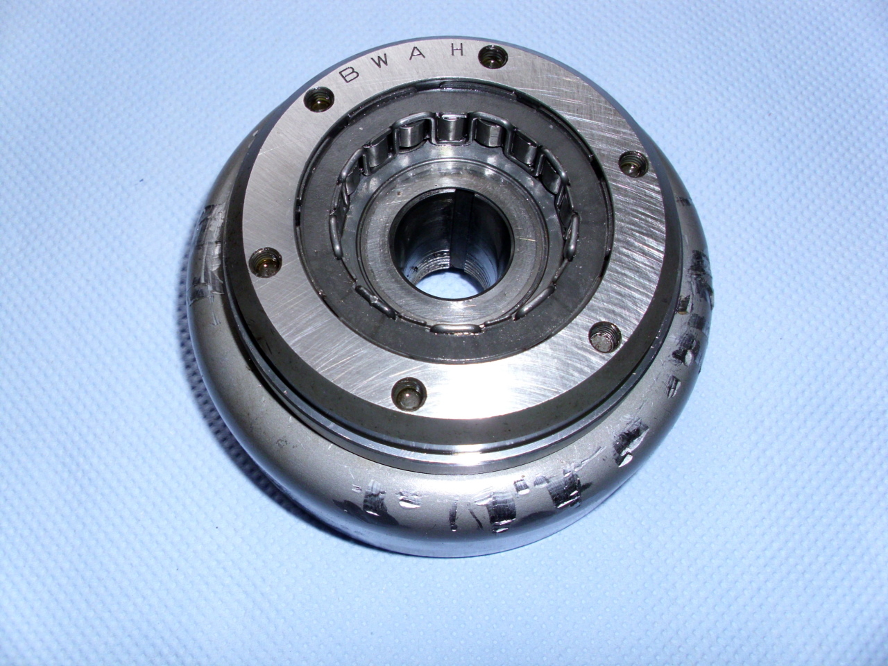

Den Lichtmaschinen-Rotor hat irgendwann mal jemand versucht, mit einem 'Zweiarm-Klauenabzieher von der Kurbelwelle abzuziehen - hat
nicht funktioniert, aber er hat dabei den LiMa-Rotor verbogen, so dass er an den Befestigungsschrauben der Statorwicklung und am LiMa-
Deckel geschliffen hat. Der Rotor ist damit ganz klar ein Fall für die 'Tonne' (!)
[attachment=1]DSCI0071.JPG[/attachment]
Bei genauerer Untersuchung wurde dann auch 'Transparent' warum versucht wurde den LiMa-Rotor zu Entfernen - an der Rückseite ist der
Anlasser-Freilauf angeschraubt, der wohl eine Fehlfunktion aufwies.
[attachment=2]DSCI0067.JPG[/attachment]

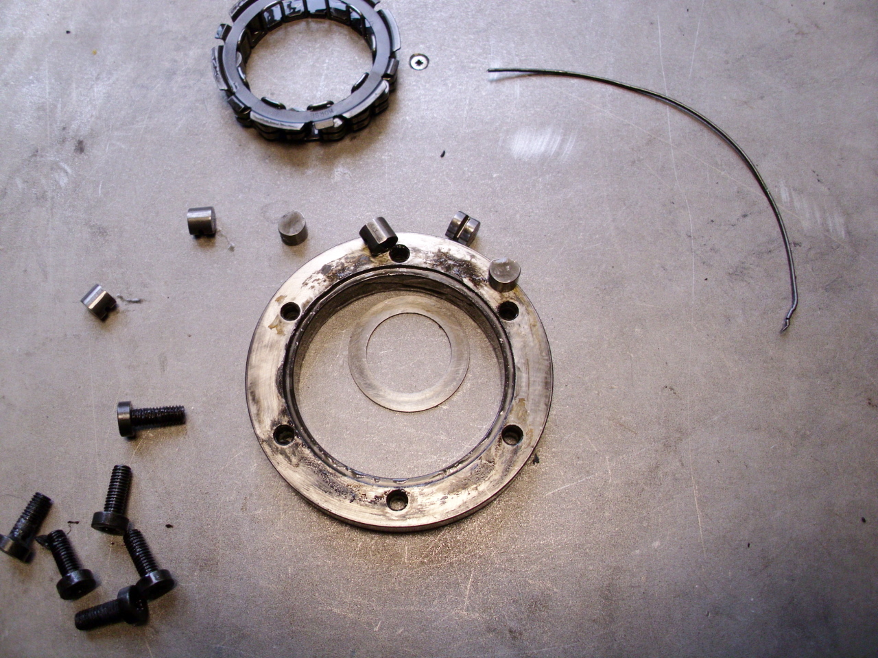

Die 'Ringfeder', die ursprünglich das 'Gliederband' des Anlasser-Freilaufs vorgespannt hatte, war gebrochen. Der Anlasser-Freilauf ist zwar
noch lieferbar - allerdings nur cpl. (143,00 EUR) - ein Foren-Mitglied wußte hier Rat - und half spontan mit der Bezugsquelle einer solchen
Ringfeder - schaun_mer_mal

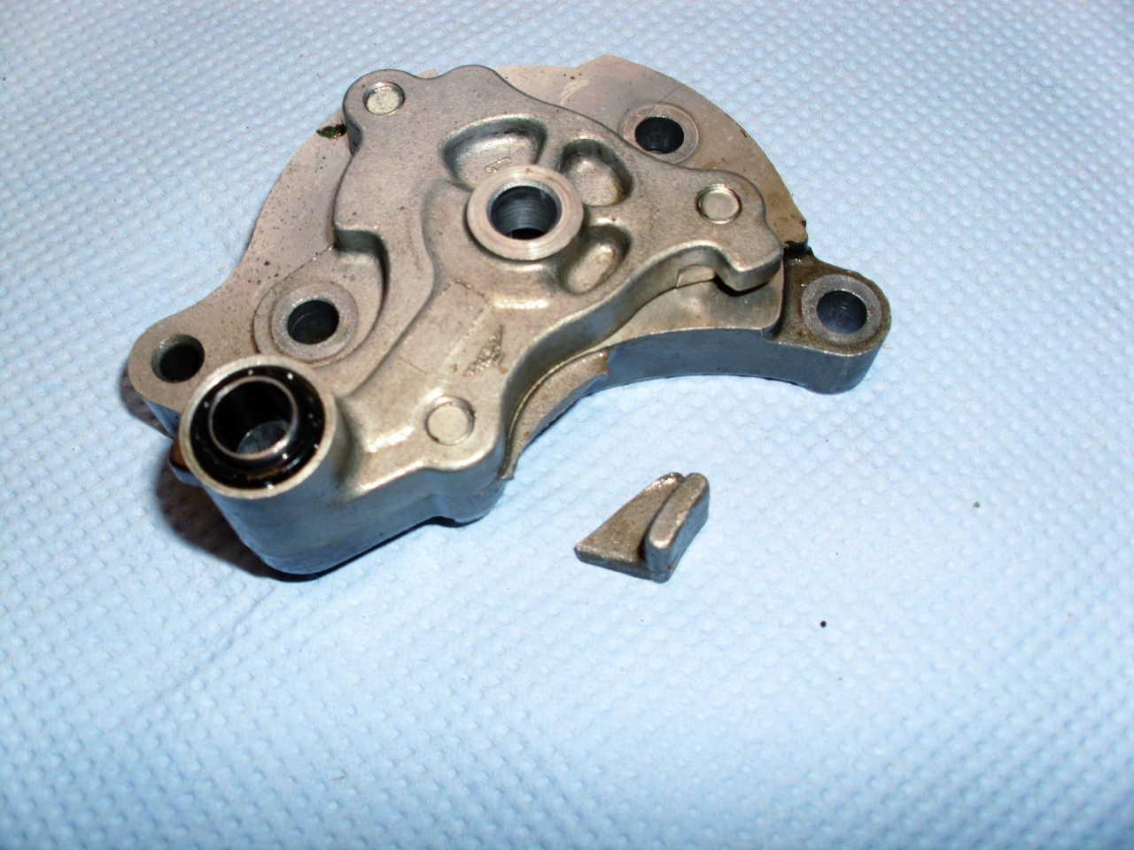

Die Ölpumpe - nach dem Zerlegen befanden sich sowohl der Innen- als auch der Außen-Rotor in einwandfreiem Zustand, alle Maße innerhalb
der zulässigen Toleranzen, keine Riefen an den 'Innereien'. Allerdings wurde beim Zerlegen des Motors ein Stück des Ölpumpen-Gehäuses im
Motorgehäuse gefunden. Dieses abgebrochene Teil soll normalerweise verhindern, dass sich die Steuerkette im Kurbelgehäuse verkeilt z.B.
beim Ventilspiel einstellen od. abnehmen des Zylinderkopfs - wenn man bei ausgebauten Nockenwellen versucht die Kurbelwelle zu drehen,
dann ...

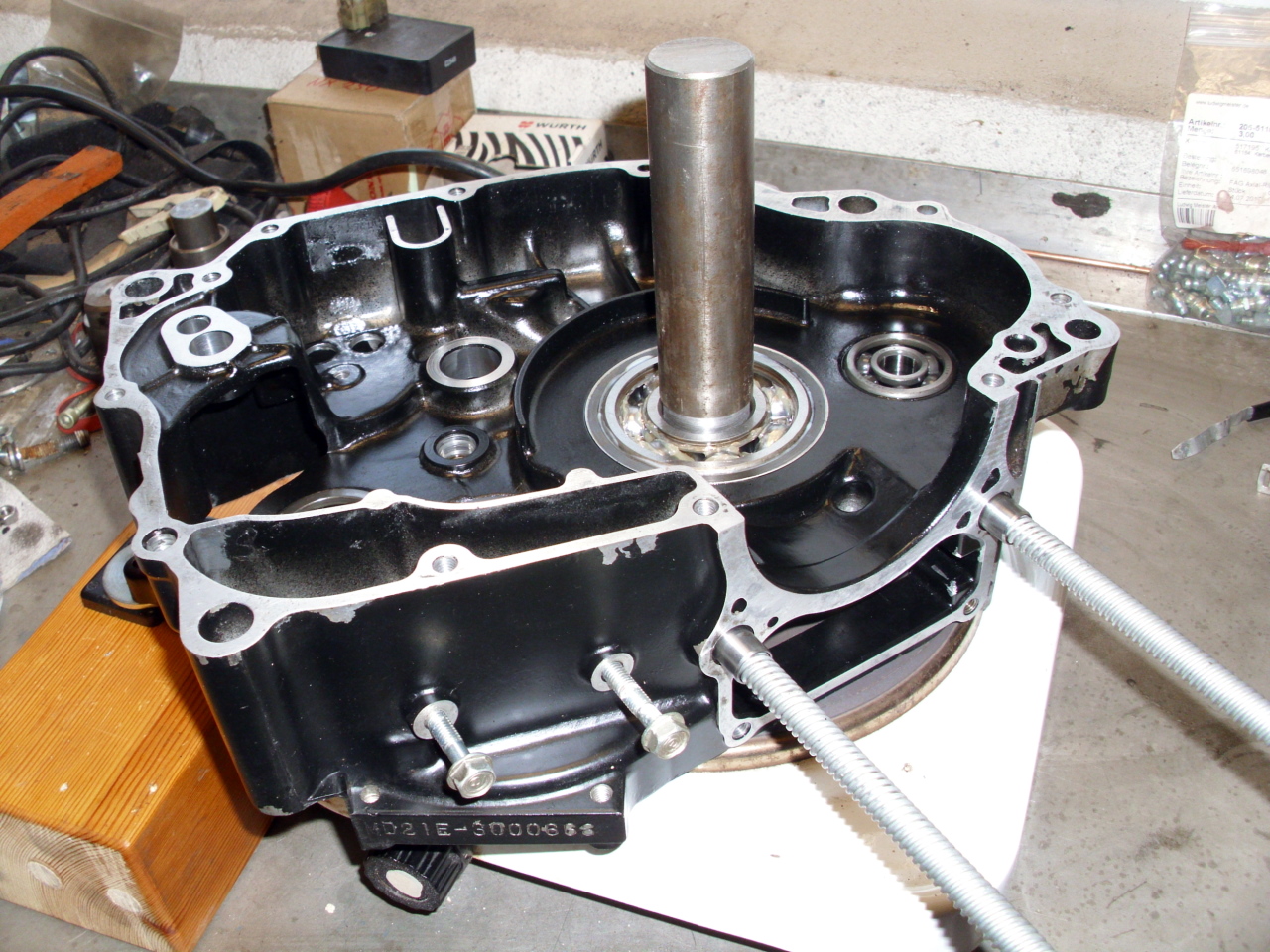

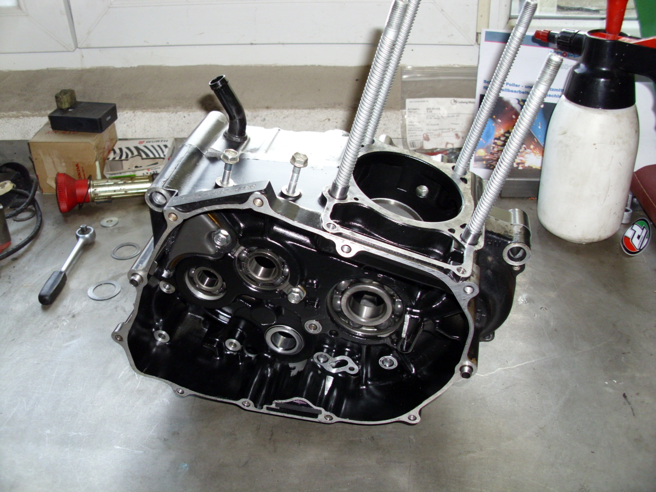

[attachment=6]DSCI0077.JPG[/attachment]
Ich habe dann einfach mal 'Angefangen' - nachdem ich Gestern die Teile in einer 'Super-Waschmaschine'
reinigen durfte - so ein Teil ist ganz sicher der Traum eines jeden Lehrlings (!) Nach 20min. waren alle Teile 'sauber' und cpl. Ölfrei - so etwas habe ich bis Gestern nicht gesehen - beide Daumen nach oben (!)
[attachment=5]DSCI0078.JPG[/attachment]

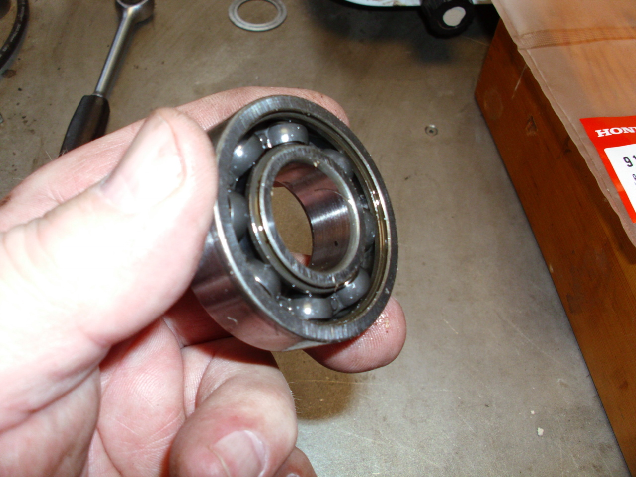

Erster Arbeits-Gang war die Montage der Kurbelwellen-Lager - zuerst das linke KW-Lager - das ist bei den
NX250 Motoren ein 'Fest-Lager' (Press-Sitz a.d. KW) und anschließend das rechte KW-Lager, dies hat einen
'Schiebe-Sitz' auf der Welle und dafür einen 'Press-Sitz' im Motorgehäuse.
[attachment=4]DSCI0082.JPG[/attachment]
Um eine 'schonende Montage der Lager zu gewährleisten, war wieder einmal 'Wärme' im Spiel - diesmal kein
'offenes Feuer' sondern es kam eine Heizplatte zur Anwendung. Das funktioniert genauso zuverlässig wie der
'Griesheimer' - dauert allerdings etwas länger
[attachment=3]DSCI0079.JPG[/attachment]

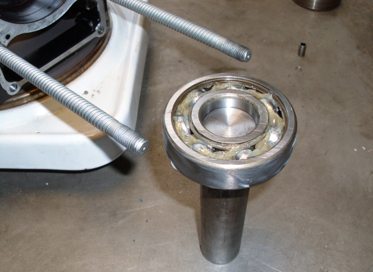

Zur Montage des rechten KW-Lagers im Gehäuse habe ich mir ein 'Hilfswerkzeug' gedreht, welches das Lager
aufnimmt, das Gehäuse hat bei der Montage des Lagers doch ca. 150°C. - und verbrannt hat man sich schnell.
Das Lager wird am Außenring leicht mit Fett eingestrichen - nicht damit es besser 'rutscht' - sondern dass sich
die Temperatur des heißen Gehäuses nicht so schnell auf das Lager überträgt. Die Montage des Lager muß auf
'Anhieb' klappen (!)
[attachment=2]DSCI0080.JPG[/attachment]
Nachdem das Lager im Gehäuse sitzt, empfiehlt es sich noch ein paar Minuten zu Warten, bevor der Montage-
Dorn entfernt wird. Das Lager muss sich jetzt erst erwärmen, damit es seinen endgültigen 'Press-Sitz' erlangt.
[attachment=1]DSCI0081.JPG[/attachment]

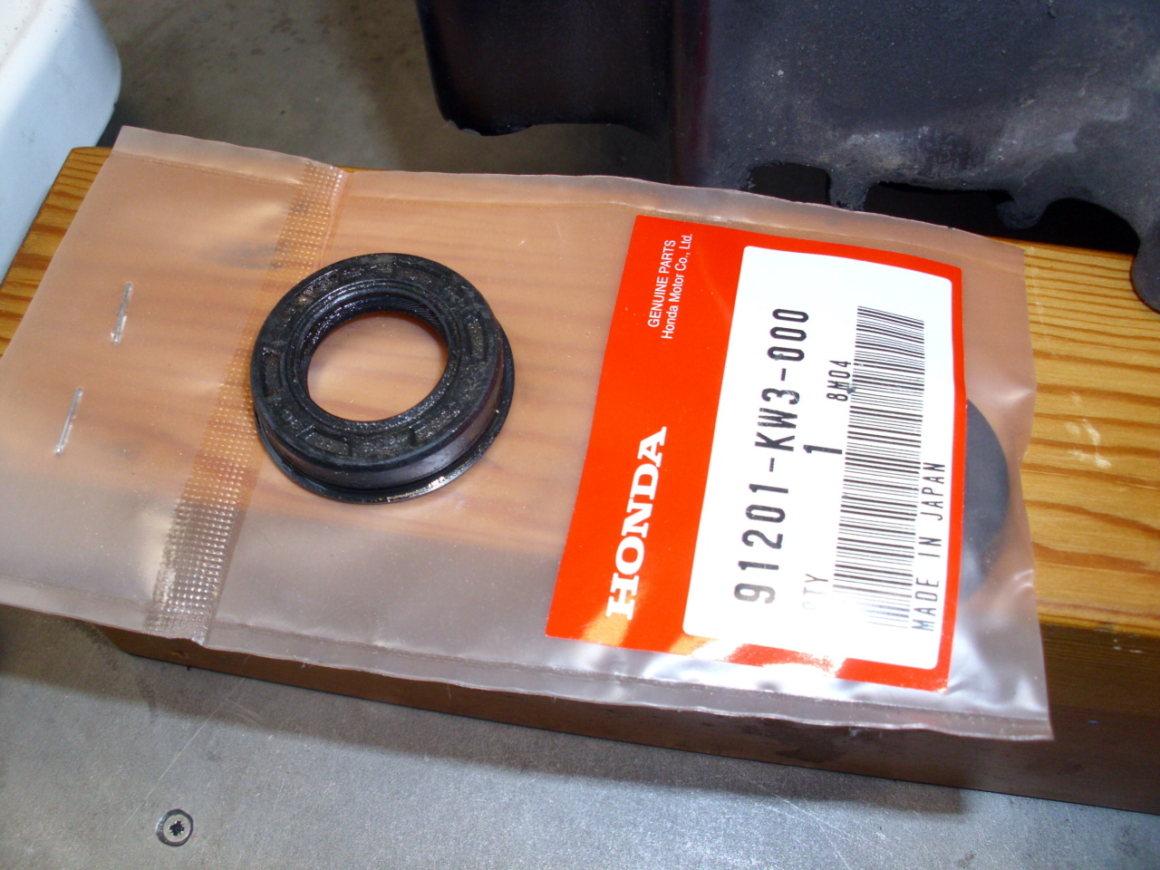

Die nächsten Arbeits-Schritte sind die Montage des Simmerrings der Getriebe-Ausgangswelle - wehe dem, der
dies 'beizeiten' vergisst - er wird alle folgenden Arbeiten doppelt ausführen. Besagter Simmerring lässt sich nur
von der Motor-Innenseite her einbauen (!) Dazu muss das (linke) Lager der Getriebe-Ausgangswelle ausgebaut
sein.
[attachment=0]DSCI0083.JPG[/attachment]

schönes Gehäuse.

Ich hoffe Du hast das Lager nicht über den Innenring mit dem Dorn
ins Gehäuse geklopft.
Das genau sollte man nämlich nicht machen, die Wälzkörper sollen
keine Kräfte beim Einbau übertragen.
Ciao
SB3

sb3
- Beiträge: 315
- Wohnort: Hauptstadt
Re: Archimedes und die Blaue NX250
Büds hat geschrieben:Also, als Meister seines Fach' s wird Herbert wissen, was er tut - gaaanz Sicher!
Meinst Du ich bin auf der Brandsuppen dahergeschwommen ... wie man in BY sagt.
Ciao
SB3
SB3
sb3
- Beiträge: 315
Mein Beitrag war auch nicht als Kritik an Herbert gemeint, sondern konstruktiv.
Wenn das nicht gewünscht ist, kann man das Ganze auch gleich lassen mit so nem Forum ....
Ciao
SB3
SB3
Bitte 'friedlich' ihr beide (!)
Ihr habt beide Recht - ein Kugellager über den Innenring in eine Bohrung einzutreiben würde es zweifellos zerstören.
Das Hilfswerkzeug habe ich nur angefertigt um mich nicht am heißen Motorgehäuse zu verbrennen - 150°C ist schon
eine Hausnummer
Andreas hat ebenfalls Recht - ich habe diese Arbeiten bereits viele male ausgeführt - und die meisten Motoren laufen
immer noch
. Es kann also nicht ganz falsch sein was ich mache (!)
schönes WE - Herbert
eine Hausnummer
immer noch
Noch ein paar Bilder vom gestrigen Tag;
Hier nochmal der Wellendichtring der Getriebe-Ausgangswelle und das dahinter befindliche Lager. Dieses Lager ist
einseitig mit einer Dichtscheibe versehen (1 RS) ein solches Lager ist eher selten anzutreffen und es ergibt erstmal
keinen Sinn direkt vor dem Simmerring noch mal ein abgedichtetes Lager einzusetzen. Die offene Seite des Lagers
zeigt hier zum Motor-Inneren. Bei genauer Betrachtung verläuft zwischen dem Dichtring und dem Lager ein Öl-Kanal
der die Getriebe-Ausgangswelle mit Öl versorgt (!)
Der Teufel ist ein 'Eichhörnchen' - oder ein Honda-Konstrukteur
Wer hier ein offenes Lager einbaut wird mit
einem zukünftigen Getriebe-Schaden abgestraft (!)
Die Ölversorgung des Getriebes erfolgt über eine außen am Motor verlegte 'vollverchromte' Ölleitung
- die dann
hinter den beiden linken Lagern der Getriebewellen mündet. Von dort verteilt sich dann der Öl-Strom durch die
beiden Getriebe-Wellen bis zu den Lagerstellen - ich habe noch 'nie' bei Motoren dieser Generation 'Pitting-Bildung'
an den Getriebe-Rädern vorgefunden - diese Konstruktion war wohl für die 'Ewigkeit' gedacht - und funktioniert
auch nach einem 'viertel Jahrhundert' immer noch erschreckend zuverlässig (!)
(Mir ist keine NiXe bekannt, die mit einem Getriebe-Defekt den Dienst quittiert hätte)
gut's Nächtle - Herbert

Solch ein halboffenes Lager hat auch die Dominockenwelle.
Hallo Andi;
[quote]Solch ein halboffenes Lager hat auch die Dominockenwelle.[/quote]
- möglicherweise dient das ebenfalls dazu den 'Öl-Fluss auszurichten.
Wenn Du ein 'originales' WHB hast - da ist ziemlich am Anfang ein Schmier-Plan
/ Öl-Laufplan abgedruckt.

Der NX650 Motor weisst ähnlichkeiten beim Prinzip der Getriebeöl Kanalführung auf.
Mich würde mal interessieren wie es dahingehend mit der Versorgung der Kupplung im Gegensatz zum 650er (in puncto gegenüberliegende Seite) aussieht.
Hallo Klaus - ich kann hier leider keine PDF's einstellen
- schick mal deine e-mail Adresse per PM.
