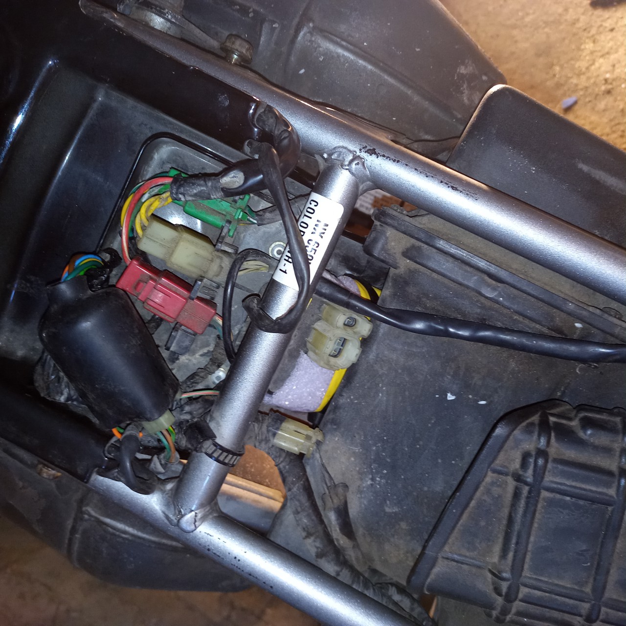

Hi. Ich wollte das Thema nochmal aufwärmen. Ich bin auch gerade dabei die Originale CDI zu verlegen. Unter der Sitzbank würde ich sie ungern verstauen. Aber die Sache mit dem Luftfilter Kasten hörst sich gut an. Aber wo lang würden denn da die Kabel verlegt? Oder hast du ein Loch gebohrt?
Wenn ich ein Loch bohre muss ich es doch auch wieder dicht bekommen.

Wenn die Sitzbank drauf ist, ist's halt ziemlich eng da unten. Der Stecker der CDI darf auf keinen Fall Druck kriegen, sonst sind deine Lötstellen in der CDI nach höchsten 5km hinüber und du schiebst nach Hause.

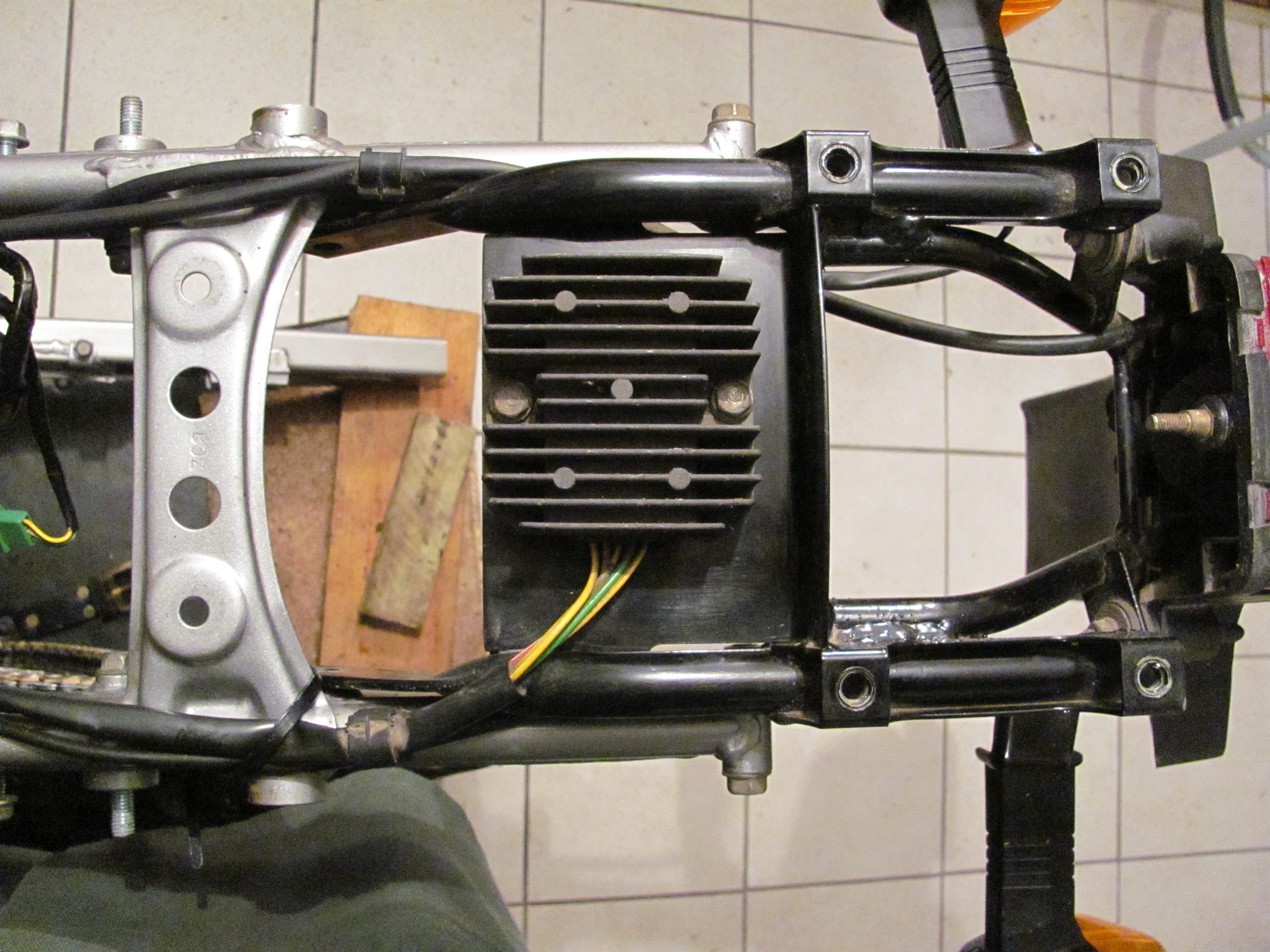

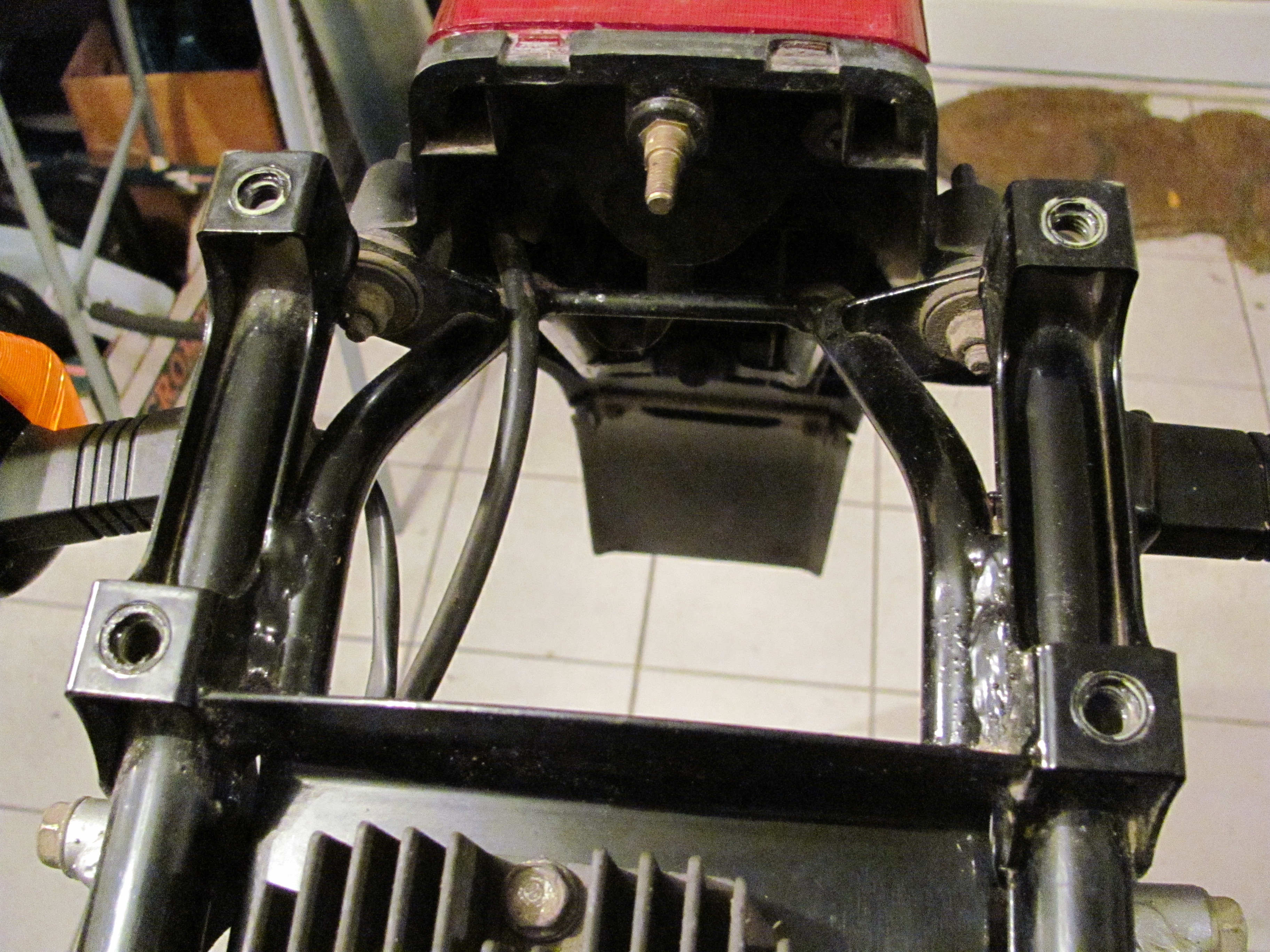

Platz für die CDI wäre wohl auch noch zwischen Gleichrichter und Rücklicht (im Bild rechts). Dort habe ich eine komplette Alarmanlage verbaut. Nachteil: Man kommt an die CDI nicht mehr heran, ohne alle möglichen Teile abschrauben zu müssen.

Nergal hat geschrieben: Di 27. Apr 2021, 13:23 Platz für die CDI wäre wohl auch noch zwischen Gleichrichter und Rücklicht (im Bild rechts). Dort habe ich eine komplette Alarmanlage verbaut. Nachteil: Man kommt an die CDI nicht mehr heran, ohne alle möglichen Teile abschrauben zu müssen.
Echt jetzt ??!!
Wegen Deiner Auslandsreisen ????
Beiträge: 1591
Wohnort: Oberfranken
Re: Kabel/CDI verlegen etc.
Beitrag von Nergal »
Mehrheit hat geschrieben: Di 27. Apr 2021, 16:36
Echt jetzt ??!!
Nja, in erster Linie wegen des Basteltriebs. Die Anlage gabs neu und billig in der Bucht. Da wollte ich mal schauen, ob ich das hinkriege. Hat geklappt. Die Anlage trötet recht laut - auch dann, wenn die Fernbedienung in der Jackentasche versehentlich Kontakt mit dem Schlüsselbund bekommt. Dann gehört dir beim Wenden in der Innenstadt die ungeteilte Aufmerksamkeit aller Passanten. :-)

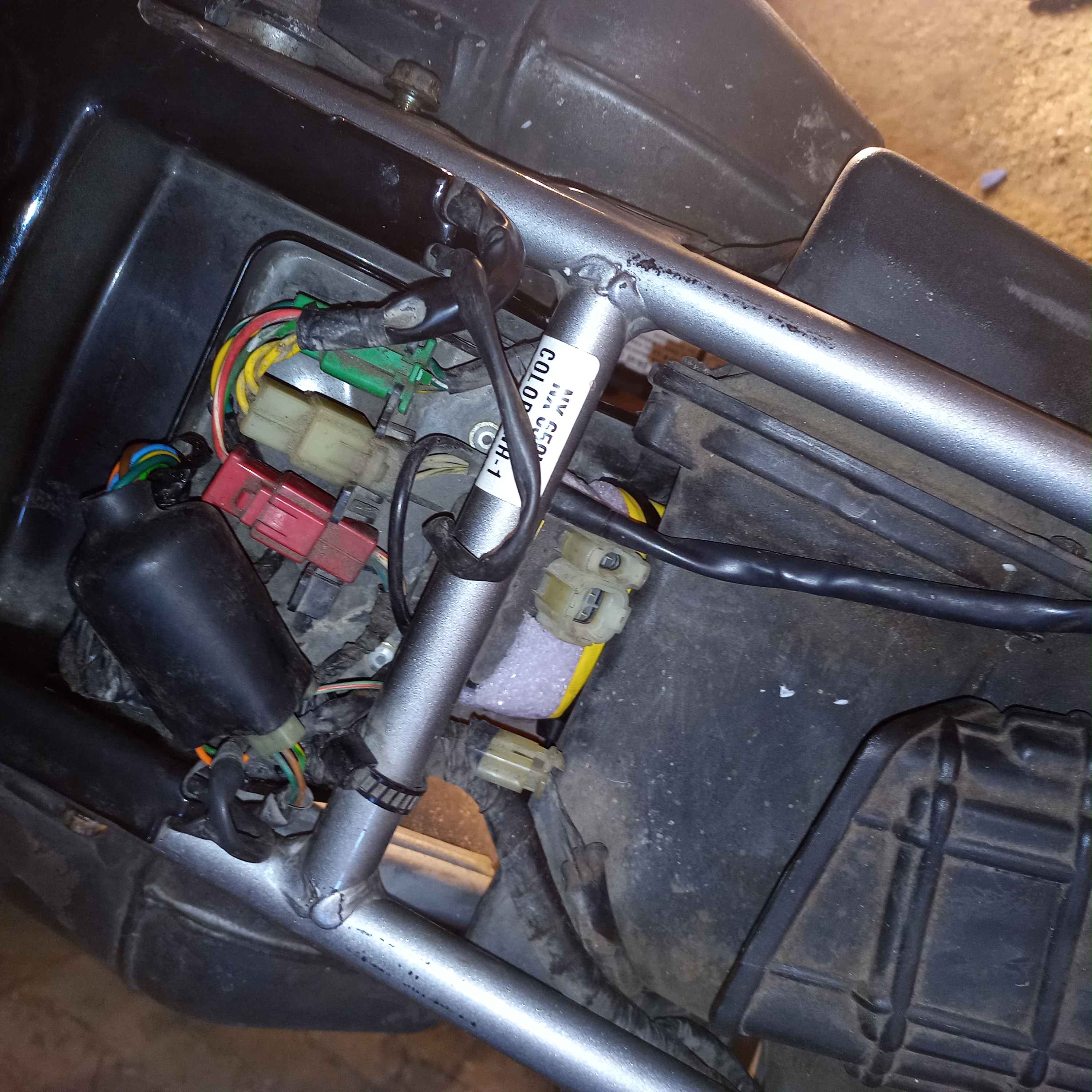

Hast du davon zufällig noch ein Bild? Ich habe meine CDI recht eng in der Lampenmaske zwischen den beiden Scheinwerfer"trichtern" verstaut, zusammen mit Sicherungen und Blinkgeber:
Bin mir aber nicht sicher, ob das so ideal ist. Bis jetzt hat es schon ein paar tausend KM (auch im Regen) gehalten, die CDI Kabel sind zwar entblößt aber bekommen keinen Zug ab beim einschlagen. Hatte alternativ überlegt die Kabel unter der Sitzbank aus der Halterung zu nehmen, diese zu entfernen und dann die CDI dorthin zu packen. Die Frage ist bloß, ob sie da besser aufgehoben ist?

Ein Foto der eingebauten Alarmanlage konnte ich nicht finden. Aber exakt an dieser Stelle habe ich sie eingebaut. Sie ist sehr schwer zugänglich. Also nichts für schnell mal nachgucken, ob der Stecker noch richtig sitzt. Bei einer Alarmanlage ist das unwichtig, bei einer CDI ist das so eine Sache...

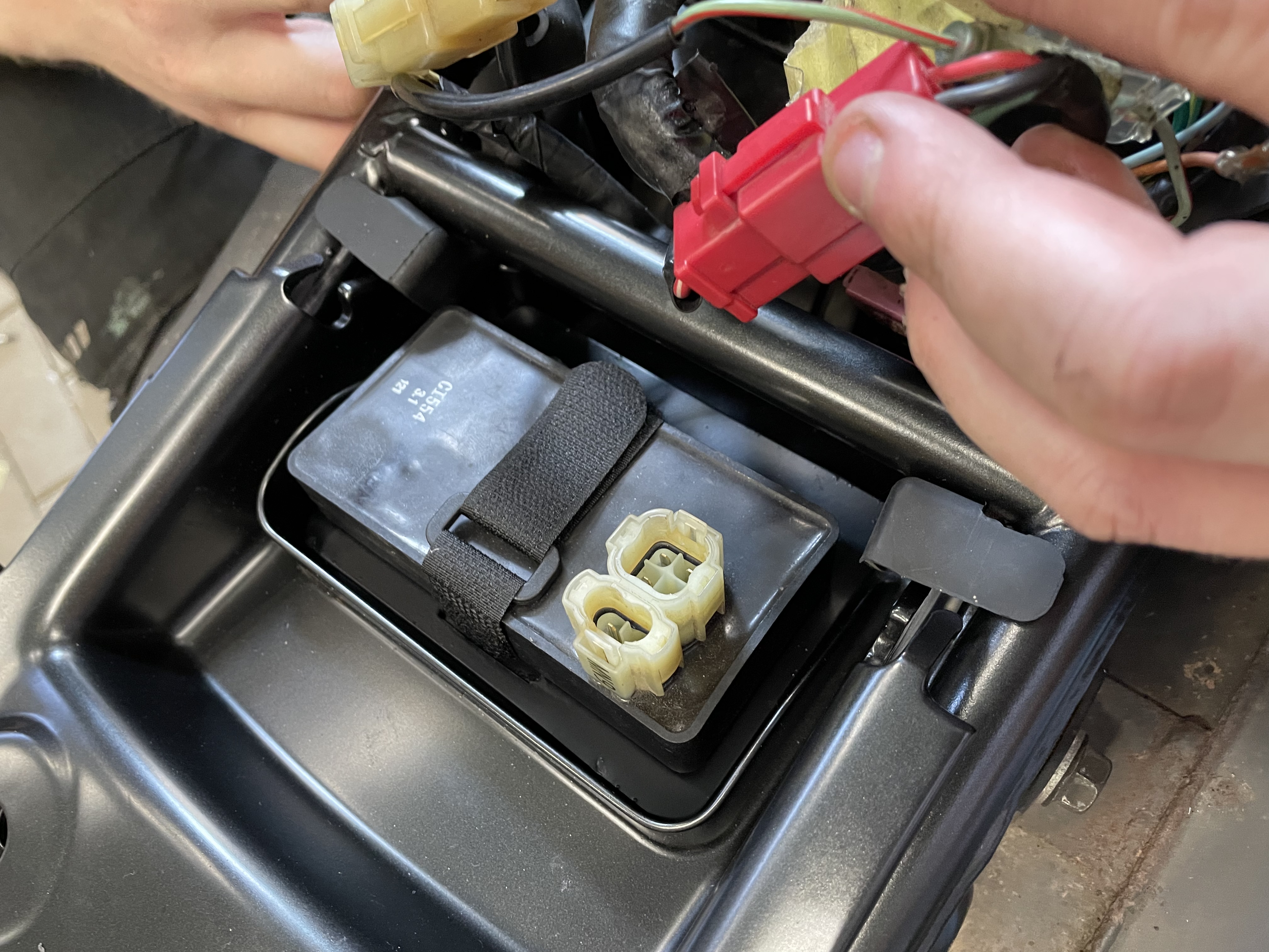

Vielleicht hilft es dir ja, meine CDI habe ich hier verbaut:
Beiträge: 5151
Ja, ein schönes geschütztes Plätzchen.
Habe, da meine CDI am Originalort ist, diverse andere Sachen hin gebaut.
Weiss jetzt am Bild nur nicht, ob die Höhe bis unter die Bankpolsterung sicher ausreicht
das die Kabelaustritte aus den Steckern nicht unter Druck geraten, wenn jemand hinten sitzt ?
