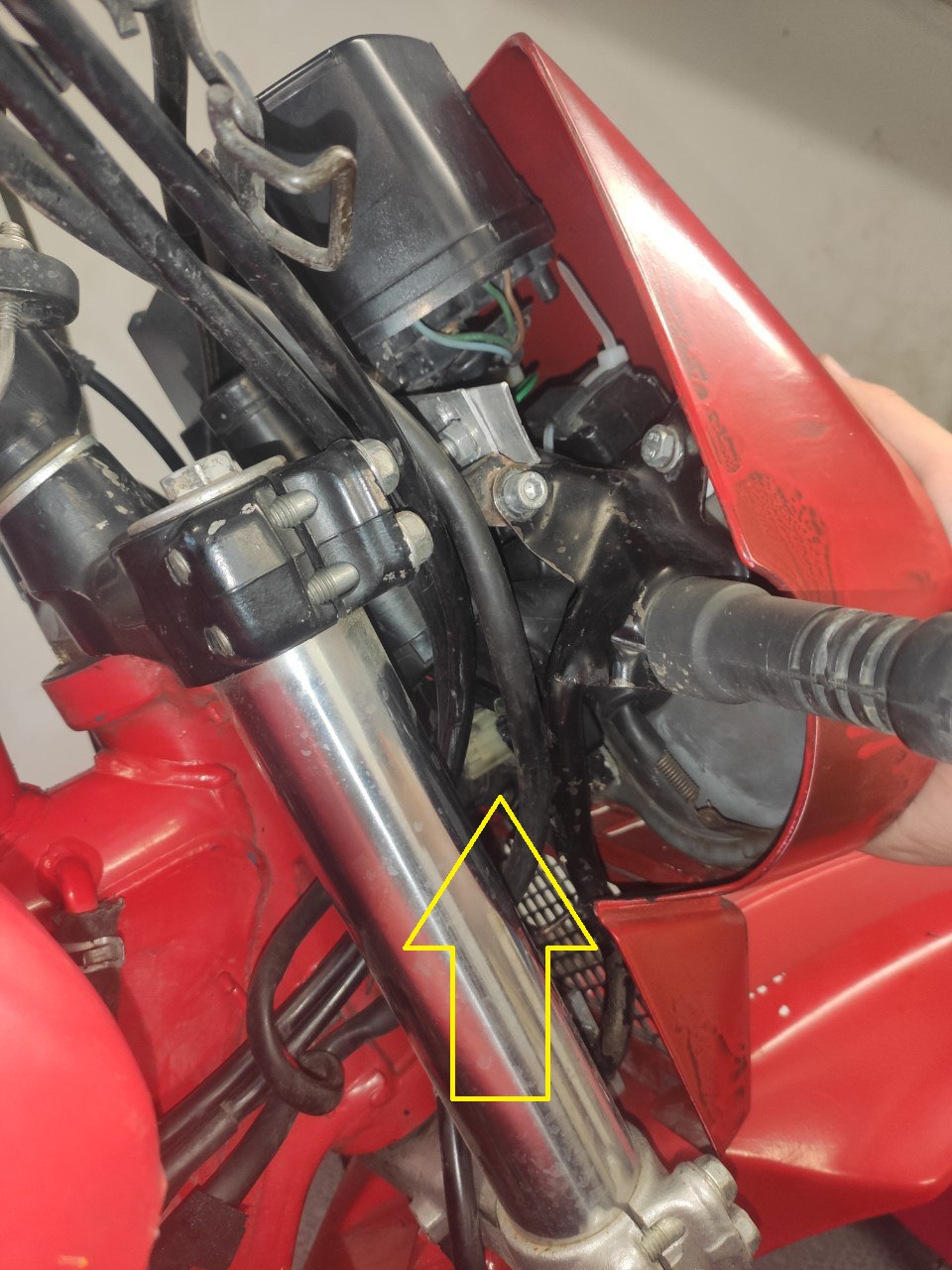

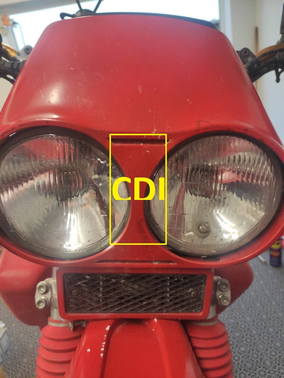

Hast du davon zufällig noch ein Bild? Ich habe meine CDI recht eng in der Lampenmaske zwischen den beiden Scheinwerfer"trichtern" verstaut, zusammen mit Sicherungen und Blinkgeber:
Bin mir aber nicht sicher, ob das so ideal ist. Bis jetzt hat es schon ein paar tausend KM (auch im Regen) gehalten, die CDI Kabel sind zwar entblößt aber bekommen keinen Zug ab beim einschlagen. Hatte alternativ überlegt die Kabel unter der Sitzbank aus der Halterung zu nehmen, diese zu entfernen und dann die CDI dorthin zu packen. Die Frage ist bloß, ob sie da besser aufgehoben ist?

Ja, ein schönes geschütztes Plätzchen.
Habe, da meine CDI am Originalort ist, diverse andere Sachen hin gebaut.
Weiss jetzt am Bild nur nicht, ob die Höhe bis unter die Bankpolsterung sicher ausreicht
das die Kabelaustritte aus den Steckern nicht unter Druck geraten, wenn jemand hinten sitzt ?
