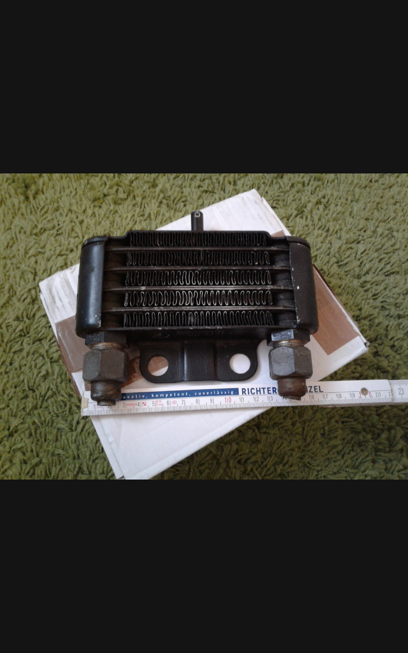

Hi Domifreunde,
der Ölkühler ist nun auch montiert, Probelauf im Stand war i.O. und Probefahrt steht noch an. Hier gibts schonmal Fotos, die Domi ist noch nicht ganz zusammen gebaut. Das regelt sich aber die Tage :)
Info's gibts auch dazu:
Ölkühler von Monkey-Racing (das sind diese 125er Skyteam Honda Dax Dinger)
Hitzefeste Schläuche, die nach Angabe bis zu 175°C aushalten, damit ist auch die Saugleitung erneuert worden.
Ein bisschen Alublech als Halterung. Und ja, die Hupe fehlt noch. Ich hab gerade keinen 14er Bohrer da... kommt noch dran.
Warum sind diese Zwischenstücke in den Schläuchen? Weil ich zwei Durchmesser habe, Rücklaufleitung 10mm und Ölkühler 8mm Anschluss ;)
Soweit erstmal,
Gruß und frohe Ostern
PS: Ohje, die Fotos sind gedreht, sorry

Laut Bildern 2 Kühlelemente?
Feine Lösung.
Sieht gut aus!

Ja, Ausfahrt ist auf dem Schirm. Dicht ist schonmal alles!
Ist ein Kühler, und der ist auch nicht so groß, ich wollte 1. die Mülltonne dran lassen und 2. Noch genug Fahrtwind am Zylinderkopf haben

Also mir gefällt die Form des Ölkühler :-)
Bin aber gespannt wie die Wirkung eines so kleinen Ölkühler ist.
Kann mir nicht gross vorstellen das die sehr gross sein wird.
Vielleicht berichtest du dann wie sich die Temperatur vor und nach dem Einbau verhält ?
Gruss Mauro

Sowas ist genau richtig für einen normalen Motor.
Die großen Kühler haben ohne Thermostat gefahren mehr
Nachtiele als Vorteile. Von der Steinschlagproblkematik
mal ganz abgesehen.

Mal sehen, heute regnet es bei uns, sonst wäre ich gleich mal gefahren. Klar, ein großer Kühler macht mehr Kühlleistung. Aber genau wie SB3 sagt, wollte ich nur ein wenig Unterstützung für die Spitzentemperaturen, und ohne Thermostat war mir wichtig. Das wäre mir zuviel Umbau und Schläuche etc. Werkzeugbox soll ja dran bleiben.
Das Teil ist robust, denke es sollte Steinschläge und Korrosion aushalten.
Vorher hatte ich die üblichen 120°C im Sommer...

Ölkühler selber gemacht?
Gib es Zeichnung oder Masse?
Gruss Mauro

Andreas_NRW hat geschrieben: Sa 31. Mär 2018, 23:33 Laut Bildern 2 Kühlelemente?
Feine Lösung.
Sieht gut aus!
Nach genauem Hinsehen erkannt warum ich 2 Kühler vermutete
Das letzte Bild ist auf'm Kopf.
Nach allen Bildern hat mein iPad nun nen Drehwurm :roll:
Und immer schön aufpassen das der Schlauch zwischen Rahmentank
und Motor nicht eingeknickt ist!

Hat er ja geschrieben, dass der Kühler eigentlich für Honda Dax oder ähnliches ist, also gekauft.

Ich glaube eher, er hat das Moped gedreht um überall hin zu kommen. :lol: :P

Hallo Mauro, hier schau mal unten auf dieser Seite:
https://www.monkey-racing.com/shop/%C3% ... eh%C3%B6r/
Muss nachmessen, aber Durchmesser 30mm, Länge glaube 150mm.
Klar, mir stand die Arbeit zu Kopf, deswegen hab ich da gleich paar Fotos Kopfüber gemacht :P
Nee Spaß, wenn ich die Fotos mit meinem Tablet öffne, sind sie richtig gedreht.

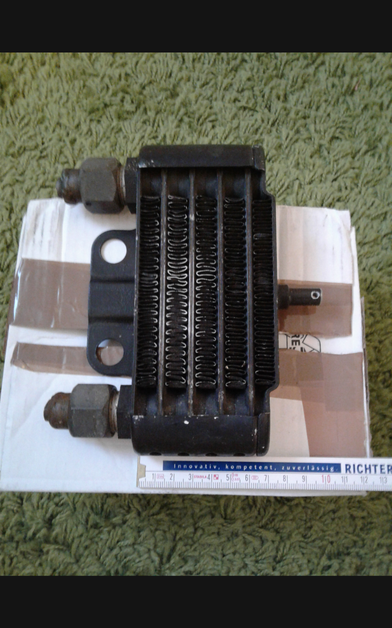

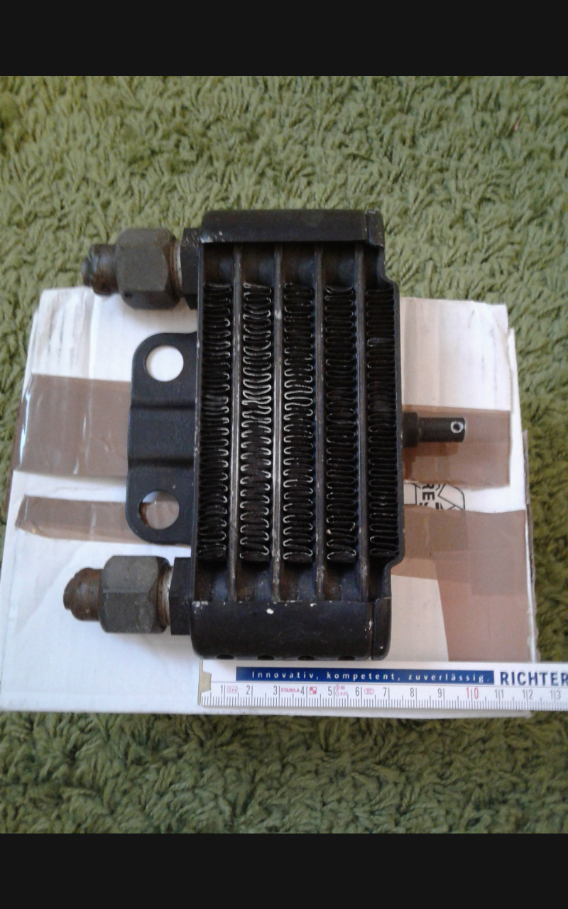

schade dass es nicht gepasst hat. Ich hab noch zwei Ölkühler da, kann sie dir mal messen und Fotos schicken. Sind einmal von ner 900er Boldor und der andere weiß nicht. Ich hab den einen im Biete Abteil gepostet.
Ich muss erst noch paar Tage fahren dass ich genaues sagen kann. Und es muss auch mal ordentlich warm draußen werden,
Re: Der Ölkühler ist dran
Verfasst: So 8. Apr 2018, 10:06
von DomiJo
Moin chris, ja wäre super wenn du mir die Maße schicken könntest! Im Biete Thread finde ich aber nichts?

hier schonmal der eine Kühler:
viewtopic.php?f=18&t=531
Verfasst: Di 10. Apr 2018, 20:18
von chris1383
Hallo DomiJo,
hier ist der andere Kühler:
Hab die beide übrig, für kleines Geld abzugeben. Wegen den Anschlüssen ist es bei dem kleinen Kühler etwas schwieriger, da der Vorbesitzer die aufgeschweißten Rohre abgesägt hat. Evtl neu anschweißen, ich denke da waren 10mm Rohre dran.
