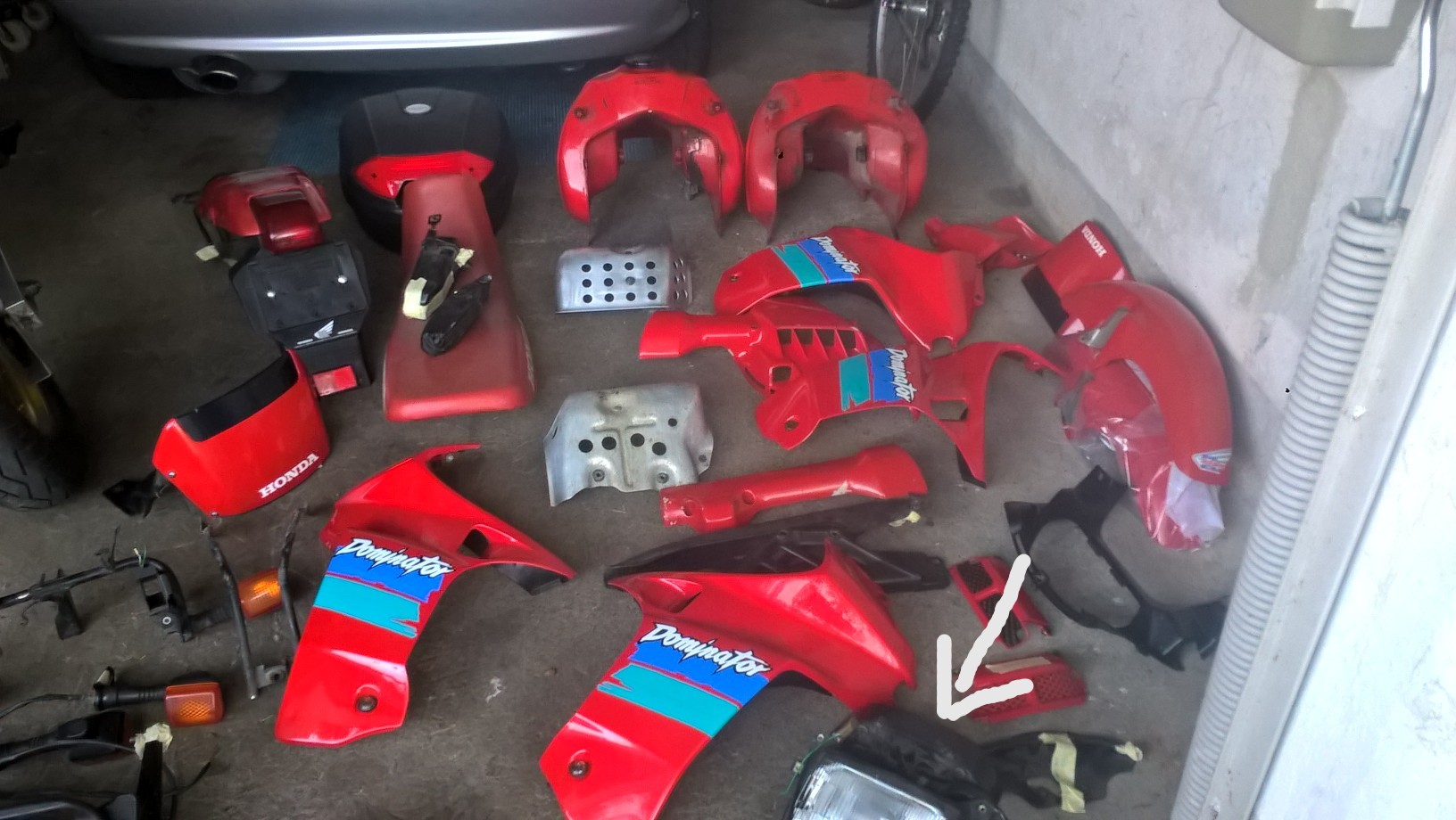

Grund ? Ganz einfach
Den orig. Tacho hab ich an meiner Domi. Und der bleibt auch da.
Den zweiten habe ich ersteigert und liegt rum. (siehe Tacho auf dem Bild unter all den anderen Teilen )
Ich glaube nicht das das ungesetzlich ist wenn ich ihn auf 0 stelle .
Gruss Mauro
