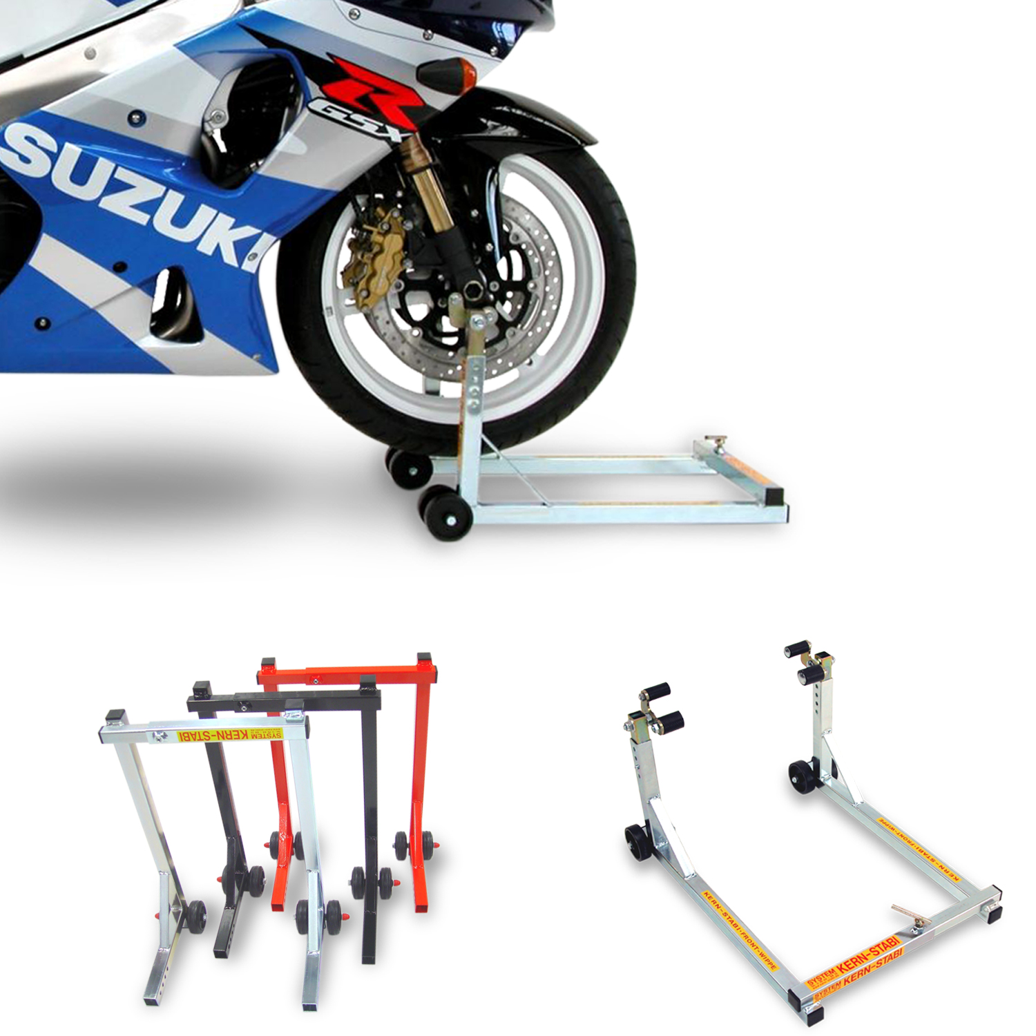

gibt es sowas für die CRF? Oder evtl universal? Wäre nett für Kettenpflege, Hintarradausbau etc.
Dennis
Crf 250 Stativ für's Hinterrad
Re: Crf 250 Stativ für's Hinterrad
Hallo Denis,
um einen solchen Ständer zu verwenden kann man Adapterplatten zur Aufnahme des Konus an der Hinterachsschraube montieren. Die gibt es ggf. bei crfonly etc. Um das Moped vom Seitenständer damit hoch zu heben brauchst Du einen Helfer, eine Vorderradwippe oder einen am Konus montierbaren/klemmbaren Heber.
Ich verwende diesen unten-255mm Hubständer für die L und Rally https://www.polo-motorrad.de/de/hubstan ... -37cm.html . Wenn es an der L etwas knapp zum drunterschieben sein sollte (wg. Zubehör-Motorschutz) und das Moped auf dem Seitenständer steht, kippe ich es von der rechten Seite etwas über den Seitenständer und schiebe den Hubständer mit dem Fuß drunter. Stelle das Moped gerade (Handbremse ziehen) und hebe es mit dem Hebel hoch. Da die schön CRF leicht ist, geht das praktischerweise beim herunterlassen auch gefühlvoll gut mit der linken Hand. Bei der L ist die Maschine dann ordentlich hoch, damit beide Räder frei sind. Geht schnell und der Ständer braucht weggeräumt weniger Stauraum. Auch ist es unter beengten Platzverhältnissen praktisch, wenn man das Moped mal auf dem Ständer horizontal verdrehen kann. Wenn erforderlich kann man das Moped auch mit einem Spanngurt am Hubständer fixieren.
Unterwegs kippe ich (Handbremshebel mit Gummi betätigt) das Moped über den Ständer, lehne es irgendwo an oder spanne über Lenker-Irgendwas/Zelthering und einem einfachen Spanngurt das Moped gerade so hoch, dass das HR frei ist zum Kette schmieren. Das brauche ich aber nur bei längeren Urlaubstouren und/oder Stark-Regen-Fahrten. Da ich z.B. HKS zum schmieren verwende habe ich recht lange Intervalle von mind. 500-1000km und mache das daher überwiegend mit dem Hubständer daheim. Geht auch schneller. Kette ist dann auch noch warm genug um effektiv zu schmieren.

Hallo Armin,
danke für dein ausführliche Beitrag, werde mir den Hubständer ansehen. Ich dachte mir immer, der Mopped könnte davon runterkippen . . . .
Dennis
Dennis
Für Kraftakte .. wie die Hinterachse lösen kann man das Moped ggf. mal runterlassen oder die Schrauben vorher lösen. Das geht ja schnell und einfach.
