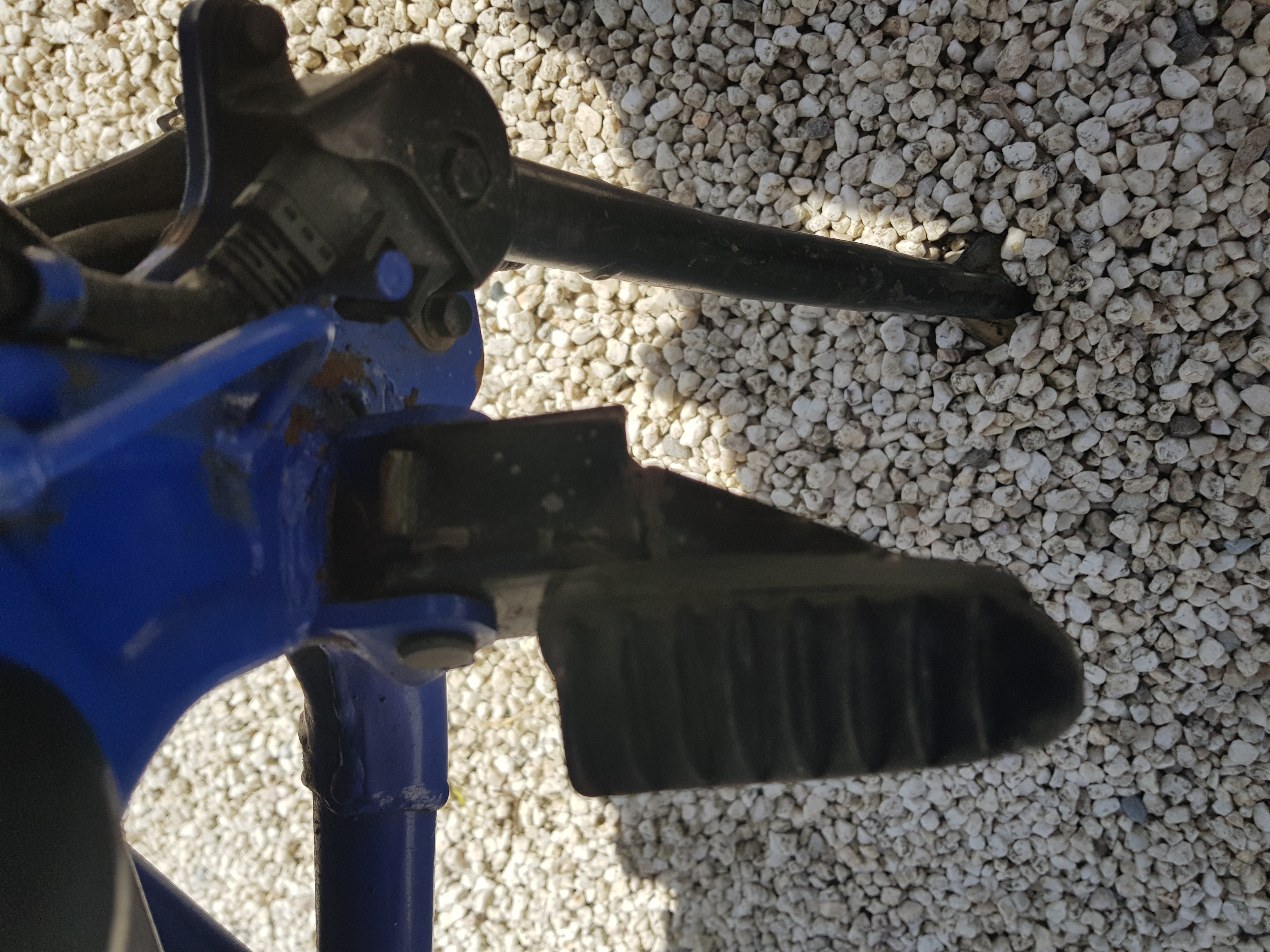

Die Originalen Halterungen sind schon sehr stabil. Müssen sie auch, besonders bei einer Enduro... stehend fahren... sein.
Diese (übrigens total überteuerten) Dinger würde ich nicht an die Domi machen, zumindest nicht mit diesen popeligen Halterungen die da dran sind.
Möchte mir nicht vorstellen wenn da eine stehend abbricht oder runtersackt. Da nutzen auch Stiefel nix mehr wenn man dann heftig stürzt.

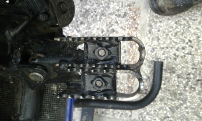

Hab einfach 2 originale gebrauchte geopfert angepasst und angeschweisst.sieht gut aus und hält 1a

Mach doch mal die Gummis ab.....

Mein zugang.einfach eine zweite zur originalen verschweisst.hält 1a
