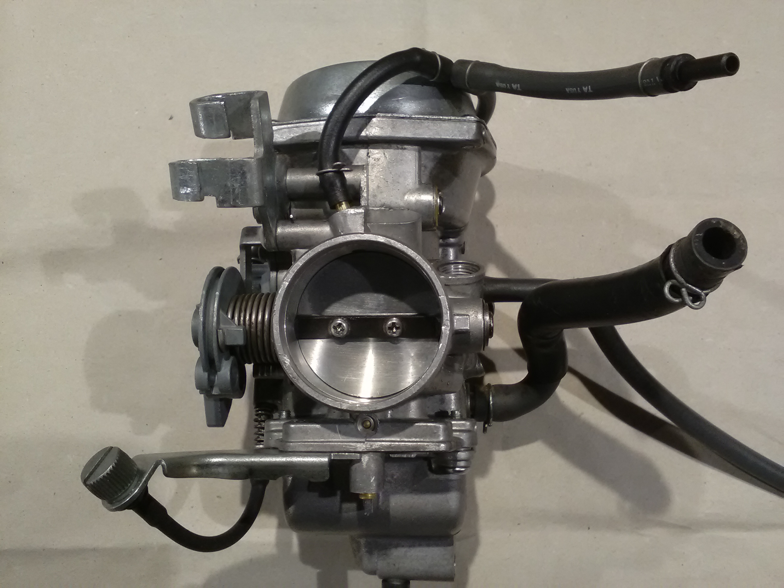

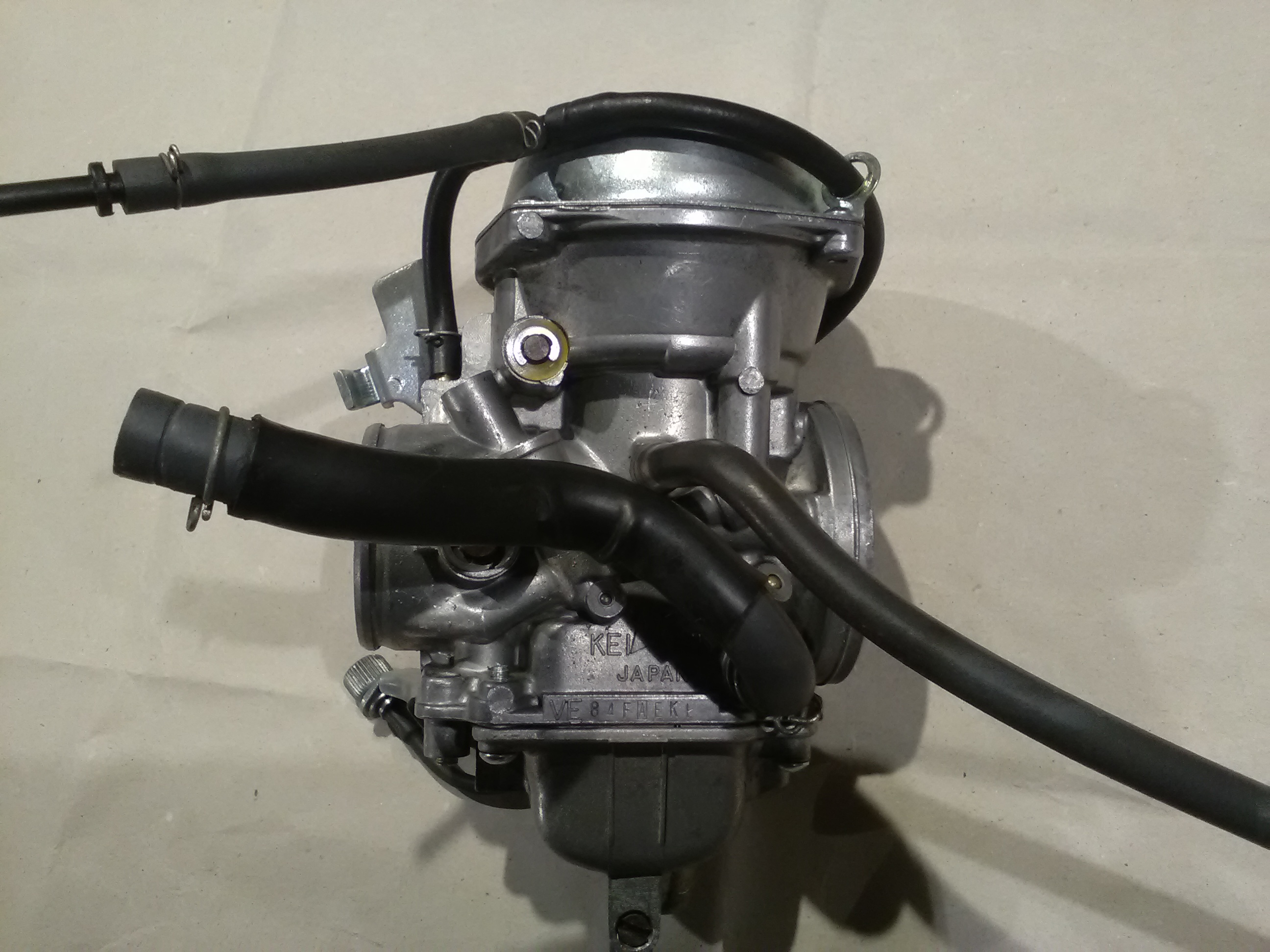

@Borsti, wo am Vergaser ist ein Unterdruckschlauch?? (SLS hat meine nicht)

Unterdruckschläuche wie folgt, bei Dir nur ohne das T Stück. T Stück für SLS.
Der dünne oben, Verbindung zum Aircut.
CDI's nur noch original. Zuviel Ärger mit den Nachbauten, da hat keine lange funktioniert.
