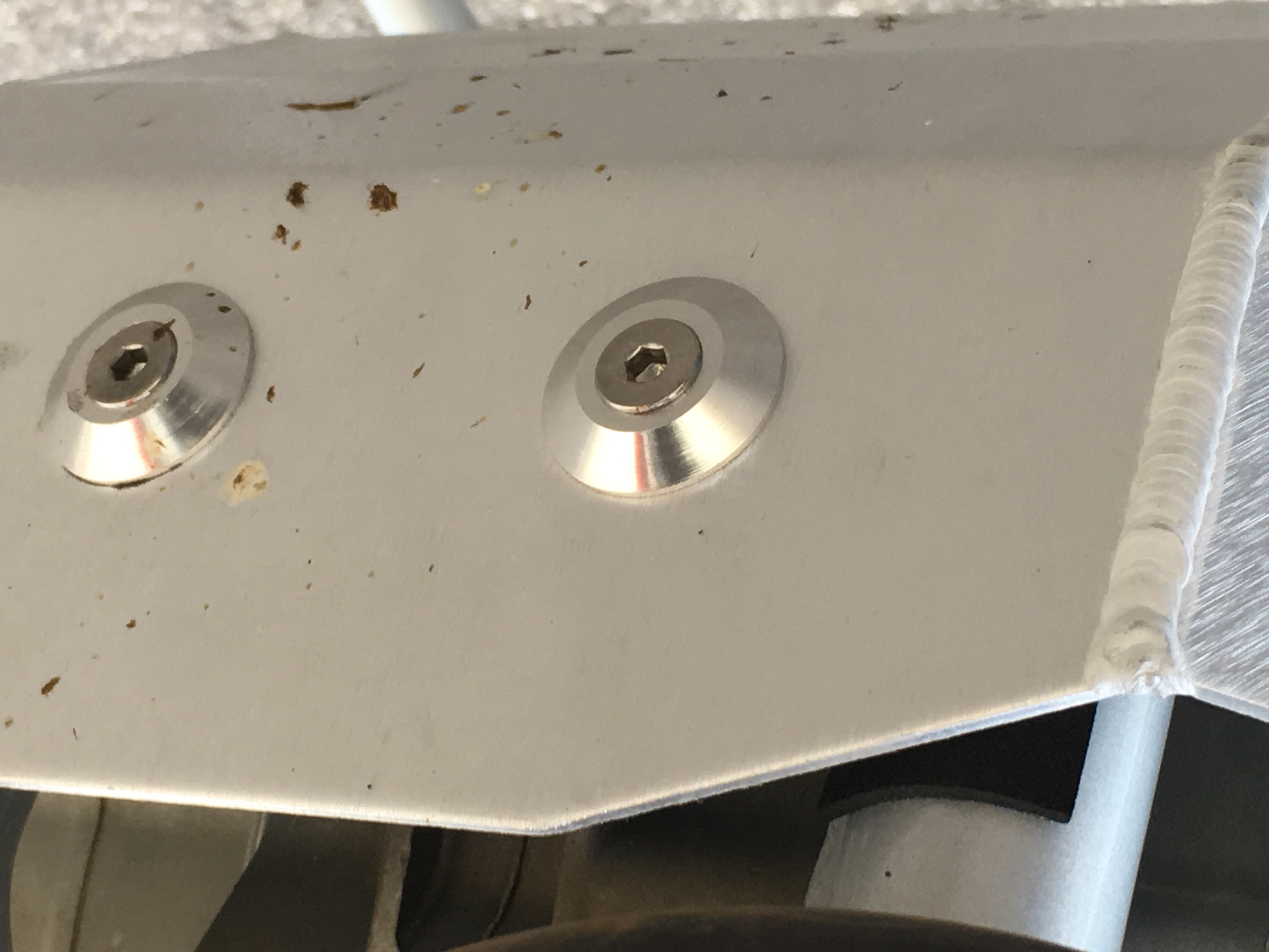

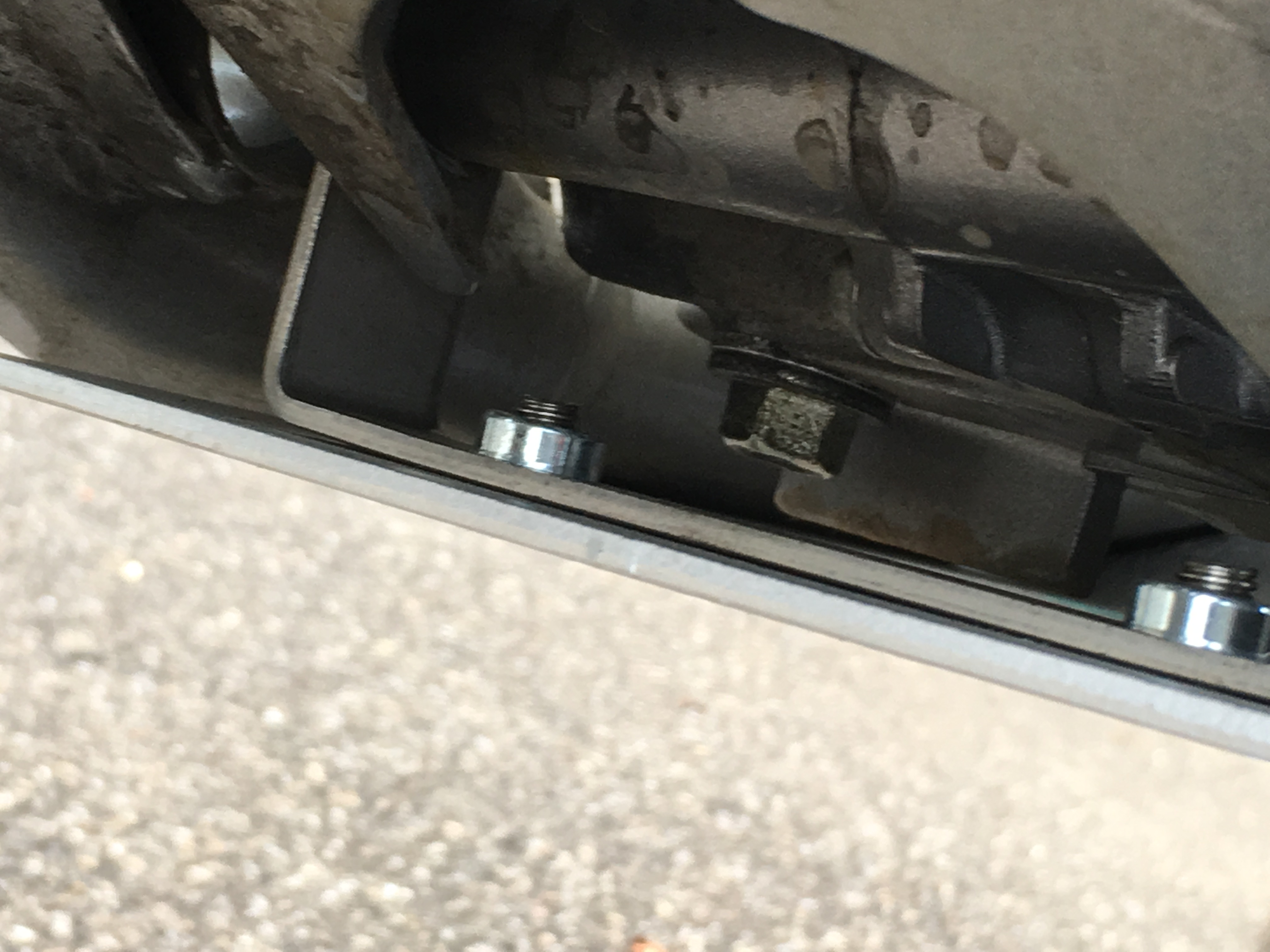

Kakadu99
- Beiträge: 357
- Wohnort: Neuhausen
- Motorrad: Zu viele 😝
Re: Motorschutz CRF 250 L
Hallo Andreas_NRW,
Habe ein paar Bilder von meinem Motorschutz gemacht hoffe die helfen Dir weiter.Das 2. Bild steht komischerweise auf dem Kopf
PS. Bei mir war auch keine Anleitung dabei
Grüssle Rita
Grüssle Rita

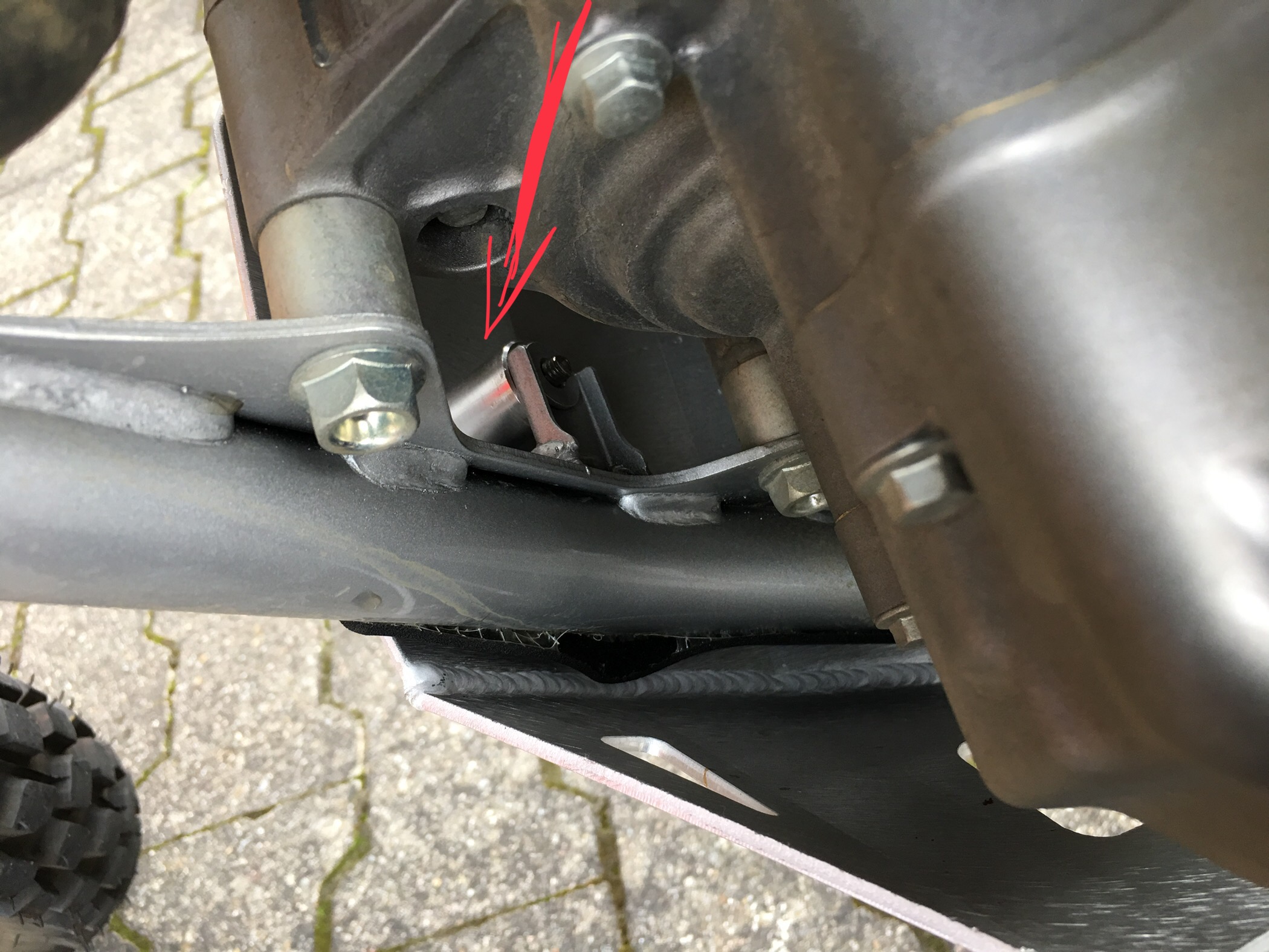

der Motorschutz ist bei der CRF und ihren möglichen Einsatzbedingungen schon ein wichtiges und sinnvolles Zubehör!
Nach positiven Äußerungen im Netz habe ich mich auch für eine Kunststoffvariante, in meinem Fall von Acerbis, entschieden!
Gibt es für unter 70,- € , passt an die originalen Befestigungspunkte und ist sehr robust! Ich habe noch Moosgummistreifen zwischen Rahmen und Motorschutz geklebt! Dadurch ergibt sich eine gute Vorspannung und somit klapperfreie Verbindung mit den originalen Haltepunkten. Nach den Erfahrungen auf meiner Islandtour werde ich den Motorschutz jedoch noch im Bereich des Fußbremshebels nacharbeiten müssen! Beim Fahren im Stehen kam der Stiefel doch oft zu Anlage!
