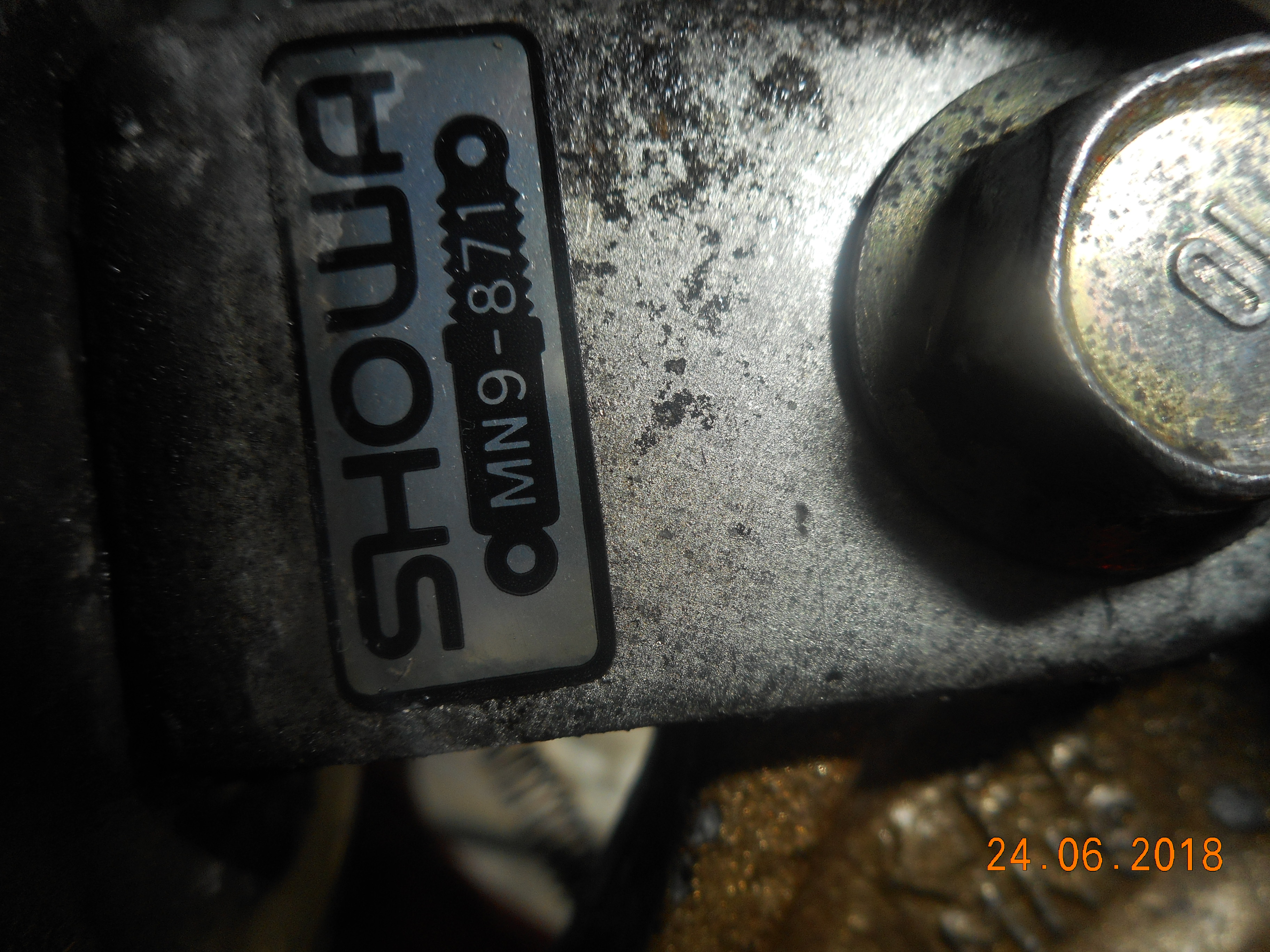

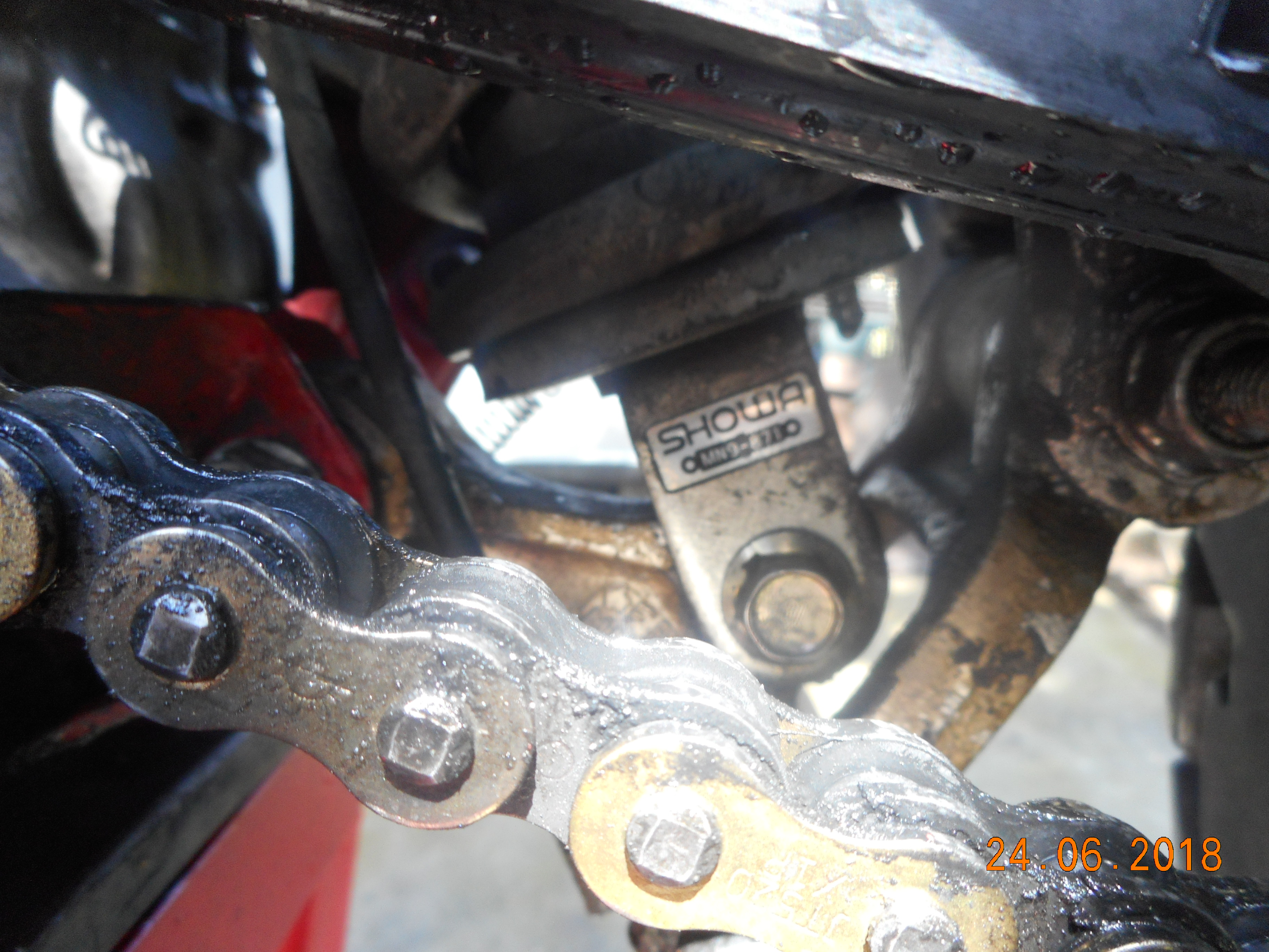

habe ein kleines problem. wer kann mir sagen wo ich mein org federbein meiner 91er domi überholen lassen kann.? wien niederösterreich oder burgenland. lebe in serbien und würde in ein paar stunden in österreich sein.meines hat heute in valjevo den geist aufgegeben, bin dann ohne öl 240km zurück nach subotica hehopelt wie ein hase.würde auch ein gutes gebrauchtes kaufen ,wenn der preis stimmt, müsste auf meiner 91er passen.bin verzweifelt , da ich auf dem weg nach albanien war, und umkehren musste.die hoffnung stirbt zuletzt , wer kann mir helfen, danke gruss draza.
