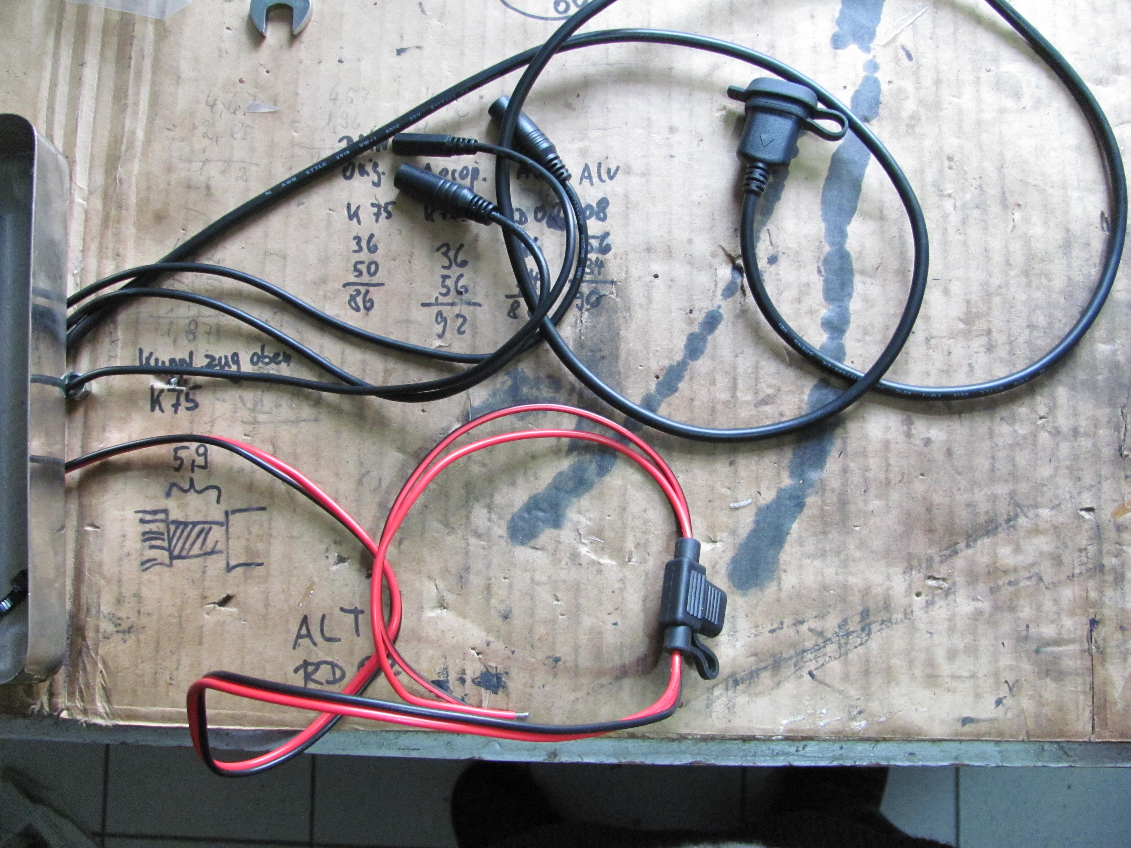

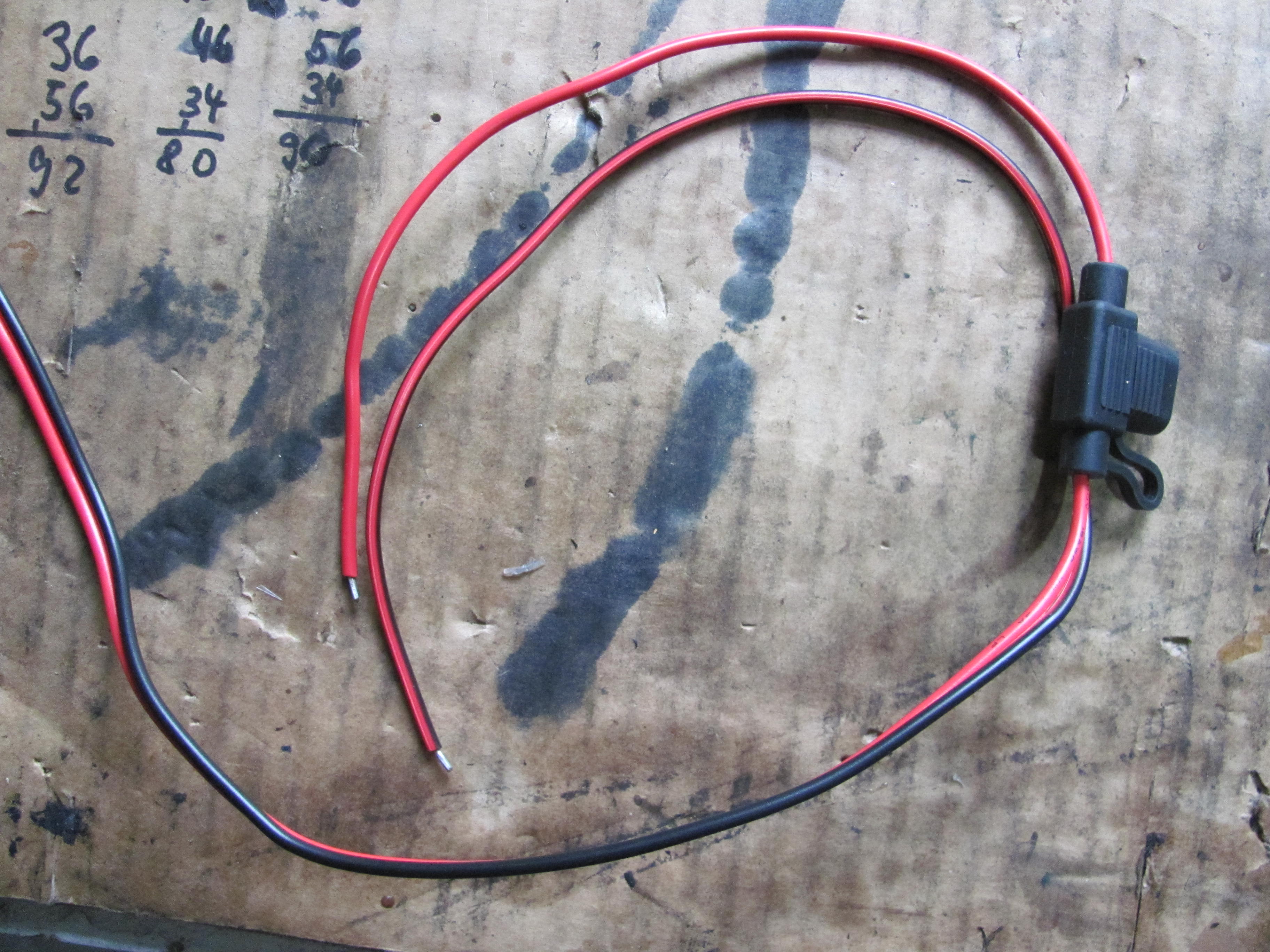

Nachdem ich nun den letzten Redaktionstermin fristgerecht erreicht habe und keine neuen Projekte mehr mache, kann ich mich endlich den wirklich wichtigen Dingen des Lebens zuwenden. Meinem Garmin Zumo 590 LM zum Beispiel, der seit einem Dreivierteljahr im Regal rumlag, weil ich einfach keine Zeit zur Montage hatte. Die Halterung ist bereits am Lenker angebaut; jetzt geht es an die Verkabelung. Eigentlich eine einfache Sache, da aber der Beipack über die Funktion der Kabelfarben keine Auskunft gibt, will ich vorsichtshalber hier nochmals nachfragen. Es ragen lediglich zwei Leitungen aus dem Teil, an denen keine Stecker verbaut sind: Ein rotes Kabel mir integrierter Sicherung und ein schwarz-rotes. Ich würde das rote Kabel mit der Sicherung an Zündungsplus anschließen und das schwarz-rote an Masse. Die anderen Kabel haben allesamt Stecker an den Enden (siehe Bild 2) und kommen für die Stromversorgung damit sicher nicht in Betracht. Es wäre schön, wenn mir ein Garmin-Besitzer Auskunft geben wollte, ob ich richtig liege.

Hallo, habe gerade heute an meiner RD O2 mein Garmin angeschlossen . Also das rote Kabel ist + Plus und das andere - Minus also genau so wie du es beschrieben hast. Ich schliesse meine Zusatzverbraucher wenn es möglich ist immer an die Batterie an. :P

Dank dir Andy! Darf ich deinen Beitrag so verstehen, dass du deine Verbraucher nicht über Zündungsplus anschließt, sondern direkt an den Pluspol der Batterie? Die Verbraucher ziehen dann halt dauerhaft den Strom aus der Batterie. Was wäre der Vorteil davon?

Habe vor dem Verbraucher immer noch ein Schalter. Bin kein Fan von Eingriff in den originalen Kabelbaum ( erst recht nicht wenn die Mopeds 20 Jahre alt sind und älter) Klar alles hat VOR und Nachteile.
Selbst bei meinen neuen Kawa, KTM habe ich meine Kettenöler- Heizgriffe (ClS) direkt auf der Batterie.
Die neuen Motoräder verbrauchen alle Strom im Stillstand. Wichtig ist auch Batteriewartung. :ugeek:

das hat den Vorteil, Du kannst das Garmin z. B. zum Recherchieren einer Route auch betreiben ohne das die Zündung dafür eingeschaltet sein muss. Falls Du vermeiden willst, dass sich durch irgendwelche Umstände vielleicht doch die Batterie leerzieht, setze einen Schalter dazwischen.
Ich hatte an meiner Domi auch direkt an die Batterie angeklemmt und ohne Schalter, es gab nie irgend welche Probleme.

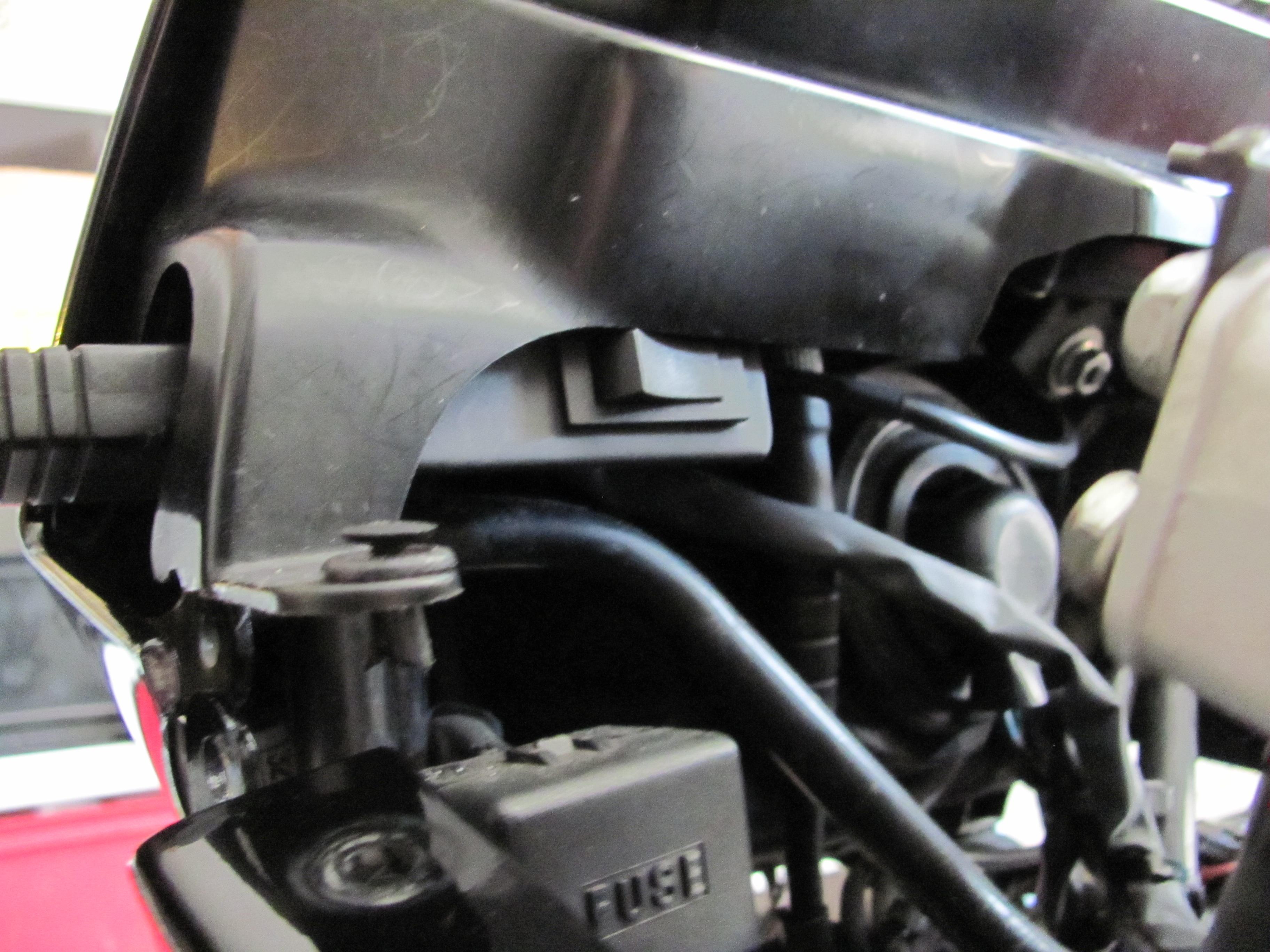

Besten Dank für die freundliche Information! Ich habe den Sonntag genutzt und es genauso gemacht. Der Schalter sitzt unterhalb der Tachomaske und ist von Unkundigen nicht ohne weiteres auszumachen. Ohne Schalter wäre mir das Anklemmen an die Batterie aus folgendem Grund unlieb gewesen: Ziehe ich den Navi ab, kann ich eine Abdeckung über die Halterung stecken. Die Kontakte sind dann gegen Regen geschützt. Greift aber irgend ein Depp die Abdeckung vom parkenden Moto ab, ragen die stromführenden Kontakte schutzlos gen Himmel. Mit dem Schalter kann ich den Strom abstellen. Natürlich könnte ein Unbefugter auch den Schalter betätigen und den Strom wieder anstellen, aber dazu muss er (a) den Willen dazu haben und (b) den Schalter erstmal vermuten und dann auch finden. Noch besser ist natürlich der abschließbare Halter von Touratech, auf den mich Andy aufmerksam gemacht hat.
