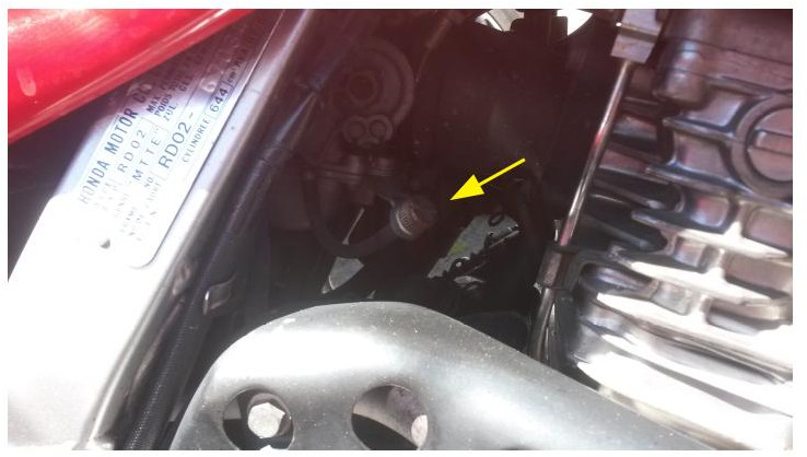

@Andreas_NRW:
...ich hab' mal im Fahrer-Handbuch geschaut.
Die Schraube, mit der ich die LL-Drehzahl runter und hoch reguliere wird
exakt als »Leerlaufbegrenzungsschraube« bezeichnet und ist diese hier:
Es gibt noch eine Leerlauf-Gemischschraube am Vergaser.
Die habe ich aber nicht angefasst.

Beiträge: 5571
Re: Schwankende Leerlaufdrehzahl
Das ist die Standgasschraube. :lol:
Das hat nichts mit dem Gemisch zu tun.
Die Schraube stellt nur den gesamten Zulauf für den Zylinder da.
Drehst Du die Schraube rein, öffnest Du die Drosselklappe im Inneren.
Die lässt mehr Luft durch und die Luft nimmt dann den Sprit mit in den Versager.
Ganz grob erklärt.

In einer Zwischenzeit ohne Motorradbewegung konnte ich aber noch folgenden Test machen:
NX etwas im LL warmlaufen lassen.
Dann noch mal den Test mit Bremsenreiniger auf der Unterseite des Ansaugstutzens.
Nach einer kurzen Zeit, in der ich auf das auftouren gewartet habe, dann plötzlich ein ca. 1cm langer Blitz
aus der unteren Mitte des Ansaugstutzens. Ein Plopp, und der Motor war aus.
Lässt darauf schließen, dass der Riß auf der Unterseite des Ansaugstutzens bei meiner NX auch existent ist.
Damit für mich (als nicht Motor-Experte) erklärbar ist, dass sich der Ansaugstutzen auf Grund des heißer werdenden
Motors bei längerer Fahrt warm wird und damit ausdehnt. Somit auch der Riß größer wird
und der Motor damit anfängt Nebenluft zu ziehen.
Das Gemisch wird magerer und der Motor tourt damit auf.
Im kühleren Zustand (z.B. bei Kurzstrecken) bleibt der Ansaugstutzen noch kühl, die Auswirkungen des Risses
sind damit noch nicht spürbar und der Motor läuft konstant mit der eingestellten LL-Drehzahl von 1400 Umin.
Beseitigung:
Werde mir als erstes einen neuen Ansaugstutzen incl. Dichtung bestellen.
Nach Austausch prüfen, ob die Drehzahl im kalten und heißen Zustand wieder konstant bleibt
und die NX bis dahin nur auf Kurzstrecken bewegen, um einen heißeren Motor (und damit die Gefahr eines Motorschadens)
wegen des abgemagertem Gemisches zu vermeiden.
