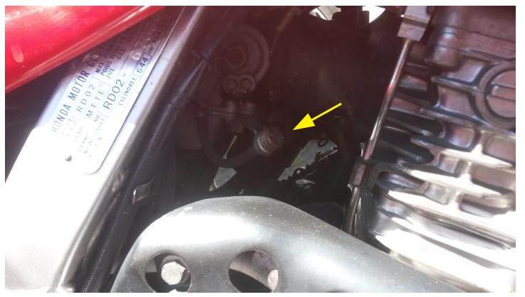

@Andreas_NRW:
...ich hab' mal im Fahrer-Handbuch geschaut.
Die Schraube, mit der ich die LL-Drehzahl runter und hoch reguliere wird
exakt als »Leerlaufbegrenzungsschraube« bezeichnet und ist diese hier:
Es gibt noch eine Leerlauf-Gemischschraube am Vergaser.
Die habe ich aber nicht angefasst.

Re: Schwankende Leerlaufdrehzahl
Verfasst: Sa 30. Jun 2018, 19:43
von dieCobra
Das ist die Standgasschraube. :lol:
Das hat nichts mit dem Gemisch zu tun.
Die Schraube stellt nur den gesamten Zulauf für den Zylinder da.
Drehst Du die Schraube rein, öffnest Du die Drosselklappe im Inneren.
Die lässt mehr Luft durch und die Luft nimmt dann den Sprit mit in den Versager.
Ganz grob erklärt.

Ich habe mir Deinen 1. Bericht noch mal durchgelesen.
Also drehst Du an der Leerlaufschraube. Ist ok.
Sollte er Choke klemmen, lässt sich meine im warmen Zustand sehr schlecht fahren, da sie zuviel Sprit bekommt. (hatte vergessen, den Choke vollständig zu zumachen)
Sollte das Aircut nicht funktionieren, gibt's Knaller im Auspuff.
Was mich stutzig macht:
Wenn Du das Standgas bei der einen Fahrt angepasst hast und das Nächste mal fährst und sich die Sache wieder beruhigt (ohne die Schraube zu verändern) sollte das Standgas dann zu niedrig sein.
Erkläre nochmal ganz genau, wie rum Du die Schraube beim Einstellen drehst. Immer nur rein zum Korrigieren oder auch mal wieder raus?
Es könnte auch die Drosselklappenwelle ausgeschlagen sein, die dann mal hängen bleibt.
Wenn Ansaugstutzen oder der Isolator beschädigt sind hat das andere Symptome, als das Standgas kontinuierlich aus 2100 Umdrehungen bleibt.

Er hat immer noch nicht die Kerze kontrolliert. Ich vermute immer noch, dass der Motor mager läuft. Bevor ich anfange, Teile zu wechseln, versuch ich doch erst mal, den Vergaser vernünftig einzustellen. Nix für ungut.
Bei mir lag es am Ende an der CDI. Allerdings sprang sie auch nicht mehr an, wenn die Leerlaufdrehzahl zuvor hoch gewesen war.

@Andi:
Bin heute, nachdem ich nach der letzten längeren Fahrt die LL-Begrenzungsschraube nicht mehr angerührt habe
zu einer längeren Tour gestartet.
Im übernächsten Ort musste ich anhalten.
Der Motor war noch nicht richtig warm, die LL-Drehzahl untertourig bei ca. 1100 Umin.
Also während des Anhaltens die LL-Begrenzungsschraube reingeschraubt, so dass ich wieder auf die 1400 Umin gekommen bin.
Im Verlaufe der zügigen Fahrt über Land (also mit betriebswarmem Motor) habe ich dann gemerkt, dass die LL-Drehzahl
beim auskuppeln wieder auf ca. 2100 Umin hochgeht.
....hätte, wenns mich aufgeregt hätte, die LL-Begrenzungsschraube wieder ca. 1/2 bis 3/4 Umdrehtung rausgeschaubt
um die 1400 Umin bei betriebswarmem Motor einzuregeln.
Habs aber dann so gelassen. Damit habe ich Morgen auf der Fahrt ins Büro wieder die 1400 Umin im LL.
Sie erreicht auf der Fahrt ins Büro (ca. 16km) gerade mal so Betriebstemperatur.
@Nicola:
Kerze habe ich leider noch nicht kontrollieren können.
Anfang der Woche schaue ich mal, ob sich in meiner umfangreichen Hobbywerkzeugkiste ein passender Kerzenschlüssel drin ist.
Bin auf jeden Fall bei Dir, dass erst alles, ohne Teile zu tauschen ,getan wird um das Problem in den Griff zu bekommen.
Hier danke ich allen von Euch, die mir bis jetzt Tipps gegeben haben und auch hoffentlich weiter dabei bleiben,
wenn ich einen Tipp nach dem anderen abarbeite und berichte
um nach dem Ausschlußverfahren das Problem einzugrenzen und zum Schluß (hoffentlich) zu beheben.
Wie gesagt, Kerze ist als nächstes dran.
Wenn ich sie rausbekomme stelle ich ein Bild davon ein.
Tommi

Gut, beim nicht betriebswarmen Motor ist mein Standgas auch bei 1200 Umdr. Dann bei warmen Motor auf Nenndrehzahl. Verstellen brauche ich nichts.
D.H. wenn Du die Standgaseinstellung beim warmen Motor auf 1400 zurück regelst und so lässt, wie verhält der Motor sich bei der nächsten betriebswarmen Fahrt?
Bleibt es bei 1400?
Also ist die LLdrehzahl nur im kalten Zustand sehr niedrig.
Wie lange ist der Choke gezogen?
Schiebst Du ihn langsam zurück?
Jetzt bei dem warmen Wetter sollte er nach 500m zurück geschoben sein.
Woher weißt Du, das die Motortemperatur erreicht ist? 16 km erscheint mir ein bisschen zu lang.

@Andi:
Dann verhält sich mein Motor konform zu Deinem: In kühlem Zustand und eingeschobenem Choke ca. 1100-1200 Umin.
Schiebe Choke langsam zurück. Er ist nach ca. 500m - 1km ganz draußen.
Dann bei betriebswarmem Motor, Nenndrehzahl bei eingestellten 1400 Umin.
Ich denke auch, dass der betriebswarme Motor etwas früher als 16 km (konform zum KFZ nach ca. 6-8km) erreicht ist.
Aber nach 16km ist meine Arbeitsstelle erreicht und der Motor tourt noch nicht auf die 2100 Umin.
Er macht es erst dann, wenn ich die LL-Drehzahl bei kühlem Motor und eingeschobenem Choke auf 1400 Umin
eingestellt habe und ich eine längere Strecke (über ca. 20km) fahre.
Ich mache für die Fahrt Morgen früh mal so wie oben beschrieben:
- Choke
- Kaltstart
- Choke nach 500m-1km langsam ausschleichen.
- Dann sollte die LL-Drehzahl bei ca. 1200 Umin liegen (prüfe ich während der Fahrt mit gezogener Kupplung)
- Ist der betriebswarme Motorzustand erreicht prüfe ich, ob die Drehzahl
dann bei stabilen 1400-1600 Touren liegt.
- Die Heimfahrt wird dann nicht auf dem direkten Weg erfolgen.
Werde mal eine kleine Umwegrunde drehen um zu sehen, ob nach dieser Strecke die LL-Drehzahl immer noch bei den 1400-1600 Touren liegt
und berichte dann wieder.
Müde Grüße
Tommi

1400 wären gut. 1600 ein bisschen zu viel.
Verfasst: Mo 2. Jul 2018, 11:57
Auch 1400 sind zu viel, das ist doch kein Rasenmähermotor...

melde mich nach sehr turbulenten Tagen wieder zurück.
Das Kerzenbild habe ich noch nicht kontrolliert.
In einer Zwischenzeit ohne Motorradbewegung konnte ich aber noch folgenden Test machen:
NX etwas im LL warmlaufen lassen.
Dann noch mal den Test mit Bremsenreiniger auf der Unterseite des Ansaugstutzens.
Nach einer kurzen Zeit, in der ich auf das auftouren gewartet habe, dann plötzlich ein ca. 1cm langer Blitz
aus der unteren Mitte des Ansaugstutzens. Ein Plopp, und der Motor war aus.
Lässt darauf schließen, dass der Riß auf der Unterseite des Ansaugstutzens bei meiner NX auch existent ist.
Damit für mich (als nicht Motor-Experte) erklärbar ist, dass sich der Ansaugstutzen auf Grund des heißer werdenden
Motors bei längerer Fahrt warm wird und damit ausdehnt. Somit auch der Riß größer wird
und der Motor damit anfängt Nebenluft zu ziehen.
Das Gemisch wird magerer und der Motor tourt damit auf.
Im kühleren Zustand (z.B. bei Kurzstrecken) bleibt der Ansaugstutzen noch kühl, die Auswirkungen des Risses
sind damit noch nicht spürbar und der Motor läuft konstant mit der eingestellten LL-Drehzahl von 1400 Umin.
Beseitigung:
Werde mir als erstes einen neuen Ansaugstutzen incl. Dichtung bestellen.
Nach Austausch prüfen, ob die Drehzahl im kalten und heißen Zustand wieder konstant bleibt
und die NX bis dahin nur auf Kurzstrecken bewegen, um einen heißeren Motor (und damit die Gefahr eines Motorschadens)
wegen des abgemagertem Gemisches zu vermeiden.
Tommi
