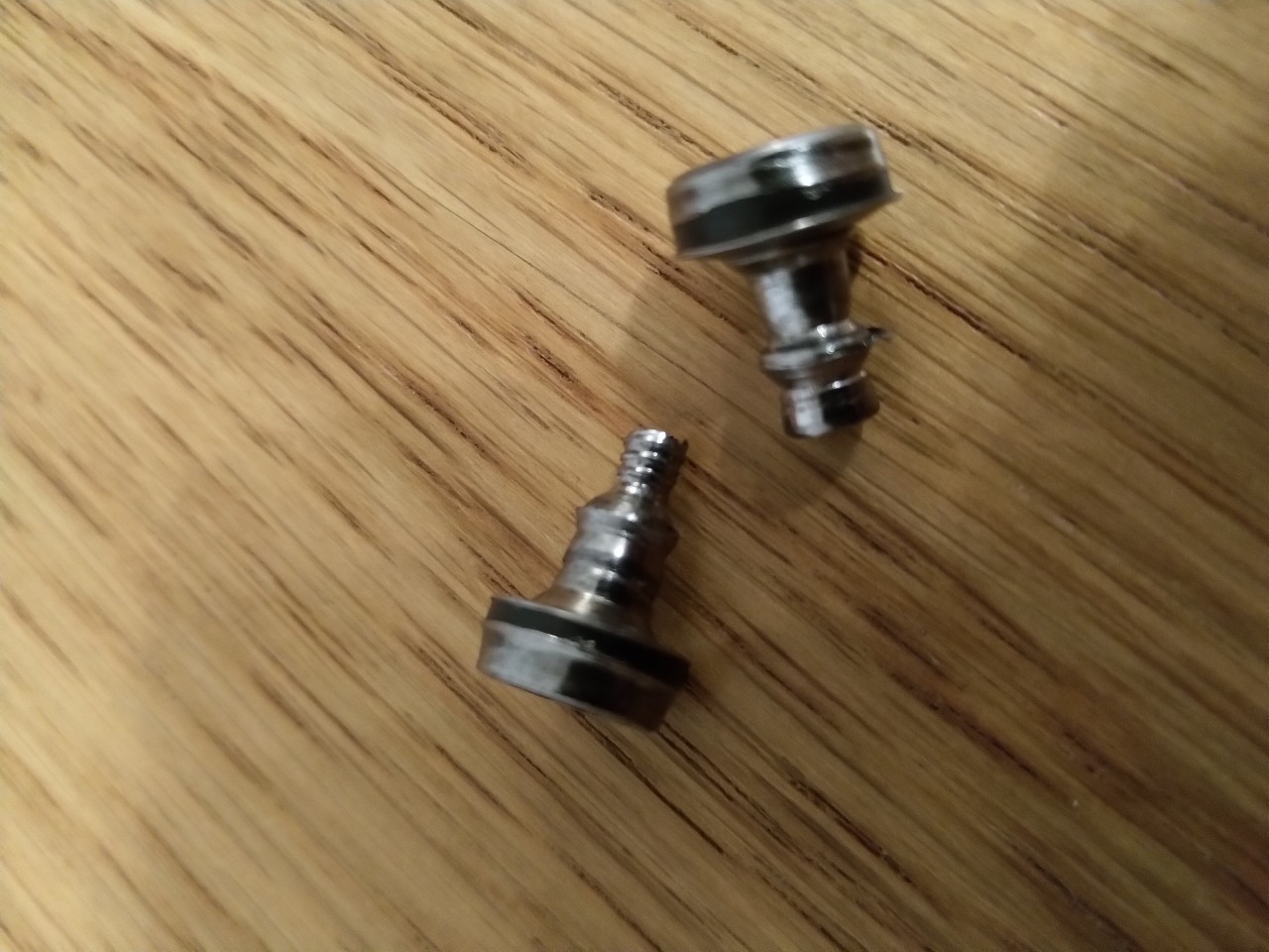

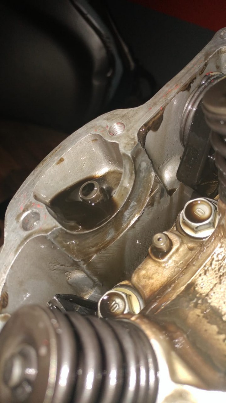

Habe nun angefangen den Motor auseinander zu nehmen. Hatte zuletzt üble Geräusch aus dem Ventildeckel. Habe auch die Ursache gefunden. Zu alte Schraubensicherung war die Ursache.

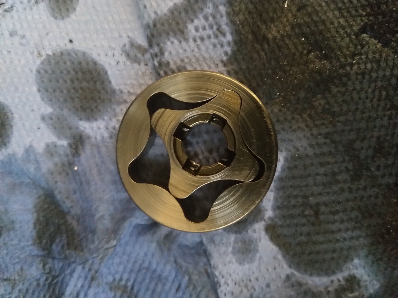

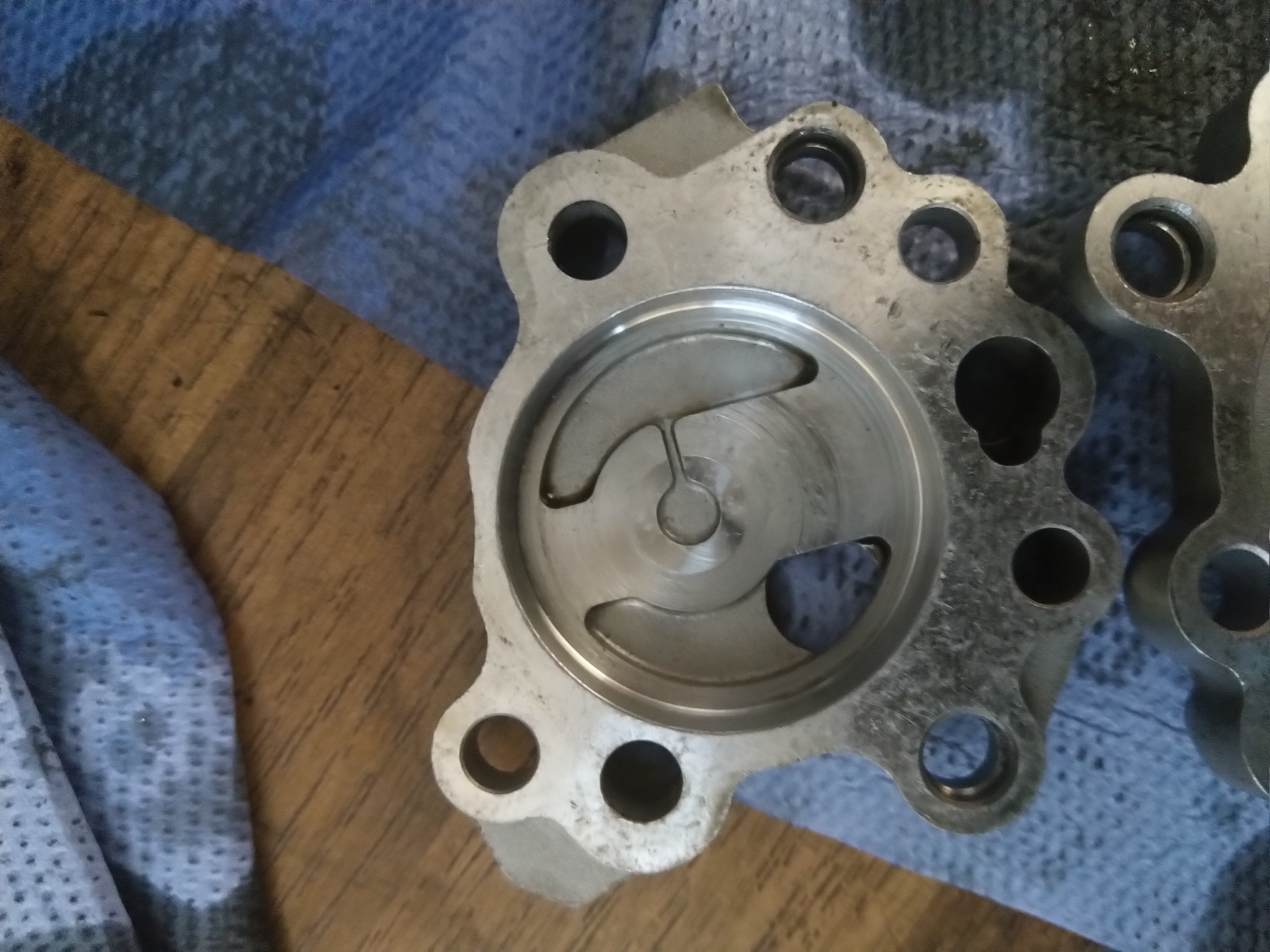

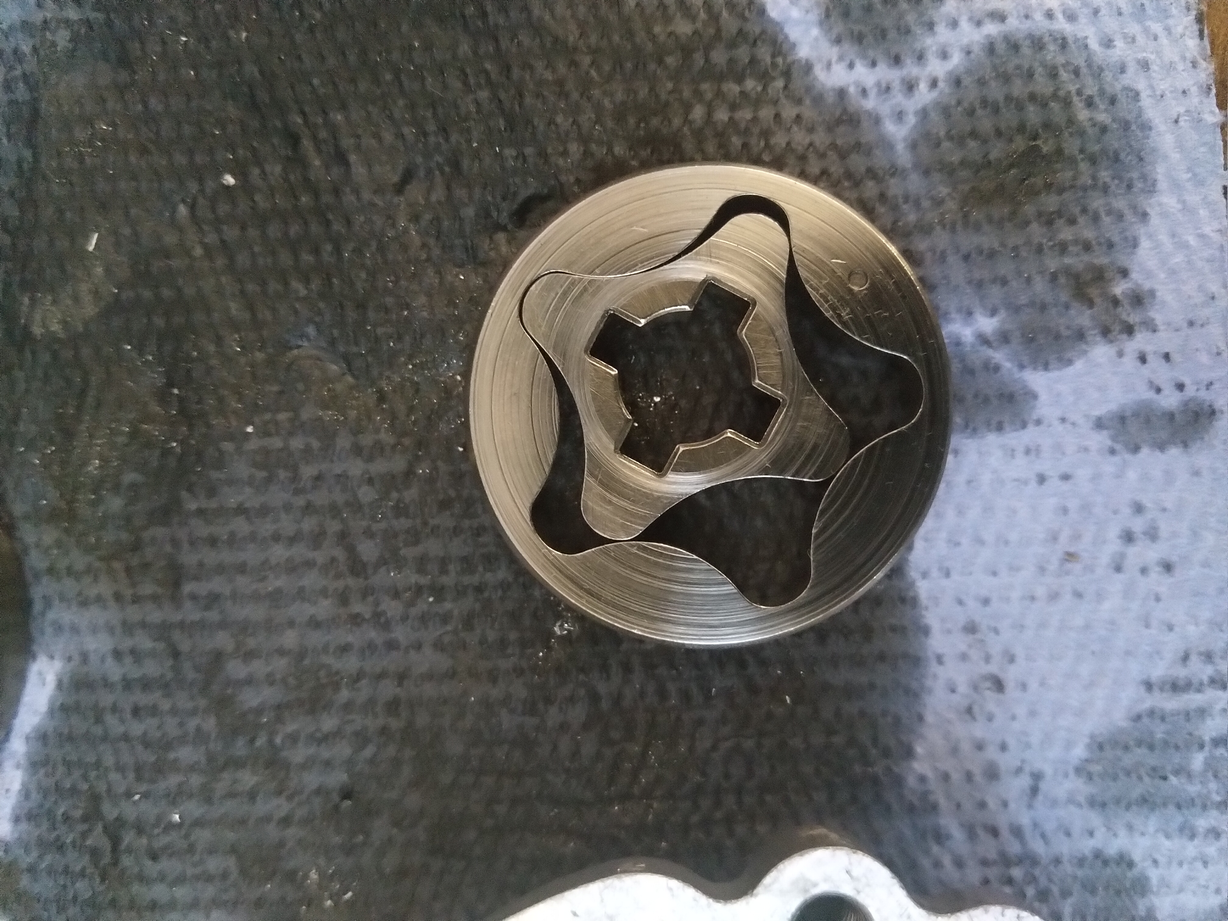

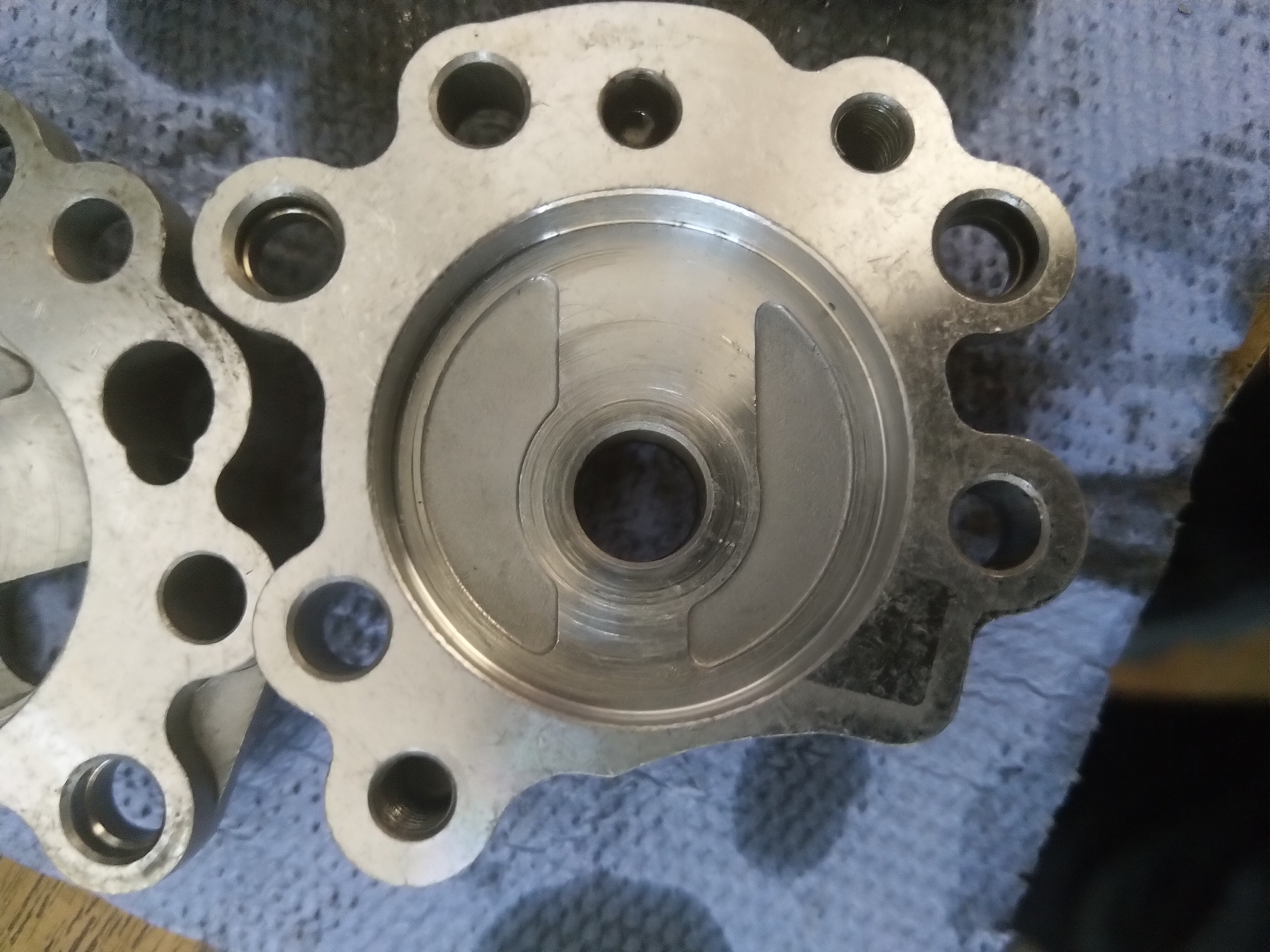

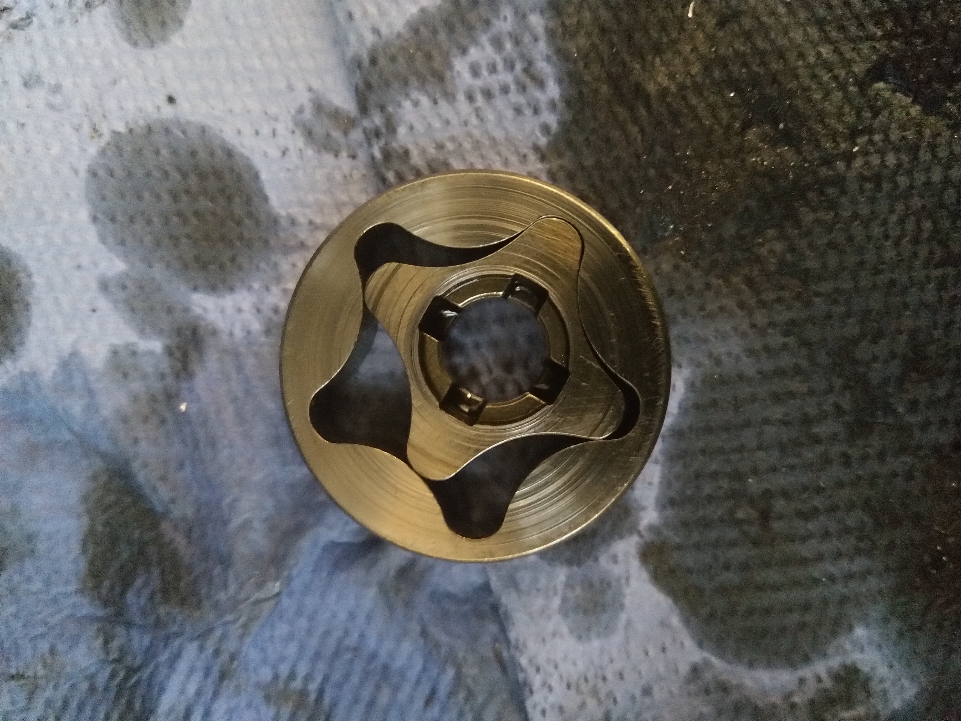

Was meint ihr zu der Ölpumpe? Würdet ihr die wieder einbauen oder lieber ersetzen?
- Beiträge: 4975
Re: Domi überholen.
Das "aussehen" ist für eine Domi Ölpumpe die gelaufen ist, völlig normal.tomy72 hat geschrieben: Mi 7. Nov 2018, 19:14 Was meint ihr zu der Ölpumpe? Würdet ihr die wieder einbauen oder lieber ersetzen?...
Da käme es zunächst auf die Masse an. Verschleissmasse laut WHB bei deiner Pumpe erreicht oder nicht.
Threads über die Möglichkeiten einer Überholung der Pumpe gibt es hier und im alten Forum.

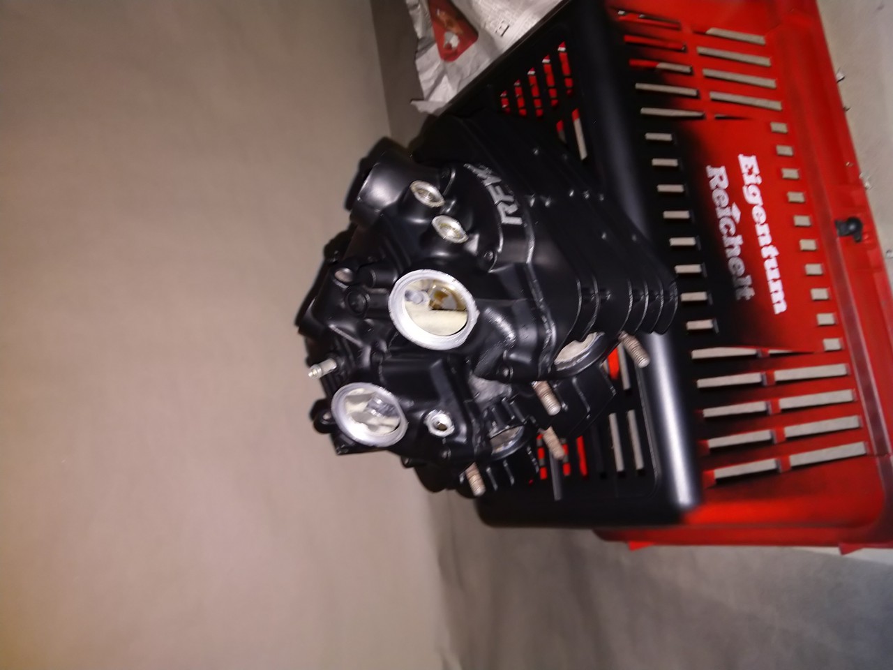

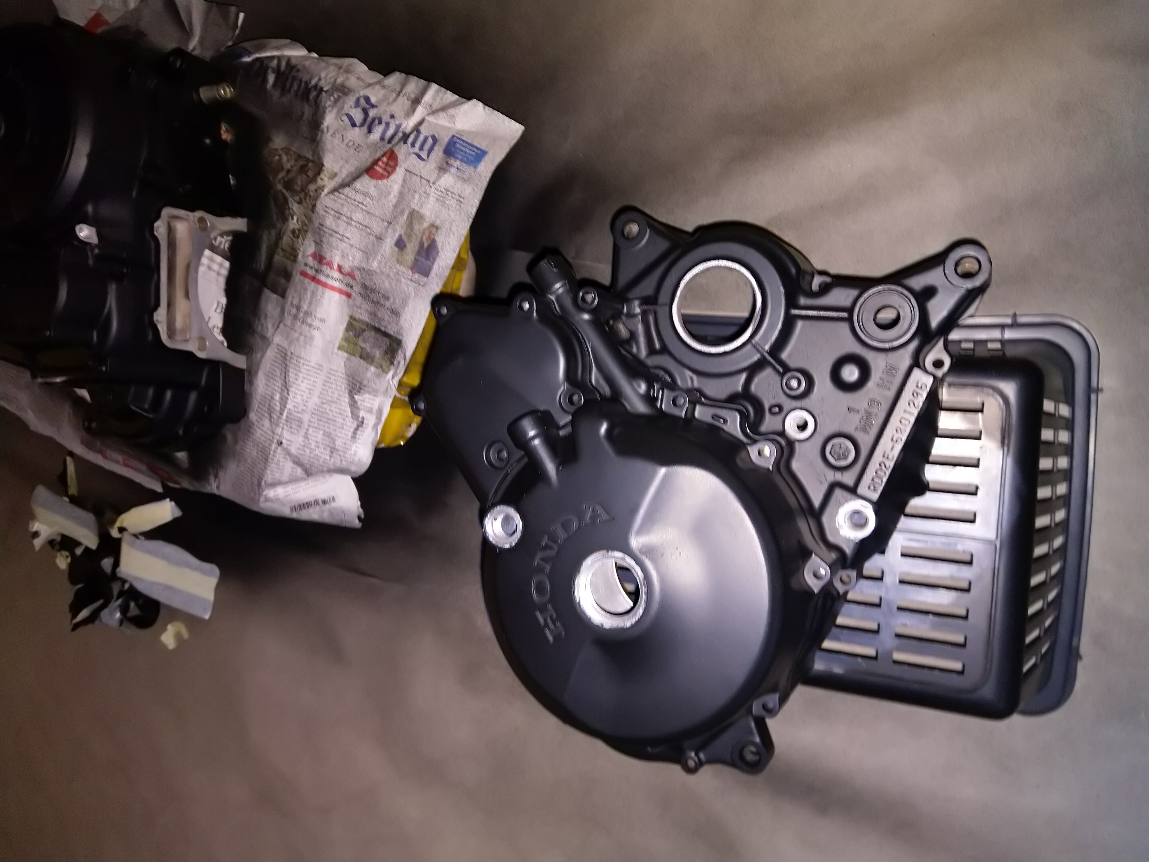

Re: Domi überholen.

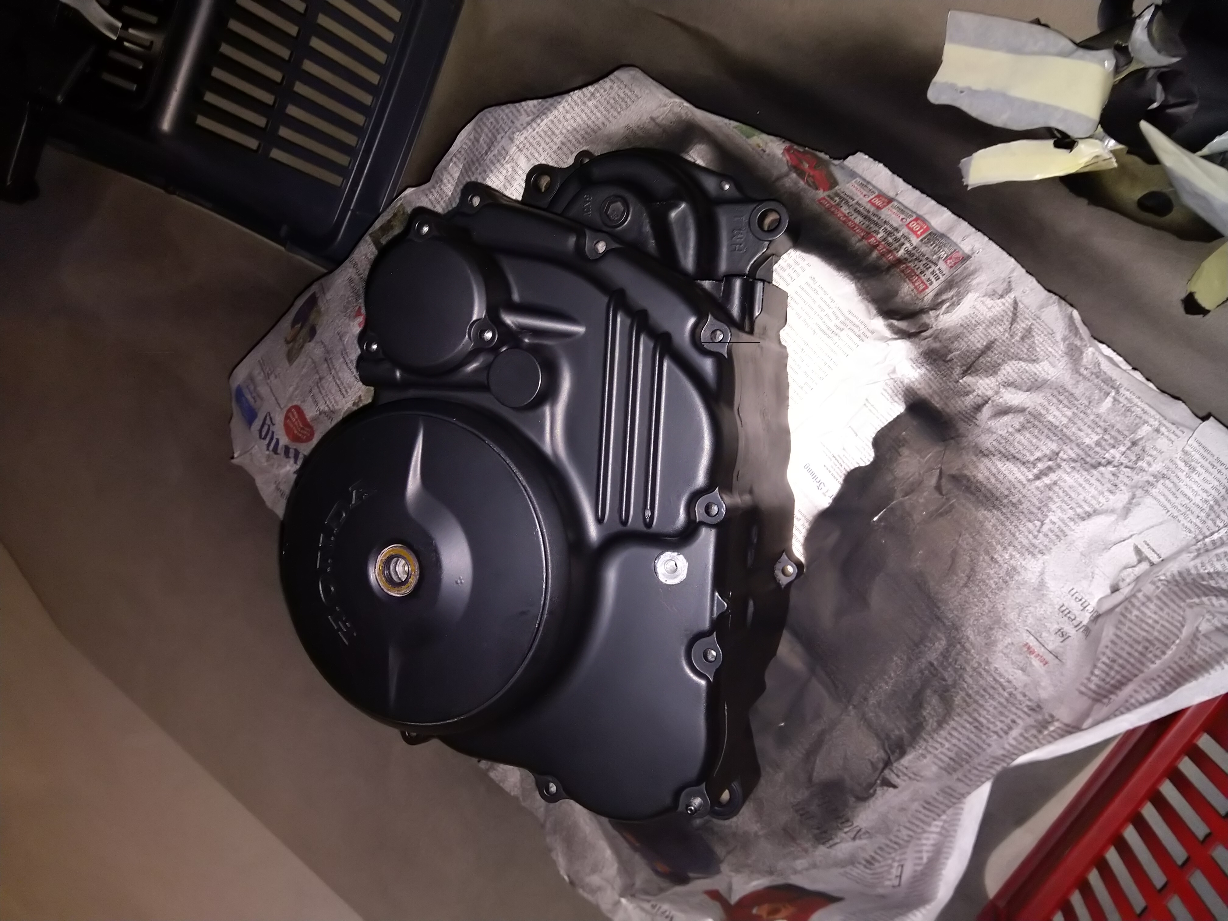

Sieht gut aus. Und die Firma Reichelt freut sich über das neue Design ihrer Körbe?
- Beiträge: 4975
Re: Domi überholen.
Reichelt Körbe... haben die auch einen Shop ?
- Beiträge: 4263
Re: Domi überholen.
Sicher heißt Tomy mit Nachnamen Reichelt....Saruman hat geschrieben: So 18. Nov 2018, 17:24 Sieht gut aus. Und die Firma Reichelt freut sich über das neue Design ihrer Körbe?![]()
Ansonsten ganz schön kess.........................

Die sind auf deinen Bildern so wie bei allen Pumpen der Domi "die gelaufen sind", optisch als normal zu bezeichnen.
Diese axialen haben, alleine gesehen, solange sie weiter draussen kein Untermass "produziert" haben (das käme dann vom taumeln) keinen Einfluss auf die Förderleistung.
Deshalb messen. An der Nabe und am Aussenradius.

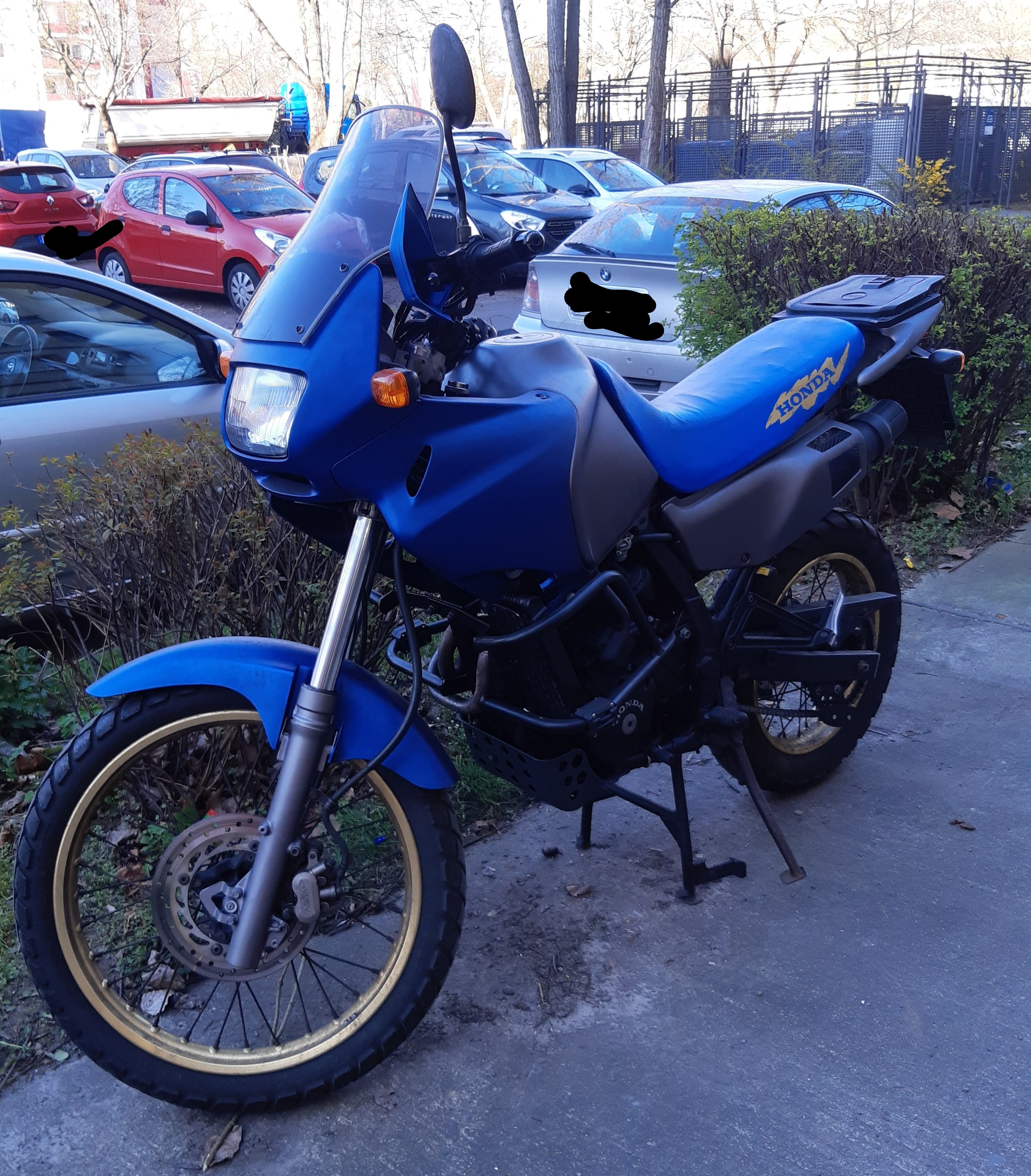

Es ist geschafft. Nach unzähligen Rückschlägen und wieder zerlegen und zusammen bauen, habe ich heute auch die HU ohne Mängeln bestanden.
