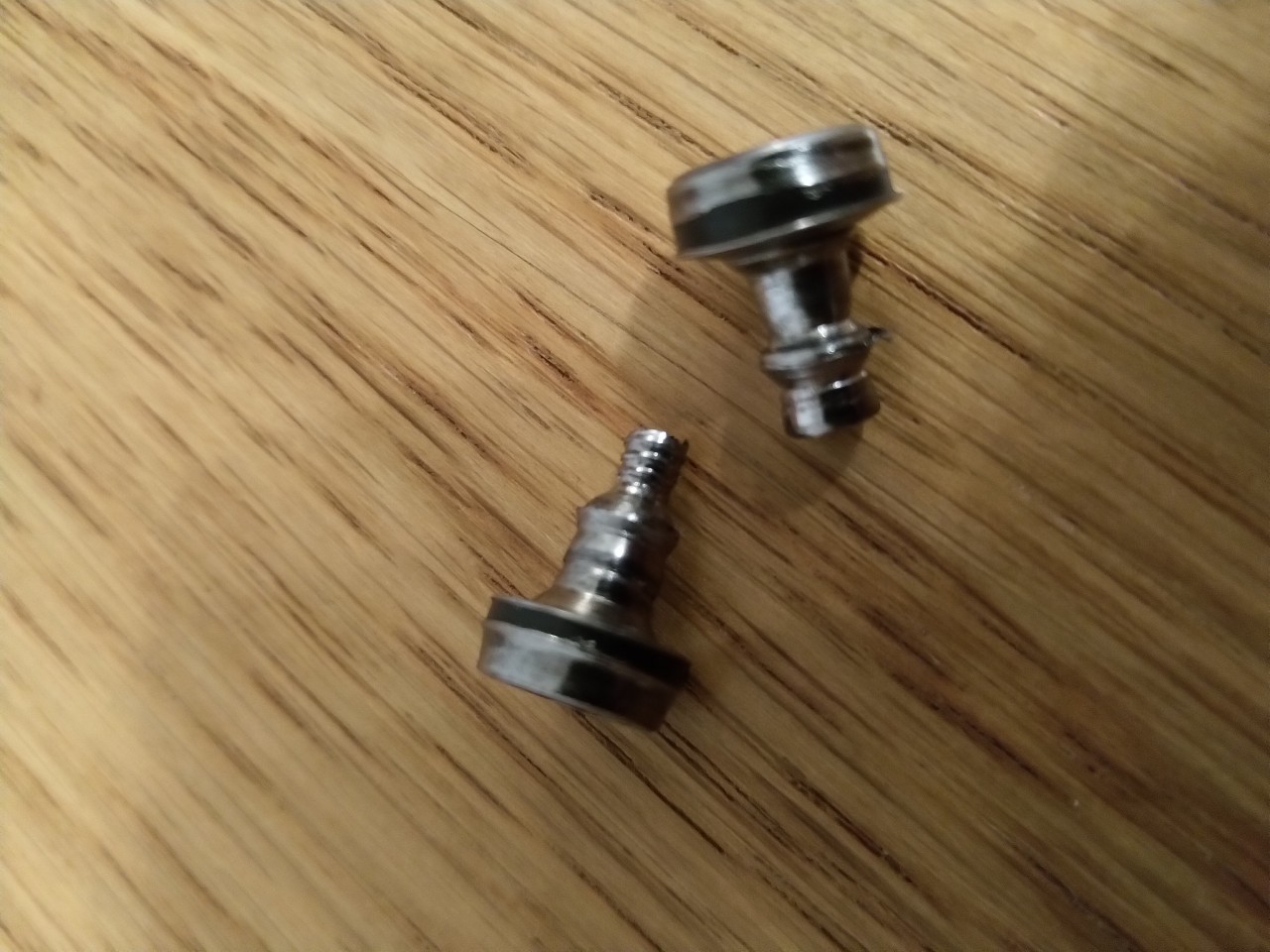

Habe nun angefangen den Motor auseinander zu nehmen. Hatte zuletzt üble Geräusch aus dem Ventildeckel. Habe auch die Ursache gefunden. Zu alte Schraubensicherung war die Ursache.
- Das waren mal die Schrauben vom Steuerkettenritzel
