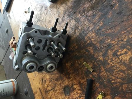

Ich habe mir ein ABS von einer Schadmaschine mit wenig km gekauft.
Diese sind natürlich schon mit Bremsflüssigkeit befüllt (gewesen) die sich nicht restlos entleeren lässt. Deshalb habe ich mir folgende Vorgehensweise bei der Einlagerung ausgedacht.
Das Modul soweit wie möglich entleert.
Das Modul hat einen kräftigen Elektromotor der den nötigen Druck in der Anlage beim ABS Regelvorgang erzeugt.
Mein Plan war den Motor laufen zu lassen um möglichst alle Kanäle und Hohlräume im Modul mit Bremsflüssigkeit zu durchspülen. Leider ließ sich der Motor über das am Modul angeflanschtem Steuerteil nicht so einfach zur Mitarbeit überreden. Deshalb habe ich das Steuerteil vom Rest des Moduls getrennt. Danach kam ich an die Motorkontakte und konnte diesen direkt laufen lassen.
Als nächstes habe ich mir eine Leitung gebördelt auf die ich einen Trichter stecken kann um das Modul mit frischer Bremsflüssigkeit zu befüllen. Weiterhin habe ich einige Leitungsstücke Gebördelt und am anderen Ende verlötet, um damit das befüllte Modul zu verschließen.
So habe ich das Teil dann eingelagert. Es liegt in einem relativ gleichmäßig warmen Raum, weiterhin habe ich in den Karton einen Beutel mit Feuchtigkeit aufnehmenden Granulat gelegt.
Solange ich das Teil nicht benötige werde ich alle paar Jahre mal die Bremsflüssigkeit tauschen, in der Hoffnung falls ich das Teil mal benötige das es dann auch wie gewohnt arbeitet.
Um mein Geschreibsel etwas besser verständlich zu machen Stelle ich noch einige Bilder von der Aktion hier ein.
